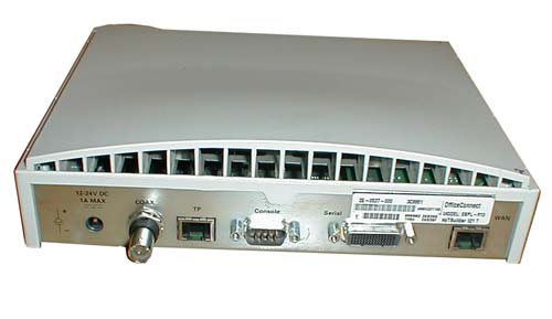

  • Вводится новый (вероятно постоянный) раздел сайта - "устройство в обмен на рассказ о применении". Так, ниже выставлено фото экзотической/устаревшей "коробочки", которую может совершенно бесплатно получить любой, кто подробно объяснит, как ее можно использовать на практике. Интересные рассказы будут опубликованы.
    Модель 3com E8PL-613 NETBilder 121T 3C8861. Советы типа "прибить к стене" принимаются только в крайнем случае - когда больше ничего сделать уже нельзя.

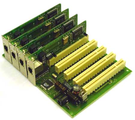

Коммутатор "Оберон KV-3208" предназначен для применения в домашних сетях (Ethernet-провайдинге), в качестве оконечного пользовательского разветвителя, с возможностью удаленного управления. Коммутация (вернее назвать ее маршрутизацией) происходит на уровне IP пакетов, по статической таблице.
Каждому пользовательскому порту прописывается один или несколько IP адресов (до 128). Удаленное управление возможно только через магистральный порт #0 с хоста оператора (возможные IP адреса прописываются в конфигурации) или локально через порт RS-232.
Возможно каскадирование до 15 устройств (ограниченно размером таблицы коммутации). Имеется встроенный сторожевой таймер. Потребляемая мощность невелика, при напряжении 35 Вольт ток составляет всего 115 мА. Поэтому нет проблем с удаленным питанием, достаточно неиспользуемых "витых пар".

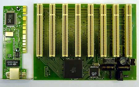

Вот так выглядит плата коммутатора (сетевые карты используются самые обыкновенные).

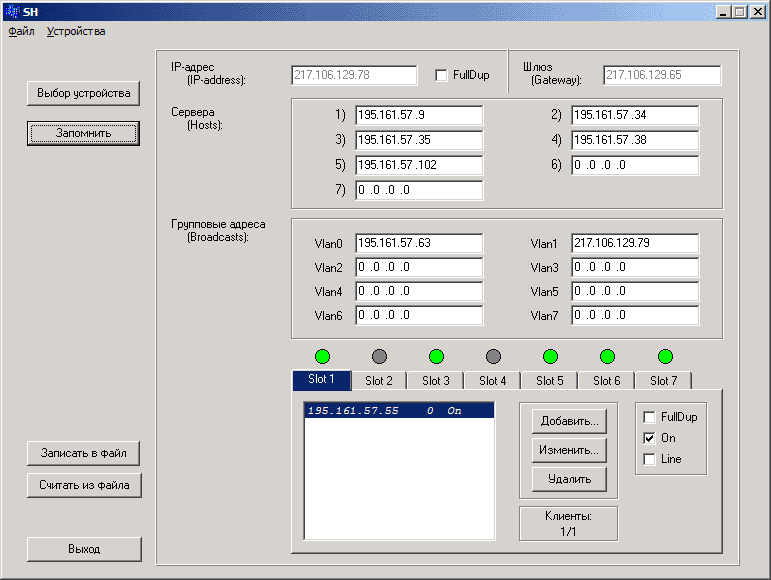

Имеется вполне симпатичный софт для настройки:

Что еще добавить? Построена система на процессоре Atmel Atmega128 и ПЛИС ATF1508. Прошла "испытание сетью" в Красноярске, предприятие Санта плюс.

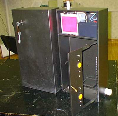

Кстати, устанавливаются эти устройства в весьма солидные и высокотехнологичные по меркам домашних сетей ящики. В них встроен источник питания (коробка с розовой передней панелью), два аккумулятора и несколько полезных мелочей.

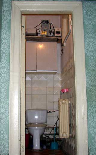

Центральный узел...
Вроде бы вполне обычный узел домашней сети. Пара серверов, UPS...
Оригинальный коммутатор 3-го уровня
Но если приглядеться "в полный рост"...
Как говорится, "без слов".
