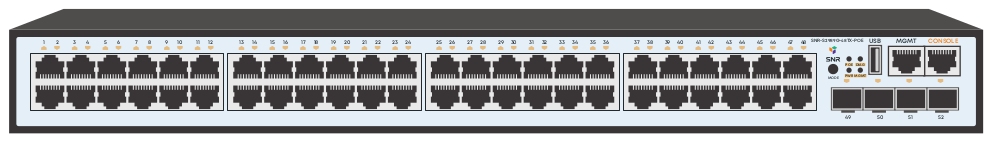

Во-первых, уже появились в наличии и доступны для заказа новинки производительного L3-доступа в серии S3850G, такие как SNR-S3850G-24TX и SNR-S3850G-48TX. Их ключевое новшество - это наличие двух встроенных блоков питания 220V AC, что позволяет эффективно резервировать оборудование при отключении электропитания.
Новые коммутаторы в линейке SNR
SNR-S3850G-24/48TX

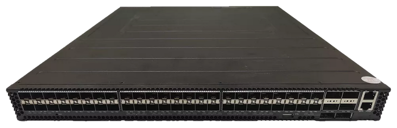

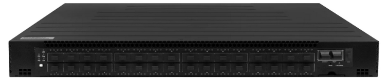

Во-вторых, для уровня агрегации/ядра появились новые высокопроизводительные модели SNR-S7550Y-48C и SNR-S7550C-32F. В них, прежде всего, отметим поддержку таких протоколов как MPLS, EVPN+VXLAN, а также, впервые в линейке, 100-гигабитные QSFP28-порты. В дополнение ко всему этому, выделим поддержку протокола MLAG, который можно использовать как более эффективную альтернативу стекированию.
SNR-S7550Y-48C
SNR-S7550C-32F

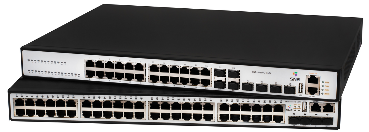

Кроме того, на уровень доступа в ближайшее время (конец 2023 г.) появятся на складе новые модели серии S2989G, а именно: SNR-S2989G-8TX, SNR-S2989G-8TX-POE, SNR-S2989G-24TX-POE и SNR-S2989G-48TX-POE.
SNR-S2989G-48TX-POE

Теперь обратим внимание на технические характеристики и начнем обзор с новинок в серии S2989G. Новые коммутаторы уровня доступа построены на пакетных процессорах компании Marvell, а также на основе софта серии S2995G, который уже отлажен и доработан под требования наших постоянных клиентов. Поэтому для тех, кто уже знаком с коммутаторами SNR, и с серией S2995G в частности, интеграция в сеть новой модели не составит проблем. Рассмотрим ниже основные характеристики этих моделей:
SNR-S2989G-8TX(-POE)
SNR-S2989G-24TX-POE
SNR-S2989G-48TX-POE

Теперь рассмотрим другие новинки, уже в серии S3850G. Как мы уже писали выше, она пополнилась двумя новыми моделями с медными портами 10/100/1000Base-T и 1/10GE SFP+ Uplink. Взглянем на их основные характеристики:
SNR-S3850G-24TX
SNR-S3850G-48TX

Наконец, мы дошли до наиболее интересных и уникальных наших новинок - коммутаторы SNR-S7550Y-48C и SNR-S7550C-32F. Это самые высокопроизводительные коммутаторы в линейке SNR, предназначенные для применения на уровне агрегации и ядра сети или в ЦОД. Модели построены на современном чипсете одного из лидеров отрасли -  Broadcom, который обеспечивает минимальные задержки при передаче пакетов и имеет поддержку MPLS, VXLAN, MLAG. В таблице ниже приведены основные характеристики устройств:
SNR-S7550Y-48C
SNR-S7550C-32F

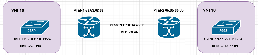

Для примера настроим простую схему EVPN+VXLAN с оборудованием другого вендора и коммутатора SNR-S7550Y-48C:

Конфигурация SNR-S7550Y-48C (VTEP1)
mtu 9216
evpn nve source-address 68.68.68.68
vlan 1;10;700
loopback-group 1
nvi 10
 vxlan-id 10
 evpn
  rd 1:1
  route-target both 1:1
  enable
  evpn-exit
 arp suppression enable
Interface Ethernet1/0/1
 speed-duplex force10g-full
 switchport mode trunk
 switchport trunk allowed vlan 10
 xconnect nvi 10 mode vlan svid 10
Interface Ethernet1/6/1
 interface mode cr4
 switchport trunk allowed vlan 700
interface Vlan700
 mtu 2000
 ip address 10.34.46.1 255.255.255.252
interface Loopback1
 ip address 68.68.68.68 255.255.255.255
router ospf 1
 ospf router-id 68.68.68.68
 network 10.34.46.0 0.0.0.3 area 0
 network 68.68.68.68 0.0.0.0 area 0
router bgp 65000
 neighbor 65.65.65.65 remote-as 65000
 neighbor 65.65.65.65 update-source 68.68.68.68
 address-family l2vpn evpn
 neighbor 65.65.65.65 activate
 exit-address-family
Конфигурация другого коммутатора (VTEP2)
 mtu forwarding 9216
vtep
 source loopback 1
 arp suppress enable
interface TFGigabitEthernet 0/4
 port speed-mode 10G
 no shutdown
 mtu 9216
 switchport trunk allowed vlan only 10
interface HundredGigabitEthernet 0/56
 speed 40G
 no shutdown
 mtu 9216
 switchport trunk allowed vlan only 700
interface Loopback 1
 ip address 65.65.65.65 255.255.255.255
interface VLAN 700
 mtu 2000
 ip address 10.34.46.2 255.255.255.252
router bgp 65000
 bgp log-neighbor-changes
 bgp graceful-restart restart-time 120
 bgp graceful-restart stalepath-time 360
 bgp nsr performance-mode
 neighbor 68.68.68.68 remote-as 65000
 neighbor 68.68.68.68 update-source 65.65.65.65
 address-family ipv4
  neighbor 68.68.68.68 activate
  exit-address-family
  neighbor 68.68.68.68 send-community extended
  exit-address-family
evpn
 vni 10
  rd 1:1
vxlan 10
 extend-vlan 10
 arp suppress enable
router ospf 1
 router-id 65.65.65.65
 graceful-restart
 network 65.65.65.65 0.0.0.0 area 0
Проверка работоспособности
VTEP1#sh vxlan mac
Read mac address table....
Nvi-id             Mac Address                 Type    Creator   Ports
10                 f8-f0-82-78-af-fa           DYNAMIC Hardware  Ethernet1/0/1
10                 f8-f0-82-7a-73-b9           DYNAMIC Hardware  Nve1
VTEP1#sh ip bgp evpn all
BGP local router ID is 68.68.68.68
Status codes: s suppressed, d damped, h history, * valid, > best, i - internal,
S Stale
Origin codes: i - IGP, e - EGP, ? - incomplete
network format description
RT-1:[RT][ESI][ETID]
RT-2:[RT][ETID][MAC][IPv4/v6]
RT-3:[RT][ETID][IPv4/v6]
RT-4:[RT][ESI][IPv4/v6]
RT-5:[RT][ETID][Prefix len][Prefix]
Route Distinguisher 1:1
Network Next Hop Metric LocPrf Weight Path
*>i[2][0][f8f0-827a-73b9][]
65.65.65.65 100 0 i
*> [2][10][f8f0-8278-affa][]
68.68.68.68 100 32768 ?
*>i[3][0][65.65.65.65]
65.65.65.65 100 0 i
*> [3][10][68.68.68.68]
VTEP1#sh nvi 10 detail
NVI: 10
description:
vxlan-id: 10
udp destination-port number: 4789
split-horizon: enable
flooding tunnel: enable
tunnel list:
Nve name state source destination
Nve1 UP 68.68.68.68 65.65.65.65
VTEP2#sh vxlan mac
VXLAN MAC Address Type Location Interface VTEP-IP Address VLAN Live Time
10 f8f0.8278.affa EVPN REMOTE Ot6145 68.68.68.68 - 0d 00:05:31
10 f8f0.827a.73b9 DYNAMIC LOCAL TF0/4 - 10 0d 00:06:37
count: 2
VTEP2#sh bgp evpn status
Forward module: vxlan
Connect vxlan
Vxlan is ready
Vxlan is active
VTEP address 65.65.65.65/32
Local mac c0b8.e672.6799
No anycast mac
Current GR status:
VXLAN GR end
L2VPN EVPN address-family:
Cflags: 0X80400000, Sflags: 0X0
Advertise ipv4 to evpn timer is off
Advertise ipv6 to evpn timer is off
VTEP update timer is off
Advertise evpn to vrf timer is off
Local RIB process timer is off
L2vpn vpn joinprocess timer is off
evi count:1
VTEP2#sh evpn 10 detail
EVI 10(L2 Bridge), RD 1:1
Import VPN route-target communities
RT: 1:1
Export VPN route-target communities
RT: 1:1
Bind VRF: 0(Default)
EVI Layer 3 Interface: N/A
IP-prefix model: interface-ful less
AllRoute count: Total 3, Local 1, Remote 2
Ethernet Auto-discovery Route count: Total 0, Local 0, Remote 0
Mapping MAC/IP Advertisement Route count: Total 0, Local 0, Remote 0
L3VNI Mapping MAC/IP Advertisement Route count: Total 0, Local 0, Remote 0
ARP/ND Learning MAC/IP Advertisement Route count: Total 0, Local 0, Remote 0
MAC/IP Advertisement Route count: Total 1, Local 0, Remote 1
Inclusive Multicast Ethernet Tag Route count: Total 2, Local 1, Remote 1
Ethernet Segment Route count: Total 0, Local 0, Remote 0
IP Prefix Route count: Total 0, Local 0, Remote 0
Install Route count: 2
Как можно заметить, данный функционал коммутатора настраивается довольно просто и отлично работает в связке с другими вендорами. Поэтому вы можете смело использовать данные коммутаторы для построения или интеграции в сети ЦОД.
