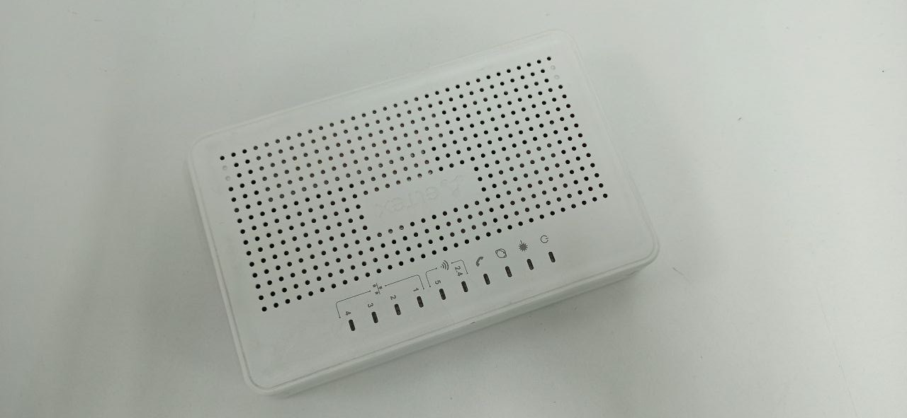

  • Работают все модели терминалов Eltex NTU на OLT C-Data в режиме роутера или бриджа. Независимо от прошивки или каких-либо ревизий.
  • Не работают все модели терминалов Eltex NTP.
Результаты неутешительные, но вполне оптимистичные. Так же нужно учитывать, что модели NTP морально устарели еще несколько лет назад. На нашей сети их осталось максимум 10%. Поэтому перед переходом можно обеспечить абонентам замену на более мощные новые терминалы.

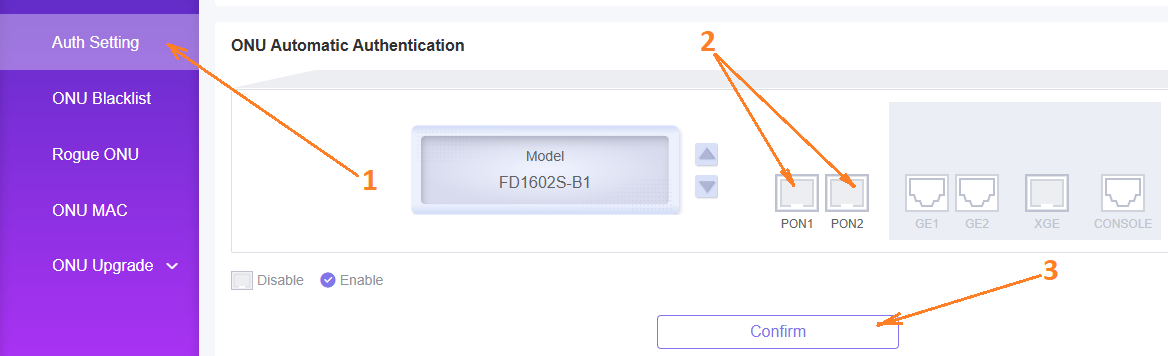

Отключаем автоматическую регистрацию терминалов:
Обзор C-Data FD1602S-B1: замена Eltex OLT. Проверка совместимости с действующей сетью GPON ELTEX.

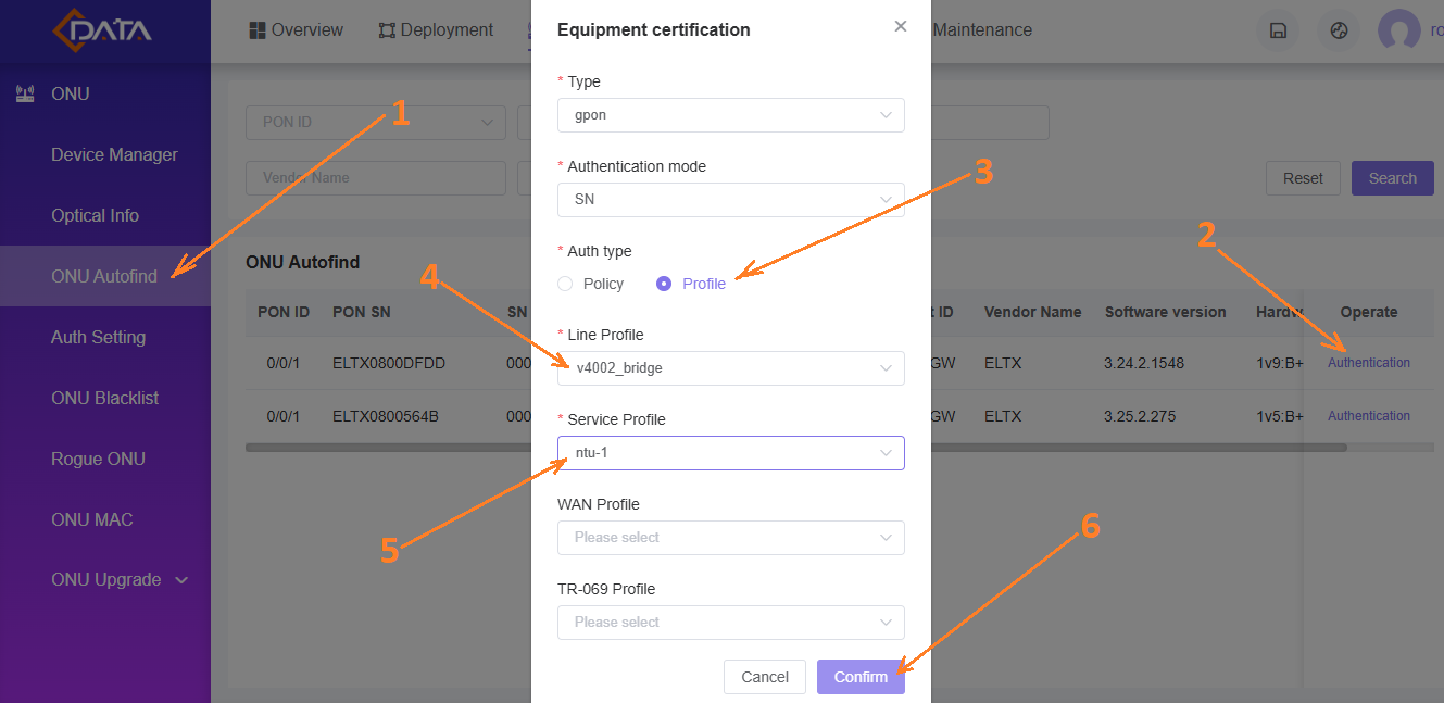

Прописываем терминал Eltex NTU-RG в режиме роутера.
Важный момент: по умолчанию вся серия NTU-RG (не путать с NTU-1) может работать с Cdata, только в режиме роутера. Если вы хотите передать vlan напрямую на порты, необходимо самостоятельно произвести настройки. Зайти на роутер, добавить сервис bridge и в mapping проставить необходимые порты.

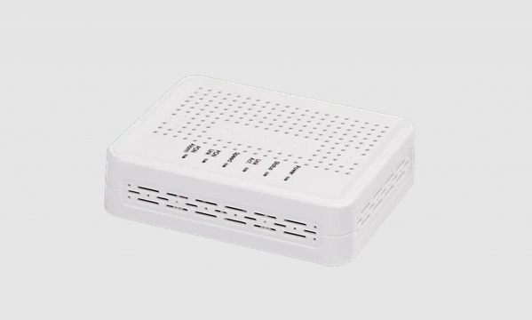

Прописываем терминал Eltex NTU-1 в режиме bridge. А также аналогичные ONU ZTE/Huawei и т.п., в том числе xPON.
Напомню, что терминалы xPON — это устройства, поддерживающие одновременно две технологии пассивной оптической сети GPON и EPON. Такие терминалы — универсальные абонентские устройства, которые могут работать в обоих вариантах PON-технологий.

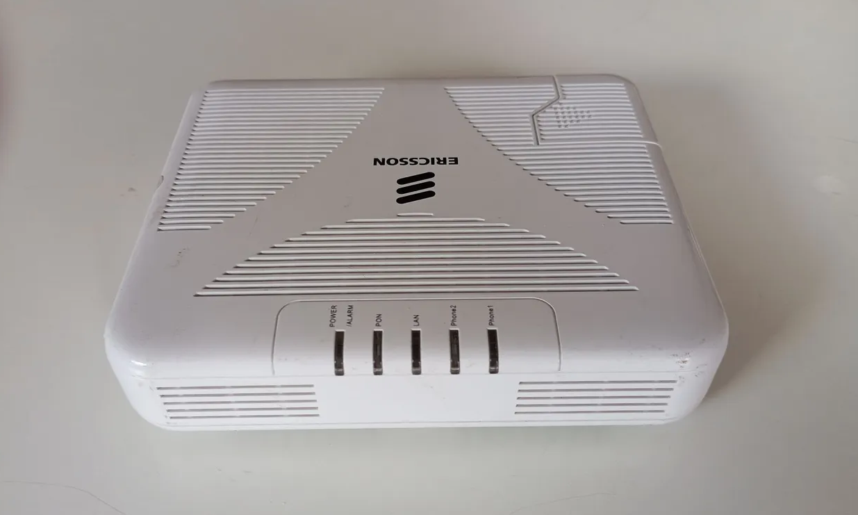

Прописываем старые совместимые терминалы в режиме bridge. Например, GPON ONU Ericsson T063G.
Подобные терминалы настолько устарели, что некоторые организации избавляются от них за самовывоз. Тем не менее результаты тестирования GPON Cdata показали, что OLT поддерживает их.
