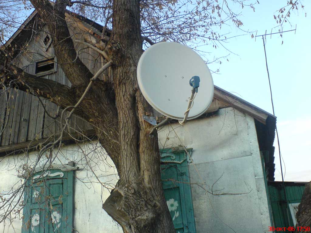

Фотозарисовки "ни минуты без TV":

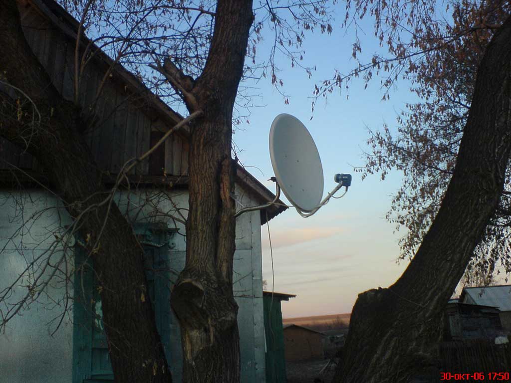

Тарелка на дереве:
Оптимизация трафика от аплинков
Прислал Александр Верпето

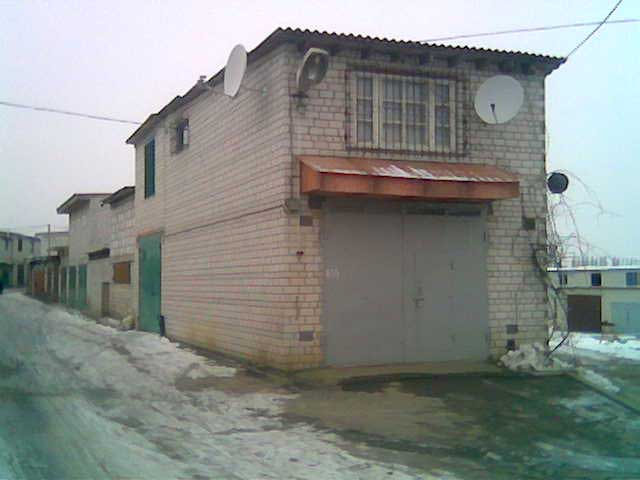

И тарелка на гараже в гаражном кооперативе:
Прислал Андрей, город Житомир, Украина

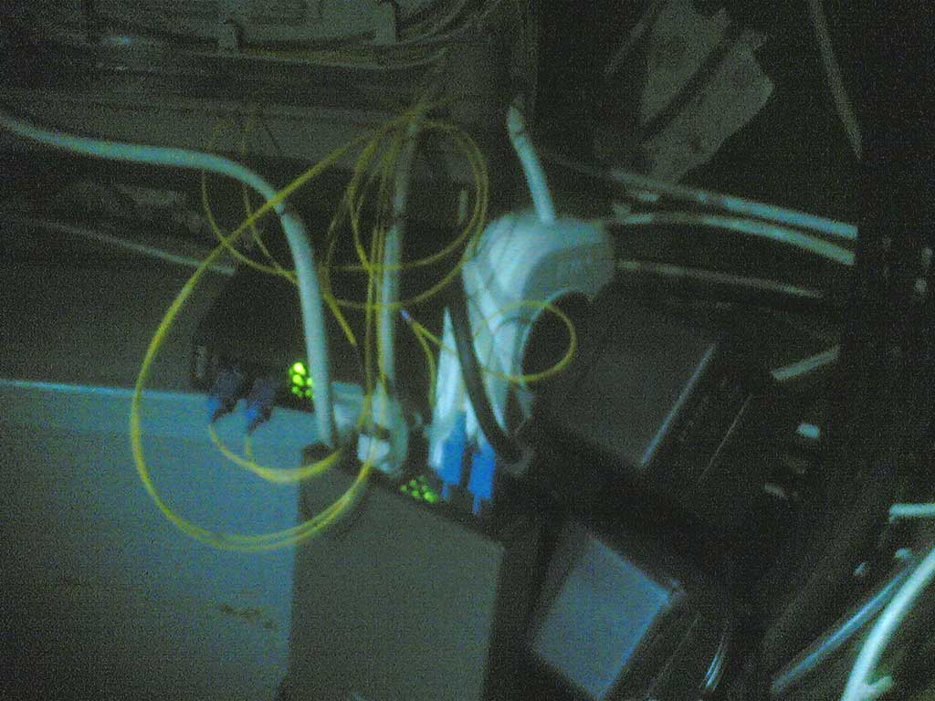

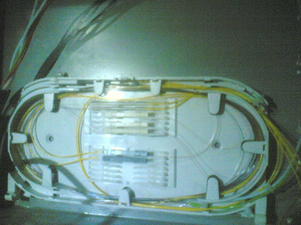

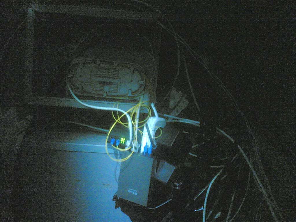

Соединение волокон фиблоками 3М. Когда волокон слишком много, кросс превращаеться в сущий ад.
Прислал Work, Харьков, 2007 год.

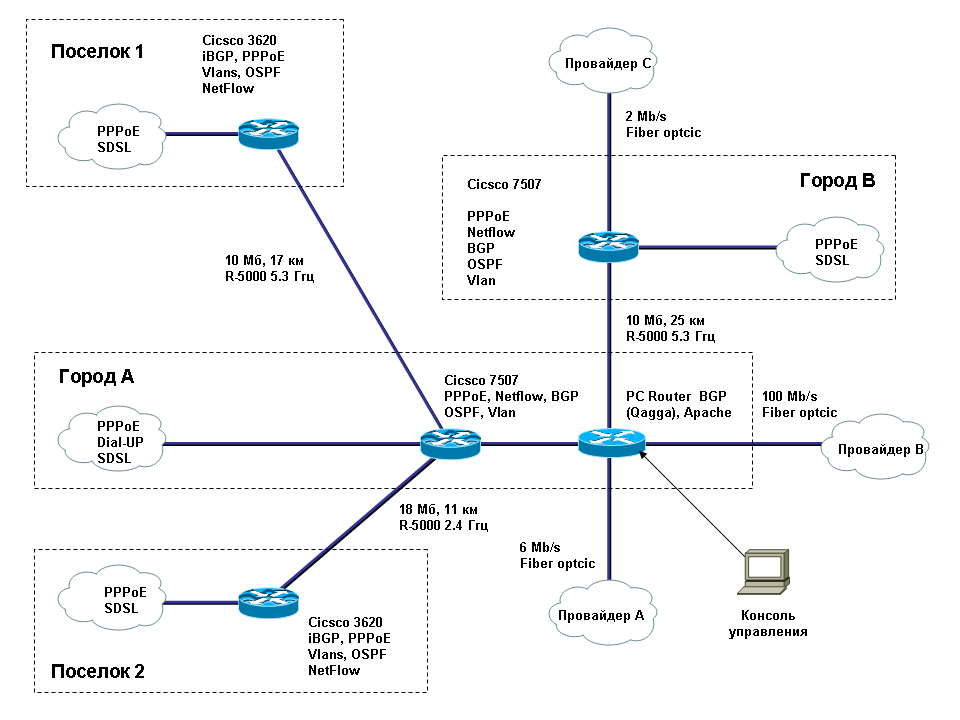

Оптимизация трафика от аплинков.
Имеем три внешних канала:
Провайдер А - $20/Gb круглосуточно*
Провайдер B - $20/Gb круглосуточно
Провайдер C - $25/Gb дневной трафик с 8-00 до 20-00 $15/Gb ночной (+выходные)
* цена условная для наглядности.
Имеем свою AS, маршрутизатор с протоколом BGP создан с помощью пакета Qagga
Задача - ночью и в выходные пускать весь трафик через Провайдера С так как цена трафика ниже чем через Провайдеров А и В, в рабочее время пускать весь трафик через Провайдеров А и В,
Смысл всех манипуляций - автоматическое выставление препендов соседям по BGP
Выдержка из конфига Quagga
router bgp 3xxx
no synchronization
bgp router-id 80.xxx.xxx.xxx
bgp log-neighbor-changes
network 80.xxx.xxx.0 mask 255.255.224.0
neighbor 62.xxx.xxx.xx remote-as 2xxxx
neighbor 62.xxx.xxx.xx description ---=== AS2xxx - Full view ===---
neighbor 62.177.32.2 ebgp-multihop 4
neighbor 62.177.32.2 prefix-list eBGP-OUT out
neighbor 62.177.32.2 route-map Prov-A-P out
neighbor 82.195.2.74 remote-as 31359
neighbor 82.195.2.74 description ---=== AS 3xx1 - Full view ===---
neighbor 82.195.2.74 ebgp-multihop 5
neighbor 82.195.2.74 prefix-list eBGP-OUT out
neighbor 82.195.2.74 route-map Prov-C-P out
neighbor 195.38.35.253 remote-as 6828
neighbor 195.38.35.253 description ---=== AS 6xxxx - Full view ===---
neighbor 195.38.35.253 ebgp-multihop 10
neighbor 195.38.35.253 prefix-list eBGP-OUT out
neighbor 195.38.35.253 route-map Prov-B-P out
no auto-summary
ip prefix-list eBGP_OUT seq 10 permit 80.xxx.xxx.0/19
route-map Prov-A-P permit 50
match ip address prefix-list eBGP_OUT
set as-path prepend 3xxxx 3xxxx 3xxxx 3xxxx 3xxxx 3xxxx 3xxxx 3xxxx
route-map Prov-B-P permit 50
set as-path prepend 3xxxx 3xxxx 3xxxx 3xxxx 3xxxx 3xxxx 3xxxx 3xxxx 3xxxx
route-map Prov-C-P permit 50
set as-path prepend 3xxxx 3xxxx 3xxxx 3xxxx 3xxxx 3xxxx 3xxxx 3xxxx 3xxxx 3xxxx
Держим три маршрутных карты для того чтобы можно было выставлять разные препенды на каждый внешний канал. (если необходимо плавно регулировать входящий трафик)
С помощью скрипта передаем quagga команды например
Listing Prov-C-off:
conf t
router bgp 3xxxx <- Наша AS
no nei 62.xxx.xxx.xx route-map Prov-A-P out <- Сосед-А отменяем препенд
no nei 195.xxx.xxx.xx route-map Prov-B-P out <- Сосед-В отменяем препенд
nei 82.xxx.xxx.xxx route-map Prov-C-P out <- Сосед-С ставим препенд
ex
ex
clear ip bgp * soft <- "Мягкая" перезагрузка BGP сессий
quit
в результате на соседа С выставится препенд удлиняющий маршрут до нашей AS на количество AS которое стоит в маршрутной карте (в нашем случае 10), и соответственно трафик пойдет по более коротким маршрутам через соседей А и В.
В нашем примере мы выполняем команду по крону в 07-59 утра:
59 7 * * 1-5 root /patch to/bgp.pl --exec --in_file=/patch to/Prov-C-off --log_file=/path to /log-off.txt
В 20-00 нам нужно наоборот выставить соседям А и В длинный препенд а соседу С самый короткий:
Listing Prov-C-on:
conf t
router bgp 3xxxx
no nei 82.xxx.xxx.xx route-map Prov-C-P out
ex
ex
clear ip bgp * soft
quit
Команда в crontab:
59 19 * * 1-5 root /patch to/bgp.pl --exec --in_file=/patch to/ Prov-C-on --log_file=/path to/log-on.txt
То есть сосед С имеет наименьший путь к нашей AS в рабочие дни с 20-00 до 08-00 и в субботу и воскресенье.
Можно выполнять это все через веб-интерфейс щелчком мыши. Достаточно написать скрипт выполняющий системные команды, например на PHP - bgp.zip
Прислал Владимир Миропольский
