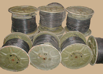

Лето 1998 показало полную негодность «тонкого» коаксиала RG-58. Тем более, репитеры начали быстро исчезать из продажи и дорожать. Оборудование под витую пару, напротив, резко упало в цене, на рынке появился знаменитый Compex TP1008C, 40-ка баксовый мегахит сетей на следующие три года.
Необходимость перехода на витую пару была очевидна, но... мешало реальное ограничение на дальность 180-200 метров (при стандарте в 100). Плюс огромное сомнение вызывала стойкость оболочки к работе на открытом воздухе, а малая прочность на растяжение вынуждала использовать несущую проволоку даже при самых малых пролетах.
На местном заводе была заказана витая пара с жилами 1,2 мм... Увы, выдержать параметры умельцы не смогли, и работать на большие расстояния эта конструкция наотрез отказалась. Двойной коаксиал помогал, но это было реально дорогое удовольствие. В общем, приходилось кроить и комбинировать, сеть быстро превращалась в «зоопарк».
На помощь пришла случайность. Весной 1999 года сосед по офису (продавец CD-дисков) вышел с коммерческим предложением - купите кабель, знакомые «вояки» сперли ништяк и отдают недорого. Какой — никто не знал, кажется 1800 рублей за катушку в 500 метров. Сделка состоялась в каком-то подозрительном сарае на окраине Арамиля, и вот две здоровенные катушки странного зеленого цвета стоят под рабочим столом.
Эпоха NetWay
Кабель П-296 (был свален у меня в гараже, чтоб не пугать людей - в фотошопе удалил фон).
Вдвоем с Сергеем Берсеневым отрезаем разъемы, ругаясь на прочность пластика, освобождаем жилы, приматываем к ним витопарные «хвостики», включаем в линию... Лампочка линка горит! Переглядываемся — быстрый набор привычного ping -l 4000... Работает! Через все 500 метров!!!
Первое применение на практике не заставило себя долго ждать, оно было существенно позже описано в обзоре #10. Результат превзошел самые смелые ожидания — кабель оказался просто идеален для сетестроительства. Это был настоящий праздник... Скоро стало известна марка — П-296, и началось промышленное использование нового материала, тут можно найти подробнейшее пособие «начинающего монтажника». Даже испытания на Fluke П-296 прошел, и достаточно успешно.
Не знаю, применялся ли данный кабель для Ethernet где-то ранее, мне такие случаи неизвестны. По крайней мере в Екатеринбурге — такого точно не было. А так как конкуренция была в то волшебное время едва заметна, особой тайны из П-296 делать никто не стал, наоборот с коллегами поспешили поделиться хорошей новостью... Информация разлетелась по стране как пожар.
Стоимость кабеля подпрыгнула рублей до 7-8 за метр, но быстро стабилизировалась. Запасы П-296 у военных были неисчерпаемы как полезные ископаемые в недрах Сибири.
Полагаю, влияние П-296 на историю российского провайдинга сложно переоценить. Это была возможность быстро и легко строить сети практически любого масштаба. Причем результат хорошо переживавал грозы (благодаря богатому медному экрану) и был устойчив к охотникам за медью (благодаря стальной оплетке). Плюс колоссальная прочность, которая позволяла делать пролеты метров до 150 без стальной проволоки и абсолютная устойчивость внешним воздействиям (даже прокладка в 30-ти градусный мороз легко сходила с рук).
Думаю, именно это чудо конверсии обеспечило феноменальный старт домашних сетей в России, опрокинувший все расчеты серьезных «аналитегов».

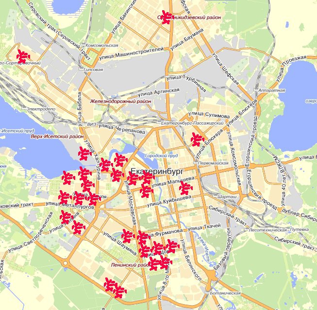

Эпоха NetWay
Примерно так к лету 2000 года выглядели районы присутствия NetWay
Десять подключений в месяц, двадцать, пятьдесят... Уже через год, к лету 2000 года, в сети было 370 абонентов, и три монтажные бригады позволяли уверенно планировать «более 500 клиентов к новому году». Это было важным этапом.
Во-первых, сеть становилась безубыточной даже без допинга в виде оплат за подключение, за счет которых до этого шло не только развитие, но и текущее обслуживание. Каких-либо инвестиций, за исключением первоначальных «учредительских паев», не было.
Во-вторых, был «догнан и перегнан» основной конкурент - Телесеть-сервис. Если «агентурные» данные были верными - там насчитывалось 320 абонентов. При заметно меньшем ареале присутствия.

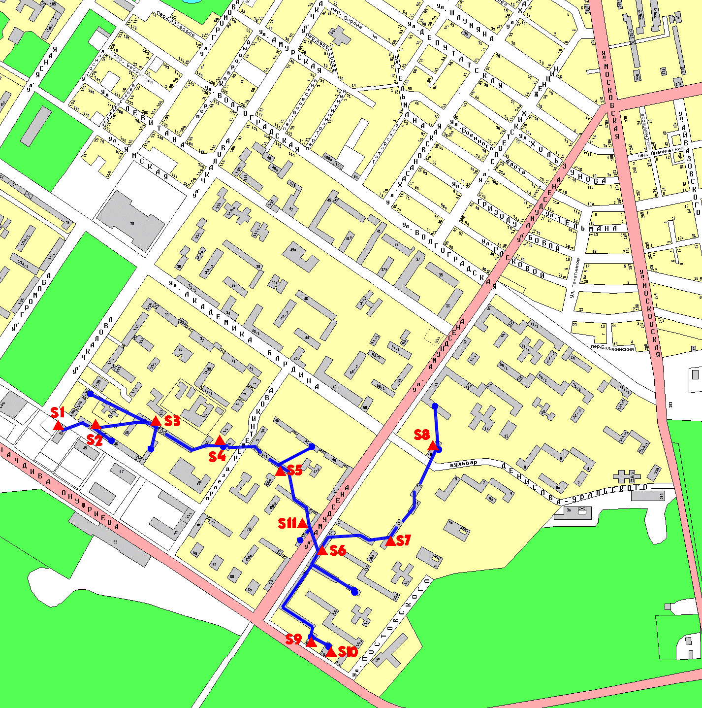

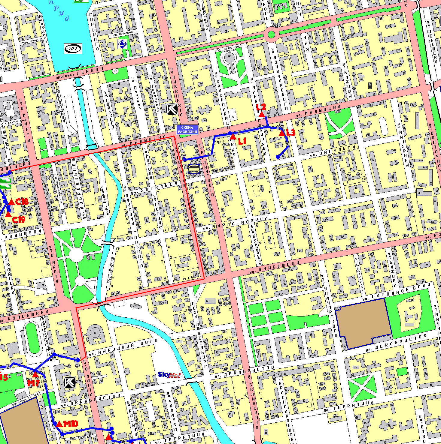

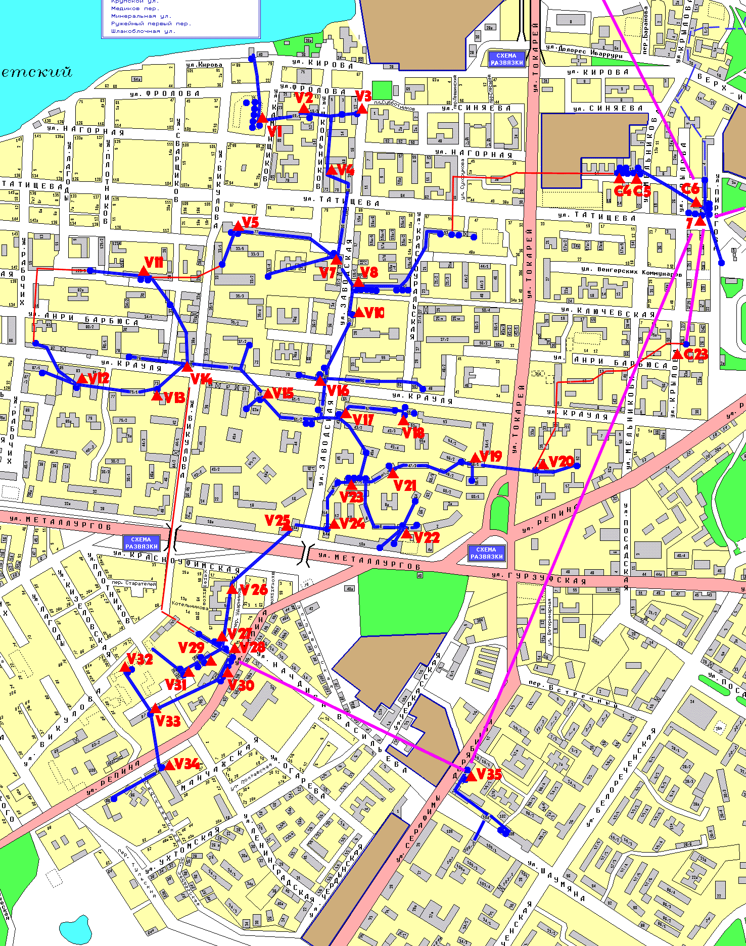

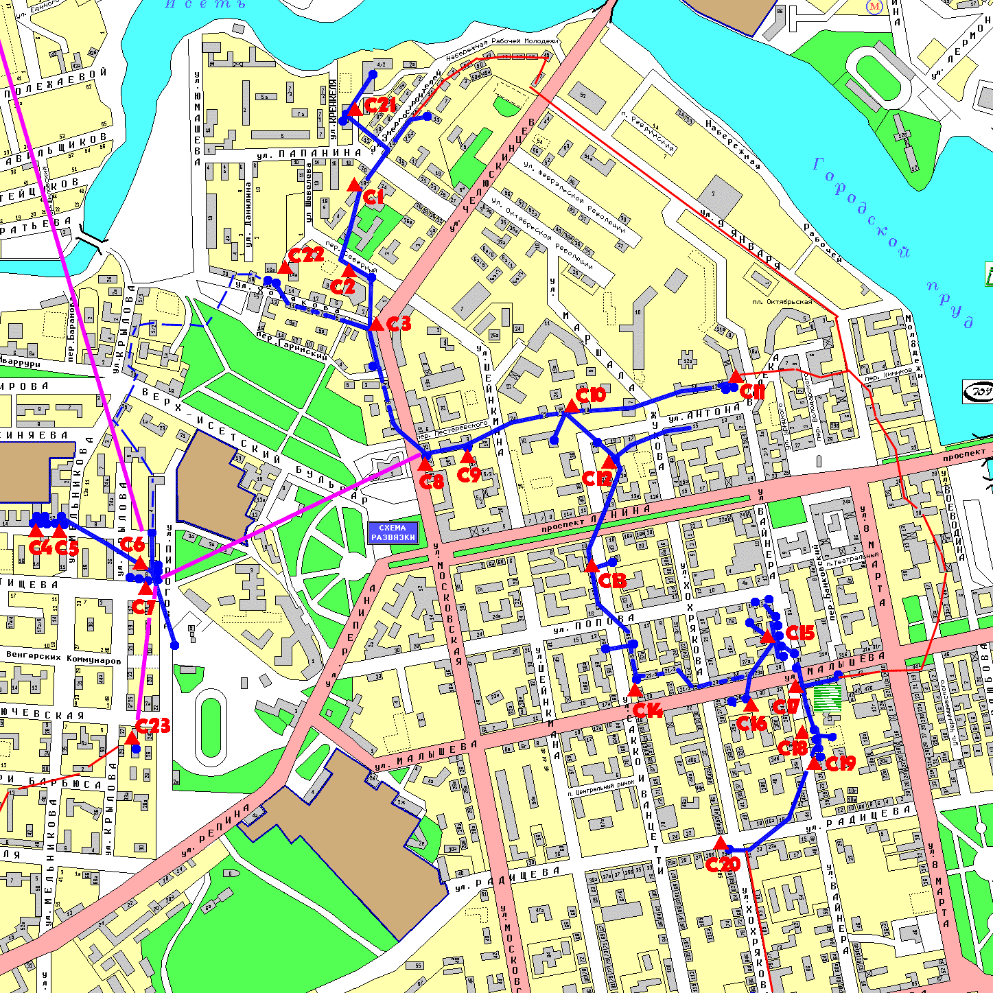

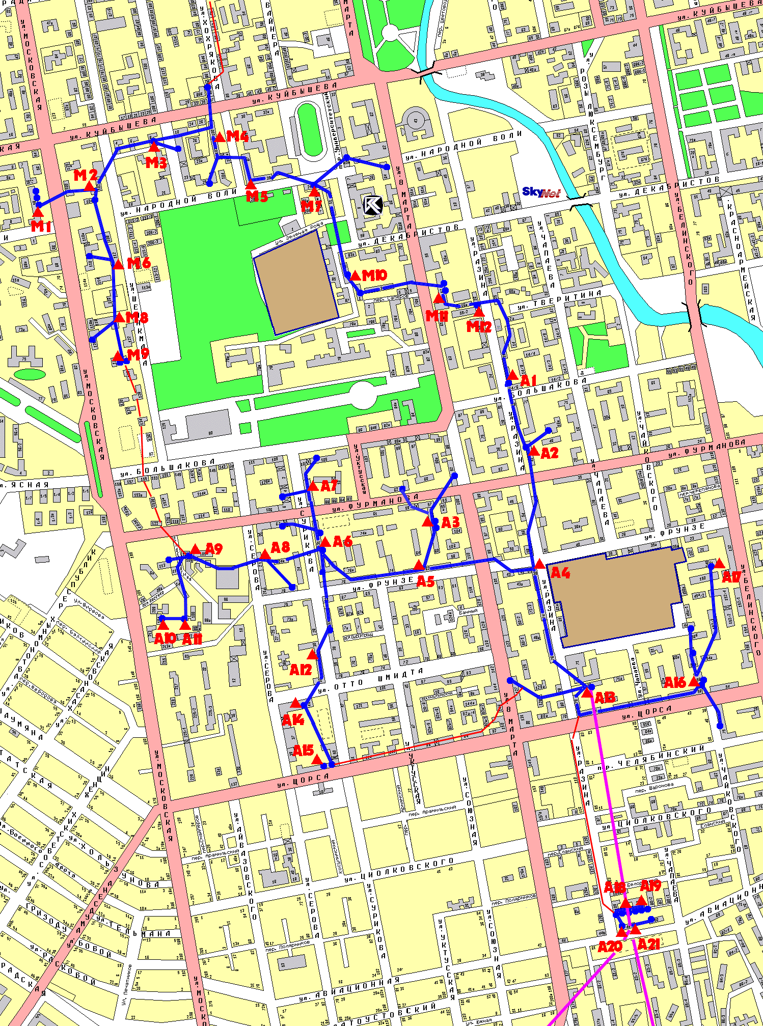

Вот карты отдельных районов сети NetWay в момент максимального развития:
Эпоха NetWayЭпоха NetWayЭпоха NetWayЭпоха NetWayЭпоха NetWay
Сверху вниз, и слева направо: Автовокзал, Центр, Юго-западный, Пентагон (Луначарского-Малышева), ВИЗ.
Красным обозначены основные коммутаторы, синим - линии П-296, розовым - радиолинки. Тонкие красные линии - планируемые "желательные" прокладки.

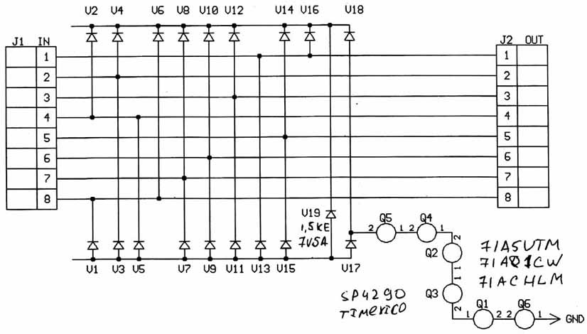

Борьба с грозами
Сколько лет прошло, а по прежнему близкий разряд молнии вызывает нездоровую реакцию «сколько портов сгорело». Вроде всего несколько лет, но вошло в подкорку — настолько это «достало». Первые два лета сетей были из-за гроз настоящей борьбой за существование.
Собственно, путей борьбы было два — нормальное заземление экрана и грозозащита. Опыт был позже сведен в табличку:
Используемая технология Вероятность выживания в течении сезона
"Тонкий коаксиал", RG-58 5%
"Тонкий коаксиал", RG-58, с грамотным заземлением 20%
"Тонкий коаксиал", RG-58, с заземлением и защитой типа ProtectNet от АРС 40%
Витая пара, 10baseT 50%
Экранированная витая пара, 10baseT, с заземлением экрана 70%
Экранированная витая пара, 10baseT, с защитой типа ProtectNet от АРС 80%
Экранированная витая пара, 10baseT, с заземлением экрана и защитой типа ProtectNet от АРС 90-95%

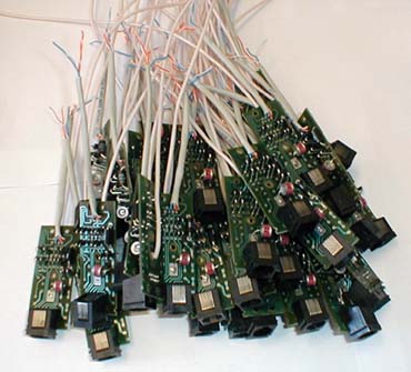

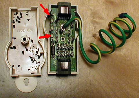

Еще в 1999 грозозащита ProtectNet была разобрана, изучена, перерисована (позже именно эта схема разошлась по сети и была выложена на множестве сайтов). Оригинальное устройство стоило весьма дорого, если не ошибаюсь, $25-30. Поэтому было быстро налажено массовое производство аналогов. О соблюдении авторских прав тогда задумывались очень мало...
Схема оригинальной защиты APC (слева) и ее самодельные аналоги (справа)
Подобные грозозащиты с минимальными изменениями производятся до сих пор. За десяток лет только в известных мне местах было изготовлено более 200-от тысяч портов. Вероятно, общее их количество измеряется миллионами.
Богатый опыт сказался уже к 2000 году — потери от гроз сократились до весьма скромных величин. Если не ошибаюсь, за все это лето было безвозвратно потеряно всего четыре хаба, и еще десятка два потеряли сгоревшими по несколько портов. Простои в обслуживании составляли один, максимум два дня (если, конечно, не учитывать некоторых труднодоступных точек).

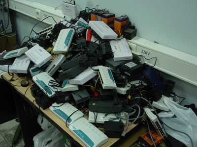

Стихия еще не была побеждена, это придет только с массовым внедрением оптоволокна. Сюрпризов хватало и позже. Но это уже перешло в разряд «рабочих вопросов».
Эпоха NetWay Эпоха NetWay
Слева «погремушка» - грозозащита с обгоревшими до осколков и угля элементами (которые при встряхивании забавно шумели). Справа - горка сгоревших коммутаторов после грозы, примерно 2004 год.

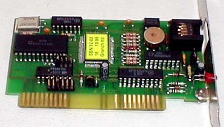

К лету 2000 года цена на П-296 существенно выросла (примерно до $250 за катушку 500 метров). Параллельно, появились отечественные разработки типа «ГРАНЧ» SBNI-12, которые в рекламе легко обещали пару мегабит на пару километров по медной паре. Казалось, отечественный производитель (тм) наконец-то проснулся и решил помочь операторам.
Испытание прошло на линии от Нагорной 12 до Хомякова 6 (на соответствующей схеме показано тонкой красной линией). Сейчас по трассе есть удобные большие дома, но десять лет назад посередине был пустырь. Однако подвесить полевку (П-274) с опорой на одно из деревьев было вполне реально и даже не слишком сложно.
Эпоха NetWay
Карта SBNI-12. Выглядит на 30 баксов, стоит 600.
Карточки после крайне неудобной настройки (перемычками!) заработали и все было почти прекрасно... До первого дождя. Выяснилась пренеприятнейшая деталь — полевик при намокании резко менял свои свойства, и недоSDSL полностью прекращал работу, причем на любой скорости. Эксперимент пришлось свернуть. Позже выяснился еще один неприятный момент - SBNI давал серьезную наводку на линии КТВ. Запредельные цены ($600 за карту) и ужасающе низкое качество продукции запомнилось надолго.
Выкидывать совсем «железо» было жалко, и специально для быстрого захвата площадей был разработан и заказан в производство однопарный кабель с прочной оболочкой и встроенной проволокой 2 мм. От этой конструкции никто не ждал особой долговечности, хватит на пару лет — и хорошо. Так была запущена «реконкиста», линия на Уралмаше по маршруту ранее протянутого оптоволонка.

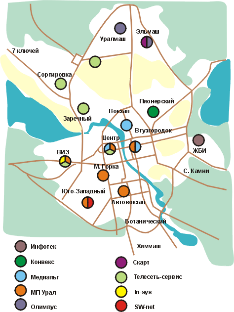

Ethernet-провайдеры на конец 2000 года выглядели следующим образом:
Эпоха NetWay
Всего девять «ethernet-провайдеров», при этом общее количество их абонентов едва-едва превысило 1000.

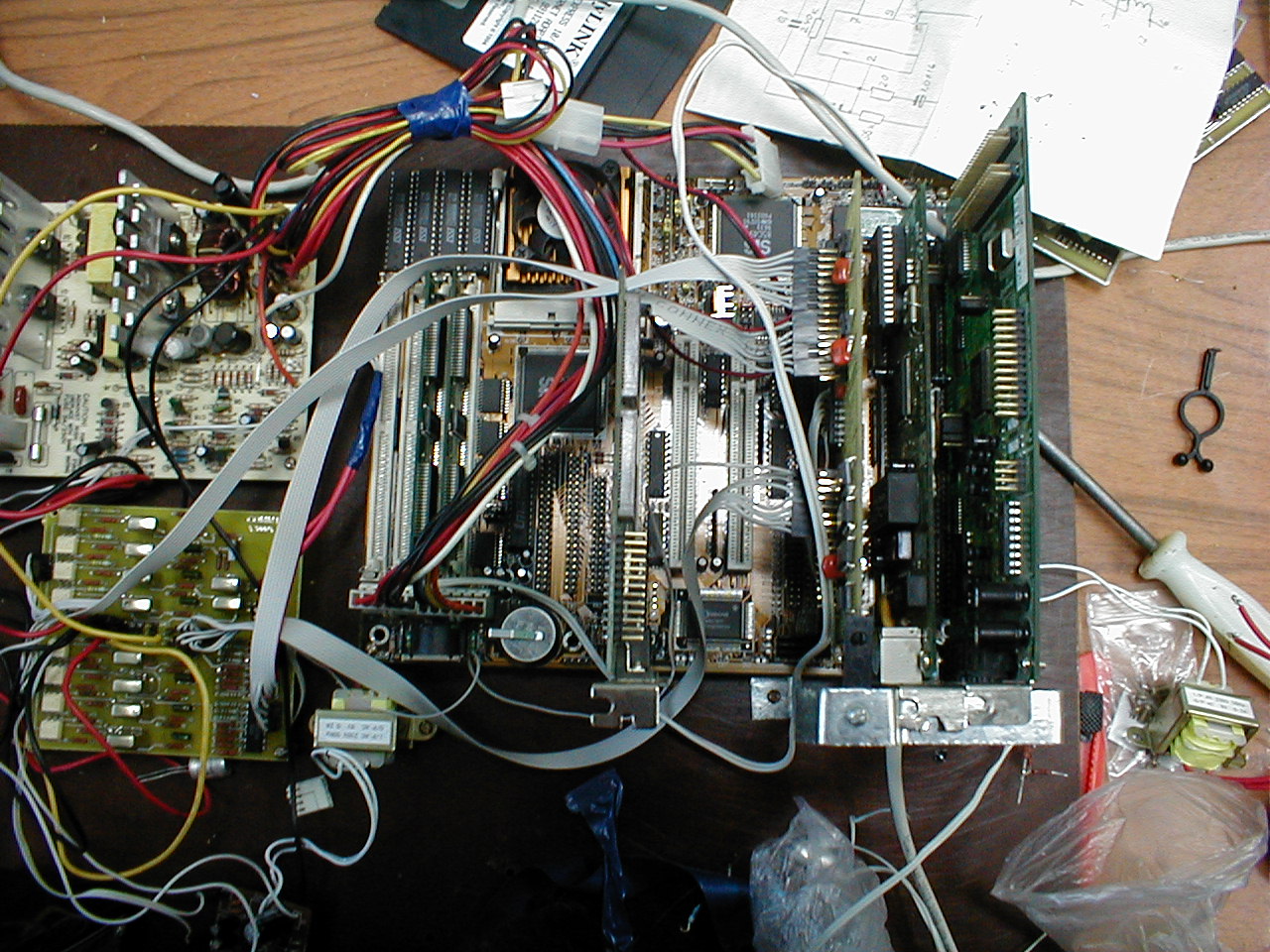

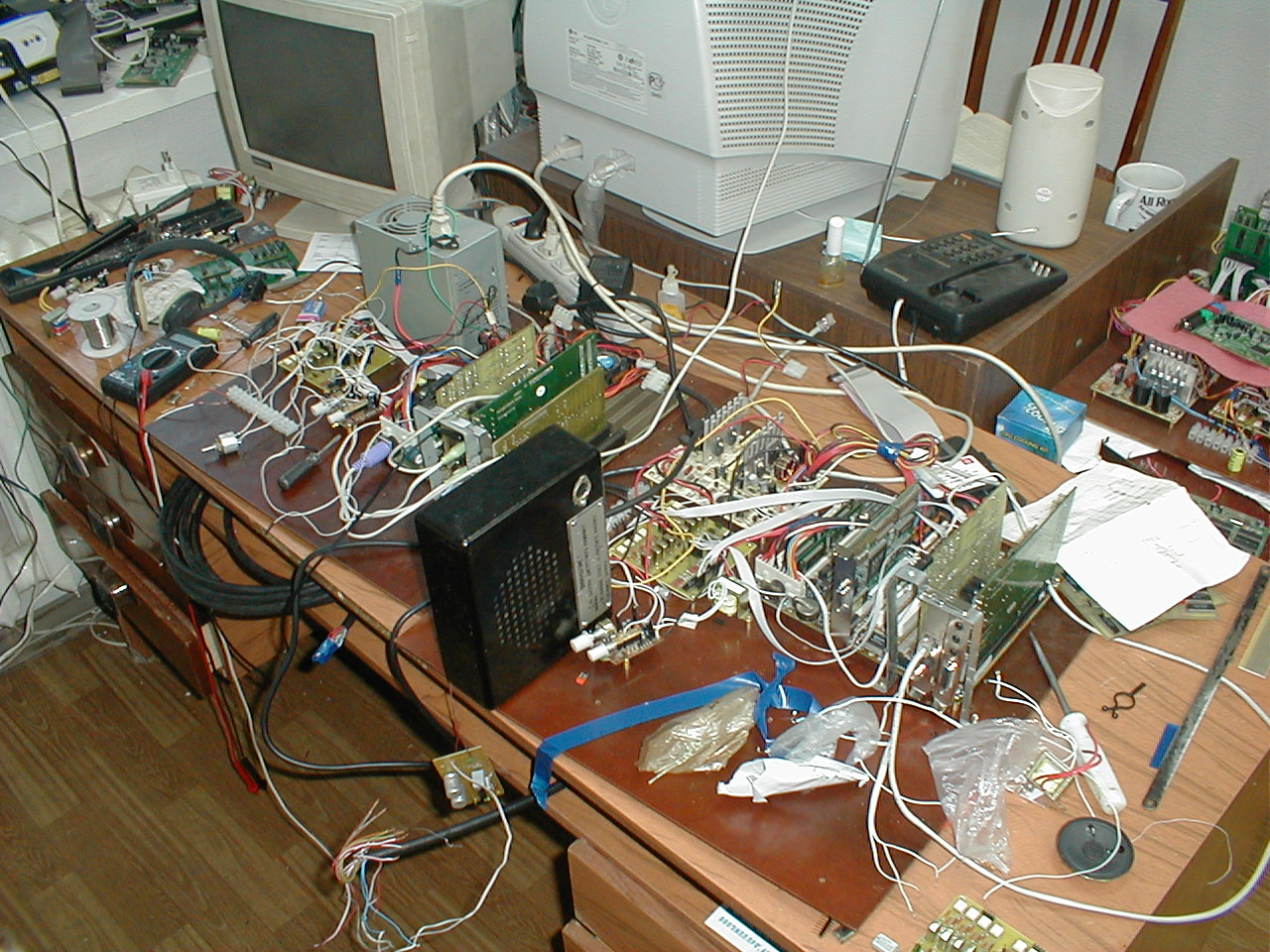

Существенно более интересным проектом стал «коммунальный компьютер», разрабатываемый для РЕМП Ленинского района, что открывало свободный доступ чуть ли не на четверть крыш города, причем в очень «вкусных спальниках». Собственно, вся техническая часть падала на NetWay. Коммунальщики предоставляли полигон для испытаний, свою грудь для наград «за успешную автоматизацию» от городской администрации, так же обещали неплохое финансирование «если все получится».
Задачи стояли наполеоновские - сбор телеметрии учета энерго и теплоносителей, охранная, лифтовая и пожарная сигнализация, лифтовая голосовая связь. Впрочем, все и сразу никто не требовал — в чудеса практики не верят. Ход реализации проекта был подробно описан в нескольких обзорах - #2, #4, #5.
Все достоверно, но хотелось бы добавить парочку фотографий «как это было на самом деле».
Выглядит страшненько. Но надо понимать, что ставилась задача бесплатно (!) собрать что-то работающее в теплично-лабораторных условиях. Еще и быстро, лучше «вчера». Сама возможность существования большой ethernet-сети тогда для большинства специалистов была неочевидна, а тут еще предлагают «передавать голос и телеметрию»... Под работающий макет обещали выделить деньги на подготовку серийного устройства.
Проект не был завершен (причина ниже), но задел все же был сделан неплохой. На сколько знаю, демонстрация достижений «генералам» на большом мониторе прошла успешно, и без поощрения со стороны своих начальников коммунальщики не остались. За сим все и закончилось. А жаль.

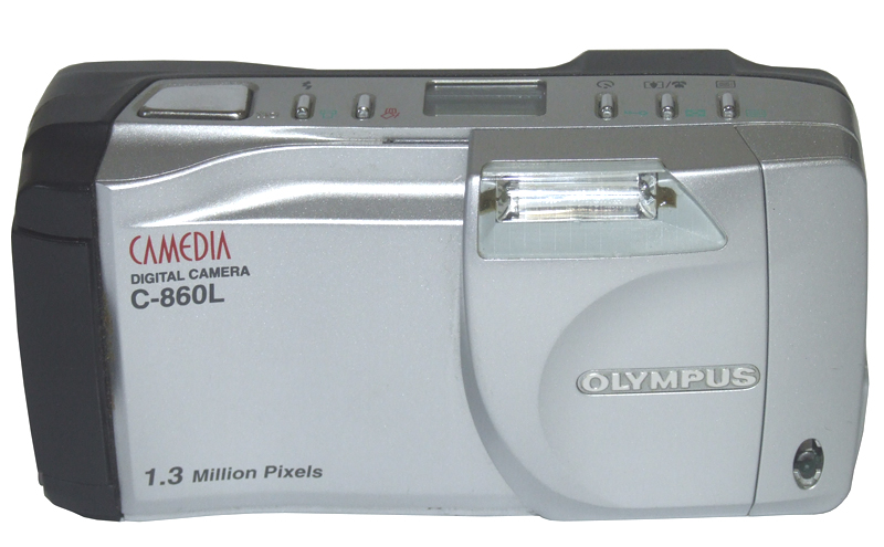

Вместо стиральной машины пришлось купить цифровой фотоаппарат (без него развития сайта не видел). Удивительно, но жена... не возражала.
Эпоха NetWay
Фотоаппарат, к моему удивлению, сохранился.
