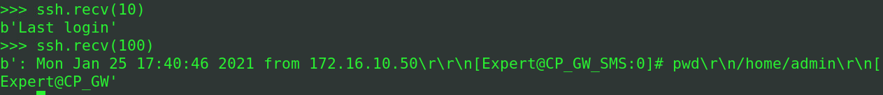

Метод recv:
Получение данных с терминала устройства по построенному каналу SSH. Данные возвращаются в виде строки, вы указывается количество запрашиваемых данных в виде числа байт. Если возвращается число 0, канал SSH будет автоматически закрыт.
In [6]: ssh.recv(100)
