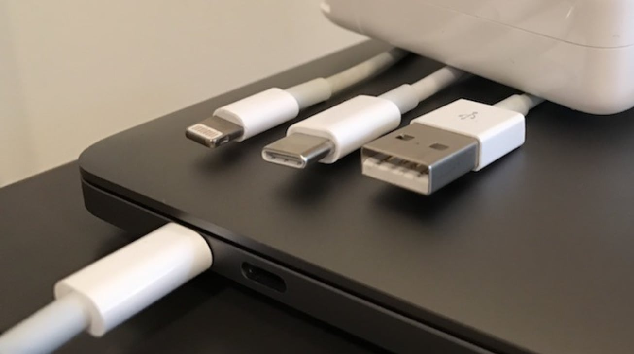

Часто ли Вас просят одолжить зарядник от смартфона? Если - да, то скорей всего вы заметили, что вместе с просьбой одолжить зарядный кабель, уточняют: нужен Type-C. То есть, "обычный" андроидовский зарядник от Redmi 6 перестал подходить для новых смартфонов. А ведь у тех, кто просил, даже не айфоны, а андроид-смартфоны. И у Вас возможно возникал вопрос: что означает Type-C, и почему устарел ваш USB-кабель? В связи с распространением разнообразной терминологии USB и Thunderbolt, а также появлением новых версий на горизонте, разобраться во всем этом может стать проблемой. Вот что вам нужно знать о USB 3, USB 4, Thunderbolt 3 и Thunderbolt 4.
Для большинства пользователей существует два основных семейства многоцелевых подключений: USB и Thunderbolt. Оба имеют свои преимущества и свои недостатки, а также обладают многими общими характеристиками, но эти две технологии в значительной степени сильно отличаются.

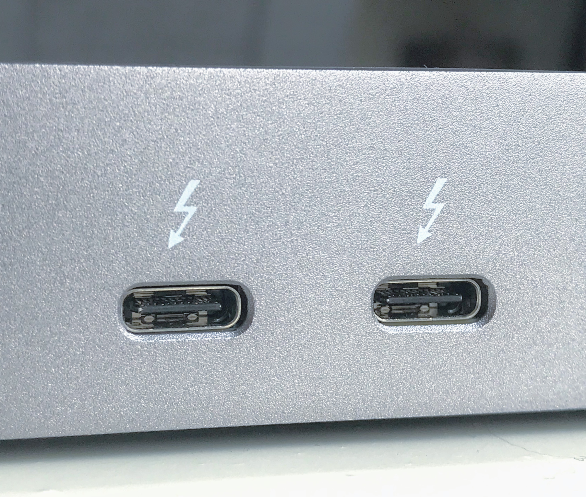

Разработанный в сотрудничестве Apple и Intel, Thunderbolt является альтернативой USB, который был представлен на рынке в 2011 году, но первоначально был показан Intel под названием Light Peak в 2009 году на Mac Pro. По сравнению с USB, Thunderbolt стремился предложить значительные преимущества, включая мультиплексирование данных для оборудования PCIe и DisplayPort вместе, а именно смешивание данных с видео, а также высокую скорость передачи данных 10 Гбит/с для каждого из двух каналов, т.е. всего 20 Гбит с.
Все, что нужно знать про Thunderbolt и USB

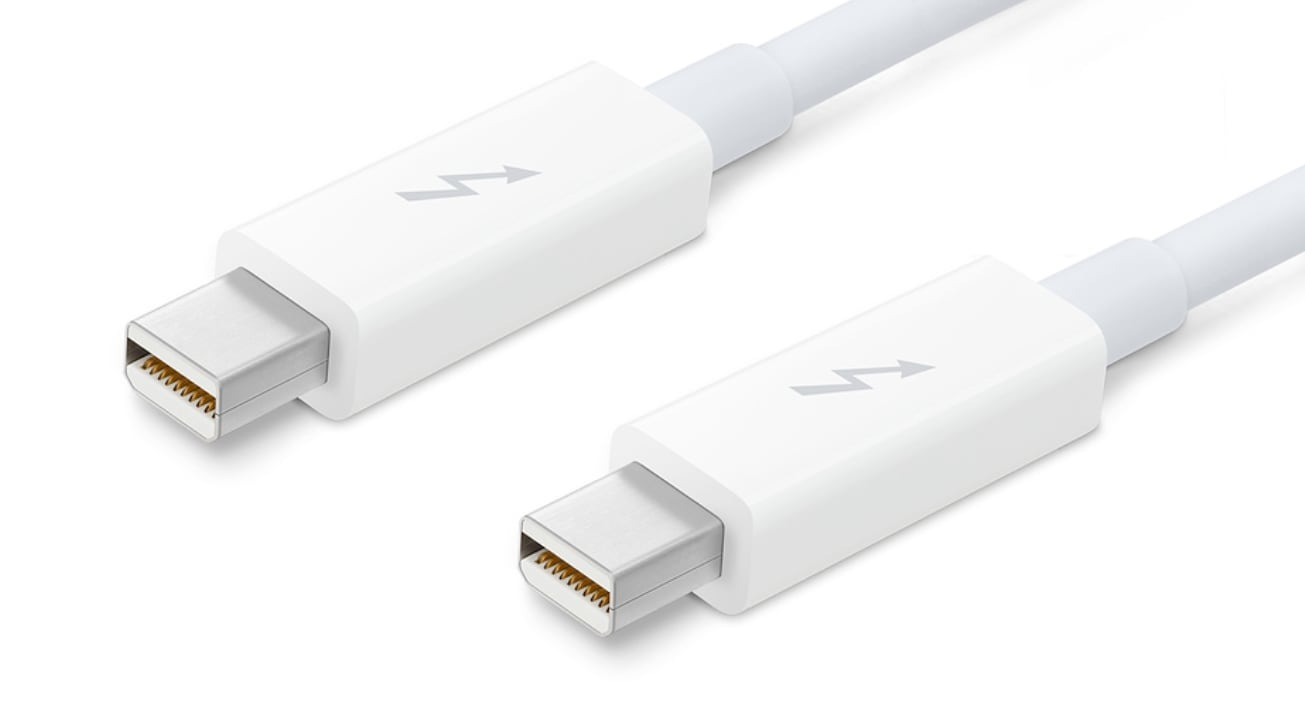

Исходная версия Thunderbolt полагалась на соединение Mini DisplayPort, при этом порты на устройствах Mac могли использоваться либо для Thunderbolt, либо в качестве Mini DisplayPort.
Важной частью Thunderbolt является последовательное соединение устройств, при этом оригинальный Thunderbolt способен обрабатывать до шести совместимых устройств в такой цепочке. Благодаря своей способности обрабатывать как данные, так и видеосигналы, Thunderbolt также позволяет дисплеям быть частью цепочки, при этом он обычно завершает цепочку, если он не поддерживает последовательное соединение.

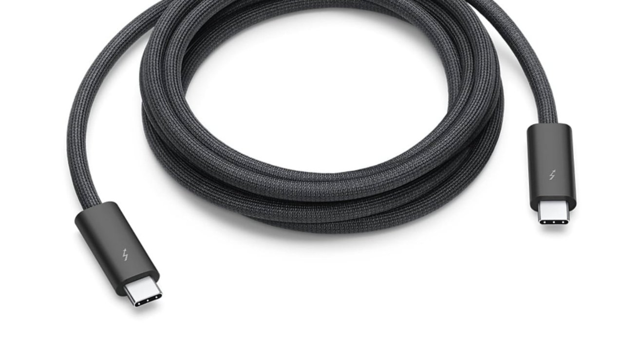

Thunderbolt 3 был шагом вперед по сравнению с Thunderbolt 2 по ряду причин. В принципе, основным преимуществом стало увеличение пропускной способности до 40 Гбит/с, что соответствует четырем полосам PCIe 3.0, восьми полосам DisplayPort 1.2 и нескольким полосам USB 3.1.
Помимо увеличения пропускной способности, подключение также позволило использовать пару дисплеев 4K с частотой 60 Гц или один дисплей с разрешением 5K. Доступная огромная пропускная способность также означает, что ее можно использовать и другими способами, например, с корпусами eGPU, чтобы позволить внешней видеокарте улучшить графическую обработку подключенного компьютера.
Поскольку Thunderbolt 3 использовал разъем USB Type-C, устройства, использующие Thunderbolt 3, также обычно включают поддержку оборудования USB, которое использует разъемы Type-C. Эти устройства будут работать на тех же скоростях, что и используемый стандарт USB, а не на более высоких скоростях Thunderbolt 3.
Используя разъемы USB Type-C, устройства Thunderbolt 3 также могут воспользоваться его возможностями подачи питания, позволяя передавать до 100 Вт мощности через кабель другому оборудованию. Для пользователей MacBook это удобно при использовании док-станции Thunderbolt 3, поскольку один кабель от док-станции к MacBook Pro может заряжать ноутбук, сохраняя при этом все ожидаемые функции передачи данных, не требуя отдельного кабеля питания.
Продолжая традицию обратной совместимости, порты и оборудование Thunderbolt 3 будут работать с соединениями Thunderbolt 2, хотя и на более медленных скоростях, за счет использования адаптеров.

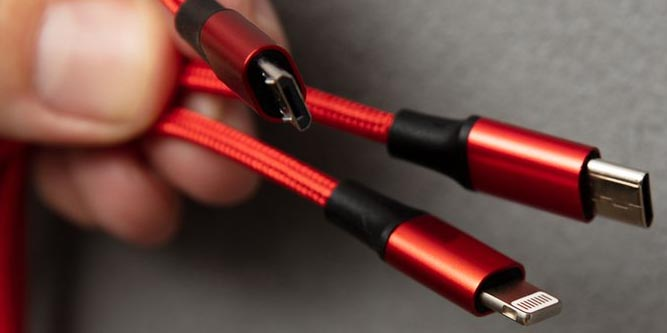

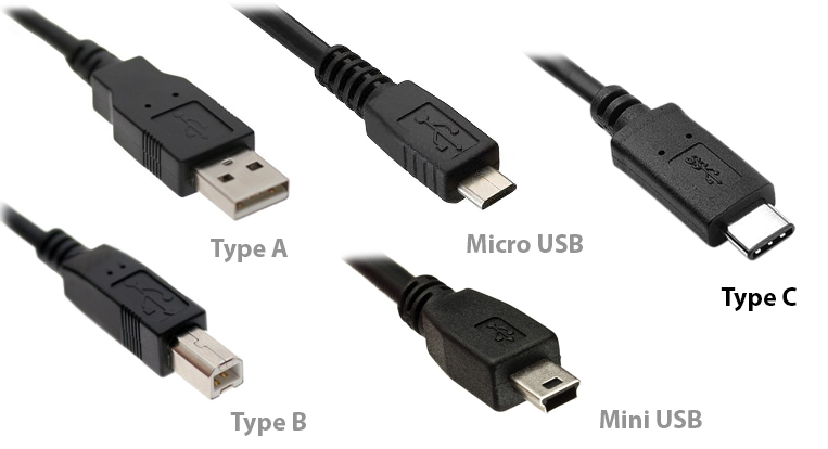

Хотя USB может использовать довольно много разных типов подключения, таких как Mini и Micro, на самом деле существует только три преобладающих стандартных версии. У них простая структура именования: Type-A, Type-B и Type-C.
С момента появления Type-A был известен как тонкий прямоугольный разъем, который подключается к Mac или ПК, а Type-B использовался на периферии или на стороне устройства. В то время как разъем типа B можно было заменить на другой тип из расширенного списка разъемов, разъем типа A всегда оставался на одном конце.
Внедрение USB 3.0 дало возможность изменить основные разъемы Type-A и Type-B, добавив больше контактов внутри разъема и больше проводов для передачи еще большего количества данных. В то время как Type-B изменил свой дизайн, чтобы стать выше, Type-A остался физически таким же, но получил дополнительные контакты в новых местах, что позволило ему по-прежнему работать с портами и разъемами, которые их не использовали, и, следовательно, поддерживать обратную совместимость.
Чтобы показать потребителям, что они предназначены для соединений USB 3.0, порты и разъемы Type-A и Type-B обычно окрашивались в синий цвет на устройствах сторонних производителей, что отличало их от обычного черного, используемого для портов.

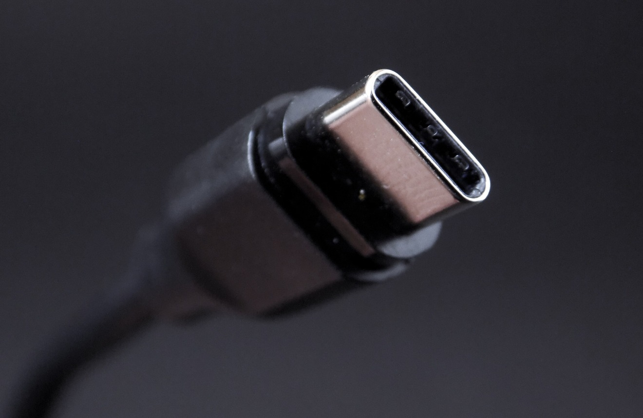

Type-C, который работает с USB 3.1 и более поздними поколениями, внес изменения в конструкцию разъема, чтобы добавить в микс значительно больше точек контакта и пар проводов. В то время как более ранние соединения допускали некоторый уровень физической обратной совместимости, как и в случае с Type-A, Type-C вообще не предлагает эту функцию. Использование соединений USB Type-C как в USB, так и в Thunderbolt 3 привело к проблеме потребителей, которые предполагали, что кабель, который подходит для одного стандарта, будет полностью подходящим и для другого, но это неверно.
Для начала, хотя некоторые кабели Thunderbolt 3 могут работать как кабель USB 3.1 Type-C, не каждый кабель Thunderbolt 3 может это сделать. И наоборот, кабель USB 3.1 Type-C никогда не будет работать как кабель Thunderbolt 3.
Часть конструкции USB Type-C заключается в том, что он устраняет болевую точку для пользователей Type-A, поскольку иногда им приходится перевернуть кабель, когда они пытались вслепую вставить его вверх ногами. Для Type-C разъем работает в обоих направлениях.
Спецификация USB Type-C также включает улучшенную спецификацию Power Delivery, которая может использовать преимущества более высокой мощности. В режиме Power Delivery соединения USB Type-C могут обеспечивать мощность до 100 Вт, что позволяет заряжать оборудование, такие как MacBook.
