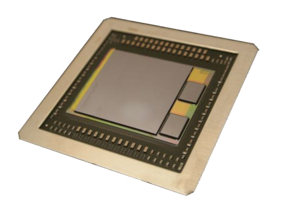

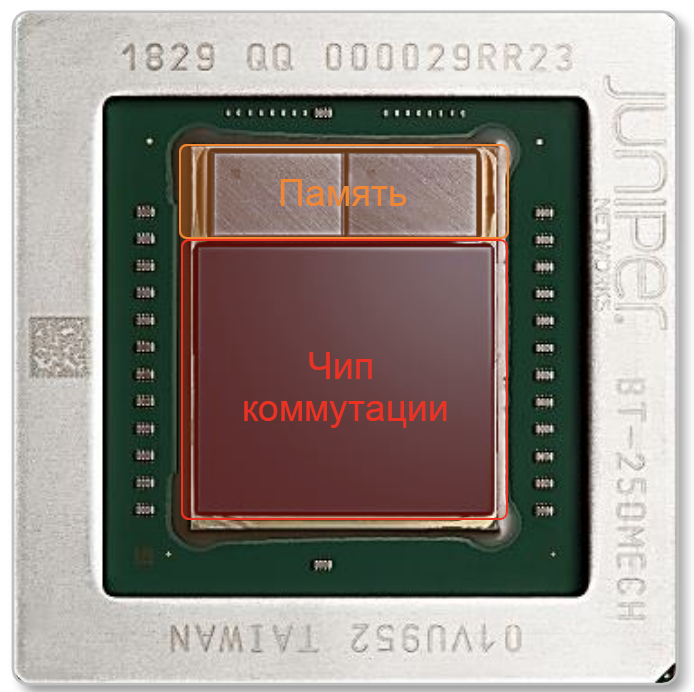

В сетевых чипсетах есть встроенная память (on chip-OCB) как раз для хранения тел. Её размер в силу физических ограничений очень мал (до 100Мб), но для большинства задач - это разумный компромисс.
Лишь в редких сценариях этого не хватает и добавляется объёмная внешняя память - off-chip.

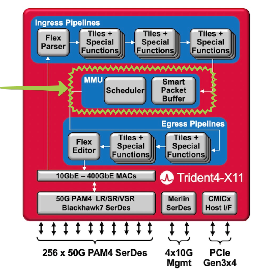

Управляет доступом к физической памяти MMU - Memory Management Unit. Он довольно похож на MMU в компьютерах (по сути является им). Программа обращается к указателю, чтобы извлечь данные из памяти, MMU транслирует это в реальный адрес ячейки и возвращает данные.
MMU занимается размещением пакетов в буферах, их извлечением или отбрасыванием. Он же контролирует разделение памяти на области (dedicated, shared, headroom, voq) и их загрузку.
За более верхнеуровневое управление очередями и перегрузками отвечает блок TM - Traffic Manager.

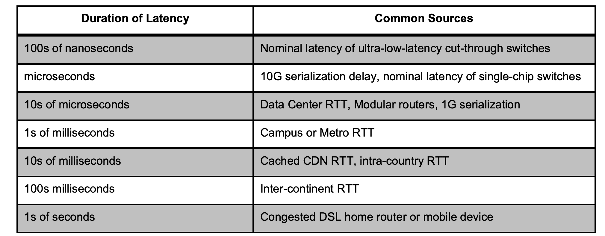

Это позволяет сэкономить до нескольких микросекунд на обработке пакета внутри коробки, ценою, однако, отсутствия проверки целостности - ведь FCS-то в конце. Эта задача перекладывается на протоколы более высокого уровня (или на следующий хоп).
Такой режим используется для приложений, требующих ультра-коротких задержек.
К слову, на сегодняшний день для коммутаторов 2-го уровня время обработки в пределах устройства порядка 200нс, 3-го - 250нс. Для коммутаторов 1-го уровня (фактически патч-панель) это время - около 5 нс.

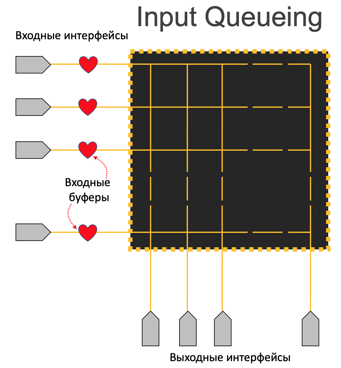

  1. на входном чипе - если со стороны интерфейсов на него поступает больше, чем он способен обработать;
  2. на фабрике коммутации (если коробка модульная) - если линейные карты пытаются отправить на фабрику больше, чем она способна обработать;
  3. на выходной линейной карте, если фабрика пытается передать на линейную карту больше, чем её чип способен обработать;
  4. на выходном интерфейсе - если чип шлёт в интерфейс больше, чем тот способен сериализовать.

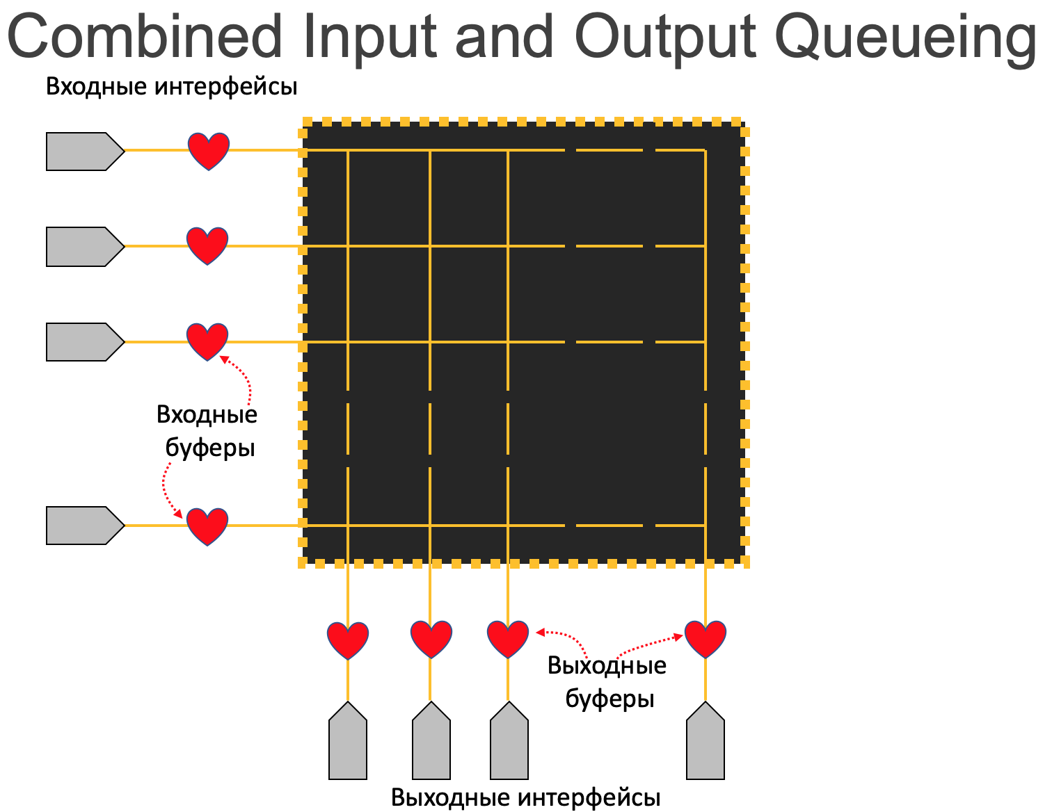

На самом деле фабрика без переподписки (или неблокируемая) - это та ещё спекуляция, к которой нередко прибегают маркетологи.
Для некоторых сценариев, например, CIOQ, даже со speedup фабрики в пару раз от необходимого, есть строгие результаты, показывающие, при каких условиях она будет неблокируемой.

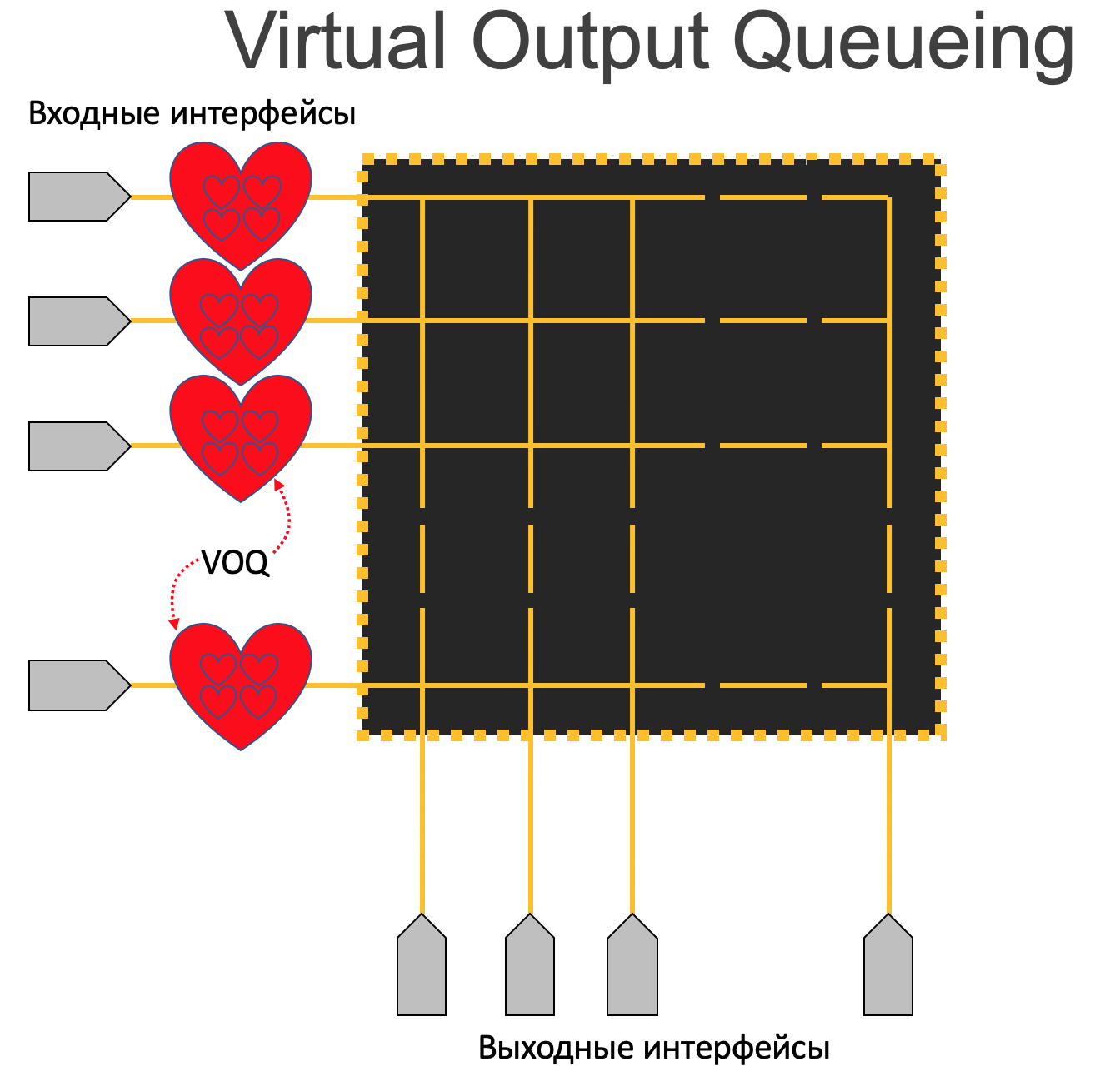

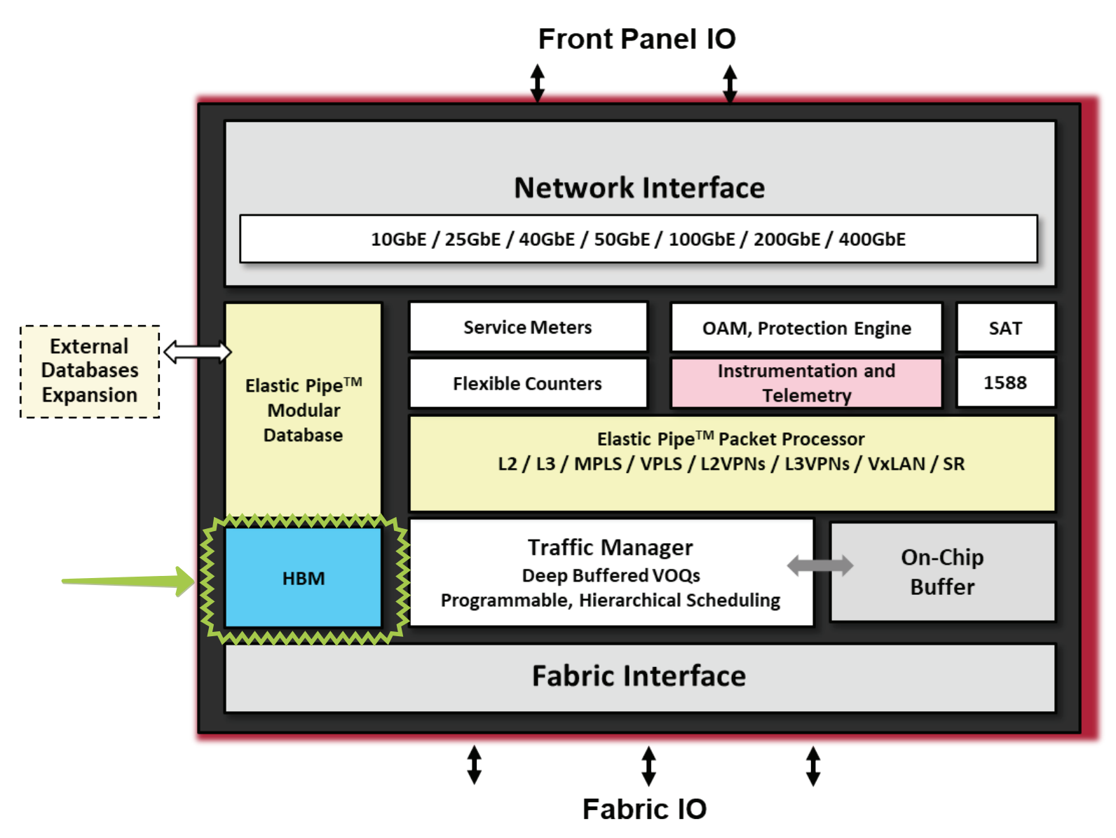

И вот тут на сцену выходит TM - Traffic Manager, который реализует функции QoS (и некоторые другие). Он может быть частью чипа коммутации, а может быть отдельной микросхемой - для нас сейчас важно то, что он заправляет буферами.
Буфер - это, с некоторыми оговорками, обычная память, используемая в компьютерах. В ней в определённой ячейке хранится пакет, который чип может извлечь, обратившись по адресу.

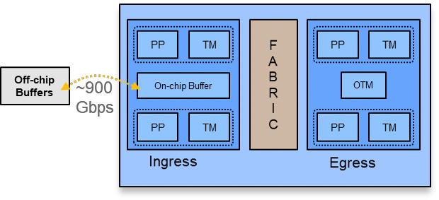

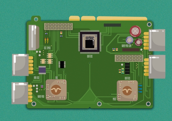

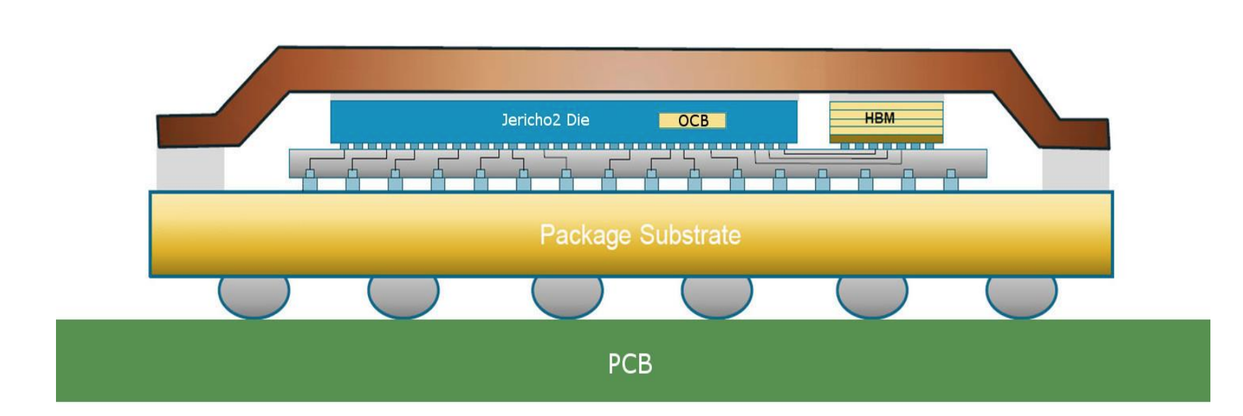

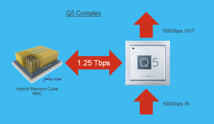

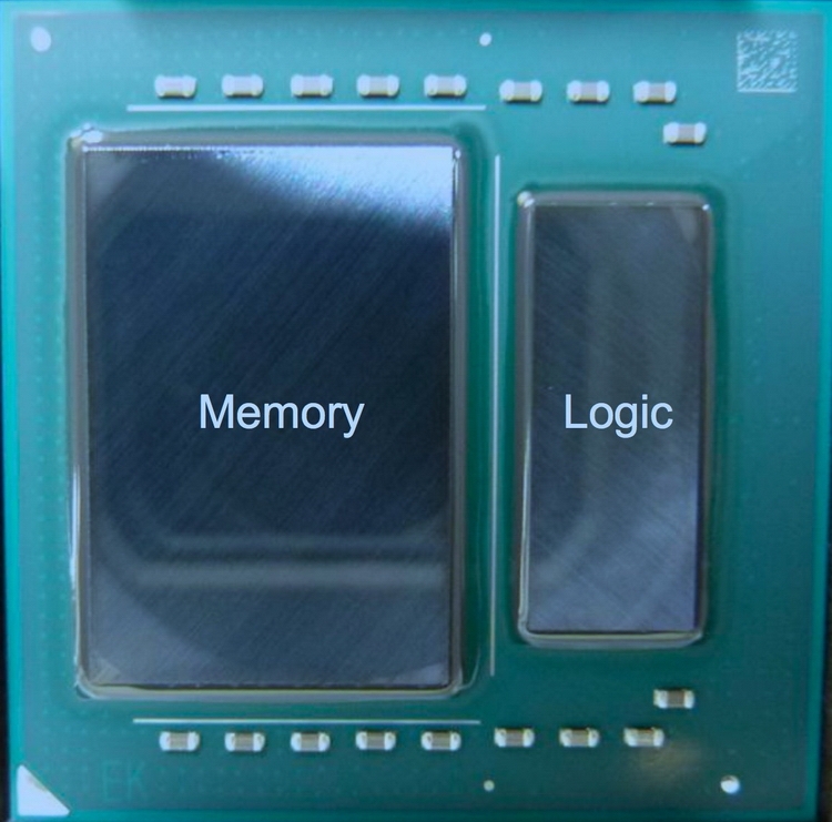

Любой сетевой ASIC или NP обладает некоторым объёмом встроенной (on-chip) памяти (порядка десятков МБ).
Так называемые Deep-Buffer свитчи имеют ещё внешнюю (off-chip) память, исчисляемую уже гигабайтами.
И той и другой управляет модуль чипа - MMU.
В целом, для нас пока местонахождение не имеет значения - взглянем на это попозже. Важно то, как имеющейся памятью чип распоряжается, а именно, где и какие очереди он создаёт и какие AQM использует.

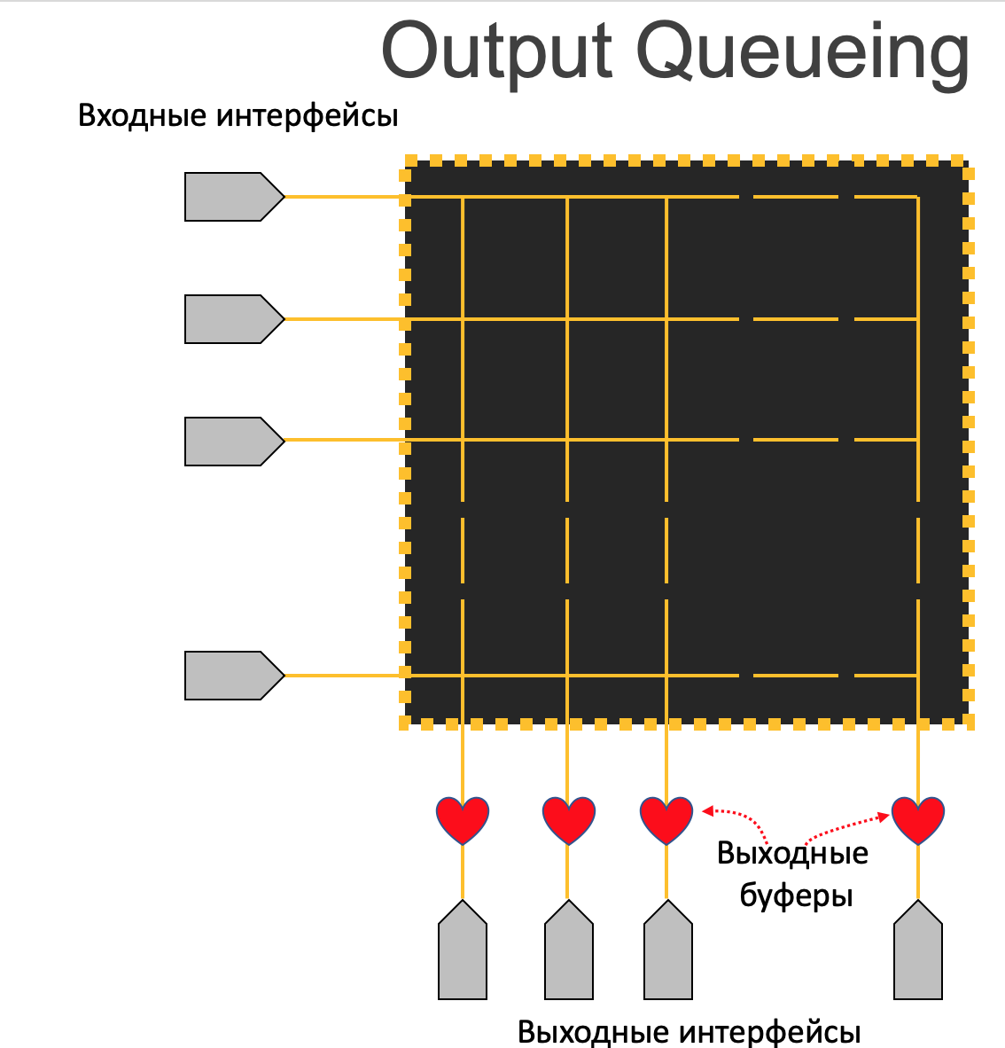

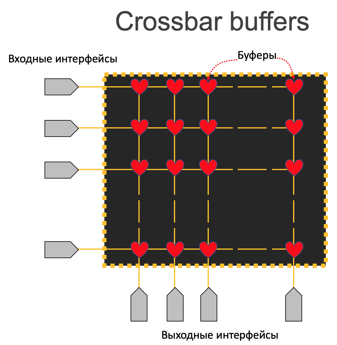

Crossbar
Идея в том, чтобы для каждой пары (входной интерфейс - выходной интерфейс) выделить аппаратный буфер.
Память сети: как сохранить пакет
Это, скорее, умозрительный эксперимент, потому что в плане сложности, стоимости реализации и эффективности это проигрышный вариант.

Написанное выше об Admission Control и Alpha может быть справедливо не только для Shared Buffers, но и для других архитектур, например, VoQ.

Crossbar и Shared Buffer - это архитектуры, которые могут использоваться для устройств фиксированной конфигурации, но не подходят для модульных.
Взглянем же теперь на них.

Output Queueing
Наиболее логичным кажется буферизировать пакеты как можно ближе к месту возможного затора - около выходных интерфейсов. Кому как не выходному чипу знать о здоровье своих подопечных интерфейсов, обслуживать по несколько QoS-очередей для каждого и бороться с перегрузками?
И это правда так.
Но есть одна фундаментальная проблема - в случае перегрузок пакеты будут приходить на Egress PFE, чтобы умирать. Они проделают весь огромный путь от входного интерфейса через фабрику коммутации до выходного буфера через фабрику для того, чтобы узнать, что мест нет и быть печально дропнутыми.
Это бессмысленная и бесполезная утилизация полосы пропускания фабрики.

Input Queuing
Более удачным вариантом оказывается буферизировать пакеты на входной плате после лукапа, когда уже становится понятно, куда пакет слать. Если выходной интерфейс заведомо занят, то и смысла гнать камикадзе на фабрику нет.

Combined Input and Output Queueing
Гораздо выгоднее в этом плане разрешить буферизацию и на выходе.
Тогда арбитр будет проверять не занятость интерфейса, а степень заполненности выходного буфера - вероятность, что в нём есть место, гораздо выше.
Но такие вещи не даются даром. Очевидно, это и увеличенная цена из-за необходимости реализовывать дважды буферизацию, и увеличенные задержки - даже в отсутствие заторов этот процесс не бесплатный по времени.
Кроме того, для обеспечения QoS придётся хоть какой-то минимум его функций реализовывать в двух местах, что опять же скажется на цене продукта.

Virtual Output Queueing
Как можно исправить эту дорожную ситуацию? Например, сделав три полосы - одна налево, другая прямо, третья направо.
Ровно то же самое сделали разработчики сетевого оборудования.
Они взяли входной буфер побольше и подробили его на множество очередей.
Для каждого выходного интерфейса они создали по 8 очередей на каждом чипе коммутации. То есть перенесли все задачи по обеспечению QoS на входной чип. На выходном же при этом остаётся самая базовая FIFO очередь, в которой никогда не будет заторов, потому что их контроль взял на  себя входной чип.
Если взять, грубо говоря, коробку со 100 интерфейсами, то на каждой плате в буферах нужно будет выделить 800 очередей. Если в коробке всего 10 линейных карт, то общее число очередей на ней будет 100*8*10 = 8000.
Однако V в VOQ означает виртуальный, не потому, что они как бы выходные, но на самом деле находятся на входных платах, а потому что Output Queue для каждого выходного интерфейса распределён между всеми линейными картами. То есть, сумма десяти физических очередей для одного интерфейса на десяти чипах составляет 1 виртуальную.
Собственно, из-за распределённого характера этой виртуальной очереди от арбитра и здесь избавиться не получится - разным входным чипам всё же нужно знать, состояние выходной очереди. Поэтому, даже несмотря на то, что выходная очередь - это FIFO, выходной чип всё ещё должен давать добро на отправку трафика.
Кстати, что касается трафика, который должен вернуться в интерфейс той же карты, на которую он пришёл изначально, то здесь никаких исключений - он томится в VOQ, пока чип не даст "добро" переложить его в выходную очередь.
Причём, зачастую, такому трафику придётся даже выйти на фабрику, потому что Ingress и Egress части полностью разделены. Поэтому перед лицом перегрузок все равны.
На сегодняшний день подавляющее большинство модульных сетевых устройств используют архитектуру VOQ.

Jericho2 несёт на борту новейшую память HBM2 - High Bandwidth Memory - размером 8ГБ.
Источник.

Juniper QFX10000 использует чип Q5 собственного производства с внешней памятью - HMC - Hybrid Memory Cube - в размере 4ГБ. HMC - это коммерческая память производства Micron, от которой ныне отказались в пользу HBM и GDDR6.
Источник.

Кастомный джуниперовский HMC обещает 1,25 Тб/с в обоих направлениях.
Если верить вики, то HBM 2-го поколения, используемый в последнем чипе Broadcom Jericho2, выдаёт порядка 2Тб/с.
Но это всё ещё далеко от реальной производительности сетевого ASIC. Фактически, шины до этой внешней памяти является узким местом, которое и определяет производительность чипа.
Hybrid Buffering
Поэтому почти все вендоры сегодня практикуют гибридную буферизацию, или, если хотите - динамическую. В нормальных условиях используется только on-chip память, предоставляющая line-rate производительность. А в случае перегрузки пакеты автоматически начинают буферизироваться во внешней памяти.
Это позволяет уменьшить стандартные задержки, энергопотребление и в большинстве случаев вписаться в ограниченную полосу пропускания до памяти.

Критика глубоких буферов:
Кстати, показательная таблица типичных задержек:
