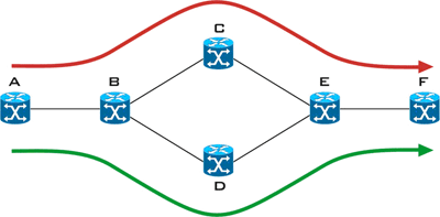

Traffic Engineering (TE) – это возможность управления направлением прохождения трафика с целью выполнения определенных условий (резервирование каналов, распределение загрузки сети, балансировка и предотвращение перегрузок).
Обычные протоколы маршрутизации (IGP протоколы IS-IS, OSPF) предоставляют ограниченные возможности по управлению трафиком на основе метрик составляющих сеть линков.
Основной механизм TE в MPLS – использование однонаправленных туннелей (MPLS TE tunnel) для задания пути прохождения определенного трафика. Например, для одного вида трафика, например высокоприоритетного голосового можно проложить один путь через сеть, а для низкоприоритетного – другой. Так как туннели – однонаправленные, то обратный путь может быть совершенно другим.
Базовые сервисы технологии MPLS
Технологически MPLS TE основывается на формировании маршрутов прохождения пакетов (LSP) через сеть с помощью механизма создания туннелей (MPLS Tunnel), который в свою очередь базируется на стекировании меток (Labels Stack).
Примитивный MPLS TE можно обеспечить, вручную установив туннели, соответствующие требуемым направлениям прохождения трафика.

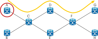

4. Вычисление путей прохождения трафика в соответсвии с административными требованиями и возможностями сети.
На граничных входных (по отношению к потоку трафика) маршрутизаторах выполняется специальный алгоритм Constrained Base Algorithm, учитывающий политику выбора лучшего пути для LSP туннеля (то есть набор роутеров, через которые передавать трафик): как возможности каналов, так и административные требования (границы MPLS домена, полоса пропускания). Алгоритм перебирает линки (их свойства) и в итоге по мерикам вычисляет маршруты (пути) прохождения трафика с учетом накладываемых ограничений. То есть в итоге на входном маршрутизаторе (head-end) конструируются требуемые LSP до выходного маршрутизатора (head-tail) в соответствии с наложенными требованиями на прохождение трафика между ними.

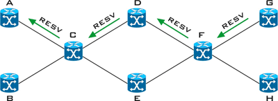

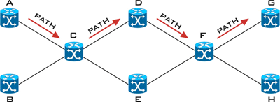

5. Установление путей.
Просчитанные пути устанавливается в сети с помощью специального протокола сигнализации, который умеет распространять информацию о явном (explicit) маршруте.
Сегодня известно два таких протокола: RSVP-ext и CR-LDP.
MPLS поддерживает два вида явных путей: строгий (strict) с определением всех промежуточных узлов и свободный (loose), когда задается только их часть.

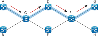

С помощью RSVP ext устанавливается LSP (TE Tunnel) вдоль вычисленного пути. Это автоматическая установка. RSVP использует PATH и RESV сообщения для проброса LSP вдоль рассчитанного пути. При этом согласуются еще и параметры полосы пропускания (Admission Control).

6. Установка маршрутов с учетом туннелей TE.
IGP устанавливает маршрут с учетом наличия туннелей (как tunnel интерфейсы). В итоге процесс маршрутизации на входном маршрутизаторе (head-end) просто оперирует LSP туннелями как интерфейсами. А в таблице маршрутов head-end будет маршрут к head-tail с next-hop – TE tunnel.
7. Продвижение пакетов.
С помощью механизма MPLS (Label Stacking) происходит обеспечение необходимого туннелирования и продвижение пакетов.

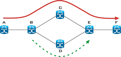

Fast Re Route (FRR).
Технология Fast ReRoute (FRR) позволяет временно направить трафик по запасному каналу в обход отказавшего линка на участке пути LSP до тех, пор пока head-end сможет изменить весь LSP. Время восстановления порядка 50 ms. Предварительно конфигурируется запасной туннель (backup tunnel). Контролируется маршрутизаторами на концах отказавшего линка. Используется стекирование меток в случае обхода проблемного участка.

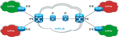

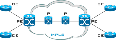

MPLS L3 VPN.
MPLS позволяет создавать виртуальные частные сети Layer 3, не прибегая к туннелированию (GRE) и шифрованию (IPsec).

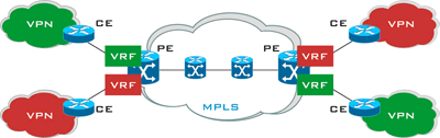

MPLS VPN сеть делится на две области: IP сети клиентов и магистраль провайдера. Классическая конструкция MPLS L3 VPN состоит из следующих компонентов: граничные маршрутизаторы провайдера PE, обращенные к клиентскому оборудованию CE, соединены между собой P маршрутизаторами в MPLS домене. В принципе, P маршрутизаторов может и не быть, необходимо чтобы обеспечивалась связность между PE.
MPLS L3 VPN инфраструктура предполагает обеспечение изоляции распределенных клиентских IP сетей в рамках VPN. То есть обеспечивается только обмен пакетами между IP сетями одной VPN.
В терминах MPLS VPN отдельное CE подключение называется сайтом. Каждый сайт представляет собой отдельную клиентскую подсеть, входящую в ту или иную VPN структуру.
Каждая VPN логически связана с одним или долее комплексов маршрутизации и пересылки (VPN Routing and Frowarding instance – VRF). VRF определяет членство в VPN подсети за узлом CE, подключенного к PE. Интерфейсы PE маршрутизаторов, обращенные к CE, логически связаны с индивидуальными VRF.
Экземпляр VRF состоит из таблицы маршрутизации (IPv4), получаемой из нее CEF, набора интерфейсов, использующих VRF и других данных. VRF таблицы IP маршрутизации используются для обмена информацией о маршрутах только внутри VPN сети и не выходят за границу VPN, то есть извне невозможно послать пакет на маршрутизатор, находящийся внутри VPN (этот маршрут попросту неизвестен). В итоге VRF представляет собой quot;виртуальный маршрутизаторquot; внутри PE.
В рамках MPLS L3 VPN в VPN включается IPv4 клиентские подсети. В пределах одной VPN не допускаются пересекающиеся IPv4 адреса. Однако в разных VPN это допустимо. Отсюда потенциальная неоднозначность для PE маршрутизатора: разные VRF могут содержать одинаковые IPv4 адреса. Для получения уникальных адресов (и соответственно маршрутов), называемых VPN-IPv4, используется идентификатор VPN- Route Distinguisher (RD). VPN-IPv4 получается добавлением к IPv4 идентификатора RD. В итоге PE оперирует уникальными VPN-IPv4.

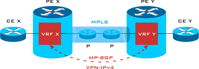

Для обмена маршрутной информацией между VRF разных PE используется MP-BGP протокол. MP-BGP оперирует VPN-IPv4 маршрутами.
Таким образом, с помощью MP-BGP получается виртуальная связь между PE (между VRF одинаковых VPN). Для выполнения политики экспорта/импорта дополнительно вводится понятие адресата маршрута - Route Target (RT).

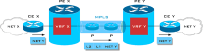

Реальная передача пакетов (коммутация) происходит при помощи MPLS. MPLS метки используются следующим образом: пакет содержит два уровня меток (используется стек). Первая метка направляет пакет к требуемому PE (next hop), а вторая указывает комплекс VRF, логически связанный с выходным интерфейсом CE маршрутизатора пункта назначения.
Рассмотрим на примере прохождение пакетов в MPLS L3 VPN.
Предположим, CEx посылает пакет для CEy. От CEx к PEx приходит пакет с DST=NETY (сеть за CEy) и без меток. Данный пакет приходит с определенного интерфейса и поэтому обрабатывается конкретной VRFx. В VRFx есть маршрут к NETY с NEXT-HOP – PEy и метка VPN (метка L1 для попадания в необходимую VRFy на PEy). Метку для достижения PEy PEx ищет в своей глобальной таблице маршрутизации. Таким образом, PEx отправляет в сторону PEy пакет со стеком меток: L2 для достижения PEy как NEXT-HOP и L1 для достижения нужной VPN (VRFy) на PEy. По метке L2 пакет доходит до PEy и она там удаляется. PEy по метке L1 выясняет какой VRF пользоваться для достижения NETY. В VRFy для NETY указан соответствующий интерфейс PEy-CEy. В сторону CEy пакет уходит без меток в виде IPv4.

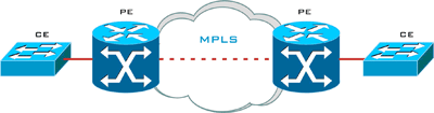

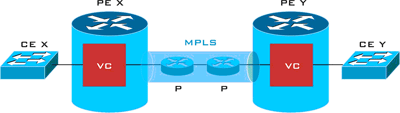

Point-to-Point VPN (AToM, EoMPLS).
Для создания VPN Layer 2 по схеме точка-точка (point-to-point) разработана технология Any Transport Over MPLS (AToM), обеспечивающая передачу Layer 2 фреймов через MPLS сеть. AToM – это интегральная технология, включающая Frame Relay over MPLS, ATM over MPLS, Ethernet over MPLS.
Для потребителя сеть провайдера услуг в рамках сервиса AToM выглядит как виртуальный патчкорд.

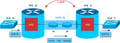

AToM использует непосредственные LDP сессии между граничными маршрутизаторами провайдерской сети (PE) для установления и поддержки соединений. Непосредственное продвижение пакетов происходит с использованием стекирования меток MPLS, когда одна метка (Top) соединяет граничные маршрутизаторы, а вторая (Bottom) – определяет непосредственно VPN клиента (интерфейс на PE маршрутизаторе).
Так как наиболее востребованной в настоящее время является технология Ethernet over MPLS (EoMPLS), то детали функционирования AToM рассмотрим на ее примере.
EoMPLS инкапсулирует Ethernet фреймы в MPLS пакеты и использует стек меток для продвижения через MPLS сеть. На каждом PE-CLE (Customet Leading Edge) организуется Virtual Circuit (VC). Обязательно устанавливаются прямые LDP сессии между входным и выходным PE-CLE для обмена информацией о VC. Каждая VC состоит из двух однонаправленных LSP.
Непосредственно передача пакетов использует стек меток Верхняя метка (Top Label), называемая еще Tunnel Label, используется для достижения выходного (Egress) PE-CLE. Нижняя метка (Bottom Label), называемая VC Label, используется для определения интерфейса на PE-CLE. VC Label обеспечивается Egress PE-CLE для Ingress PE-CLE для направления трафика в нужный интерфейс на Egress PE-CLE. VC Label отождествляется с VC ID и устанавливается на этапе VC setup.

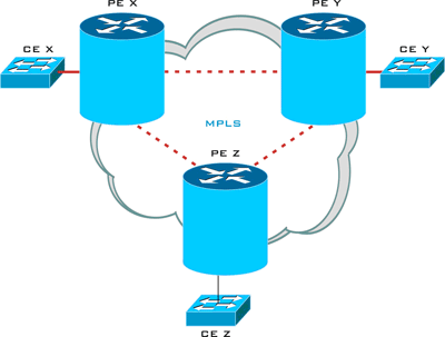

Multi-Point VPN (VPLS).

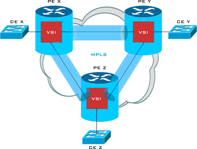

С целью преодоления ограничений point-to-point VPN разработана технология Virtual Private LAN Service (VPLS). VPLS – Layer 2 VPN технология, обеспечивающая многоточечные соединения (Multipoint Services) поверх пакетной сетевой инфраструктуры. VPLS дают возможность объединения распределенных локальных сетей в единую сеть.
Для потребителя сеть провайдера услуг выглядит как виртуальный Ethernet свич. При этом сеть оператора связи абсолютно прозрачна и не видна для сети заказчика.
Логическая структура VPLS выглядит следующим образом.
Для каждого VPN на каждом PE выполняется Virtual Switching Instance (VSI), которая обеспечивает forwarding decision для каждой VPLS. Ethernet фреймы коммутируются между PE устройствами, используя VSI. В принципе VPLS расширяет модель AToM до многоточечных соединений, используя те же методы инкапсуляции.

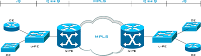

Дальнейшим развитием масштабирования данной технологии является Hierarchical VPLS (H-VPLS). H-VPLS подразумевает декомпозицию PE устройства на два User-Facing PE (u-PE) и Network PE (n-PE).
