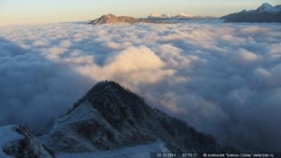

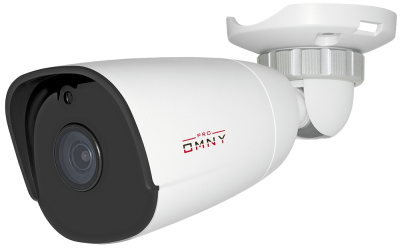

Камеры на сети стоят разные. За почти 10 лет перепробовали многие модели, часть из тестированных так и стоят на сети. Камеры унифицированные, стандартные, протокол, который мы используем (RTSP), поддерживается практически каждой типовой моделью. Стоимость камер сильно упала с 2008 года, а качество изображения сильно выросло. Тогда простая статичная камера обходилась в сумму порядка 40 тысяч рублей, сегодня за те же деньги можно купить поворотную Full HD с возможностью "патрулирования по точкам", поставить её на вышке, и она будет давать динамичное изображение. Обычная же статичная камера сегодня стоит всего 6-7 тысяч.
Качество изображения с современных камер – практически телевизионное, совсем не то изображение в веб-камере, к которому мы все привыкли – маленький тёмный квадрат с частотой 1 кадр в секунду.
В последнее время остановились на паре моделей отечественного производителя: DSSL (ActiveCam) и SNR. Они малошумные, с хорошим эффектом ночной съемки, за счет современной матрицы.
Каждая камера отдаёт два потока: Full HD (скорость 4-6 Мбит/сек) и SD (512 Кбит/сек), на сайте есть переключатели HD/SD. Это делается для того, чтобы пользователи с медленным  интернетом могли включить щадящий SD-режим. Он же используется у нас в мобильных приложениях, потому что на маленьком экране разница между Full HD и SD практически незаметна. Что касается программного обеспечения, то в самих камерах стандартная заводская прошивка, как правило, мы ничего не меняем.

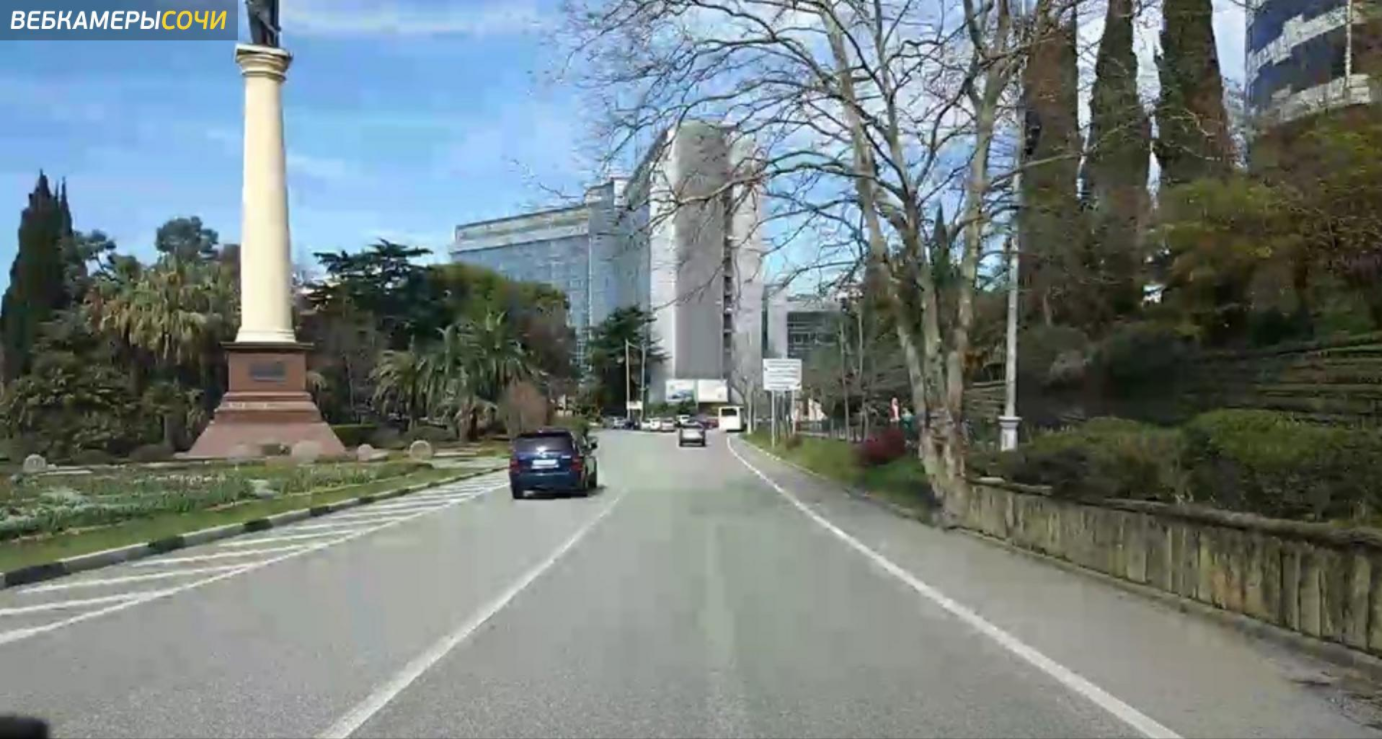

Сейчас в общем доступе порядка 318 камер. Запись ведётся на ~ 115-120 камер, которые относятся к дорожной обстановке. Запись нужна из-за необходимости разбора ДТП, что довольно часто происходит. Мы не записываем камеры, которые смотрят на природу, на закаты, на горы и так далее, серверы записи - дорогой ресурс, зря его мы стараемся не расходовать.
Насчет приватности... камеры установлены так, чтобы лица не читались. Мы ставим панорамные камеры, чтобы было видно общую сцену, например, желтенькая машинка бьет синенькую, светофор горит там такой-то, не более того. Тем не менее, ГИБДД и полиция обращаются часто, каждую неделю и даже бывает каждый день: просят показать записи.

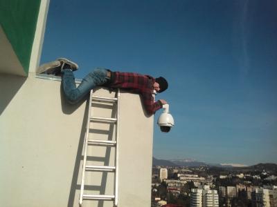

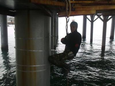

Монтаж и обслуживание камер делаем через подрядчиков. При этом если проблемы и бывают, то от слишком точного следования инструкциям. Приходится делать больше, чем по инструкции, учитывать, например, перепады давления и температуры, В процессе работы появились свои хитрости, например, соединение Ethernet-кабеля внутри корпуса камеры, а не в монтажной коробке или штатном соединительном "бочонке". Изолировать вебкамеры приходится гораздо серьёзней по сравнению со штатными средствами, чтобы они несколько лет спокойно работали без попадания влаги внутрь.
Сочи.Камера - сайт видеотрансляций с полумиллионом посетителей
Монтаж камер проходил в совершенно разных, а порой экстремальных условиях
