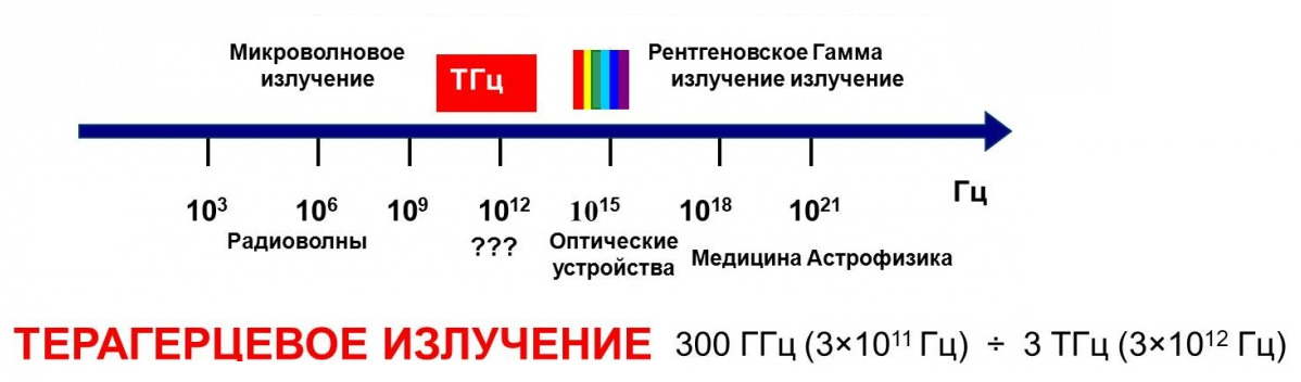

Терагерцовое излучение занимает в спектре электромагнитных волн промежуточное место между СВЧ- и ИК-излучением. Благодаря высокой частоте колебаний, оно может обеспечить еще более высокую скорость передачи данных по беспроводным сетям, а небольшая энергия квантов и хорошая проникающая способность делают его незаменимым инструментом для медицинской диагностики. Также, терагерцовые датчики могут быть использованы при досмотре людей и их багажа. Это возможно благодаря тому, что графеновый детектор может замерить количество отраженного от объекта терагерцового излучения, а после оцифровки результатов измерения, полученные данные могут быть преобразованы в изображение структуры сканируемого объекта. Терагерцовое излучение поглощается жидкостями и хорошо отражается от плотных объектов (костная ткань, металлы и пр.), благодаря чему можно легко использовать терагерцовое оборудование взамен рентгеновских аппаратов.  Здесь возникает ряд преимуществ по сравнению с обычным рентгеном, и наиболее важное заключается в том, что терагерцовое излучение относится к неионизирующему, что позволяет применять их везде, не оказывая при этом негативного воздействия на людей.

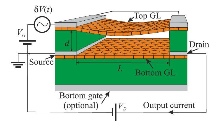

Ключевой особенностью, предложенного физиками варианта выполнения детектора, является использование механических, то есть подвижных, деталей для повышения чувствительности прибора. Предложенная конструкция также представляет собой полевой транзистор, затвор которого выполнен в виде гибкого графенового лепестка. Напомним, что ключевой особенностью графена является то, что он может быть выполнен с  наименьшей возможной толщиной в один атом и при этом обладает высокой прочностью и жесткостью:

Рассмотрим принцип работы терагерцового детектора. Вначале падающее электромагнитное излучение, попадая на детектор, входит в резонанс с колебаниями свободных носителей заряда в графене (этот эффект известен как плазменный резонанс – коллективные колебания электронов в металлах и полупроводниках). За счет этого возрастет амплитуда колебаний и, как следствие, увеличивается напряженность поля в пространстве между графеновой мембраной и отделенным от нее небольшим зазором каналом транзистора. Электрическое поле будет притягивать мембрану, причем величина силы притяжения будет меняться со временем пропорционально квадрату напряженности поля.
Графен - на один шаг ближе к гибкой терагерцовой электронике
Если падающее на мембрану терагерцовое излучение модулировано, то в колебаниях поля будут присутствовать гармоники (синусоидальные колебания), соответствующие частоте модулирующего сигнала. Если частота модуляционной гармоники совпадет с частотой собственных колебаний мембраны, то возникает условие резонанса и амплитуда колебаний мембраны многократно возрастет; она начнет раскачиваться подобно мосту. Так как прочность графена достаточно высока, мембрана выдержит эти колебания без разрыва, и ее движение неизбежно скажется на электрических параметрах транзистора. За счет изменения электрической емкости между графеном и подложкой будет изменяться протекающий по цепи ток, и эти изменения можно будет легко обнаружить.
