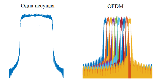

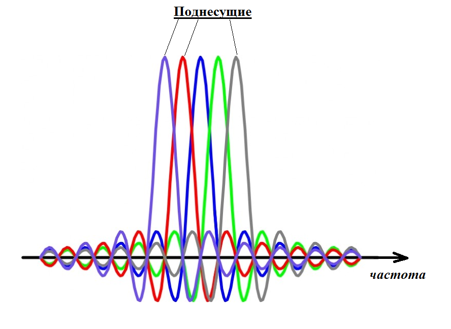

Одной из особенностью OFDM является то, что все тележки могут двигаться параллельно практически вплотную и при этом не мешать друг другу. При передаче информации роль тележек выполняют поднесущие сигналы, т.е. множество несущих колебаний (если забыли, что это такое, почитайте в любом учебнике основы модуляции). Вспомним фильм Терминатор 2 и представим, что тележки сделаны из жидкого металла. В связи с этим даже если при движении пути тележек частично перекрываются, они не мешают друг другу, комфортно сосуществуют вместе и движутся дальше. Существует аналогичный эффект по отношению к передаче сигналов – ортогональность сигналов. Обычно для объяснения термина ортогональность сигналов приводят интегральное математическое выражение. Однако поскольку было дано обещание объяснять все на пальцах, можно просто уяснить следующее. Ортогональные сигналы обладают замечательным свойством – их взаимная энергия равна нулю. Ортогональность поднесущих позволяет на приёме выделить каждую из них из общего сигнала даже в случае частичного перекрытия их спектров. Поскольку поднесущие располагаются вплотную друг к другу и даже частично накладываются друг на друга (см. рис. 3) спектральная эффективность модулированного OFDM сигнала получается высокой.
Просто о сложном: OFDM-модуляция
Рис. 3 – Изображение поднесущих на частотной оси

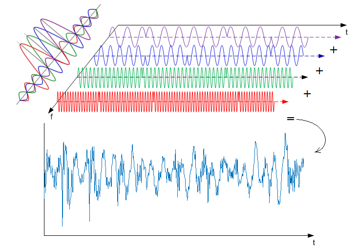

Как видно из рисунка, каждая поднесущая представлена отдельным пиком. Обратите внимание, что в точке пика каждой поднесущей значение остальных поднесущих равно нулю. На оси времени каждой кривой соответствует свой модулированный сигнал. Сумма всех этих сигналов дает сложный по форме OFDM-сигнал.
Рис. 4

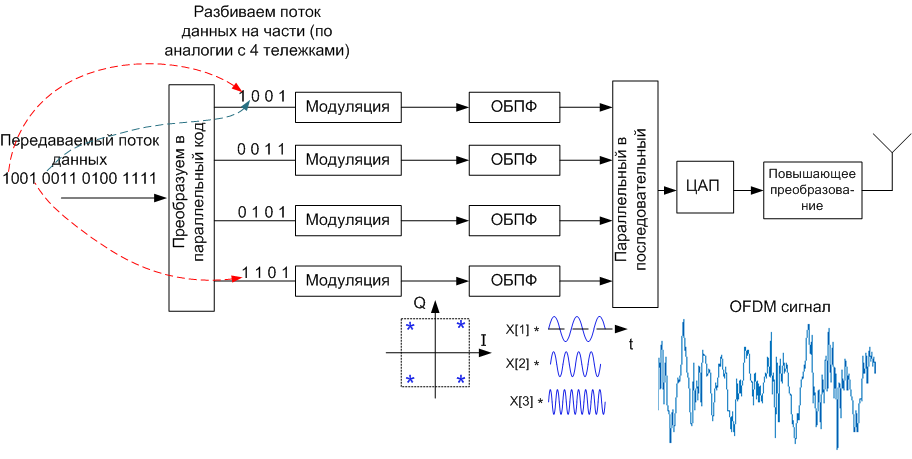

Параметры поднесущих сигналов (например, синусойд) подбираются таким образом, чтобы они были по отношению друг к другу ортогональны. Для быстрой реализации данного действия с помощью вычислительных устройств используют алгоритм обратного быстрого преобразования Фурье (ОБПФ).  То есть мы нарочно представляем, что значения сигнала перед блоком ОБПФ относятся к частотной области. Тогда на выходе блока ОБПФ мы получаем значения сигнала на временной оси. Объединяя все значения, мы получаем сложный составной OFDM сигнал.
Рис. 5
Важно отметить, что в данной упрощенной схеме представлены не все блоки, имеющиеся в реальных системах с OFDM. Здесь для упрощения схемы не приведены блоки добавления защитных бит и циклического префикса, являющегося неотъемлемой частью технологии.

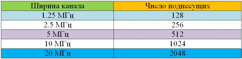

В виду того, что ОБПФ работает эффективно с массивами размерности 2^k, количество поднесущих выбирается аналогичной кратности. Например, в WiMAX число поднесущих выбирается от 128 до 2048 и может занимать полосы частот от 1,25 МГц до 20 МГц.

Для каждой из поднесущих используется свой формат модуляция в зависимости от требований и величины помех в канале.
На приемном конце все блоки приведенной выше схемы инвертируются (вместо ЦАП ставится АЦП, вместо обратного БПФ – прямое БПФ) и ставятся в обратном порядке.
