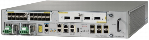

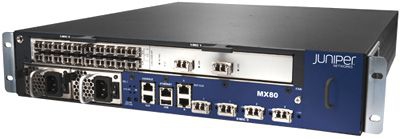

В этой небольшой статье хотелось бы сравнить два маршрутизатора:  Cisco ASR 9001 и Juniper MX80.
Оба устройства представляют собой решения mid-range для мультисервисной сети связи, обладают встроенными портами 10GBASE, а также, хоть это и не главная их характеристика, имеют приятный внешний вид.

  1. Встроенные физические порты.  SFP+ у ASR против XFP у MX80. SFP+ является более универсальной технологией, т.к. позволяет использовать различные типы 1G/10G модулей в одном разъеме. XFP обеспечивает большую мощность трансивера.
  2. Два отделения под дополнительные модули.
    1. Cisco ASR поддерживает следующие типы модулей:
      1. 20 x 1 GE Modular Port Adapter
      2. 2 x 10 GE Modular Port Adapter
      3. 4 x 10 GE Modular Port Adapter
      4. 1 x 40 GE Modular Port Adapter
    2. Juniper MX80 поддерживает следующие типы модулей
      1. 20 x 1 GE Modular Interface Card
      2. 2 x 10 GE Modular Interface Card
  1. У обоих имеются два раздельных блока питания с возможностью горячей замены.
  2. Оба маршрутизатора имеют отдельный разъем под USB flash card.
  3. Система охлаждения и там, и там представляет собой сменный блок вентиляторов, находящийся на лицевой панели маршрутизаторов.
  4. На задней стенке Juniper MX80 имеется специальный разъем под сервисный модуль MS-MIC.
Больше никаких конструктивных особенностей по внешнему виду выявить не удалось.
