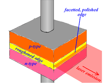

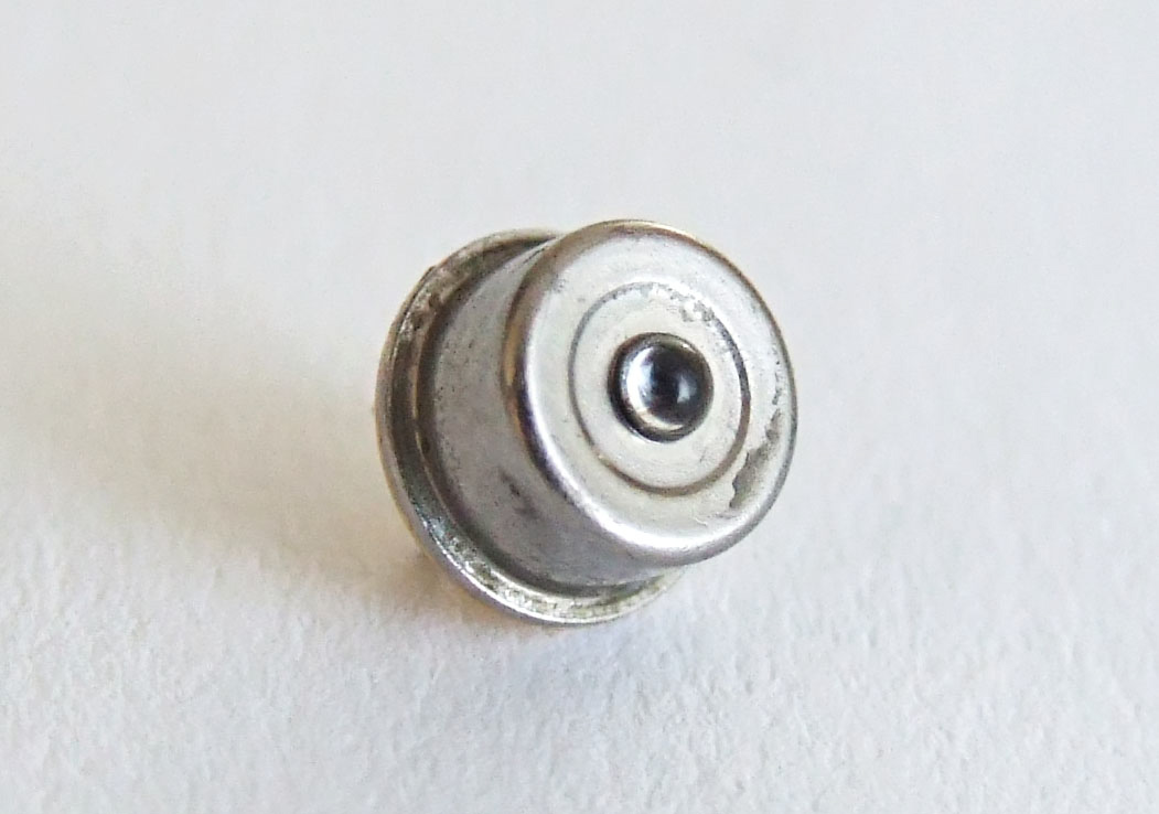

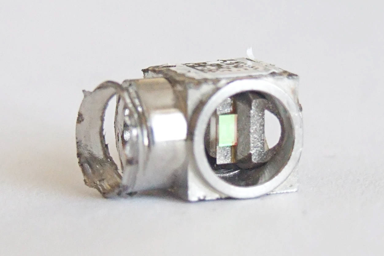

Если все же взять микроскоп с большим увеличением, то видно FP-чип, в котором происходит образование лазерного излучения:
Кратко о п/п лазерах
Если говорить о конструкции, то в диапазоне 1310 нм FP-лазеры изготавливают на подложке из фосфида индия (InP) с активными слоями из InGaAsP. Резонатор в таком лазере образуется торцевыми поверхностями, окружающими с обеих сторон гетерогенный переход. Одна из поверхностей отражает свет с коэффициентом отражения, близким к 100%, другая является полупрозрачной, обеспечивая, таким образом, выход излучения наружу.
Структура FP-лазера

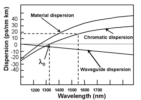

Ширина спектра FP-лазеров составляет около 3 нм. Несмотря на приставку нано-, реально это очень широкий диапазон. Поэтому FP-лазеры нельзя использовать на большие расстояния (обычно до 20-30 км на несущей 1310 нм), так как хроматическая дисперсия будет ограничивать дальность распространения. Из приведенной ниже диаграммы видно, что хроматическая дисперсия  в популярном стандарте оптического волокна (G.652) растет пропорционально длине волны. Это основная причина, по которой на несущей 1550 нм ранее не делали FP-лазеры.
Ситуация кардинально поменялась после массового распространения одноволоконных систем, в которых используется пара 1310/1550. В 20-ти километровых моделях все очевидно, там применяют "дешевый" FP-лазер на 1310 и "дорогой" на DFB-лазер на 1550 (подробно описан ниже). Но уже для 3-х километровых линий хроматическая дисперсия не является ограничивающим фактором, и... в ход идут "нетрадиционные", но заметно более дешевые FP-лазеры на 1550 нм.

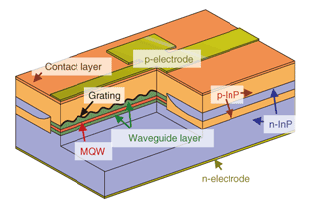

Структура DFB-лазера
Это позволило уменьшить ширину спектра до 0,1 нм (и вплоть до 0.0001 нм для специальных лазеров) и не слишком задумываться о хроматической дисперсии на расстояниях до 200 километров.

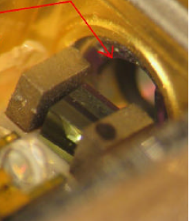

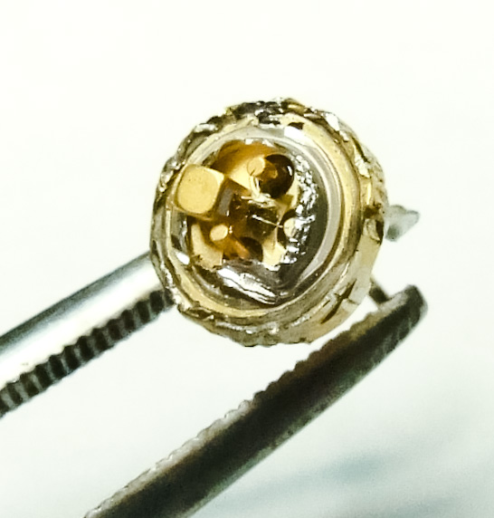

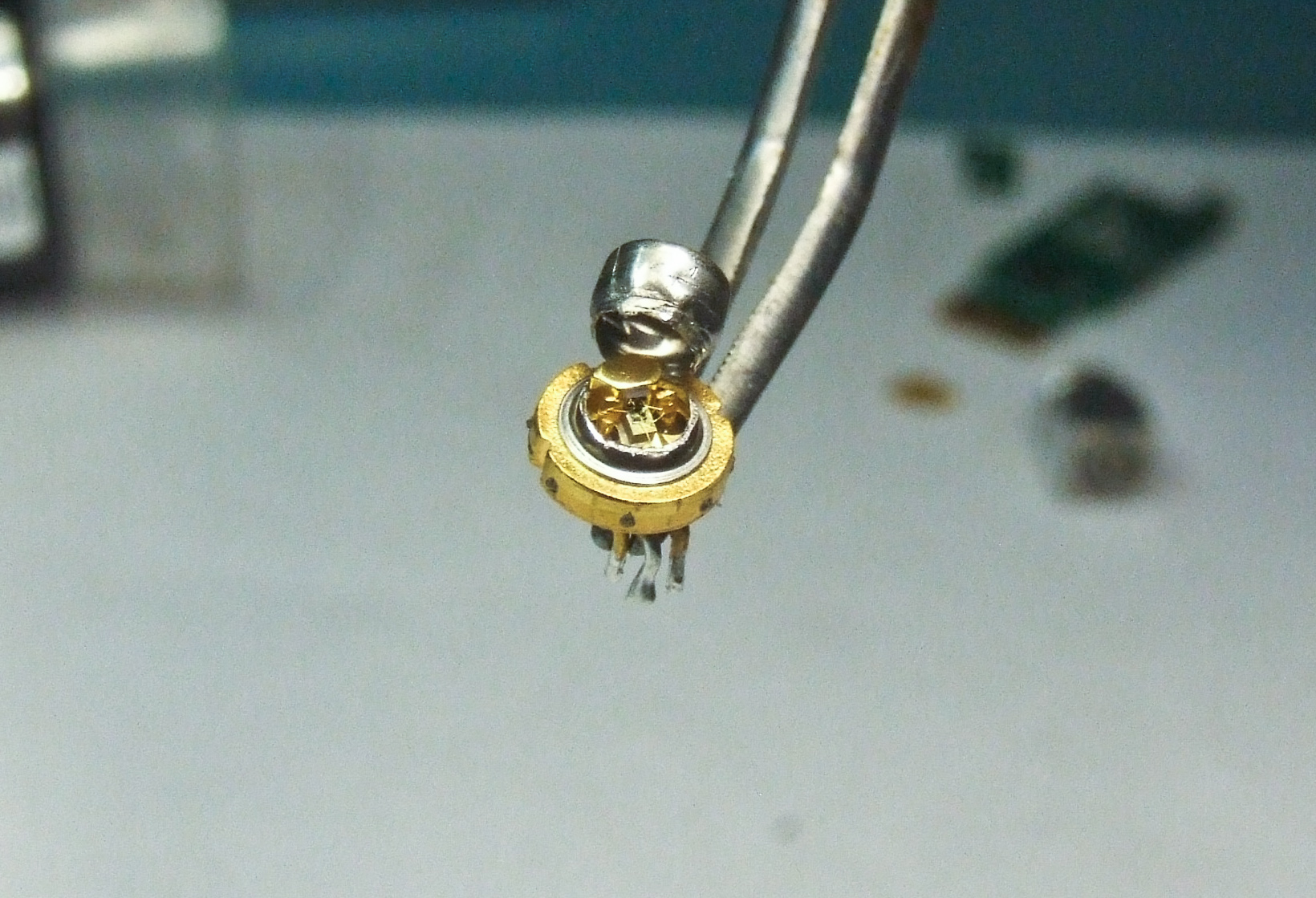

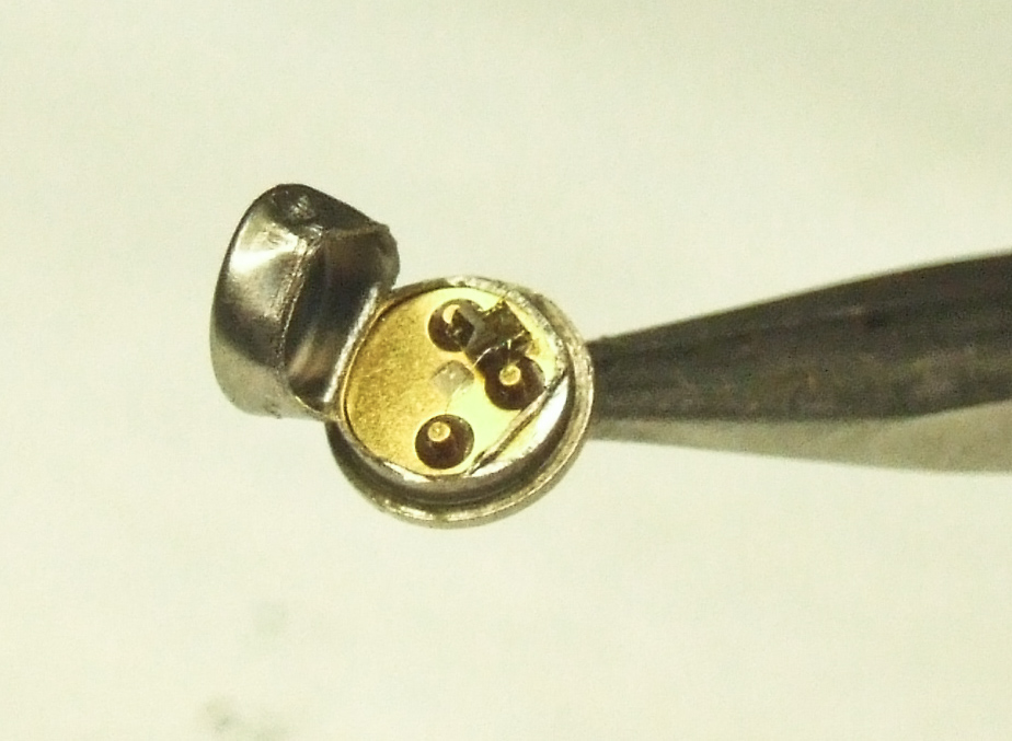

Вскрываем передающую часть и пытаемся найти DFB чип:

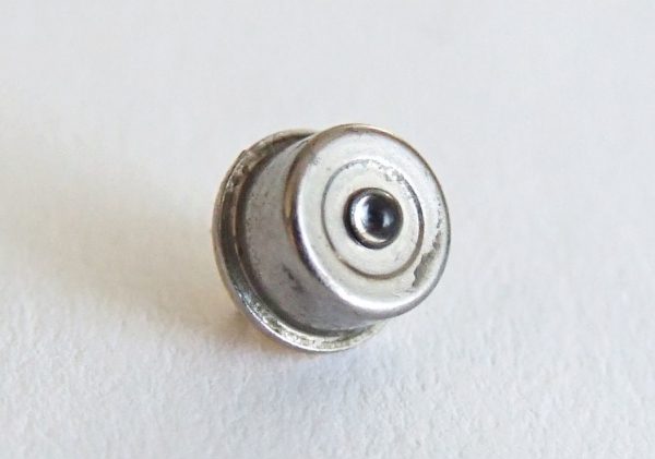

Без микроскопа снова тяжело детально рассмотреть этот миниатюрный полупроводник. Если взять цифровой микроскоп с большим увеличением, то можно видеть следующую картину:

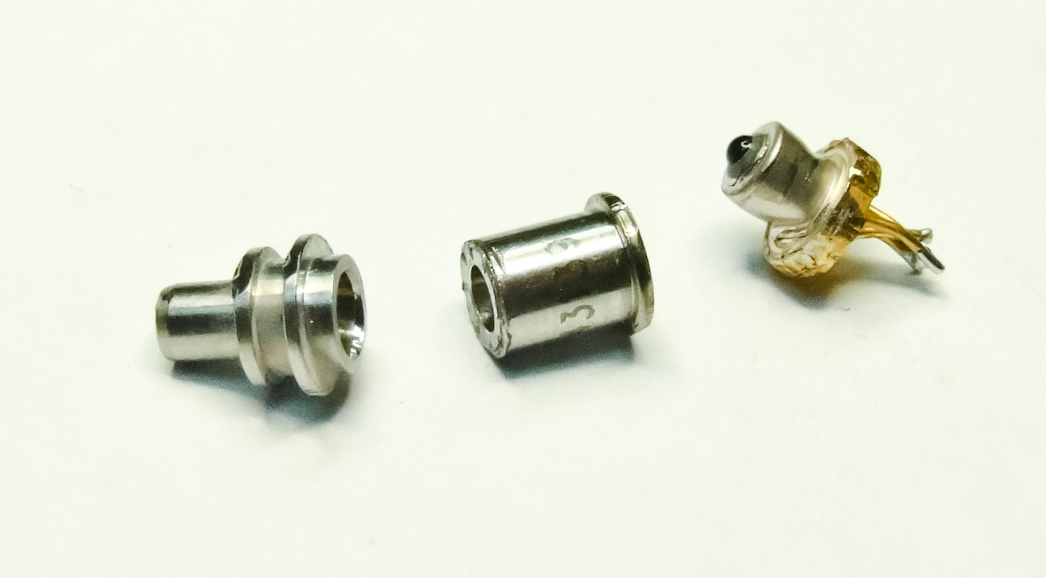

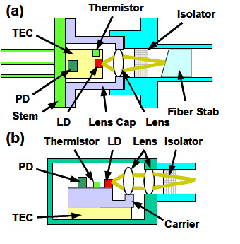

К сожалению, понять по фотографиям устройство TOSA почти невозможно. Поэтому придется привести соответствующую схему. Тут LD - собственно сам лазерный диод, TEC - Thermoelectric Cooler, термоэлектрическая подложка для эффективного охлаждения. PD - фотодиод для мониторинга выходного излучения, должен быть обязательно, если поддерживается DDMI. Thermistor - термистор, для получения значения температуры. Подробнее эту тему можно изучить тут.

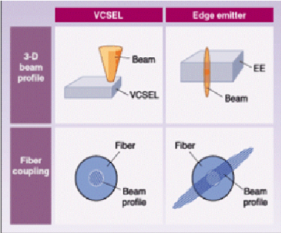

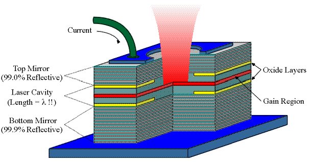

Считается, что самый дешевый лазер - VCSEL. В отличие от торцевых (edge-emitter, EE) лазеров FP и DFB, он имеет резонатор, расположенный перпендикулярно плоскости подложки, что значительно облегчает тестирование в процессе производства. В результате стоимость их сборки снижается. Но судя по всему, количество "годных" полупроводниковых элементов в массовом производстве сегодня таково, что это преимущество не имеет большого значения.
Отличительная особенность работы VCSEL-лазеров по сравнению с торцевыми
VCSEL имеет большую температурную стабильность, потребляет значительно меньшее количество энергии.
Структура VCSEL-лазера
Сфера применения - локальные вычислительные сети, построенные на основе многомодового (MM) оптического волокна. В настоящее время можно наблюдать процесс постепенного вытеснения подобных сетей из практики. Стоимость VCSEL-based трансиверов MM 850nm с дальностью работы до 300-500 метров практически не отличается от аналогичных, но существенно более дальнобойных и универсальных FP-лазеров, работающих по одномодовому (SM) волокну. Более того, в связи с широким распространением одноволоконных bidi систем, итоговая стоимость проекта на FP- или DFB- может оказаться меньше, чем VCSEL.

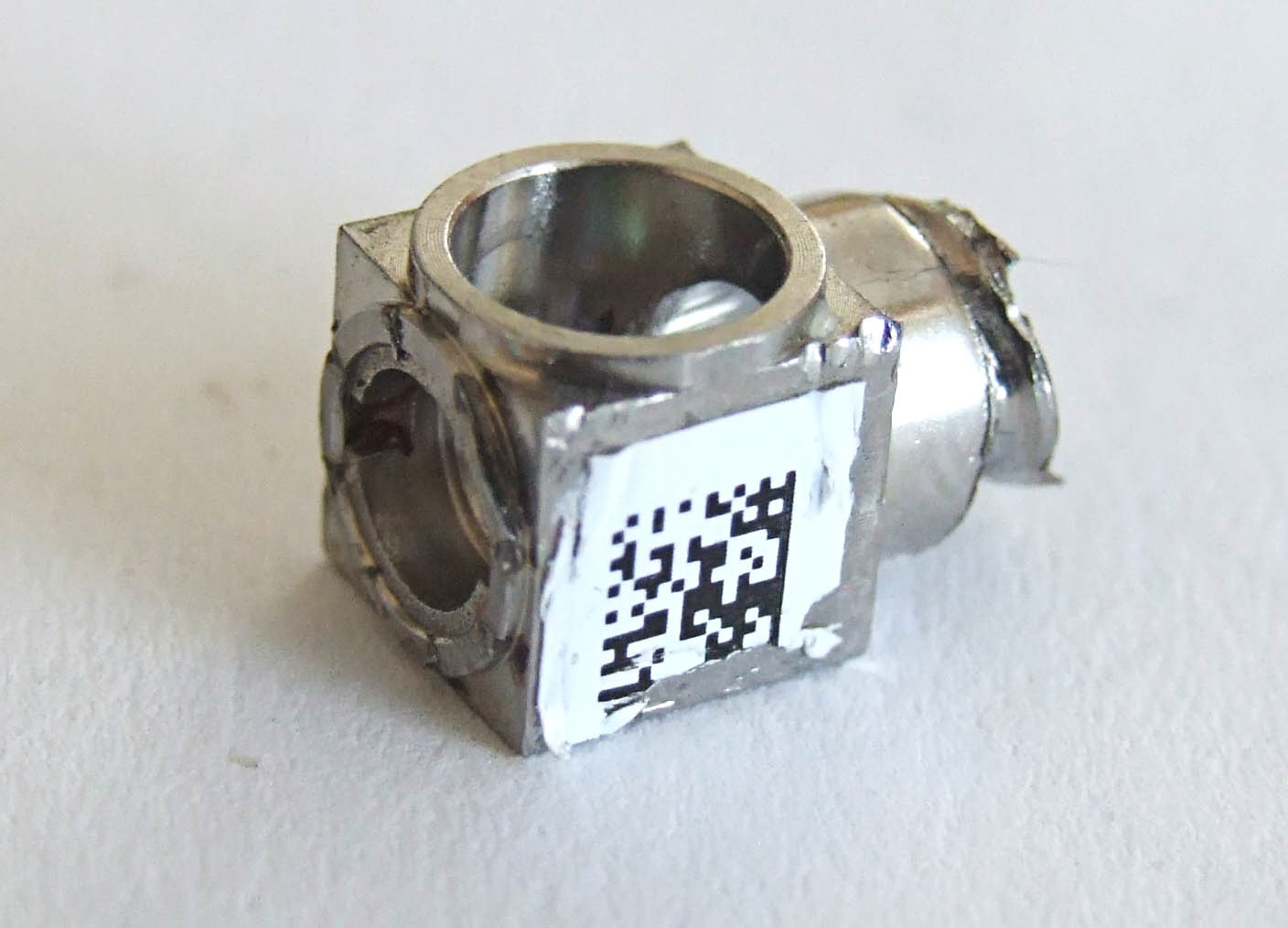

Примером трансивера на базе VCSEL лазера является модуль SNR-SFP-SX.

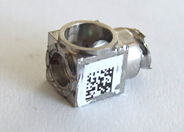

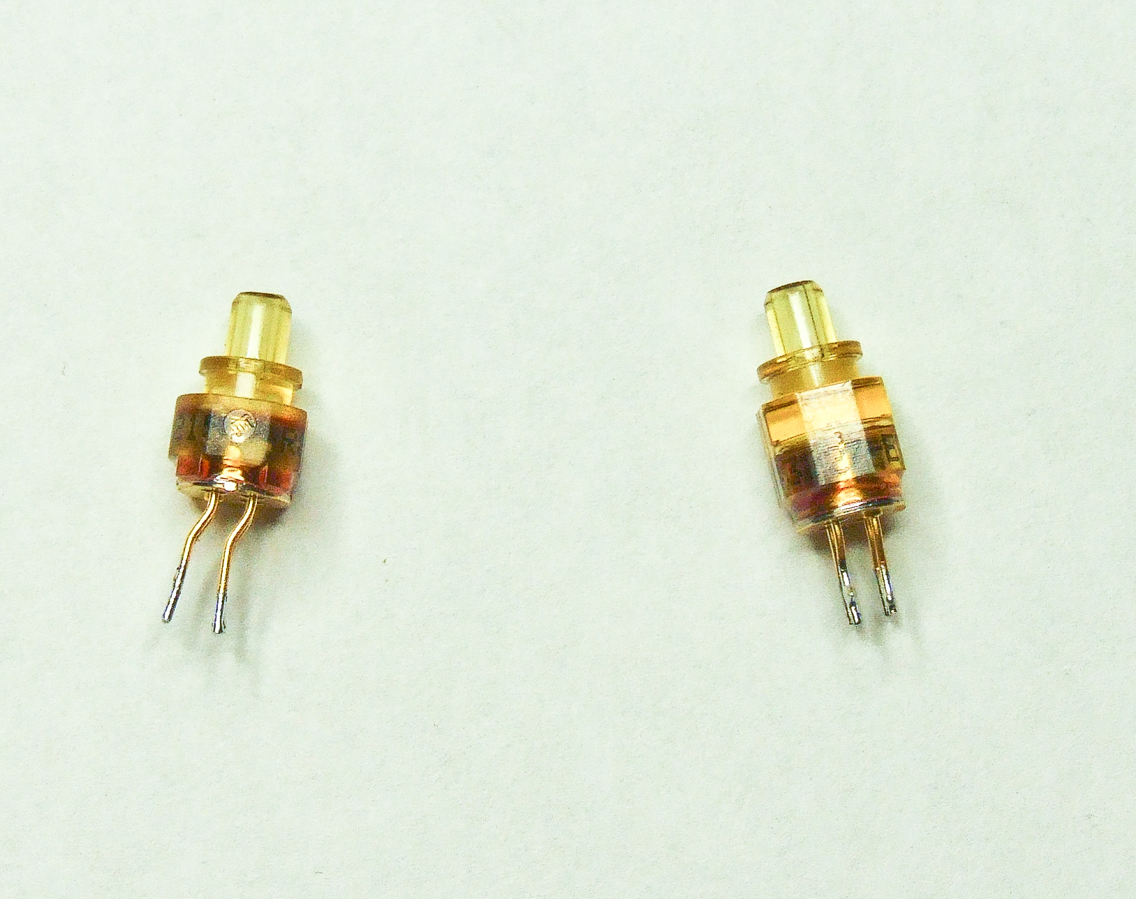

Вскроем его, и выпаяем TOSA и ROSA:

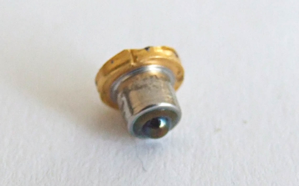

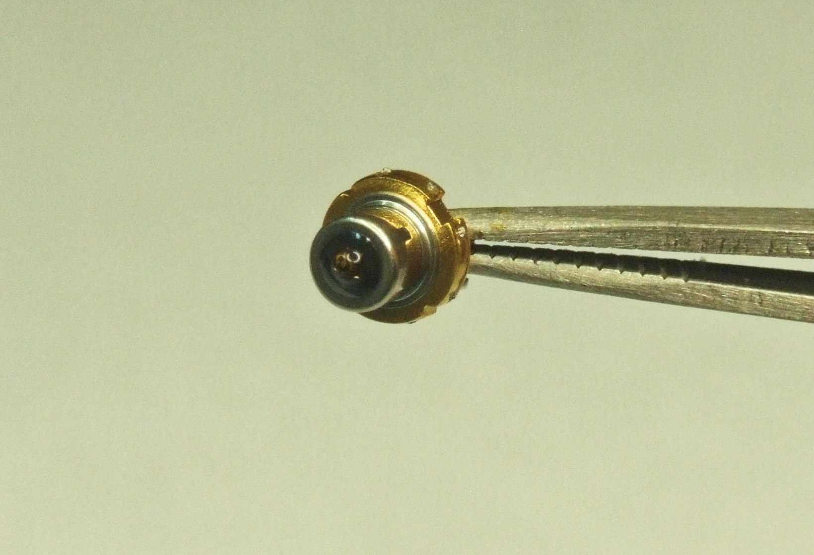

Разберем TOSA, чтобы увидеть VCSEL:
Кратко о п/п лазерахКратко о п/п лазерах

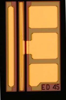

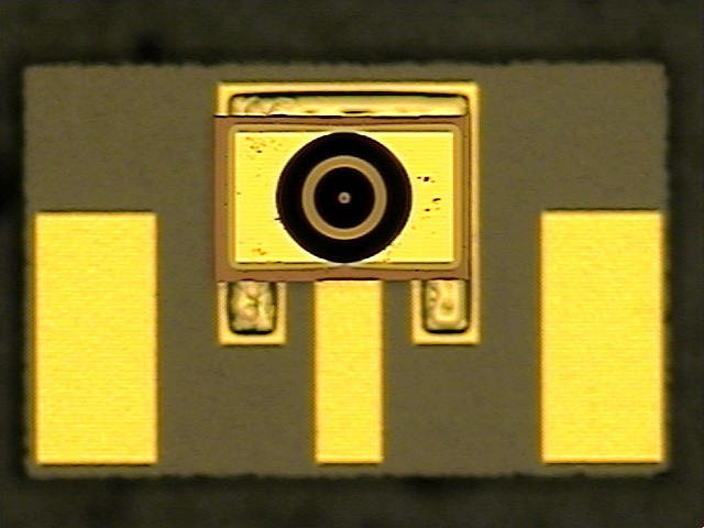

Под микроскопом полупроводник выглядит так:
VCSEL-чип

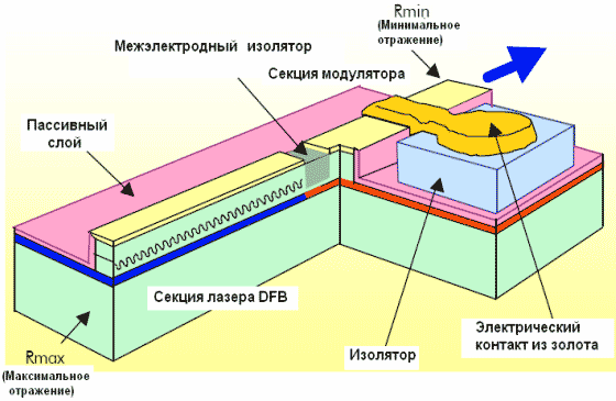

Таким образом, на сцену выходят лазеры с внешней модуляцией – EML. Для лазеров с внешней модуляцией существуют две основные конкурирующие технологии: на основе электроабсорбционных модуляторов (Electroabsorptive Modulators, EAM) и на основе интерферометров Маха-Цендера (Mach-Zehnder (MZ) Interferometers).
EAM построены из полупроводниковых материалов, таких как фосфид индия (InP). Главное преимущество EAM заключается в способности интегрироваться с DFB-лазерами на одном кристалле. Когда лазер образован при помощи EAM и DFB-лазера на одном кристалле, его обычно называют электроабсорбционным модулированным лазером (Electroabsorptive Modulated Laser, EML).
Структура EML-лазера
EML-лазеры имеют малую инерционность, очень узкий спектр и поэтому получили применение в высокоскоростных сетях на скоростях 10-40GB/s. На их основе обычно изготавливают передатчики в диапазоне 1550 нм на расстояния 40-120 км, включая CWDM/DWDM-модули.
Основным недостатком EML, помимо высокой цены, является высокое тепловыделение. Из-за этого остро стоит вопрос перегрева оптических модулей с малым форм-фактором, который плохо отводит тепло (например, SFP+). Многие недобросовестные производители используют в своих устройствах обычные лазеры (а не дорогие термостабильные), и при этом не делают никаких изменений в форм-факторе (увеличенный корпус, дополнительный радиатор).

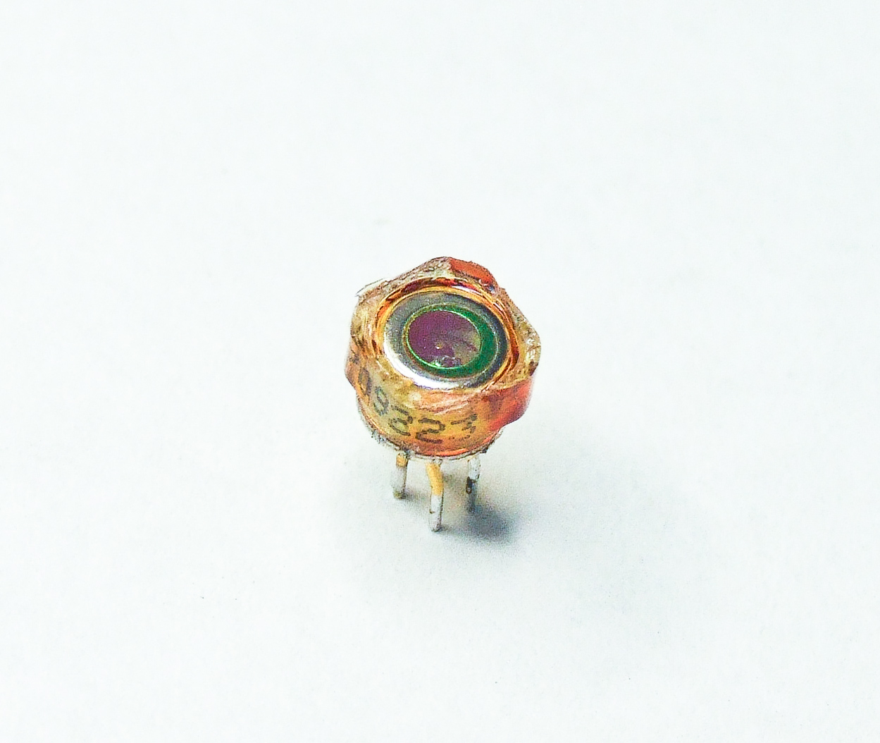

Возьмем оставшиеся после разбора SFP-трансиверов сборки ROSA:
и будем в них искать приемники:

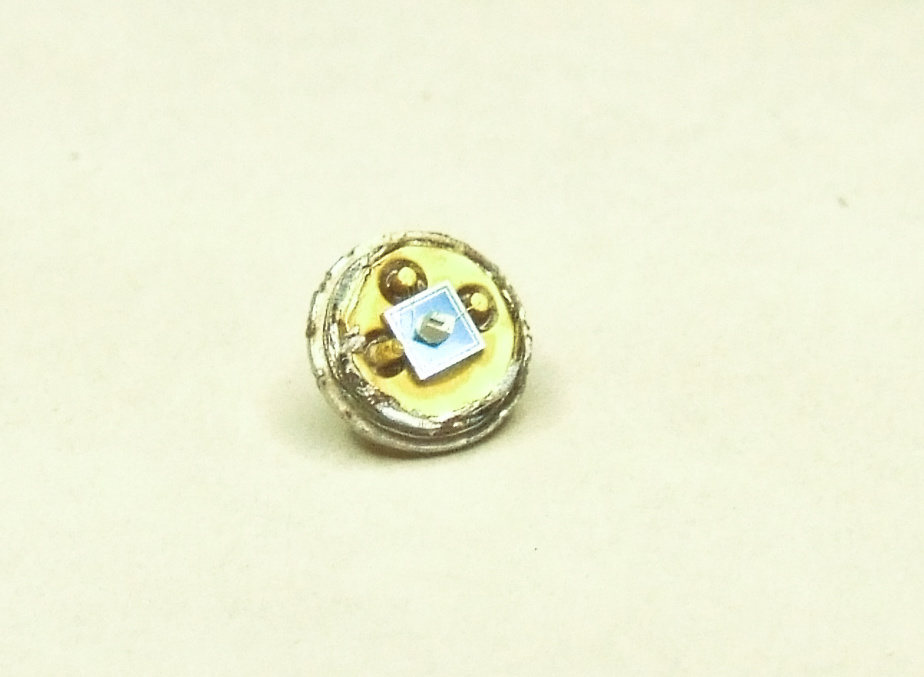

Элемент, отмеченный на фото красным кругом, и есть фотоприемник. В случае разобранных SFP-LX, SFP-SX, SFP-WDM это PIN-диод на основе индий-галлий-арсенида InGaAs. Принцип работы заключается в поглощении фотонов падающего излучения с образованием электронно-дырочной пары в полупроводнике. При наличии внешнего напряжения образовавшиеся пары носителей заряда создают электрический ток, называемый фототоком.

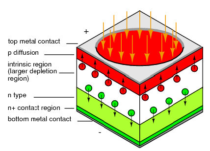

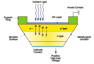

В оптических линиях передачи применяются два типа фотодиодов: рассмотренный ранее PIN-диод слева, справа лавинный фотодиод (avalanche photodiode, APD). Они имеют малые размеры, хорошо стыкуются с оптическими волокнами и с полупроводниковыми микросхемами.
Достоинство APD в том, что за счет внутреннего усиления фототока чувствительность таких фотоприемников получается в среднем на 6 дБ выше, чем у фотоприемников с PIN диодами.
Кроме нижнего порога чувствительности у APD несколько дБ ниже порог максимально допустимой мощности. Сигнал с входной мощностью более -8дБм может привести к выгоранию фотодиода.
