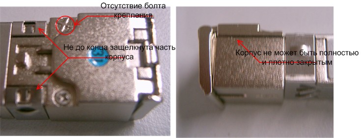

Для начала самое простое - внешний вид. В принципе, это мелочи, на которые не стоит обращать внимание, но... Вполне можно рассматривать как первый "звоночек".
Из жизни SFP

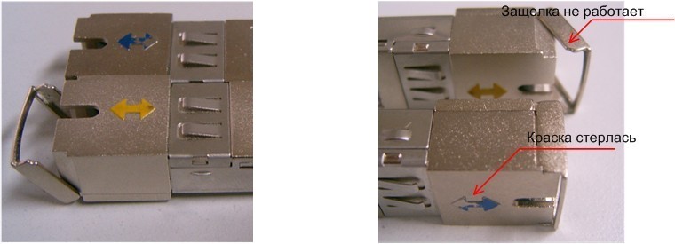

Устройство корпуса. С этим можно мириться, если компенсируется сверхнизкой ценой. Может застрять в корпусе, но эта беда невеликая. Самое страшное, на что может хватить изощренной в желании навредить конкурентам фантазии - проблемы, связанные с помехами по EMI (electromagnetic interference) и EMC (electromagnetic compatibility). Однако как причину серьезных проблем это воспринимать сложно, разве что при исключительно неблагоприятном стечении обстоятельств.

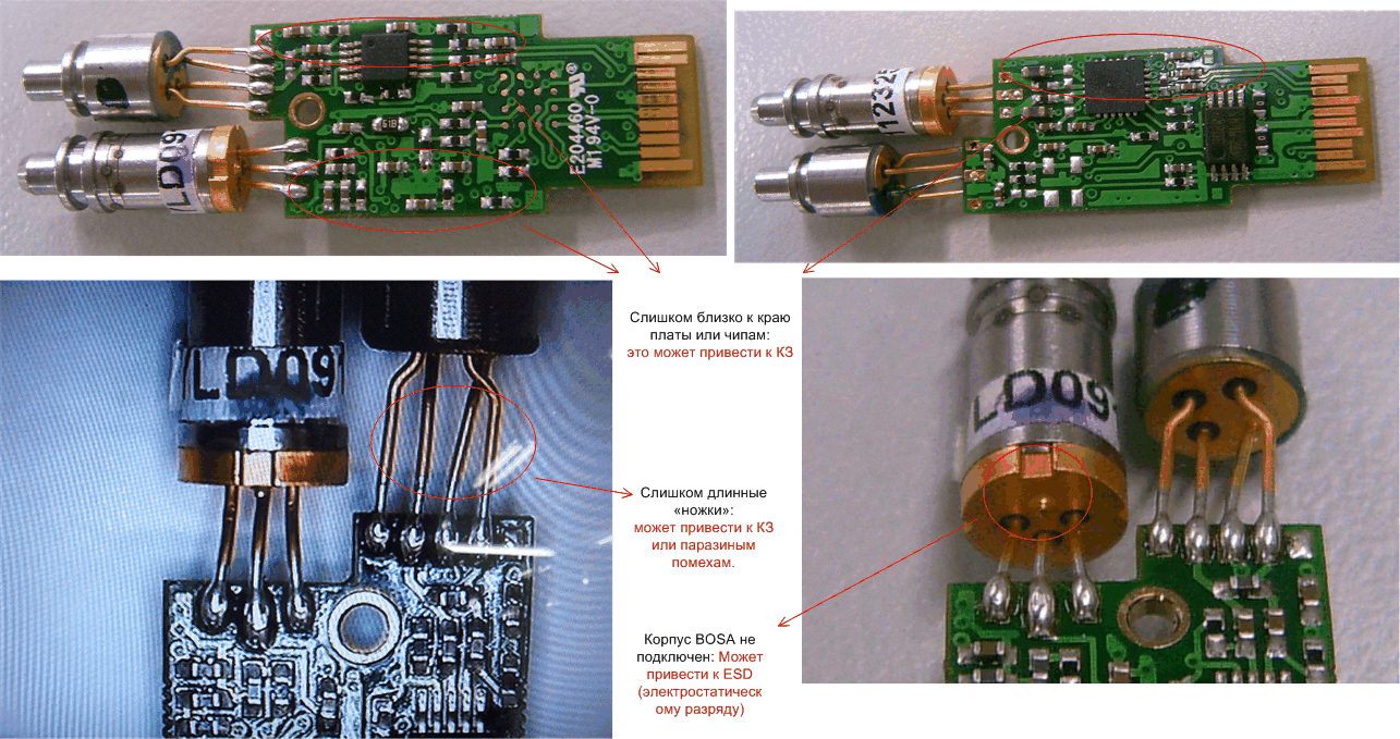

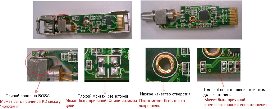

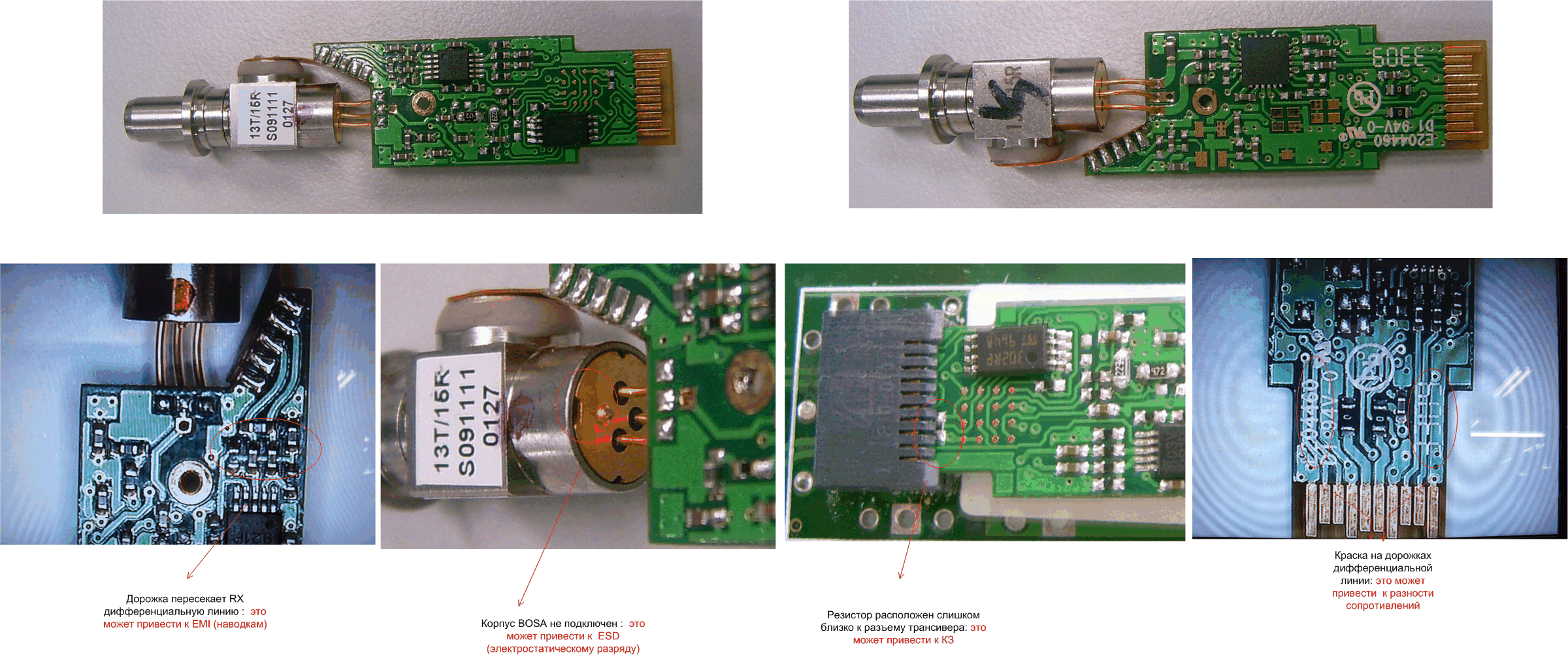

Далее серьезнее. Состояние печатной платы. Первое, что бросается в глаза (и на что нужно обращать внимание неискушенному специалисту) - на корпусе лазера отсутствует гравировка с серийным номером (P/N & S/N). Причем с другой стороны гравировка типа присутствует (1.25G 1310), значит для производителя эта технология все же доступна. ;-)
Бумажная наклейка сразу вызывает подозрения. Необязательна, но очень вероятна "доработка напильником", в худшем случае - сторонней фирмой. Вплоть до некондиции, восстановленного или перемаркированного лазера.
Из жизни SFP
Далее по списку:
  • Дорожка проходит под элементами. Высокоскоростная дифференциальная линия должна быть хорошо согласована и сохранять постоянные параметры на всем своем протяжении. Резисторы (или конденсаторы) над дорожкой печатной платы могут серьезно повлиять на параметры линии, вызвать ЭМ-излучение или помехи.
  • Корпус BOSA не подключен. Отсутствие заземления на корпусе может привести к ЭМ-излучению и ошибкам передачи (bit error rate) во время электростатического разряда.
  • Резистор расположен слишком близко к разъему трансивера. При установке он может быть поврежден, что при неудачном стечении обстоятельств вызовет КЗ и серьезную поломку коммутатора.
  • Краска на дифференциальной линии может стать причиной нестабильного сопротивления. Что плохо (или наоборот, хорошо?)скажется на  перекрестных помехах, и уменьшит чувствительность трансивера.
Еще один вариант SFP:
Из жизни SFP
  • Припой попал на BOSA. Большая вероятность КЗ и замыкания между контактами, особенно при нагреве.
  • Отвратительный монтаж резисторов. Тут даже комментировать нечего.
  • Плохое качество отверстия. На параметры не влияет, но хорошо показывает культуру производства.
  • Далеко вынесенное терминальное сопротивление, может быть причиной рассогласования линии, и понизить чувствительность приемника.

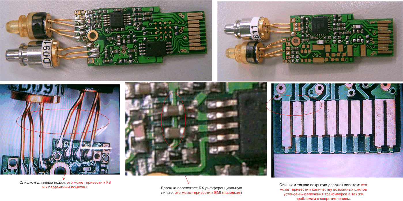

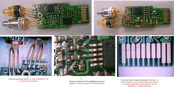

С двухволоконными SFP все еще хуже:
Из жизни SFP
  • Длинные ножки PIN. Очевидная проблема - возможное КЗ. Так же вероятен рост паразитной индуктивности, что может привести к ухудшению глазковой диаграммы и уменьшению расстояния передачи сигнала.
  • Плохое качество золочения. Не очень хорошо видно, но покрытие дорожек слишком тонкое.
  • Паяльная маска нанесена на контакты, может отслоиться и разорвать связь.
Еще вариант. Монтаж, безусловно, лучшего качества (по сравнению с предыдущим SFP).
Из жизни SFP
  • Элементы расположены слишком близко к краю платы. Возможно замыкание на корпус.
  • Уже знакомые "длинные ножки". Паять так, конечно, удобнее.
  • И незаземленный корпус BOSA. Узнаваемый стиль...

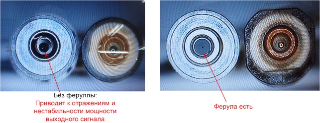

Самое страшное, что было замечено на этих SFP - отсутствие феруллы (Fiber Stub)
Из жизни SFP
Проще представить это на следующем рисунке:
Из жизни SFP
Без ферулы выходная оптическая мощность сигнала будет нестабильна, что приведет к  более «грубой» глазковой диаграмме. Кроме того, появляются дополнительные отражения, что приводит к нестабильной работе лазерного диода. В результате, расстояние передачи сигнала и срок службы лазера заметно сокращаются. Ошибки передачи (bit errors) в линии увеличиваются вследствие нестабильности мощности лазерного излучения.
Однако, SFP без Fiber Stub стоят на 2-3 доллара дешевле, чем "нормальные". А разница в работе на небольшие расстояния малозамена (особенно первое время). Поэтому данный тип трансиверов часто встречается на рынке, высущенном досуха тендерами. Далеко не всех волнует, что будет с проектом через несколько лет...

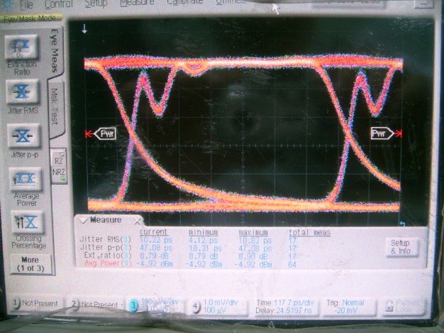

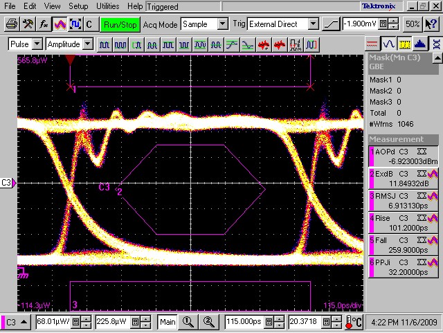

Оптический тест. Проверка глазковой диаграммы.
Собственно, оптическая глазковая диаграмма должна быть ровной и симметричной, с плавными переходами (правая и левая точки пересечения), и большим, "широко открытым глазом".  PP и RMS джиттер должны быть малыми.
Коэффициент экстинкции, оптическая мощность и чувствительность должны быть правильно настроены и стабильны при изменении параметров окружающей среды. Двойные линии фронтов на диаграмме не рекомендуются.  С наложением фильтра линии диаграммы должны стать четкими плавными. Точка пересечения фронтов электрической глазковой диаграммы должна быть четкой без двойных линий.

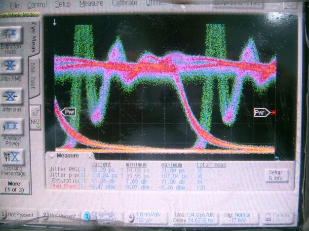

Далее, слева результаты тестируемого модуля SFP WDM, в центре - результаты тестируемого SFP LX, справа - для сравнения - результаты стандартного, "правильного" модуля, т.е. "как оно должно быть". В данном случае представлены реальные характеристики, полученные при испытаниях.
25℃ GBE Filter
SFP WDM плохая                                                         SFP LX без ферулы                                   "Правильная" SFP
Из жизни SFP Из жизни SFP Из жизни SFP
25℃ NO Filter@20G Bandwidth
 Из жизни SFPИз жизни SFP Из жизни SFP

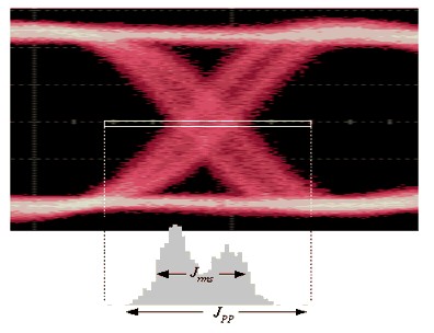

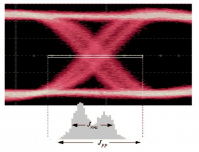

  • Верхняя линия оптической диаграммы (logic “1”), поднимается и опускается образуя линию двойного фронта. PP (peak to peak) джиттер (91ps) и RMS джиттер  (21ps) слишком большие.
    Из жизни SFP
  • Без фильтра прослеживаются heavy ring и джиттер. Это свидетельствует о несогласованности между чипом управления лазера и лазерным диодом. В результате дальность передачи сигнала уменьшается.
  • Обнаружены всплески и линия двойного нарастающего фронта. Без фильтра глазковая диаграмма выглядит неровной со всплесками. Это свидетельствует о несогласованности между чипом управления лазера и лазерным диодом. Так же лазерный диод работает не в оптимальном режиме. В результате дальность передачи сигнала и срок службы трансивера уменьшается.

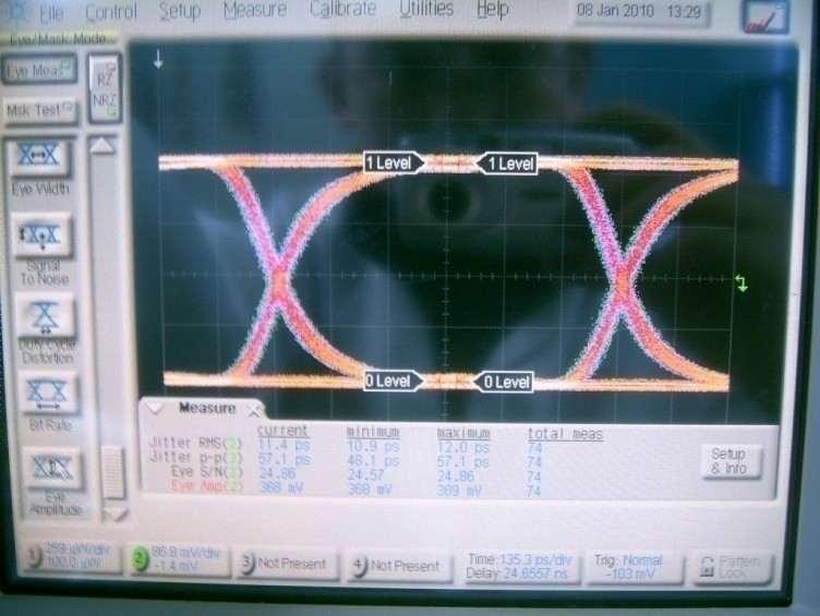

Электрический тест. Проверка глазковой диаграммы:
SFP WDM                                                         SFP LX                                                           Диаграмма "правильного" модуля SFP
Присутствуют линии двойного фронта. Это свидетельствует о несогласованности между ROSA (приемником) и ограничением усилителя. В результате чувствительность будет уменьшена.

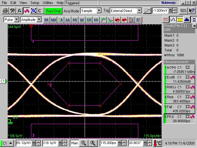

0℃ GBE Filter
Плохой                                                               Правильный
0℃ NO Filter@20G Bandwidth
Плохой                                                               Правильный
 +75℃ GBE Filter
Плохой                                                               Правильный
+75℃ NO Filter@20G Bandwidth
Плохой                                                               Правильный
