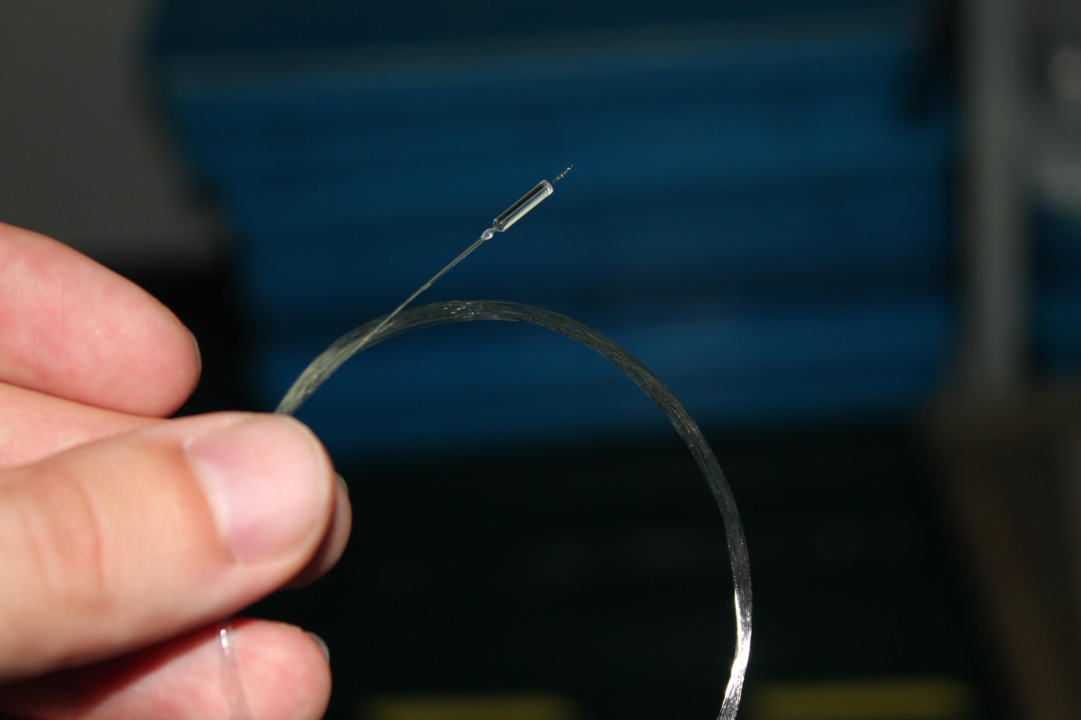

В сердце CWDM (в отдельных случаях DWDM) лежат тонкопленочные фильтры – TFF (Thin Film Filter). Выглядят они как небольшая запаянная с двух сторон «колба».
Микрооптика или полный цикл производства CWDM
Каждая такая "штучка" представляет собой по своей сути полосовой фильтр, который пропускает определенный диапазон, а остальное отражает. Называется устройство – CWDM device. Его размеры - 5.5 мм в диаметре и 34 мм в длину. Основными материалами для производства CWDM фильтров являются:

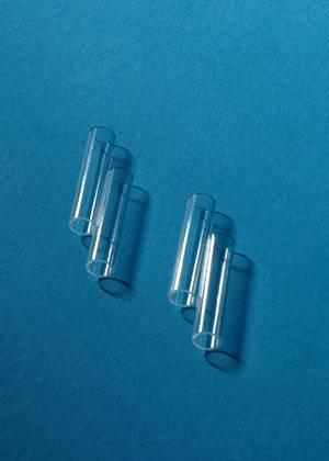

1. Стеклянная колба.

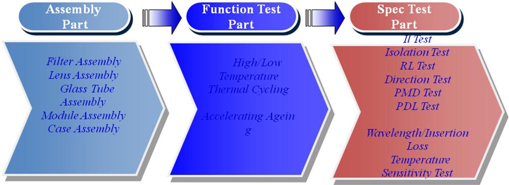

Процесс производства CWDM модулей можно представить в виде небольшой диаграммы:
Особенно интересна крайняя справа часть. Тестирование на самом деле важная часть процесса, и, вероятно, едва ли не треть стоимости.

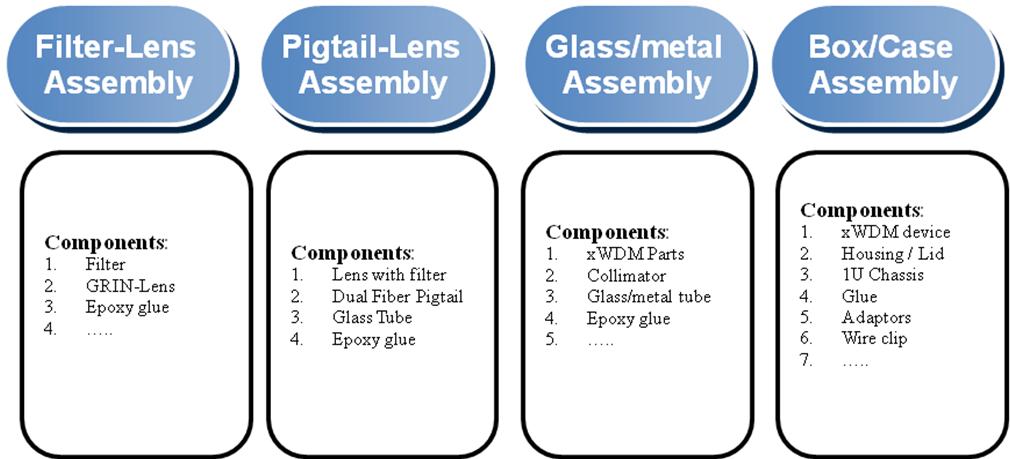

Если говорить о процессе сборки, то диаграмма будет выглядеть так:

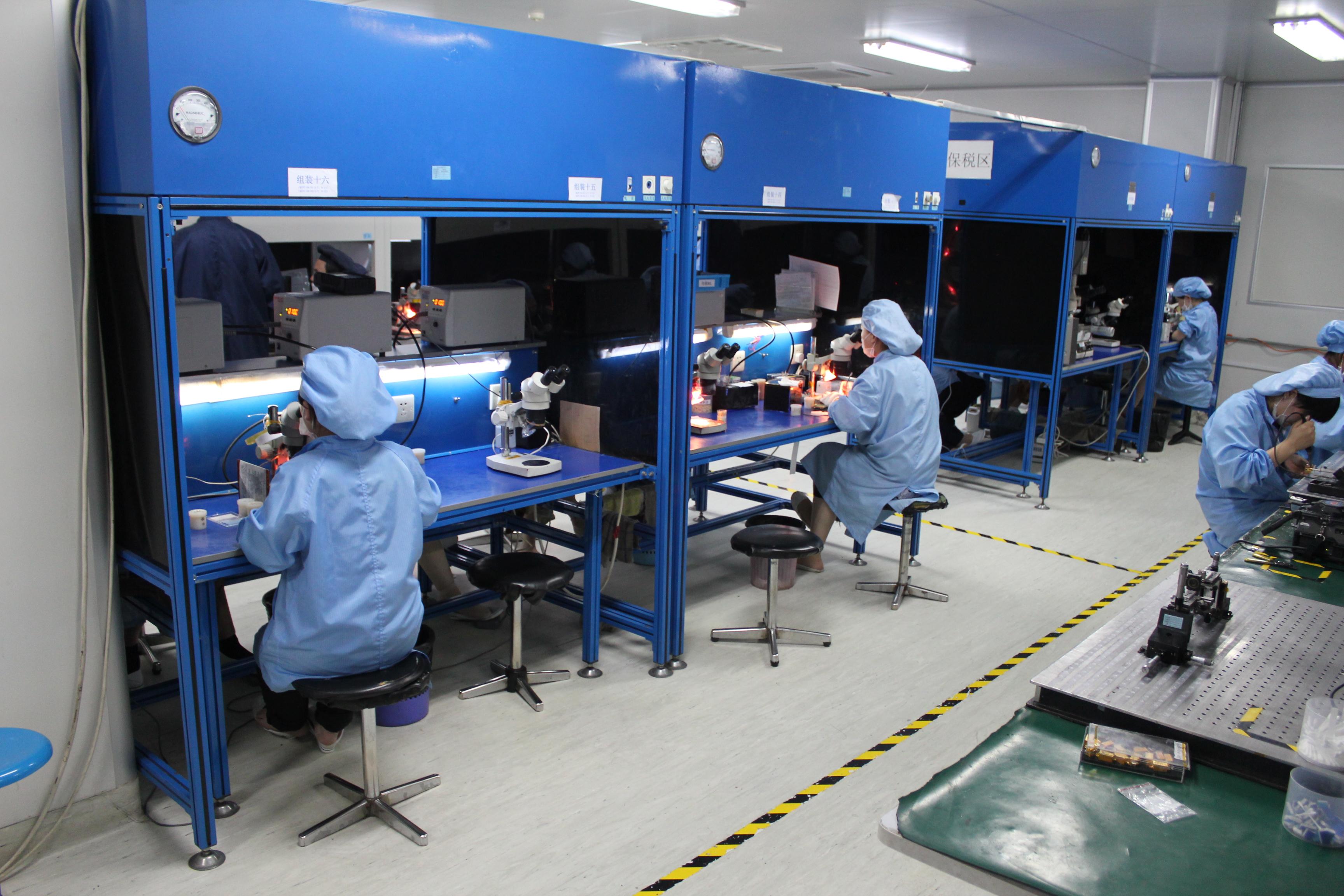

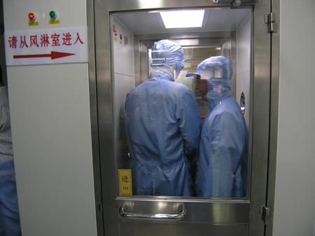

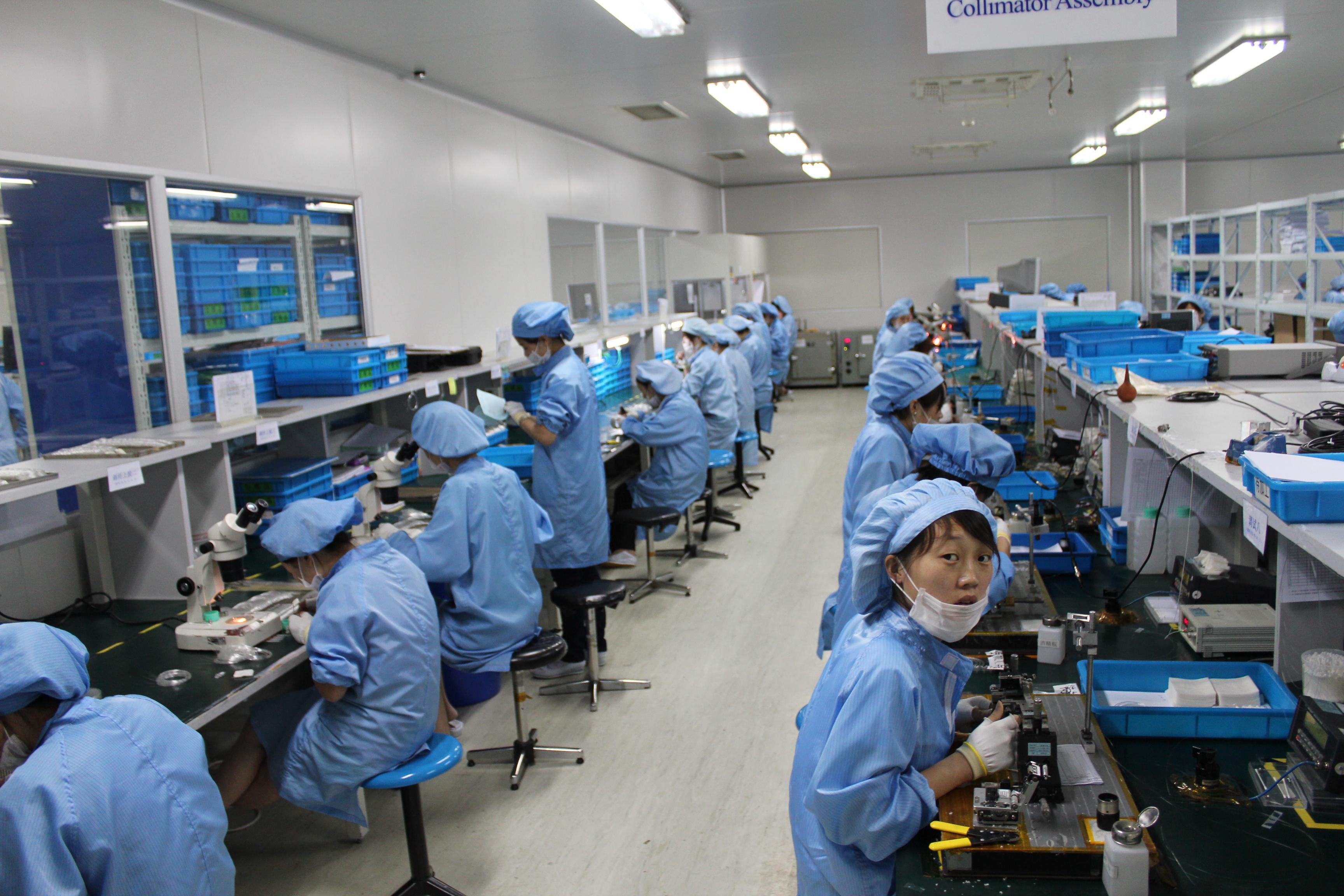

Итак, сборочная линия. Как и положено маски, халаты, на некоторых этапах перчатки, бахилы… обязательно наличие cleaning room.
С очисткой одежды, как в статье про производство оптических SFP/XFP и других модулей.

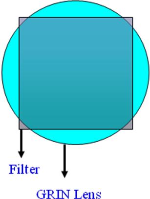

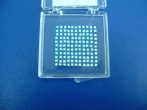

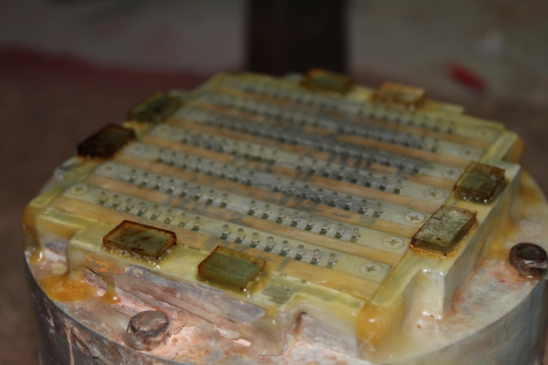

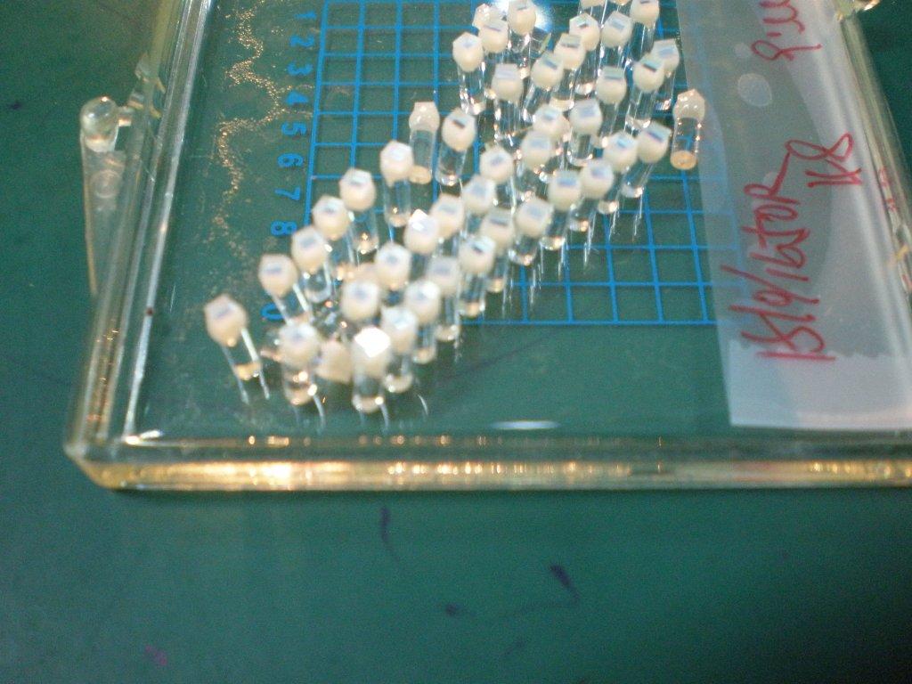

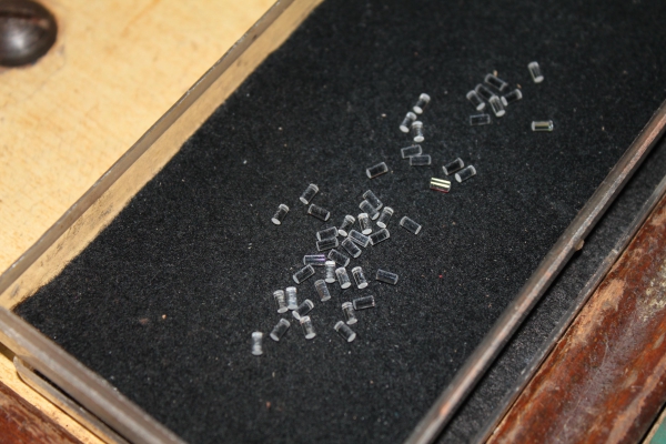

Первым шагом необходимо приклеить фильтр в виде кварцевого кристалла с пленкой на элемент, выполняющий роль коллиматора - GRIN lens. В качестве клея выступает «UV-эпоксидка». Она затвердевает под действием ультрафиолетового излучения.
Сборка ведется по такому принципу:

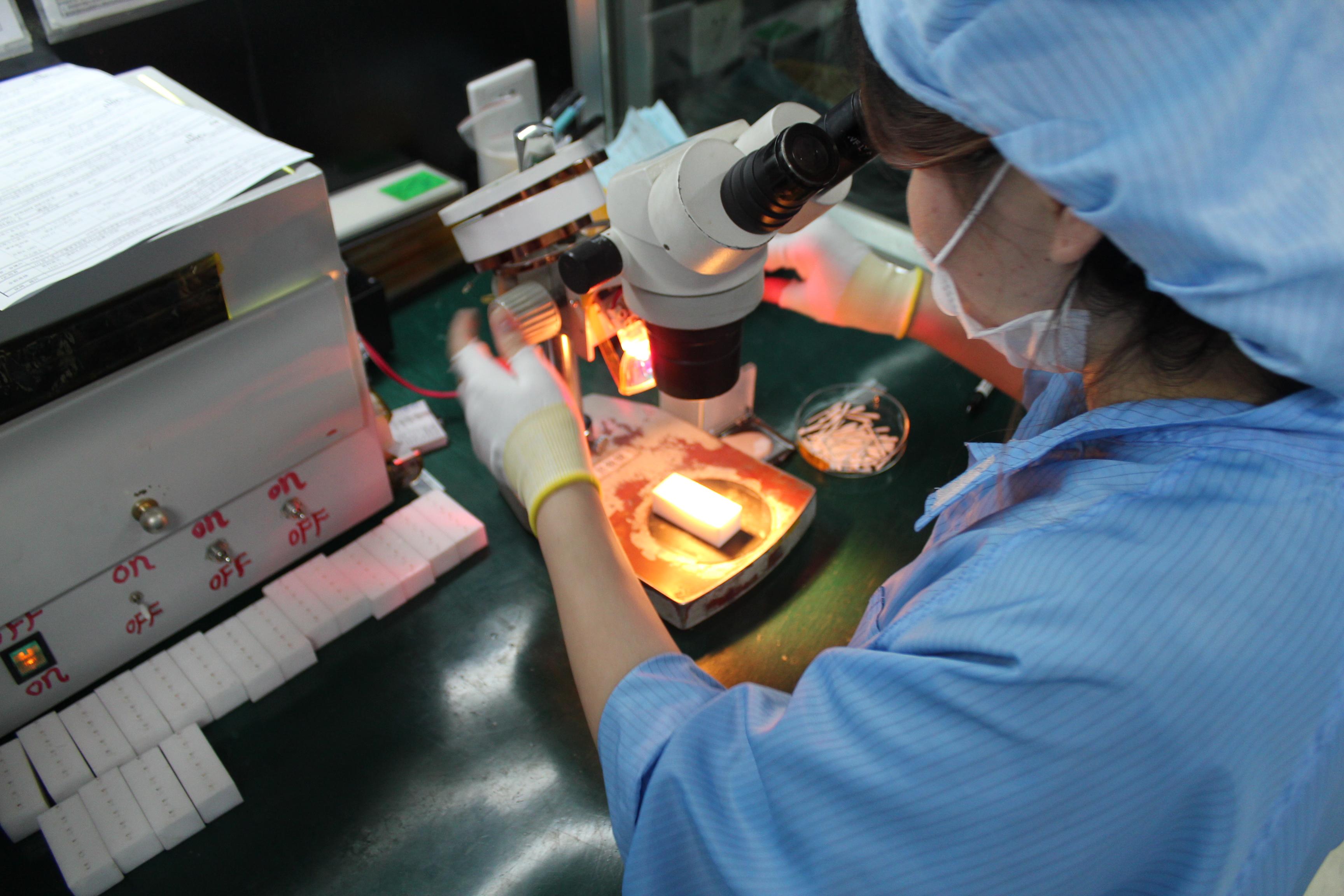

На GRIN-lens устанавливается сверху фильтр (заранее известного диапазона), края прихватываются клеем и помещаются в ультрафиолетовую камеру.
После УФ обработки готовые изделия выглядят так:
Очень важно не экономить на самом производственном помещении и системах очистки. В качестве клея, его устойчивости к внешним параметрам и скорости высыхания. В качестве микроскопов и инструментов для склеивания. Все это отличает качественное производство от подвального со сверхдешевыми фильтрами.

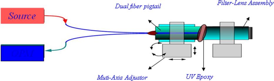

происходит 2 процесса: приклеивание коллиматора с 2-волоконным пигтейлом к ранее произведенной сборке фильтра и GRIN-lens. Схематически выглядит так:

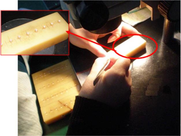

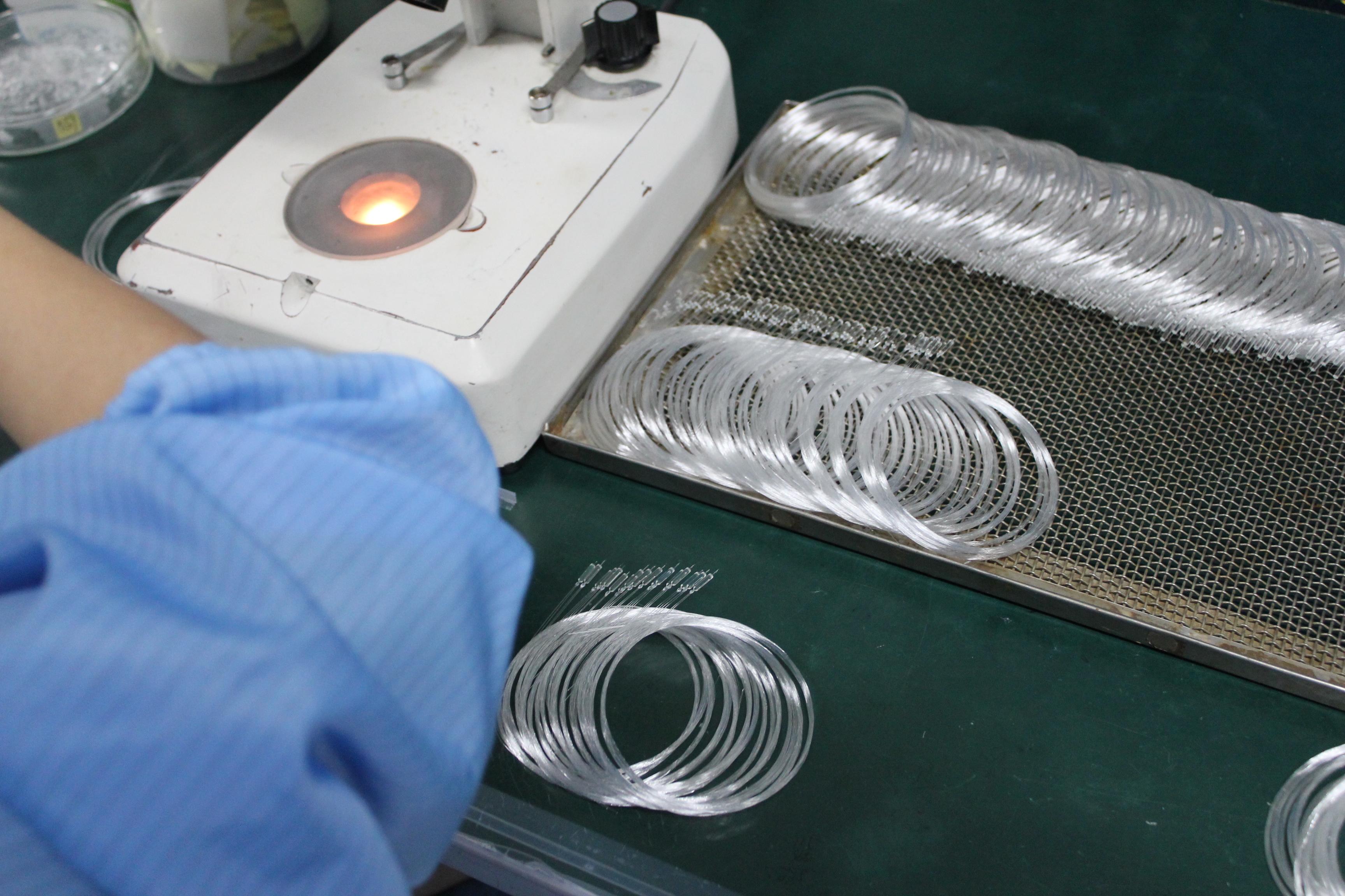

Пигтейлы вклеиваются в коллиматор параллельно остальным производственным процессам.

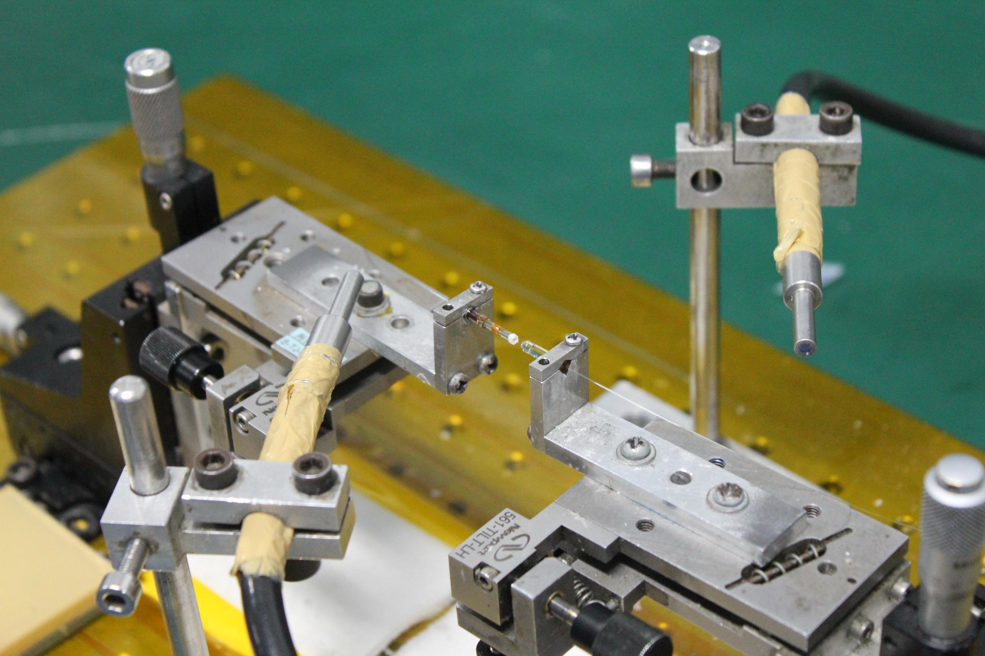

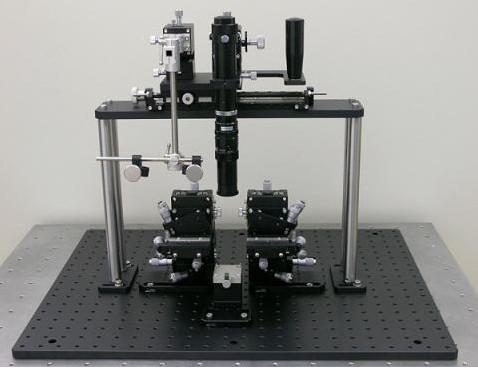

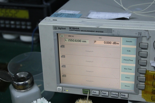

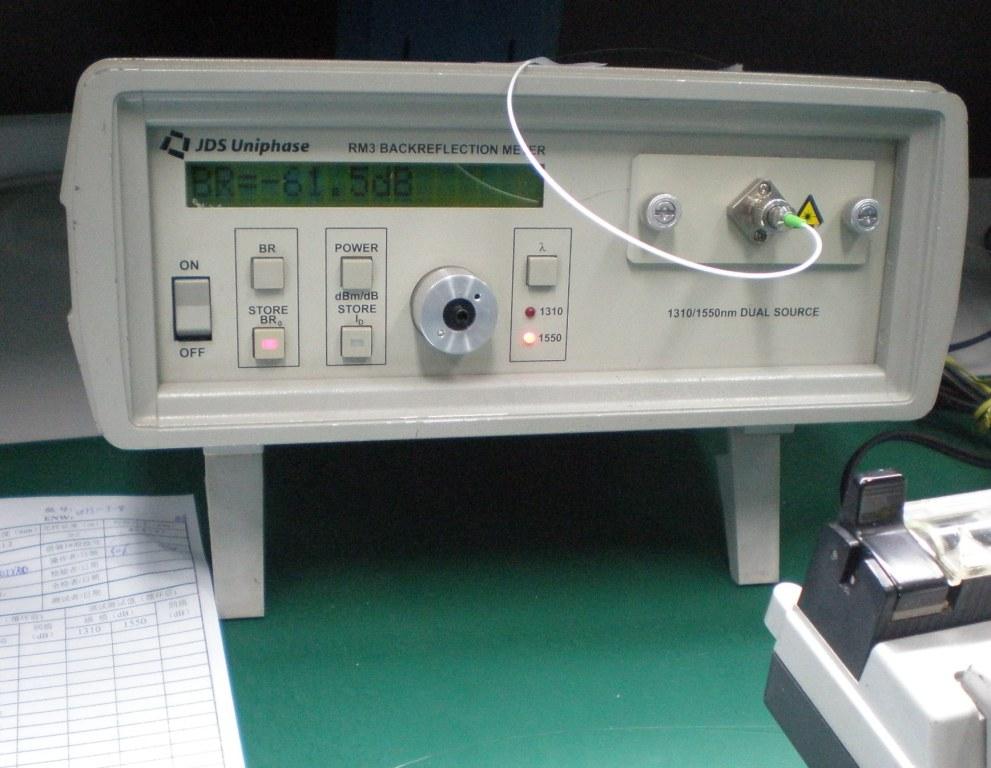

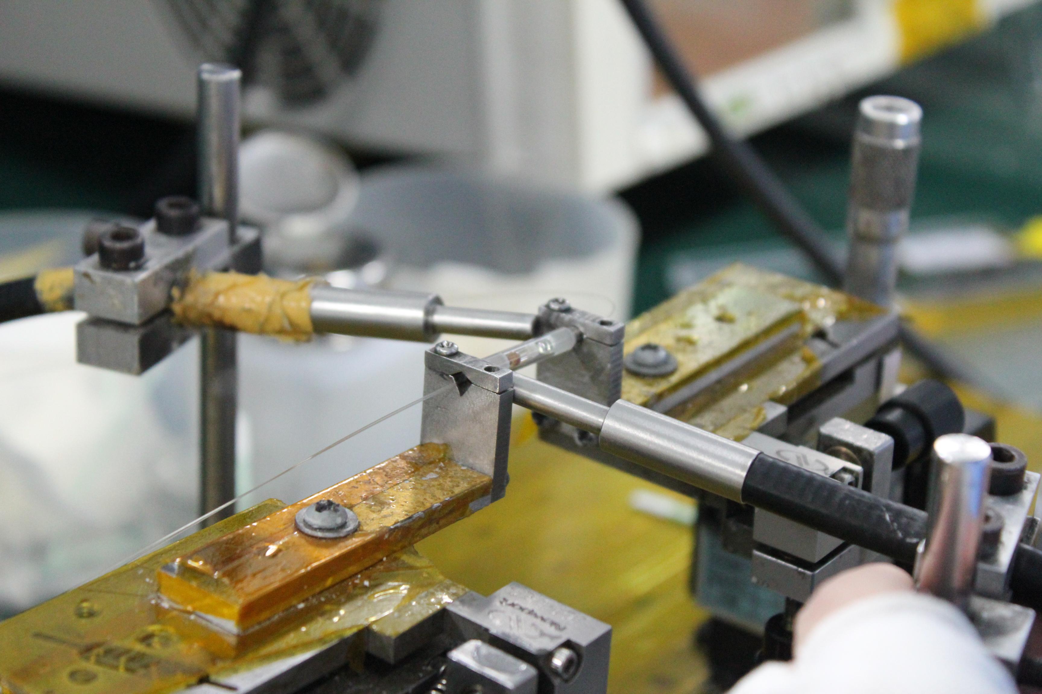

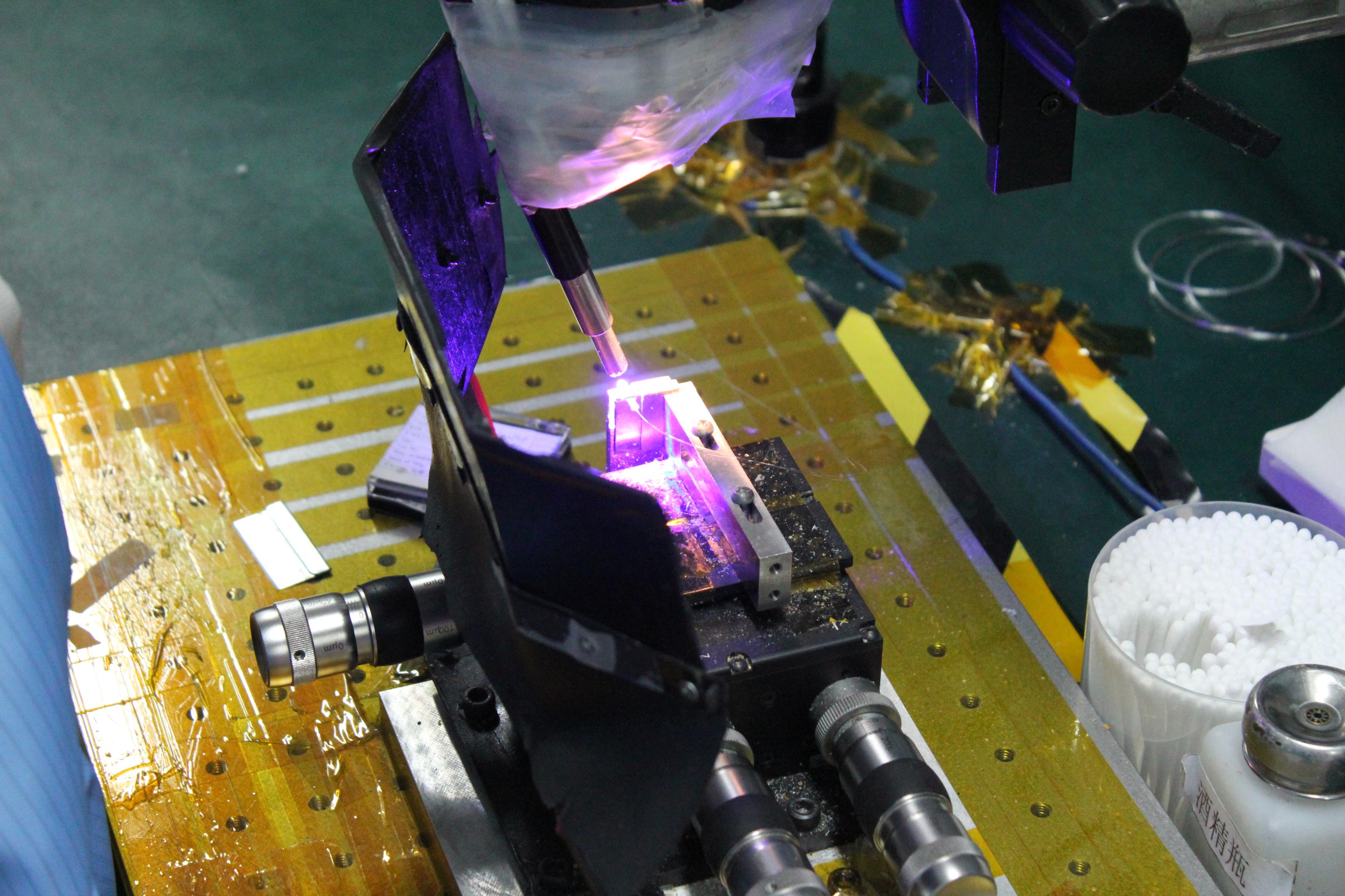

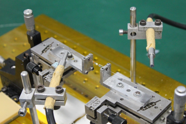

Далее необходимо закрепить сборку и пигтейл в специальном станке. Юстируют эти 2 элемента относительно друг друга так, чтобы получить наименьшее значение затухания отраженного света. Т.е. берут 2-волоконный пигтейл, вклеенный в коллиматор (а это 2 порта: COM, Express) и измеряют затухание сигнала отраженного от сборки фильтра.

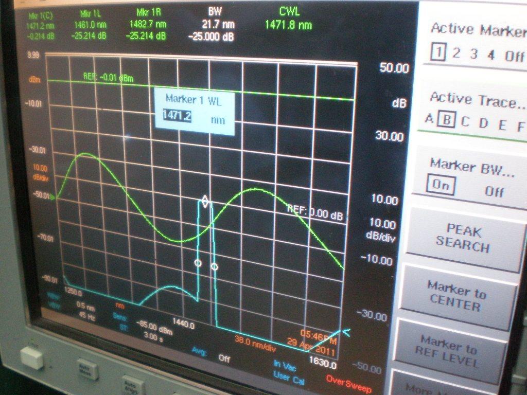

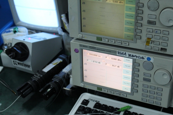

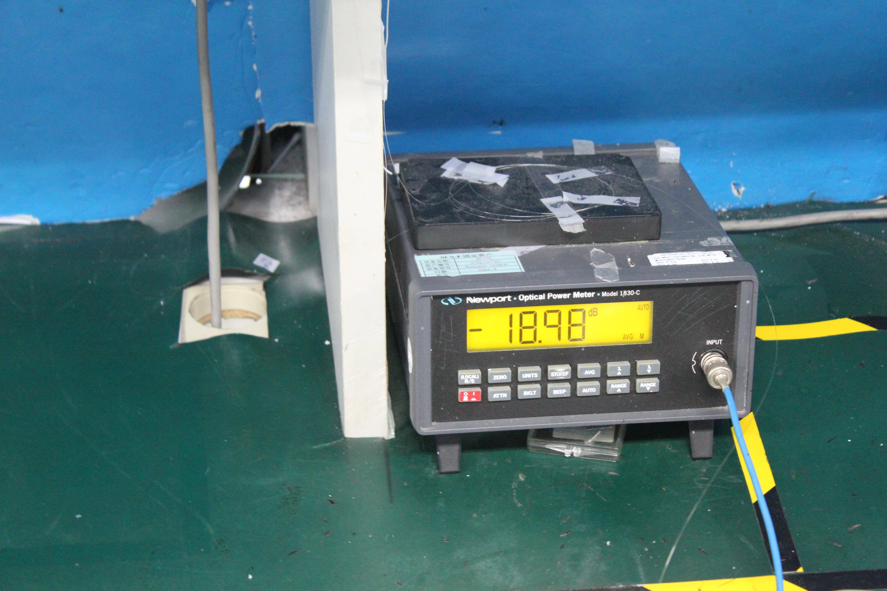

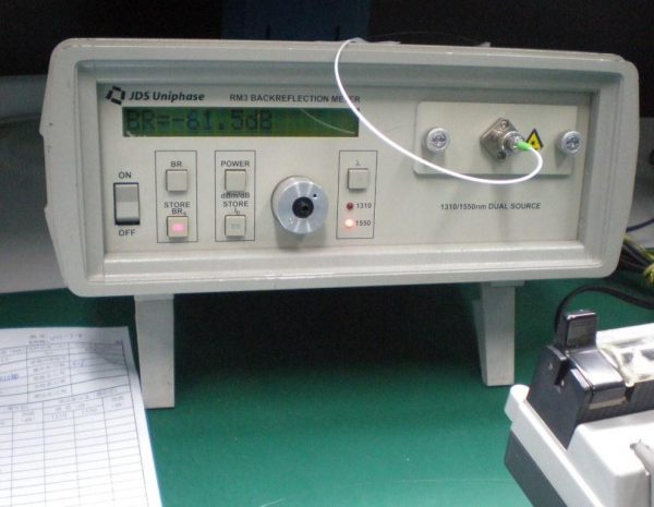

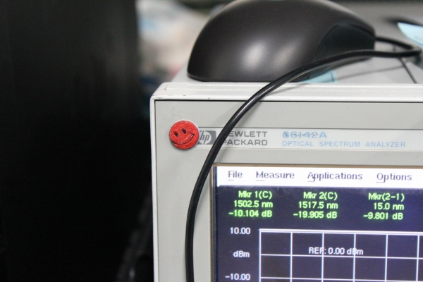

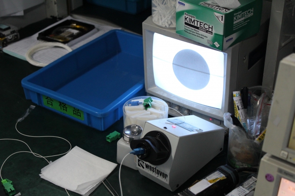

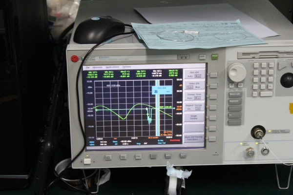

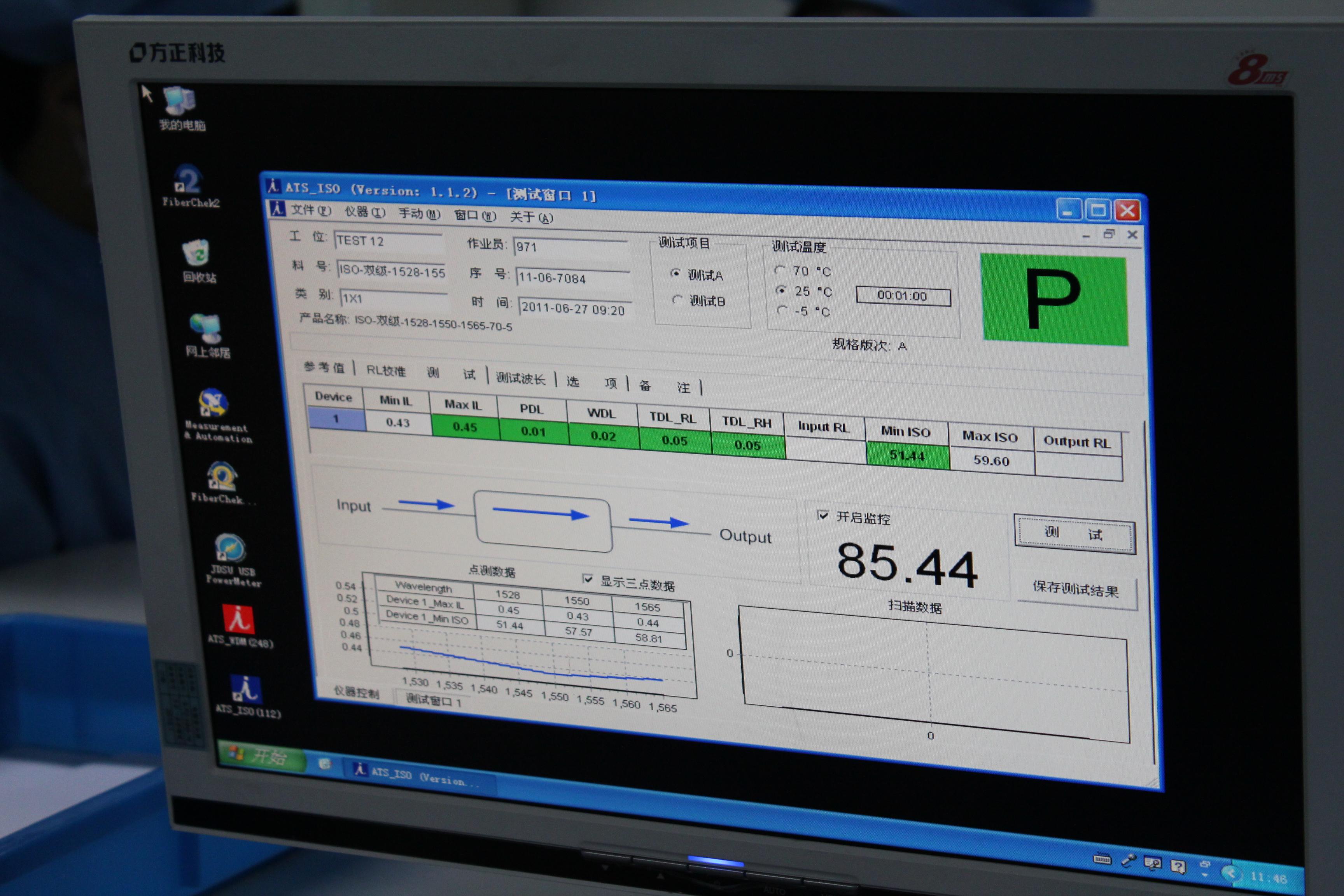

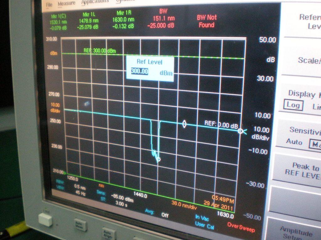

Необходимо добиться затухания не более 0.25дБ для отраженного сигнала. Кроме того, изоляция отраженного сигнала должна быть не менее 16дБ. Все измерительные приборы: анализатор спектра (OSA), измеритель мощности (Power meter), источник стабильного излучения (Light source) должны быть высокого качества.

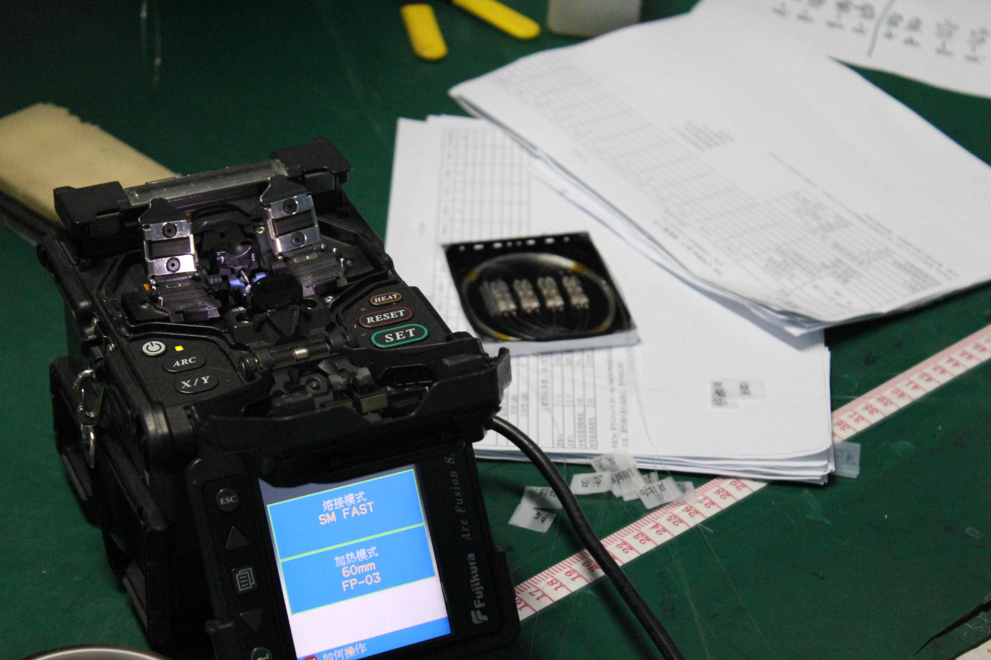

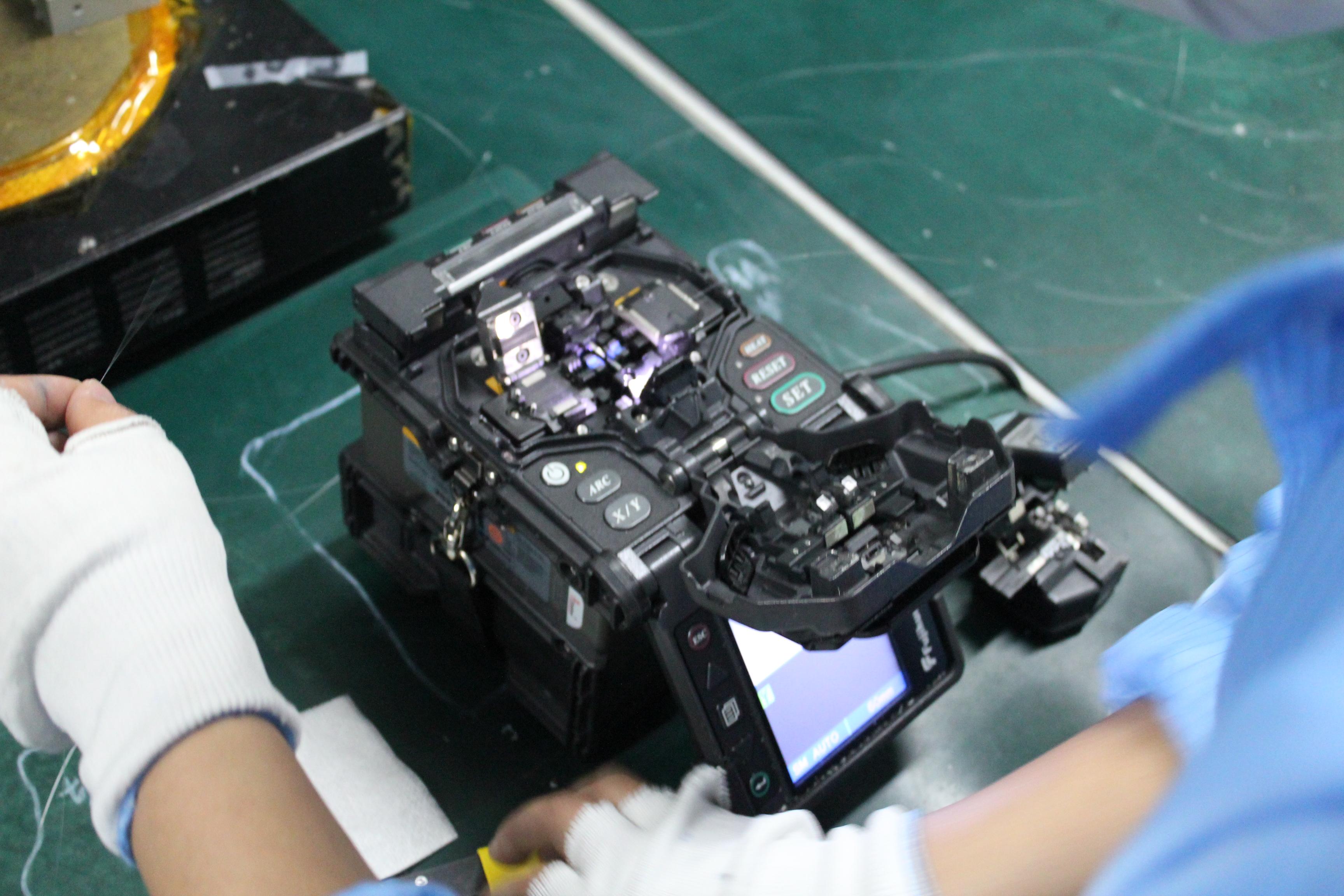

Подключение измерительного оборудования происходит с помощью сварки пигтейлов.

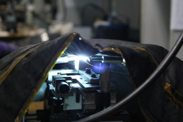

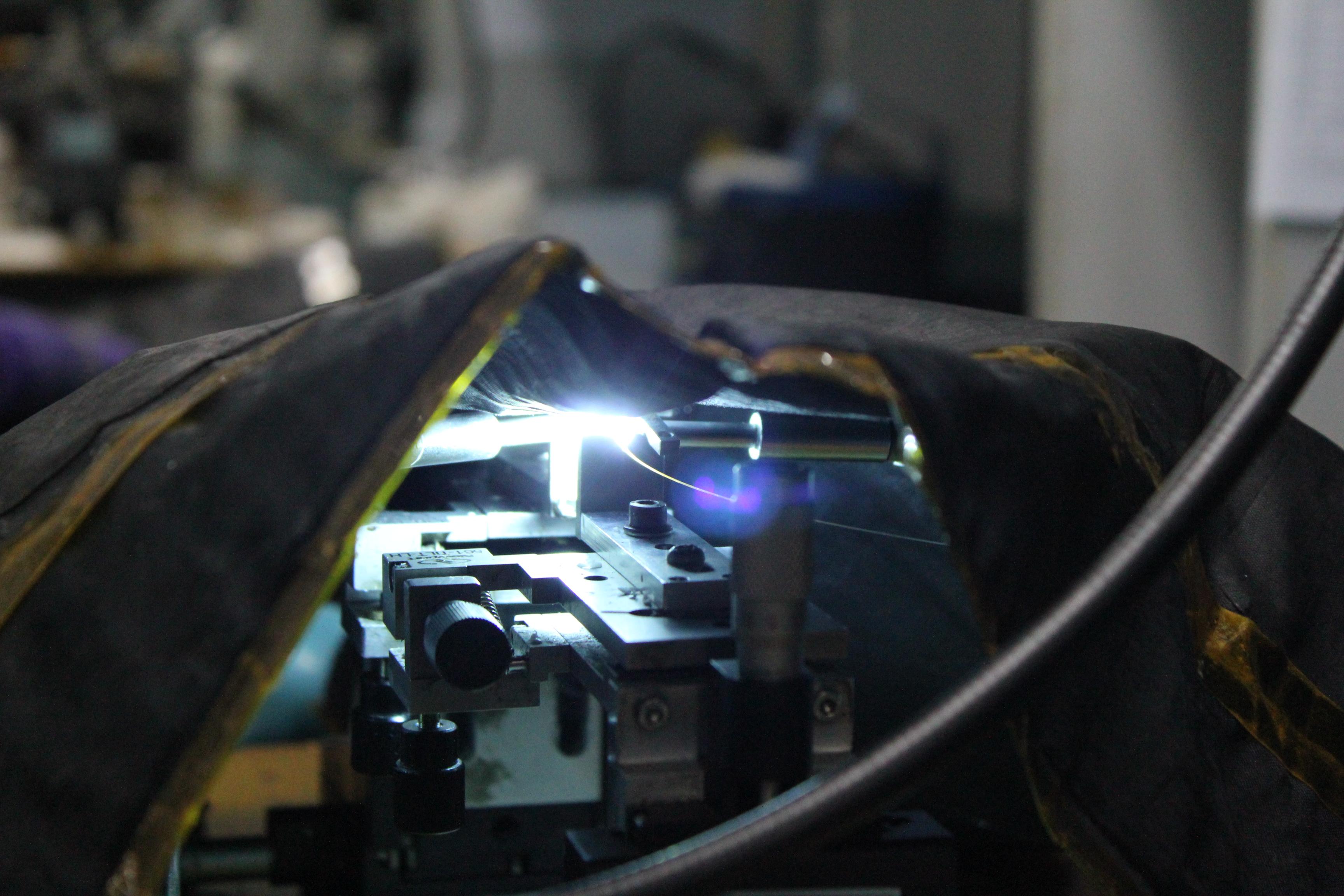

Приклеивание коллиматора с пигтейлом к сборке фильтра и GRIN-Lens происходит точно так же с помощью «UV-эпоксидки». Процесс облучения выглядит так:

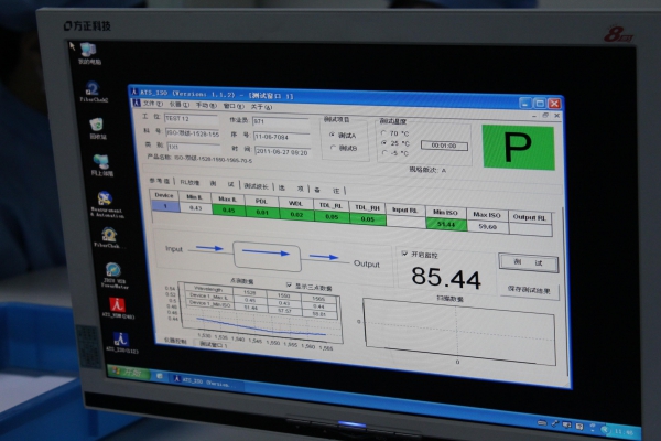

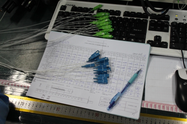

Все данные измерений получившегося устройства обязательно заносятся в таблицу:

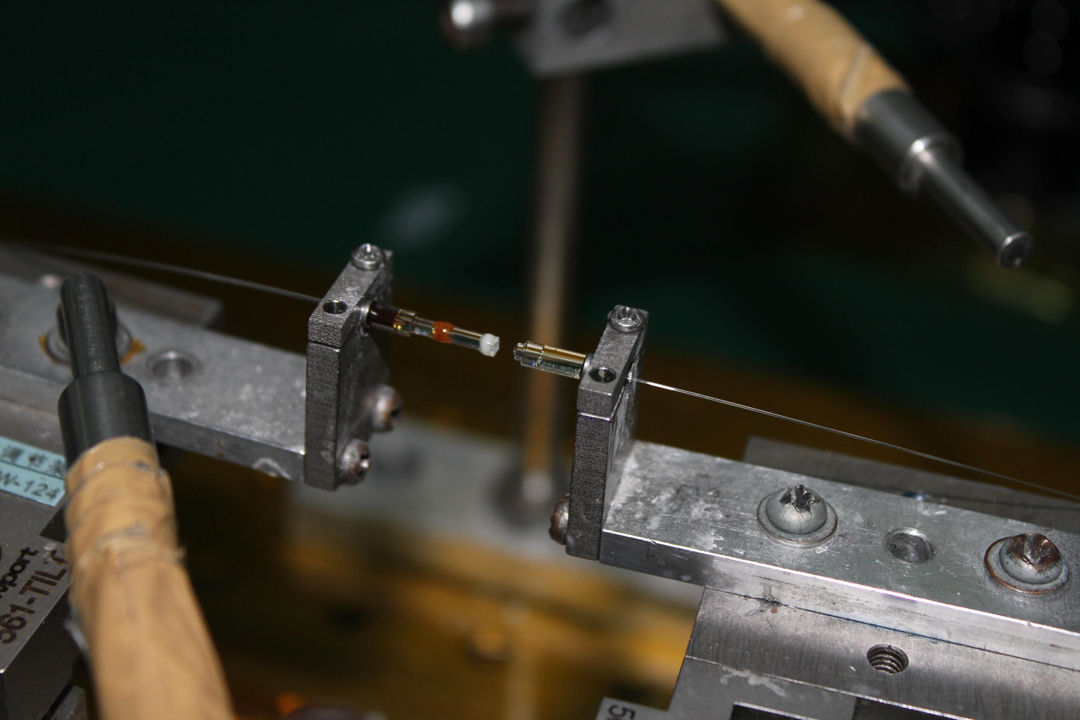

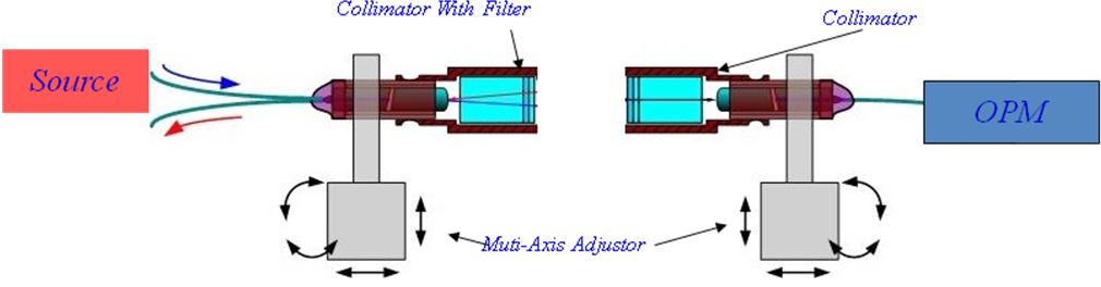

Параллельно этому процессу и по такому же принципу собирают 1-волоконный пигтейл с коллиматором с C-lens. В итоге получаются 2 половинки будущего CWDM-device.
На следующем этапе надо их установить в стеклянную трубку. Но не все так просто. Необходимо снова добиться наименьшего затухания. Теперь по pass-порту. Эта процедура занимает в среднем 10 минут. Если, конечно, производитель на самом деле добивается наименьшего затухания. Итого 1 человек в час делает 6 склеек. За рабочий день 10 часов – 60 устройств… Полагаю, что теперь понятно, откуда берется стоимость качественных CWDM фильтров… И как делаются более дешевые устройства, где показатели затухания зачастую создаются на генераторе случайных чисел (естественно, в правильном диапазоне).
Итак, схематично все выглядит так:
Сама установка:
Закрепляют обе половинки и начинают в буквальном смысле «дергать» за «крутилки». В итоге, примерно через 10 минут обе части сьюстированы относительно друг друга:
Затухание должно быть не более 0.4дБ. Проверяются все наиболее важные показатели.

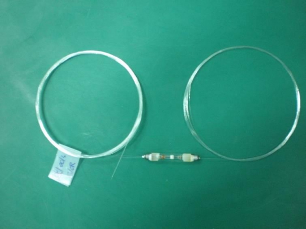

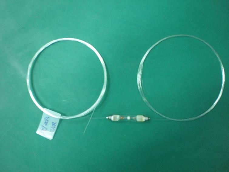

После этого на обе половинки надевают стеклянную колбу, промазывают той же самой UV-эпоксидкой, нагревают феном (чтобы клей немного расплавился) и снова немного юстируют перед обработкой ультрафиолетом:

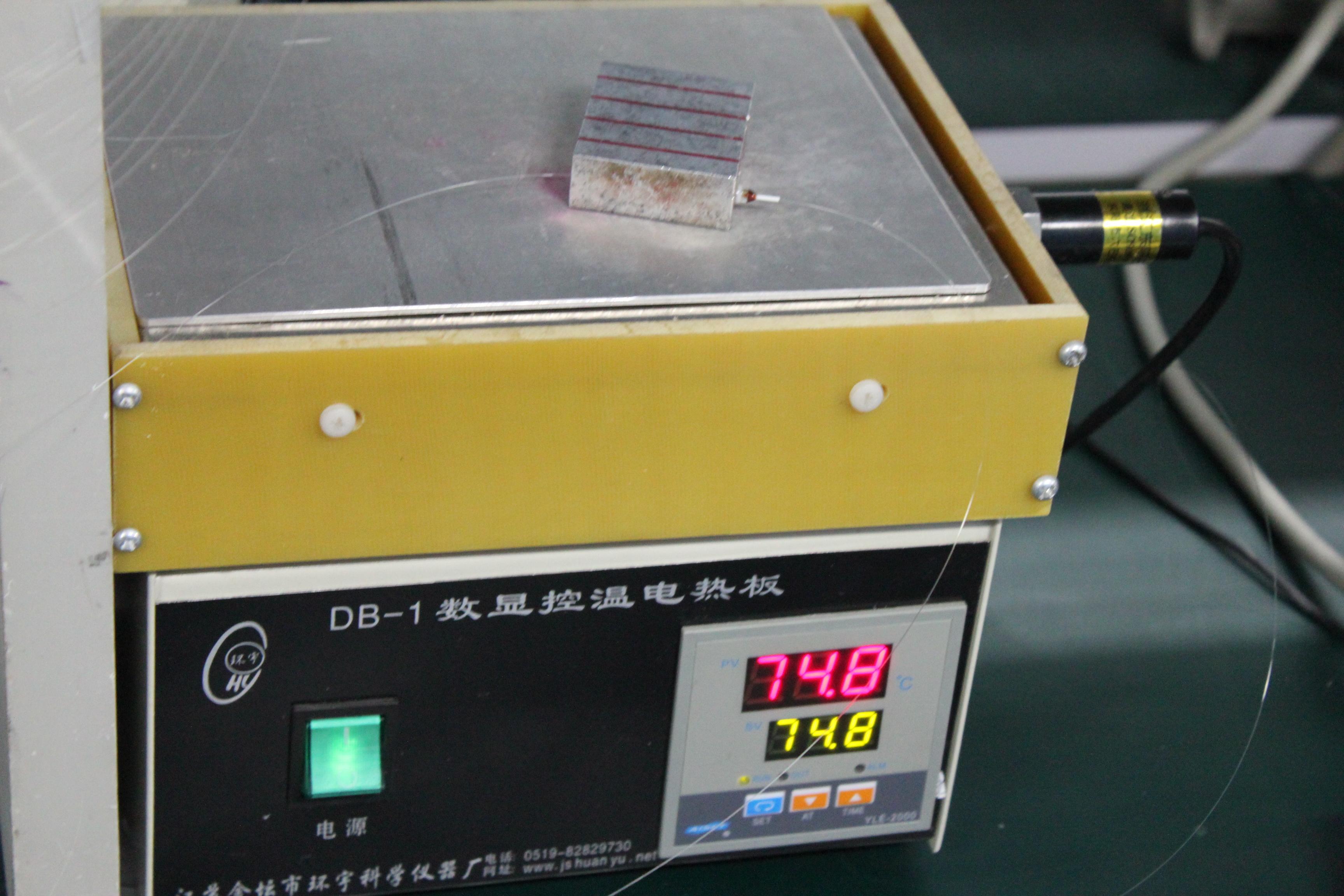

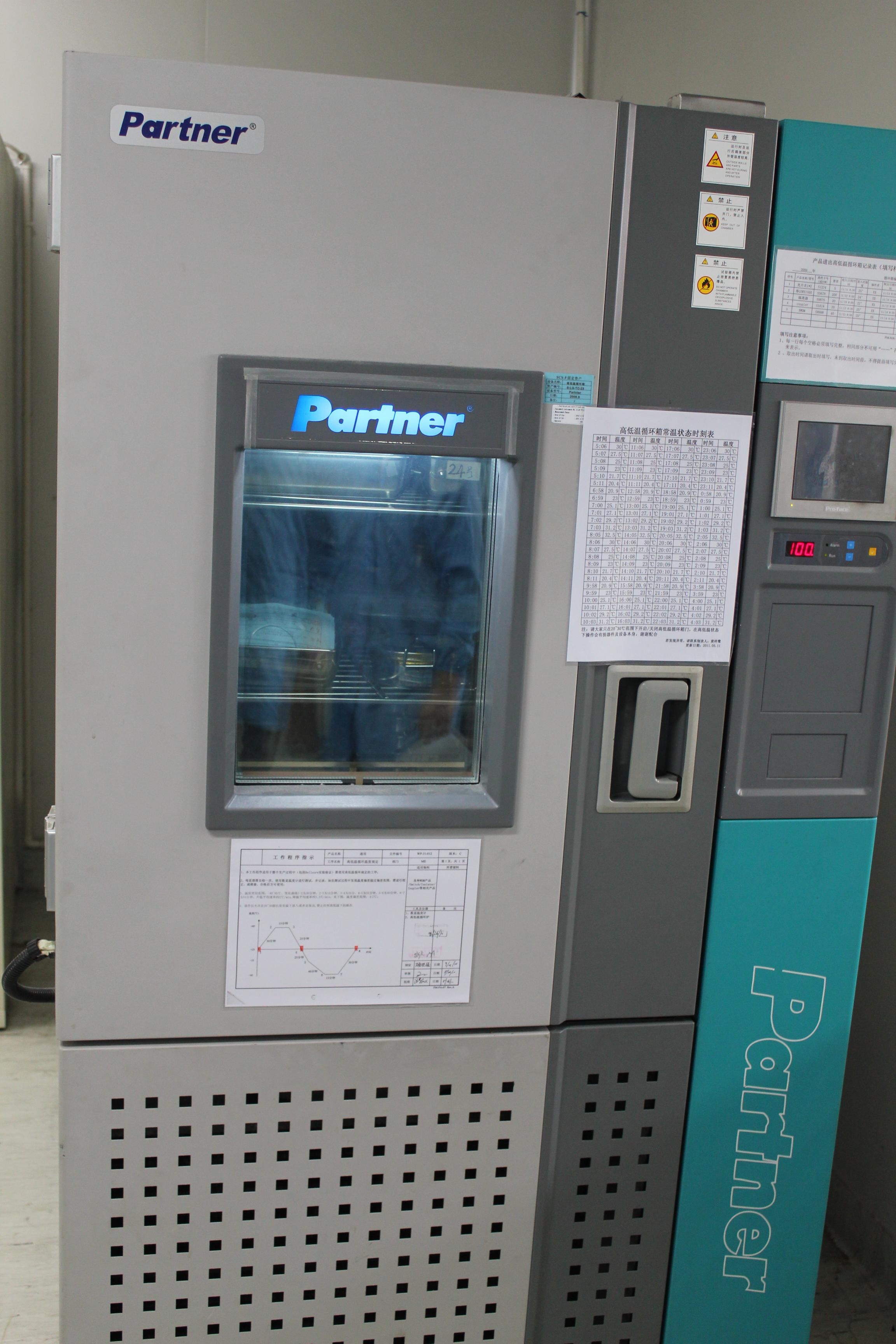

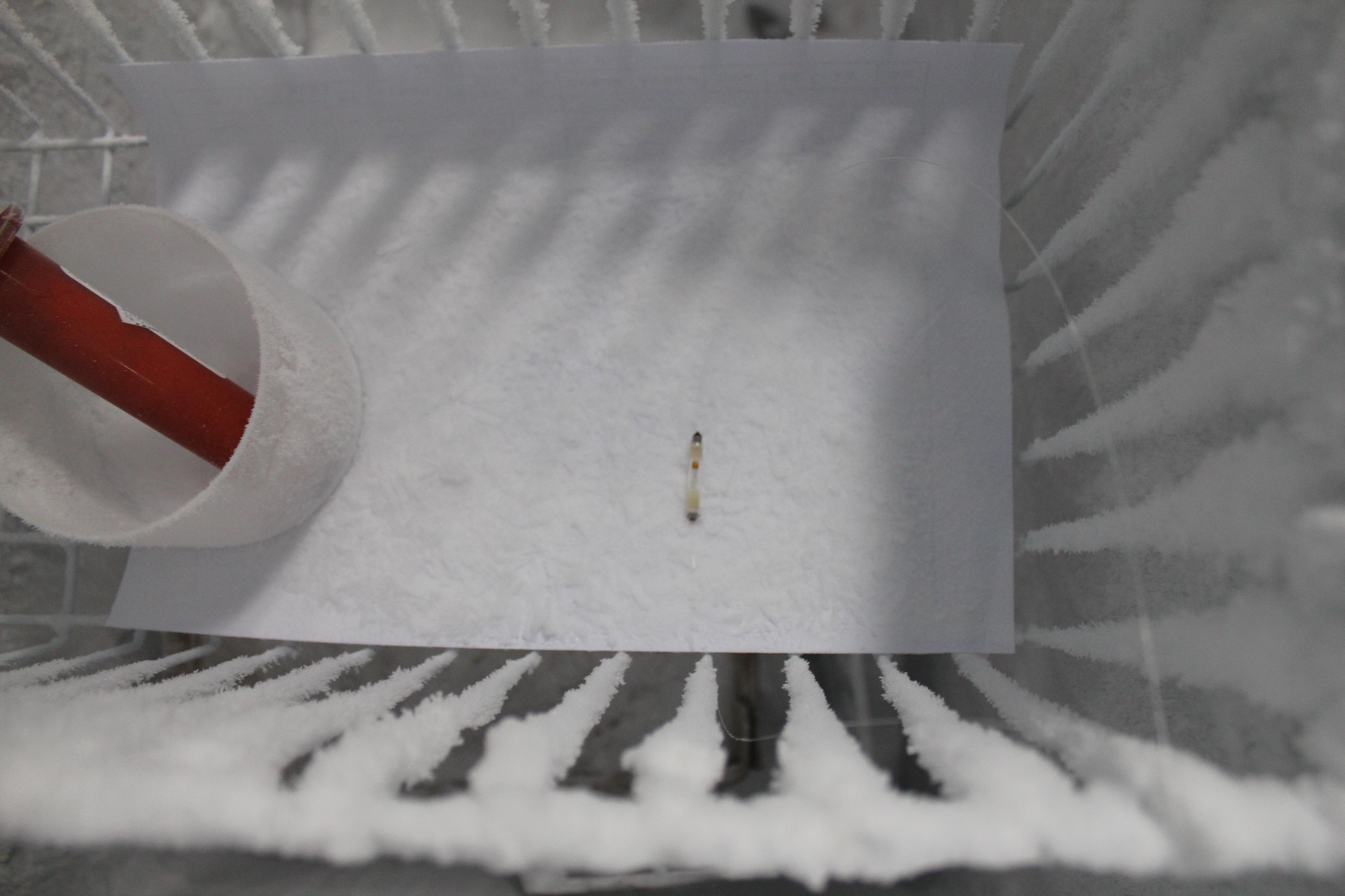

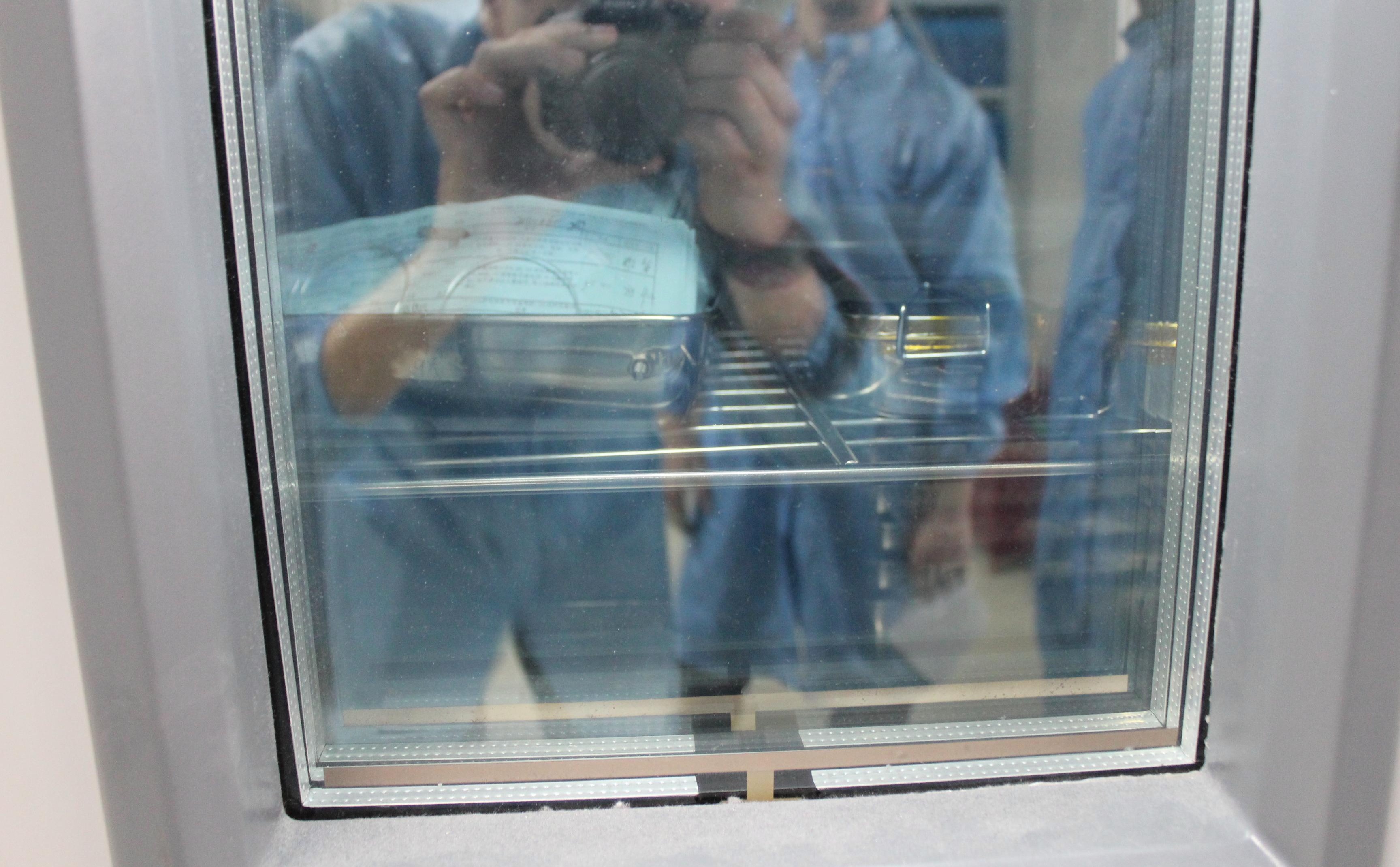

Устройство можно сказать готово. Но далее идет один из самых важных этапов, особенно в России – это тестирование, и в том числе, на температурную стабильность.
Каждое устройство помещают на печку при температуре 75 градусов. Сразу мониторят как при этом изменяется затухание.

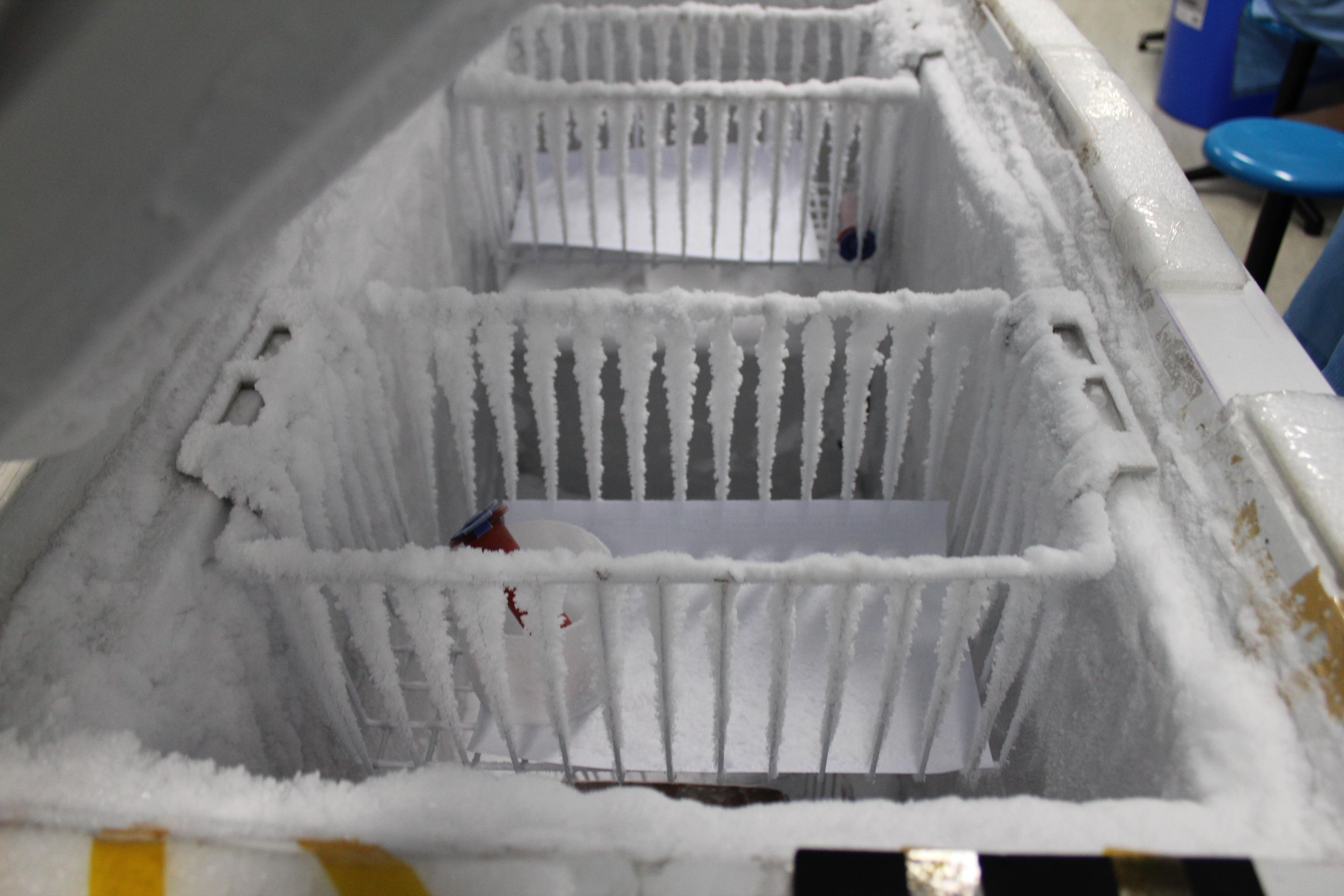

Затем в холодильник, почти такой же, как с мороженным.
Также есть специальная термокамера для aging теста:

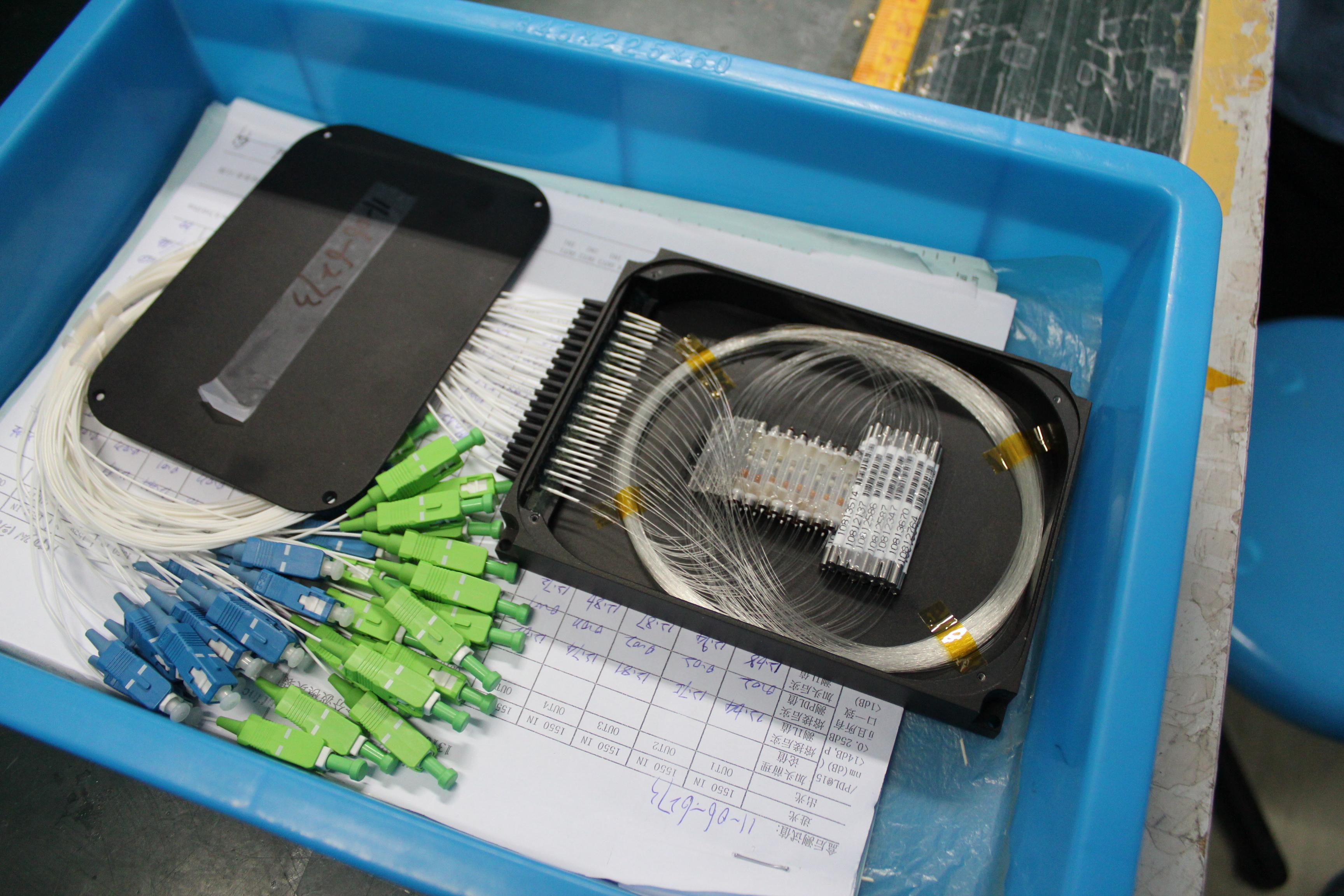

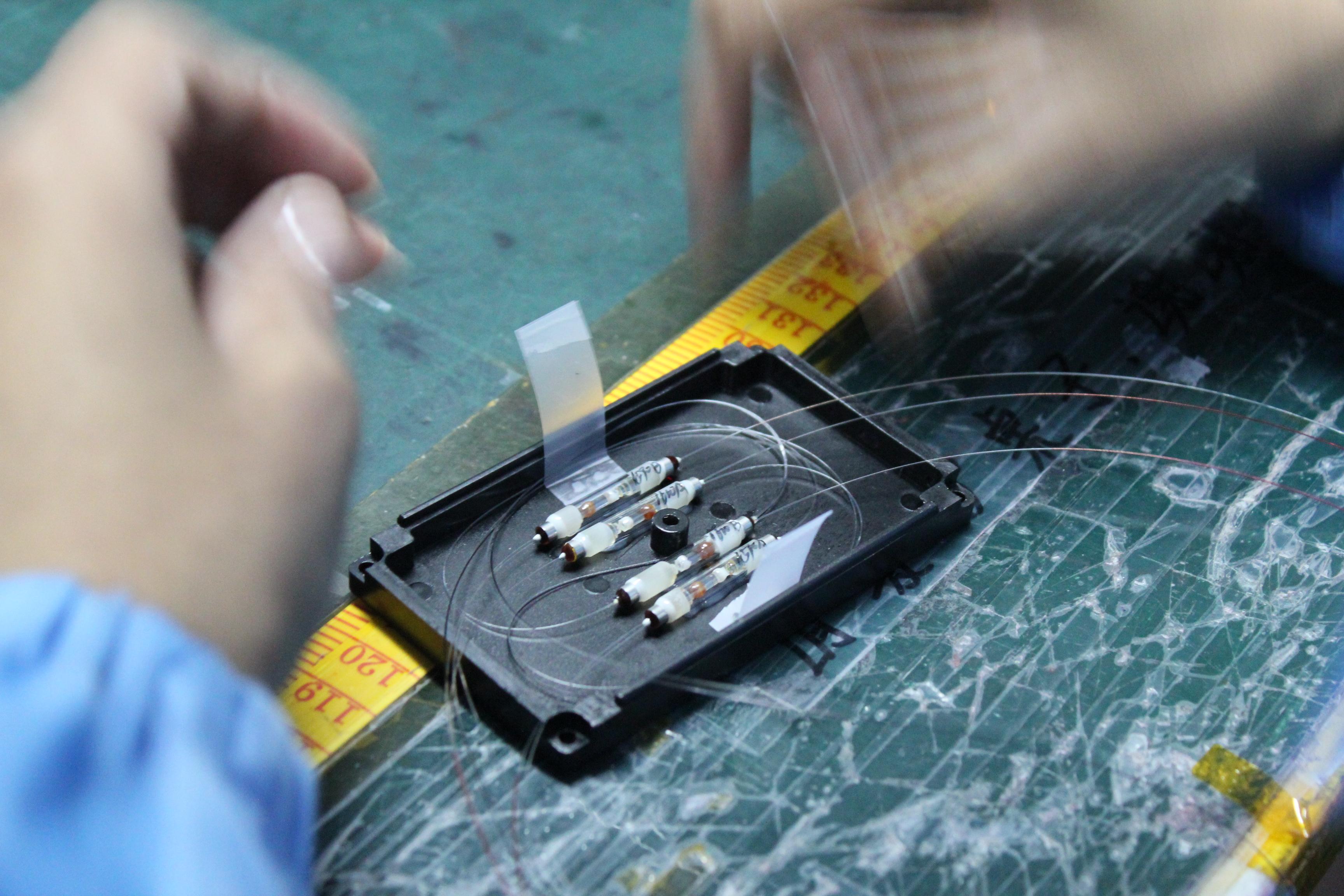

После всех тестов производится сборка модулей мультиплексоров/демультиплексоров и OADM.
Микрооптика или полный цикл производства CWDMМикрооптика или полный цикл производства CWDM
А далее снова тестирование.

И занесение результатов всех измерений:

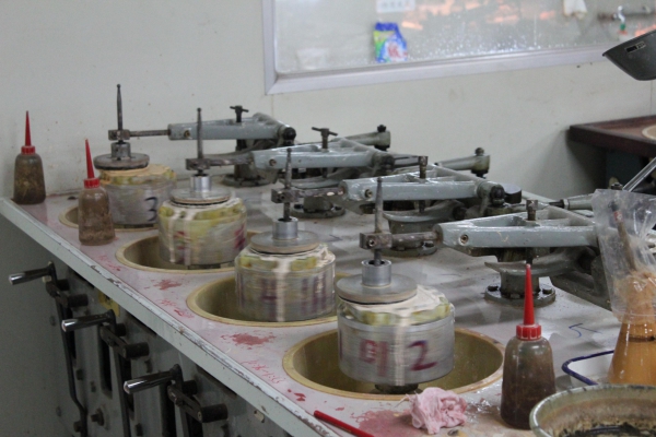

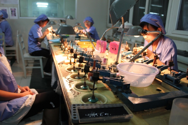

Кстати, немного в стороне остался момент полировки C/G линз, но тут ничего особенного вообще нет. Куча полировальных машин как для GRIN:
Так и для C-линз
Разница между ними в том, что GRIN полируются перпендикулярно оси кристалла, а С- округлой формы:
