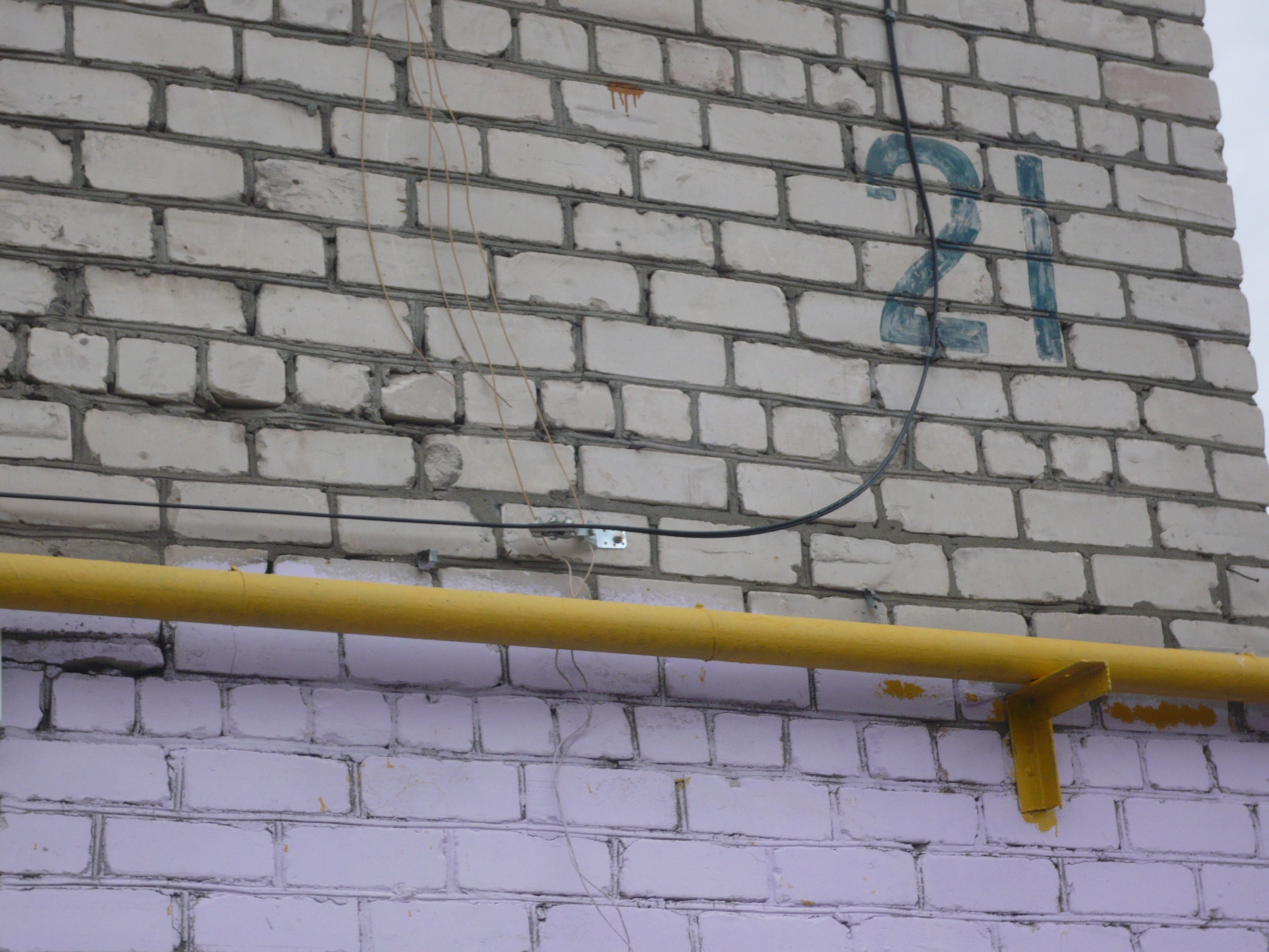

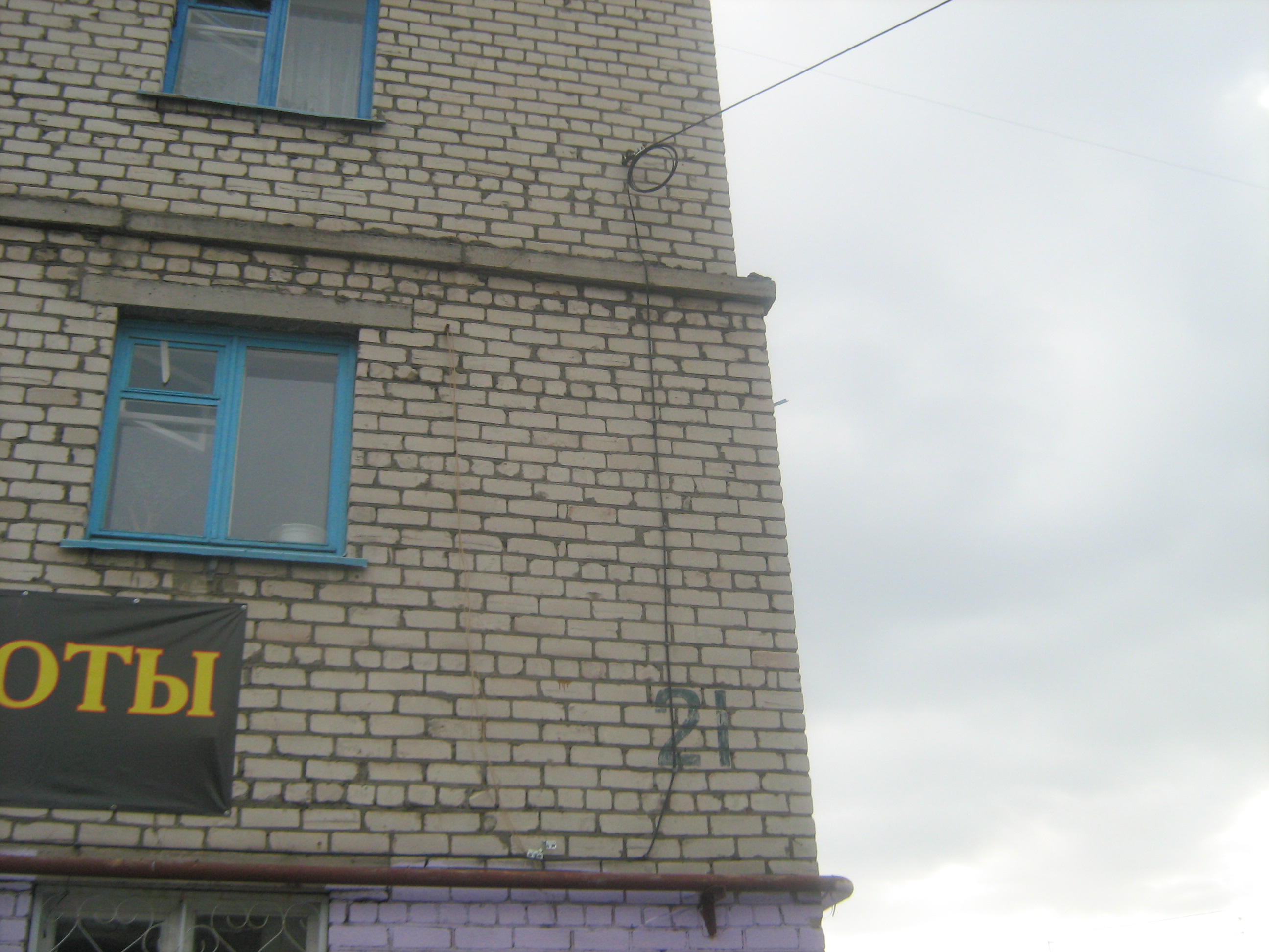

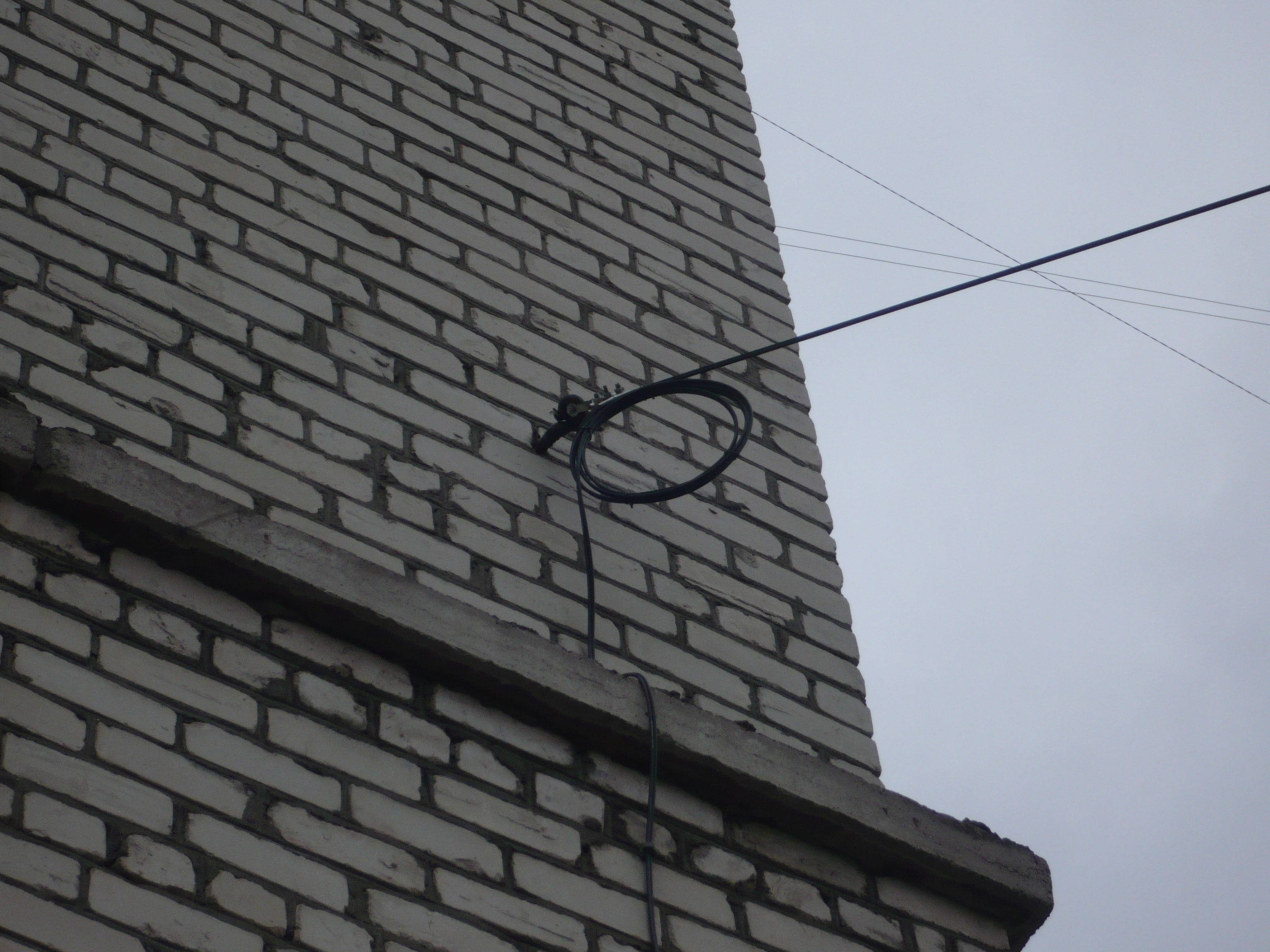

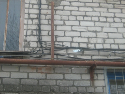

После детального изучения опыта работы местных домашних сетей и собственных наработок было принято решение прокладывать собственные внутридомовые коммуникации. При строительстве сети была выбрана схема «звезда», которая в отличие от «кольца» имеет неоспоримое преимущество - надёжность. Оптика заводится в каждый дом, точнее, отдельное волокно на каждый дом идёт от магистрального узла агрегации. Прокладку ВОЛС была решено вести по фасадам, поскольку стоимость ремонта крыши большая, и управляющие компании категорически выступали против размещения коммуникаций на крышах. В общем, смотрите сами:
Строительство ШПД в Свердловской области(обновлено)Строительство ШПД в Свердловской области(обновлено)Строительство ШПД в Свердловской области(обновлено)Строительство ШПД в Свердловской области(обновлено)
Прокладка ВОЛС осуществляется по фасадам зданий, между первым и вторым этажами. Между зданиями для создания габарита кабель поднимается до уровня между вторым и третьим этажами. Ввод в дом осуществляется на уровне межэтажного перекрытия между первым и вторым этажами.

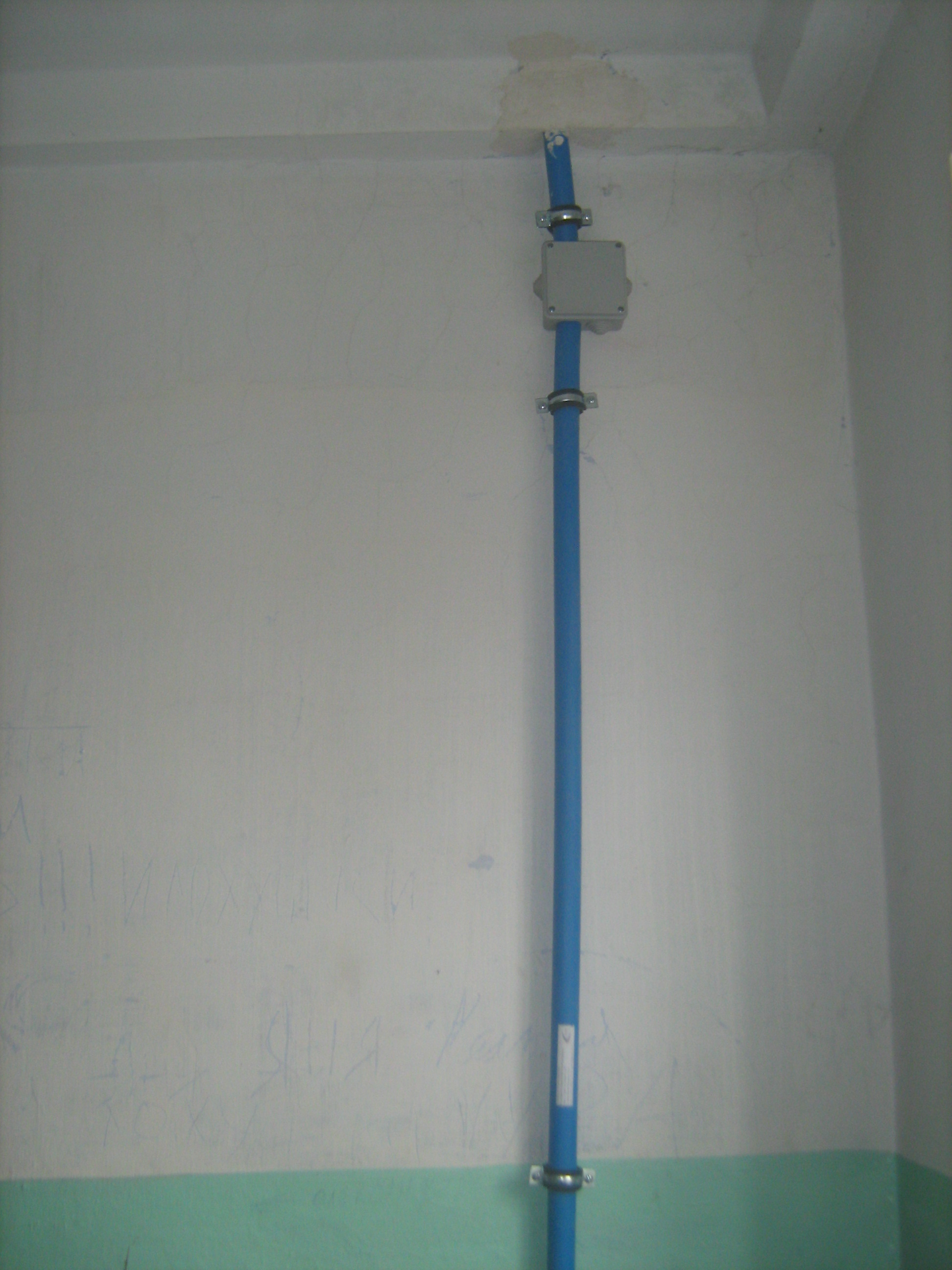

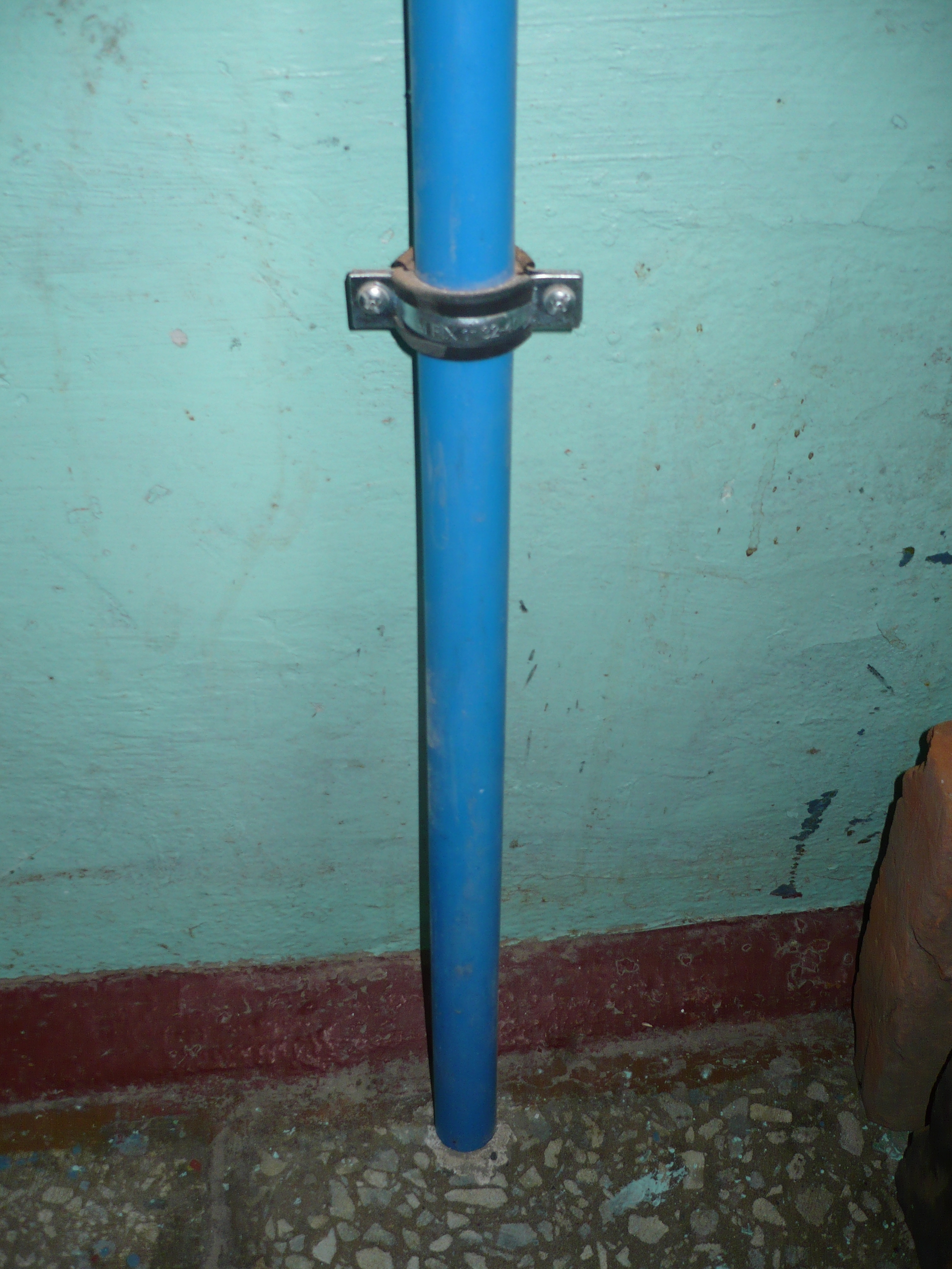

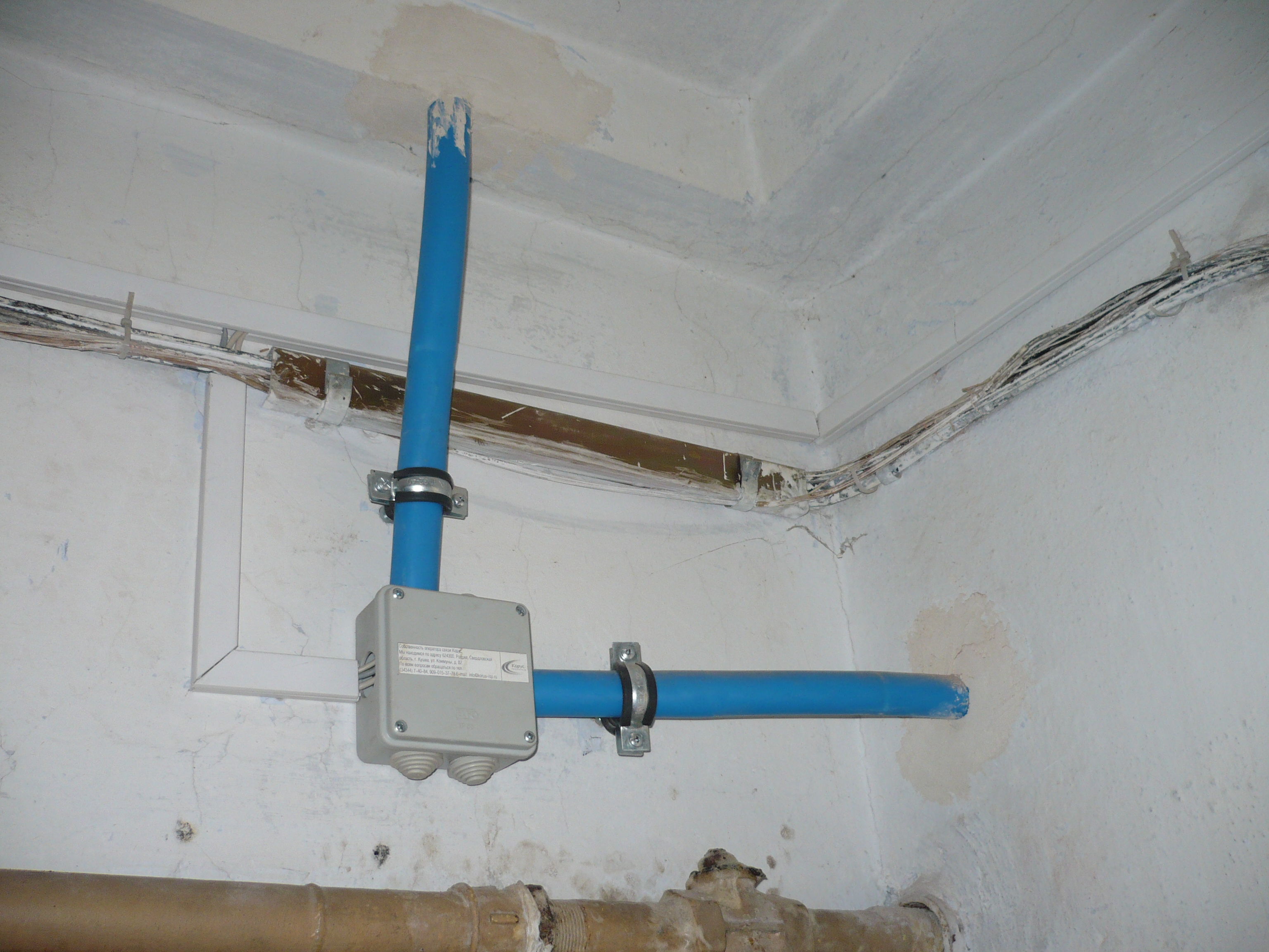

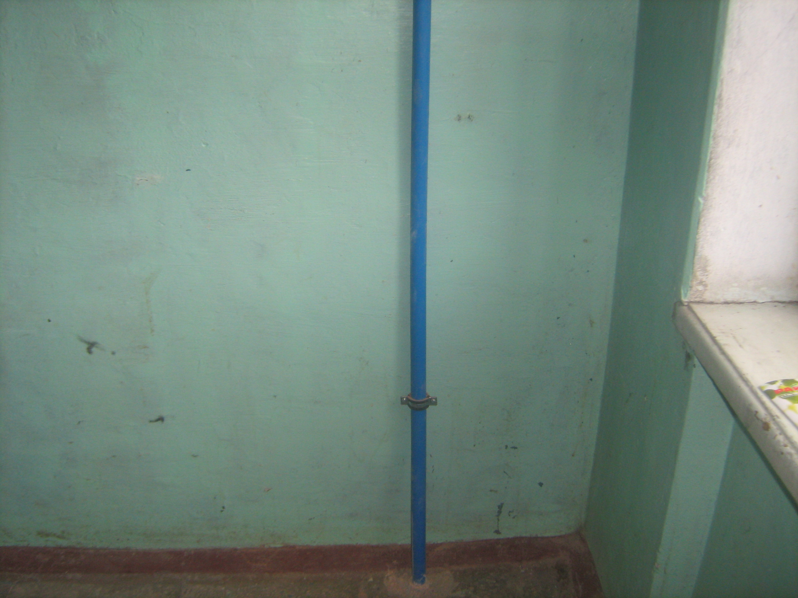

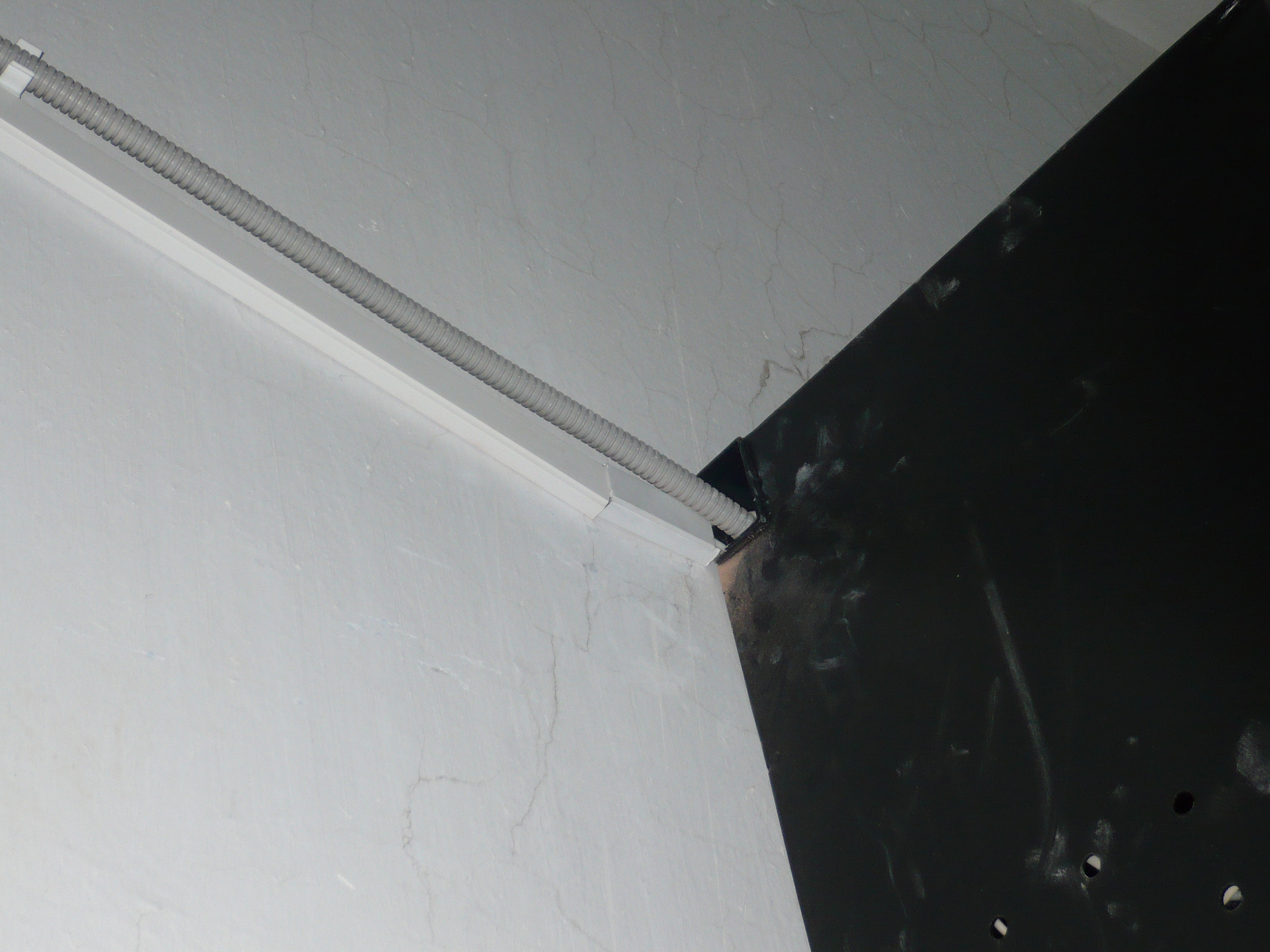

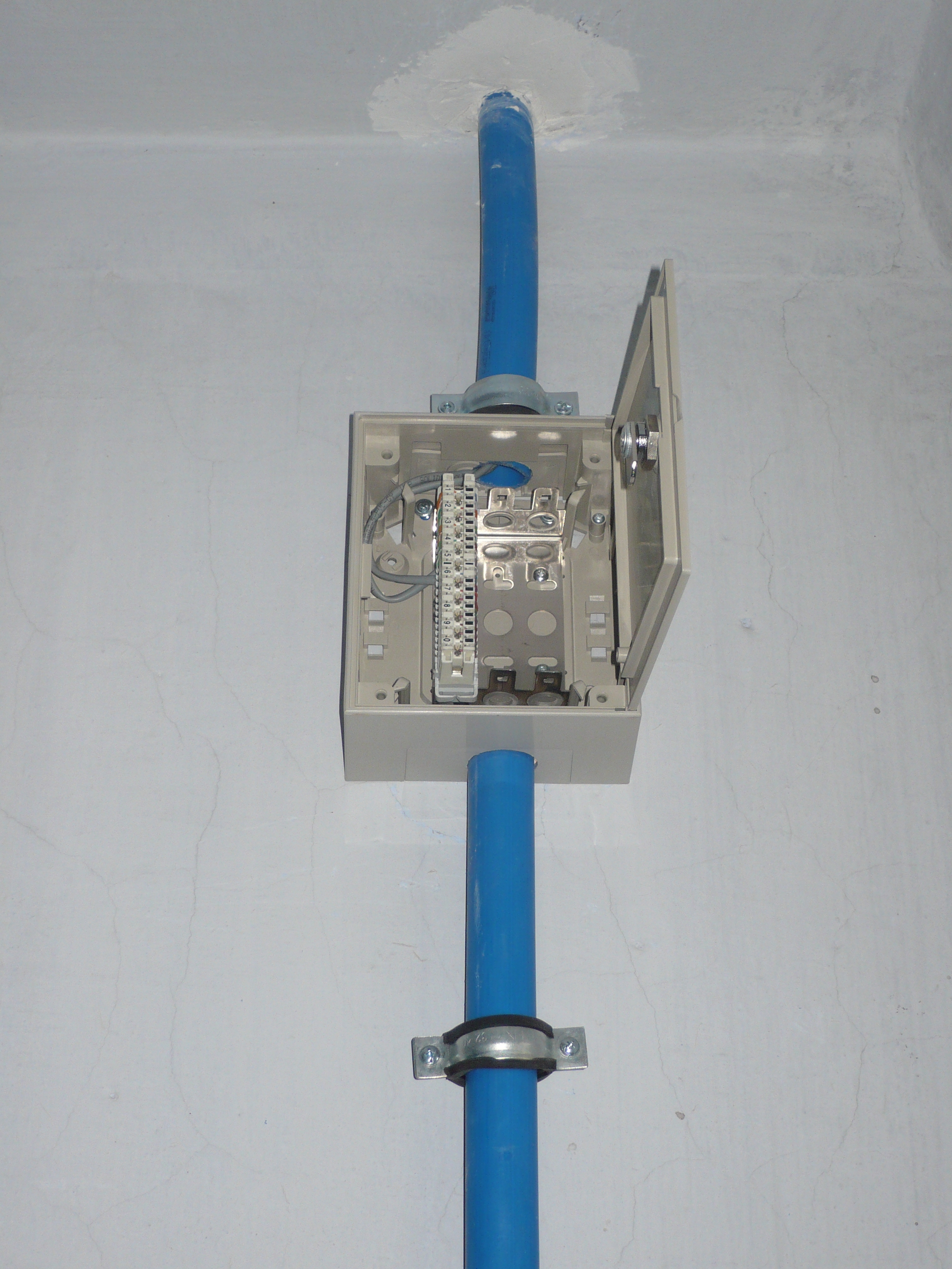

Для прокладки в подъездах нашим проектантом (ООО «Проект-Телеком») был предложен вариант прокладки собственных трубостоек. Строительство ведётся на межэтажных площадках, используя негорючую трубу диаметром 32 мм. После проведения монтажных работ все сколы и выбоины, образовавшиеся в процессе сверления перекрытий и монтажа, шпаклюются.

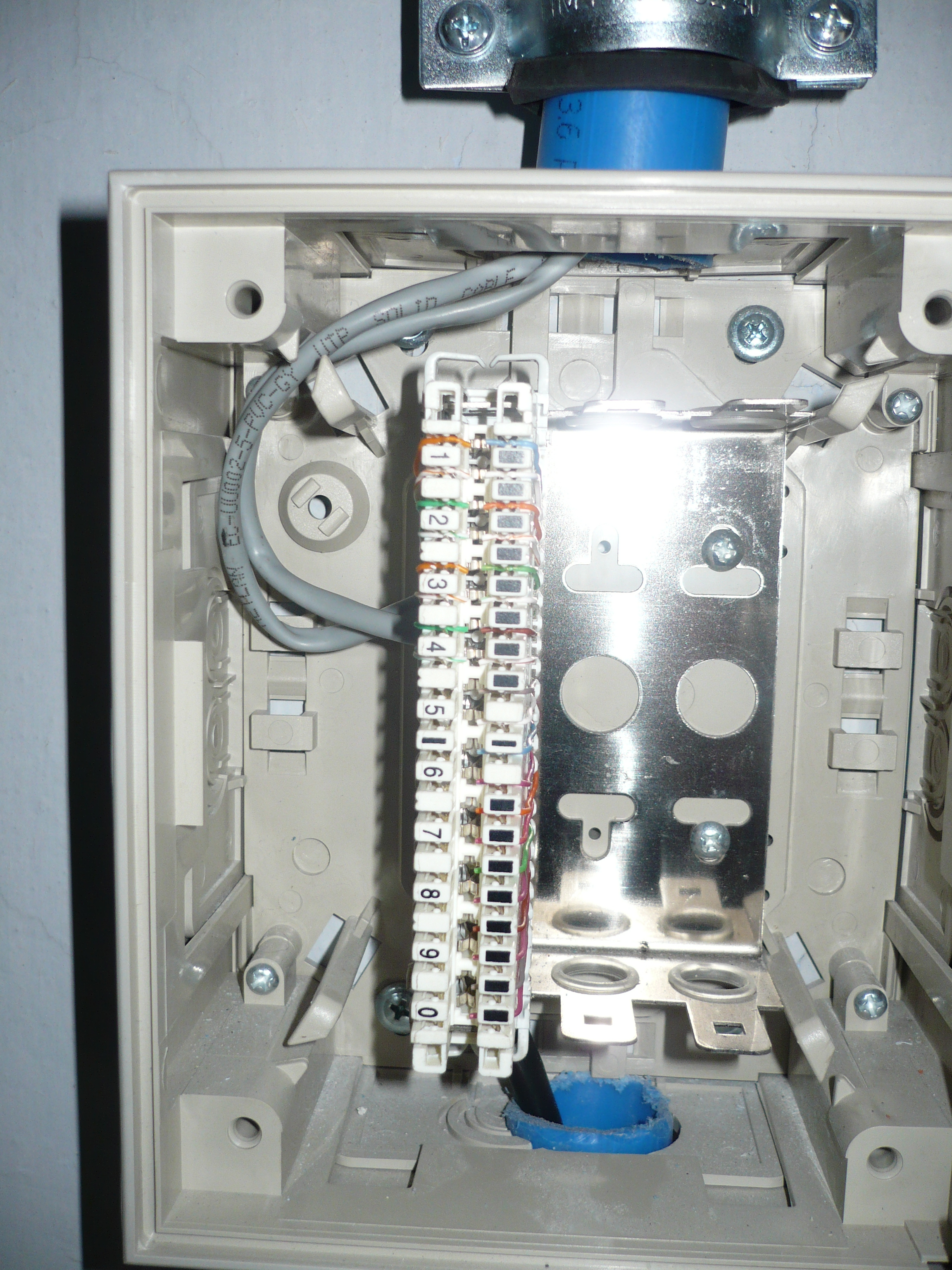

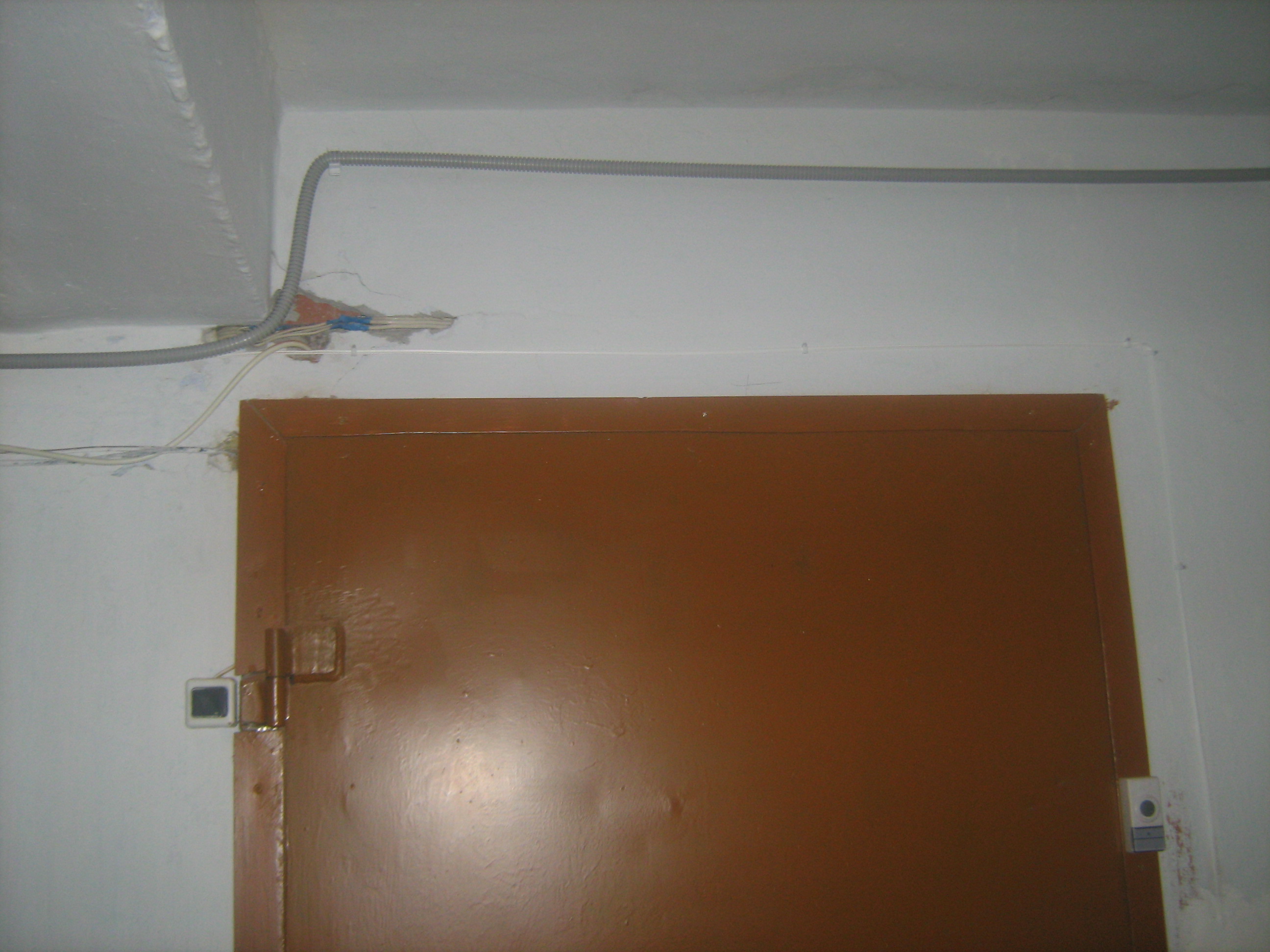

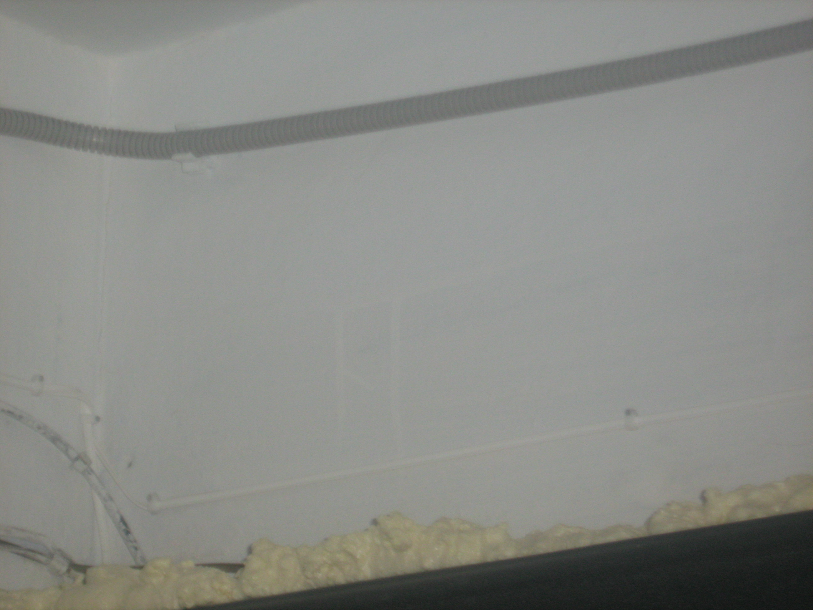

На каждом этаже предусмотрена коробочка для кроссировки медного кабеля UTP и прокладки по кабель-каналам до клиентов.

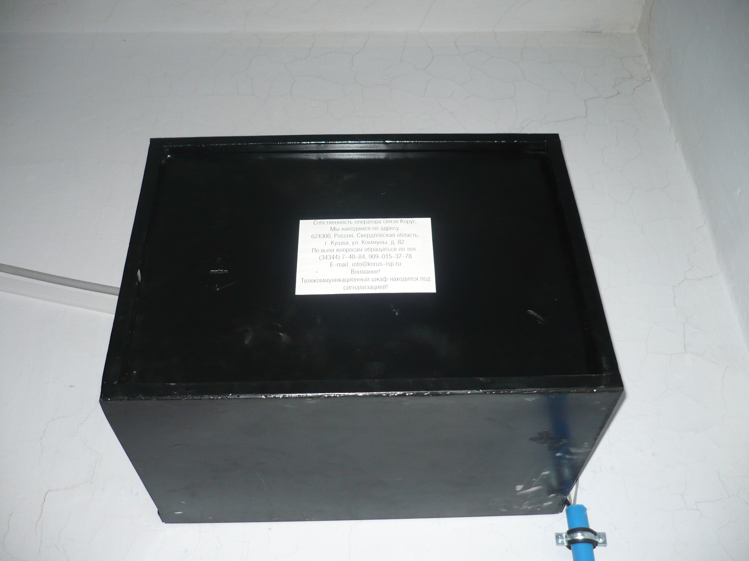

На пятом этаже на высоте 2-х метров подвешивается антивандальный шкаф производства компании Лансет, выбранный нами из-за небольшой стоимости и высокого качества изделия. Шкаф имеет высоту в 9 U.

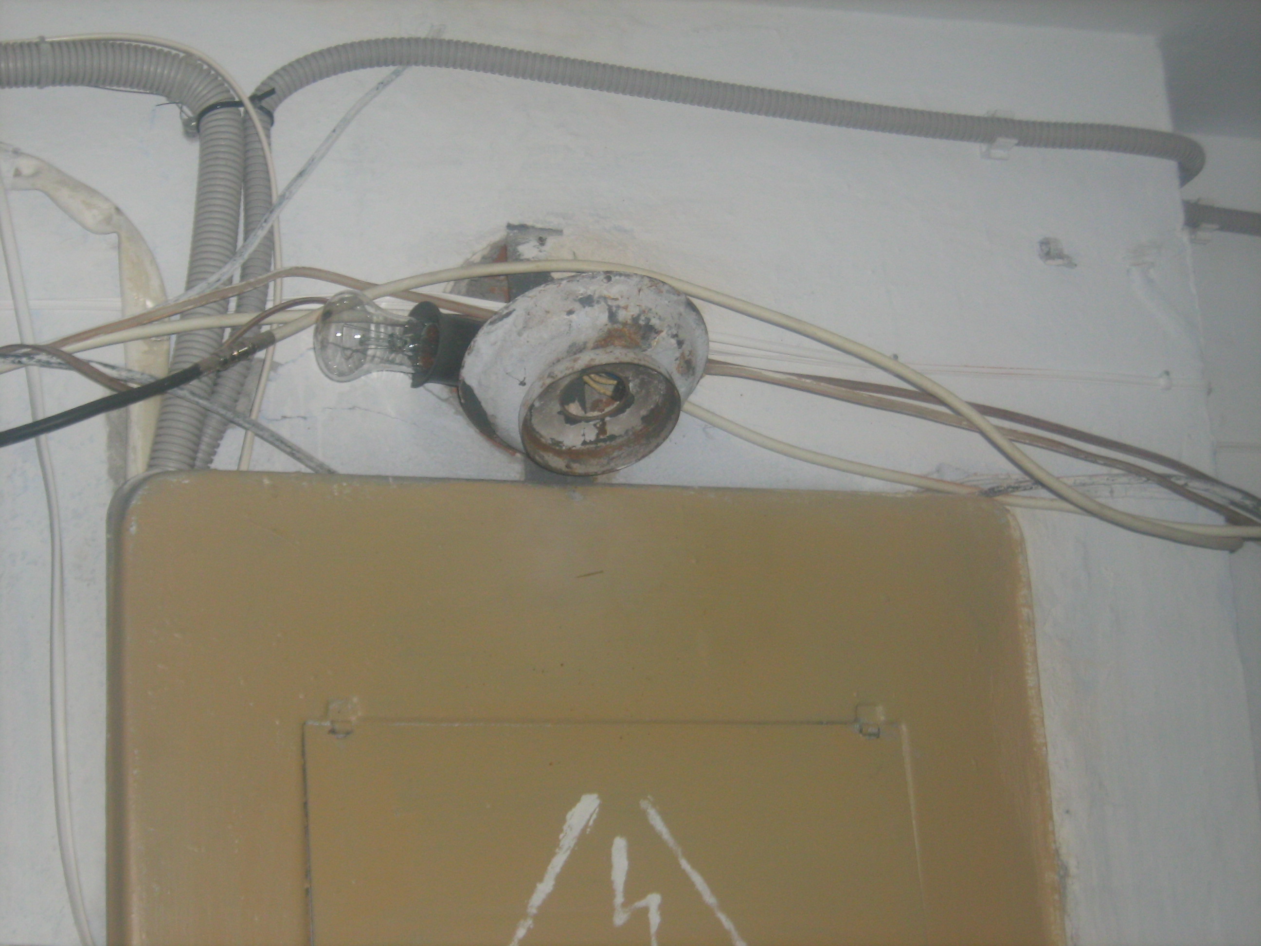

Электропитание осуществляется от этажного ЩР. Электрический кабель прокладывается в гофротрубе. Представители управляющей компании осуществляют подключение электрического кабеля через автоматический выключатель к домовой сети электроснабжения.

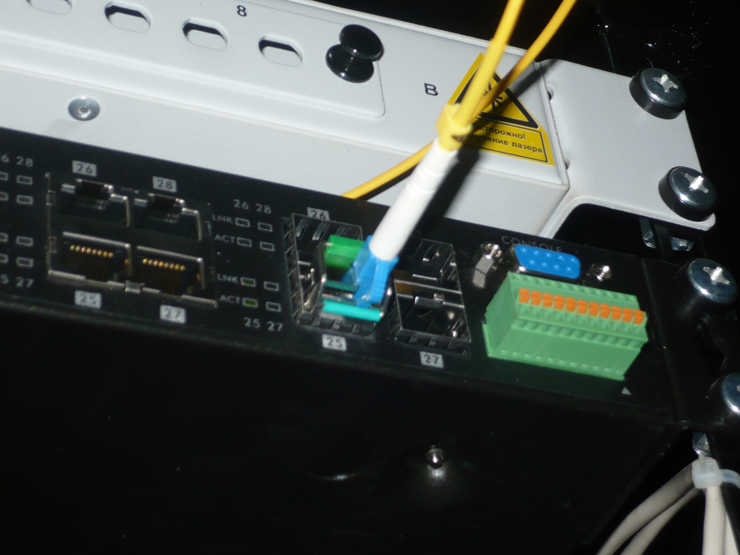

В шкафу устанавливается оптический кросс КРС-8 и коммутатор доступа Zyxel MES-3528 (о нём напишу отдельно). В процессе выбора активного оборудования для строительства сетей было проработано множество производителей. На этот коммутатор натолкнулись случайно. Он разработан специально для работы в агрессивной среде (подъезды и т. п.). Имеет пассивную безвентиляторную систему охлаждения и снабжён 4 гигабитными sfp-комбо портами. Далее в шкафу устанавливается рама под кросс-плинты KRONE, необходимые для расшивания 10 парного экранированного кабеля. 10 парный кабель используется нами для кроссировки оставшихся подъездов дома. Также устанавливается UPS марки Ippon, которого хватает на 3 часа автономной работы. Он имеет опцию холодного старта, поэтому после включения электроэнергии оборудования домового узла доступа запускается автоматически.
В остальных подъездах на 3 этаже устанавливается кроссировочная коробочка KroneBox I под 3 плинта типа KRONE, в которую заводится 10 парный кабель, и уже от этого кросса осуществляются подключения абонентов в подъезде с помощью кабеля UTP.

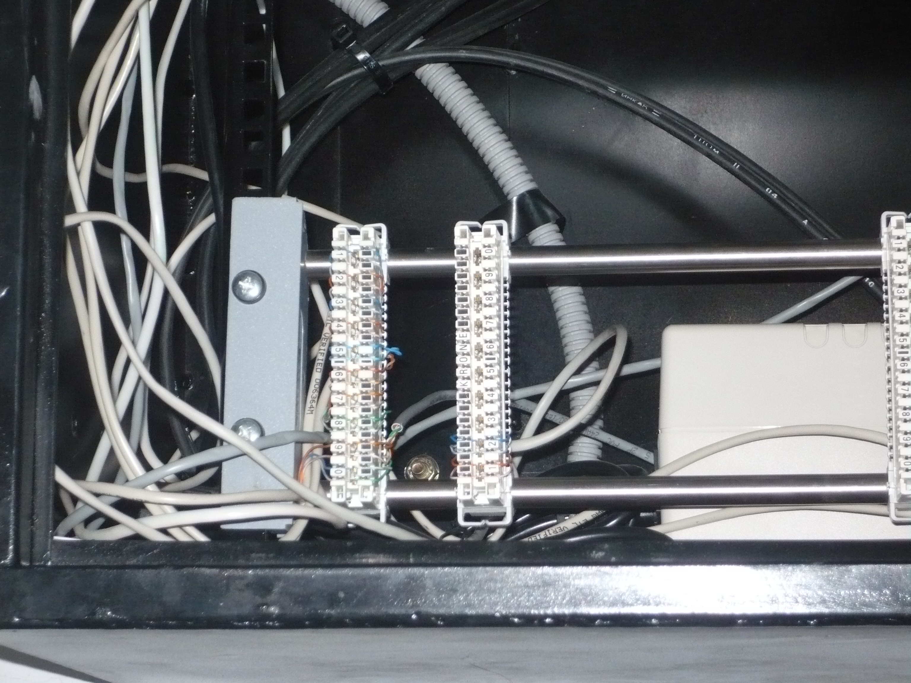

Плинты Krone третьей категории?
dansoftware
dansoftware
Первый опыт прокладки кабеля UTP я когда-то получил при строительстве СКС в офисных помещениях. Причем все было по взрослому: проект, короба Pandiut/Legrand, анализатор категории 5e. Потом направленность моей деятельности сменилась на ШПД и я поначалу также с большим призрением смотрел на подобного рода домовую разводку, считая что нормально работать это не будет. Особенно меня веселил двухпарный кабель UTP с пометкой "Cat. 5e"(даже еще не алюминиевый, а медный) :-) Тем не менее, время шло, а оно работает и весьма приемлемо.
У провайдеров несколько другие условия, если они будут все строить по догмам СКС, то обходиться подобная разводка внутри дома будет слишком дорого. И уверяю вас, если проверить ее анализатором, то телефонные плинты KRONE Cat. 3 (а вполне возможно, что это даже не они, а китайская подделка) будут не самым страшным.

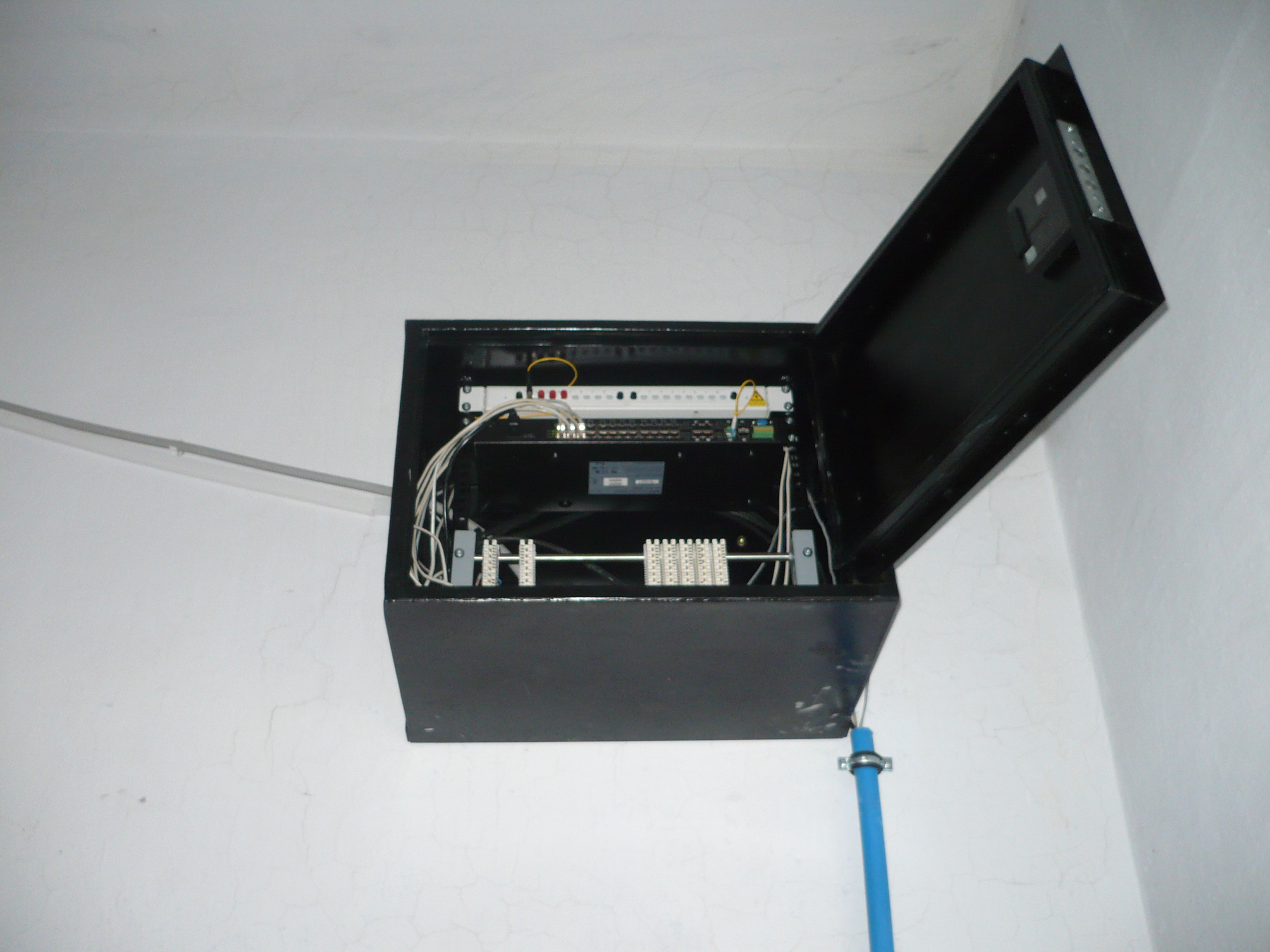

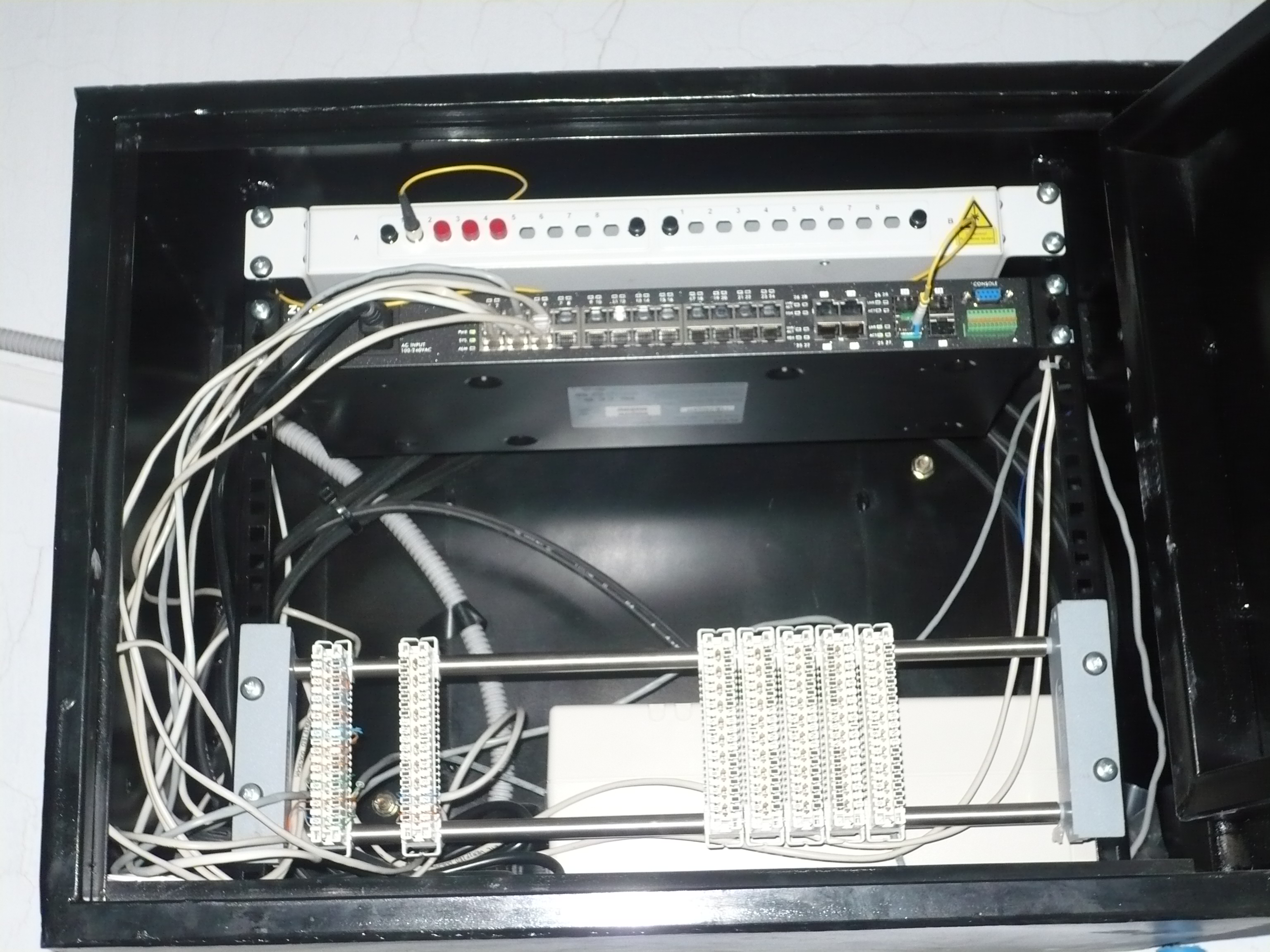

Снаружи подчищено для репортажа? Очень редкая картинка.
А вот внутри реалии - сопли будут только нарастать. Такое ощущение, что общестрой делали подрядчики, а коммутацию - ваша эксплуатация.
Почему-то нет органайзера и рама для плинтов, да и сами плинты - дорогое удовольствие. Причем, плинты не промаркированы, какой порт куда - хз, учитывая еще и большой не уложенный запас...
Не думали о кроссе 110го типа или кабель напрямую в коммутатор?

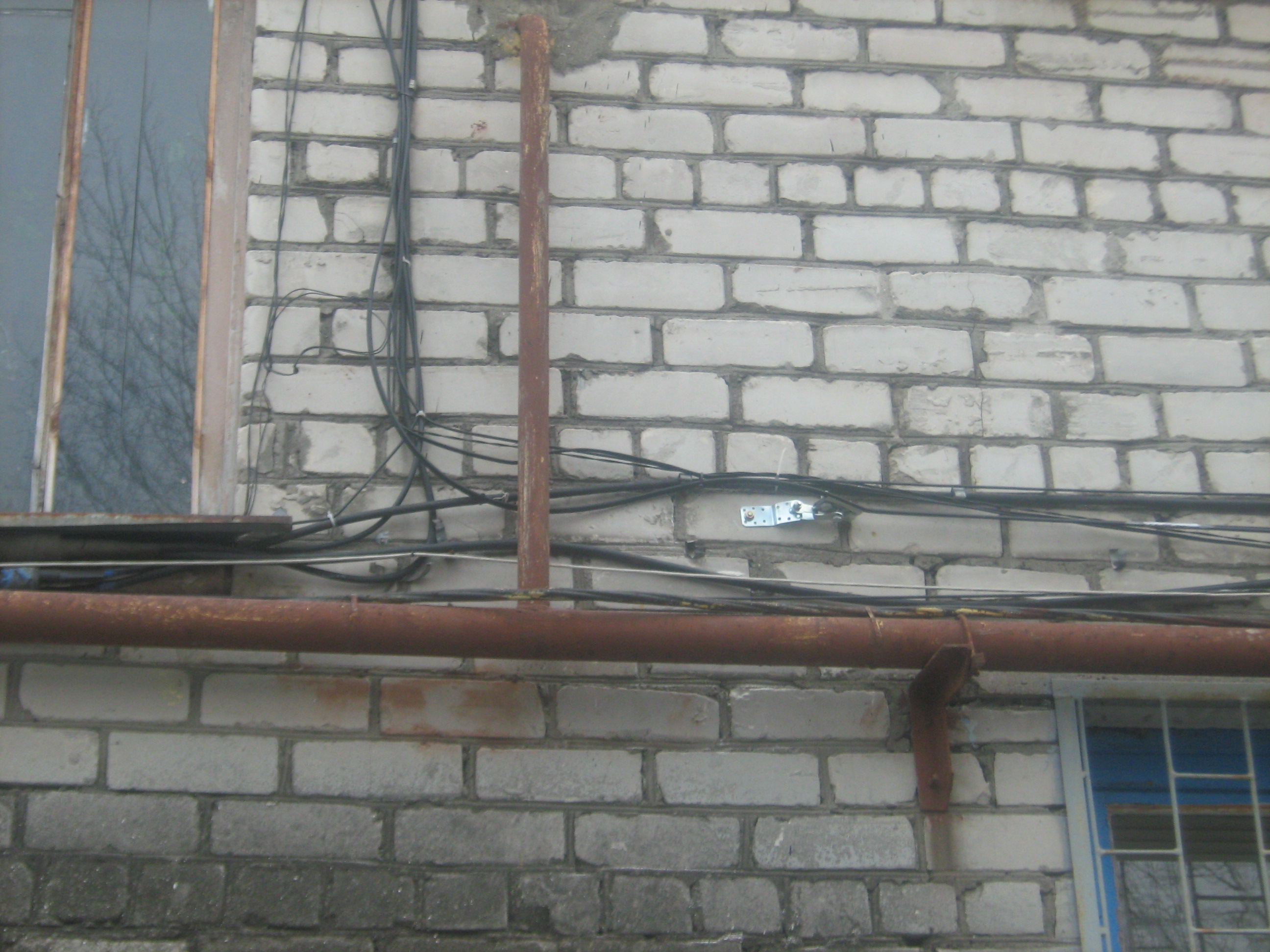

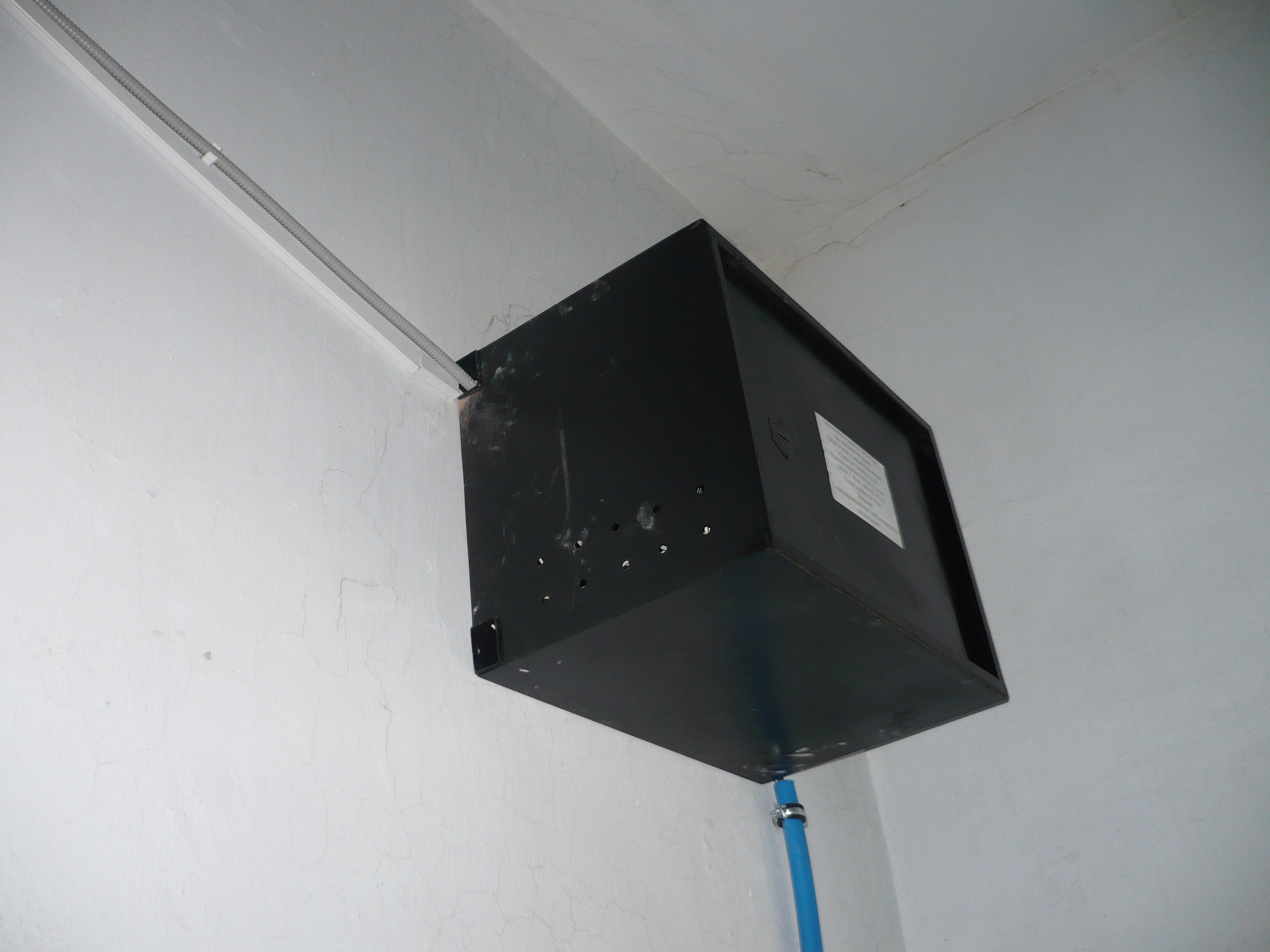

Очередной ужастик. Пластиковые трубы которые умирают в течении двух-трёх, реже шести, месяцев. Ящики-гиганты портяющие не только вид, но и настроение жильцов, всевозможные линии изгибов гофротрубочек которые легко отламываются, отдираются, сгорают и уничтожаются. Не скажу что представленная модель кросировки кажется мне привлекательной.
Внешнии линии да, чистенько, опрятненько. С таким порядком вещей уже все смирились, не сопли и ладно, но максимум 4 бала из 5 в категории "Обычный строй-отряд".
Ждём ещё лет пять и начинаем говорить о безопасности российского интернет-трафика:) Вот приходит дядя с атвёрткой, подходит к кросовику на этаже... и вуаля... чего наделал - никто не знает, а абонент потом доказывает что он не осёл.

Так по фото видно же - доступ включается в агрегатор прямым волокном. Один порт агрегатора - один узел доступа. Считается (в узких кругах) что такая схема включения самая надежная, ибо отсутствуют промежуточные узлы, которые могут уронить линк. В тоже время, в случае обрыва кабеля, количество упавших узлов доступа равно количеству задействованных волокон в этом кабеле (это при условии, если в этом кабеле не идут линки других агрегаторов). При кольцевых же структурах отчего то падение узлов доступа при обрыве кабеля не наблюдается. Но видимо в данном случае имелись в виду другие критерии надежности.
