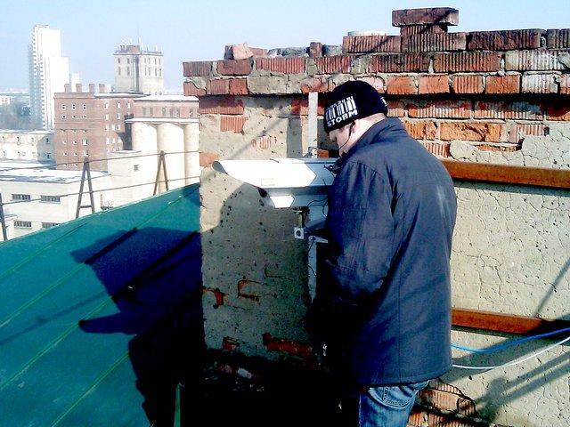

Места установки выбирались заранее и мы, конечно, не подумали о том, что наводить атмосферное оборудование, не имея возможности прицелиться, как в старину прицеливали пушки, весьма проблематично. С одной стороны полукомплект БОКС был прикреплён к металлоконструкции из трубы квадратного сечения, сооружённой для укрепления кирпичной кладки, из которой сделана вентиляционная шахта.
Атмосферный гигабит: опыт применения

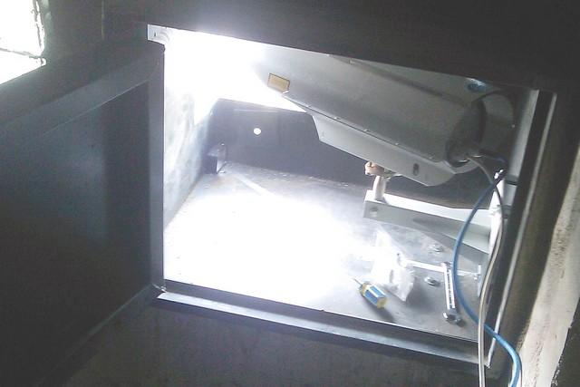

Со второй стороны место установки представляет собой металлический антивандальный ящик, вмурованный в квадратное отверстие, вырубленное в стене чердачного помещения. Наружная стенка у ящика отсутствует.
Надо сказать, что наш способ установки стал полной и... неприятной неожиданностью для настройщиков «Оптических ТелеСистем». Луч с противоположной стороны они ловили в нашей бойнице практически целый рабочий день, уж очень сложные условия наведения оказались. Когда навелись, сами не верили своему счастью...

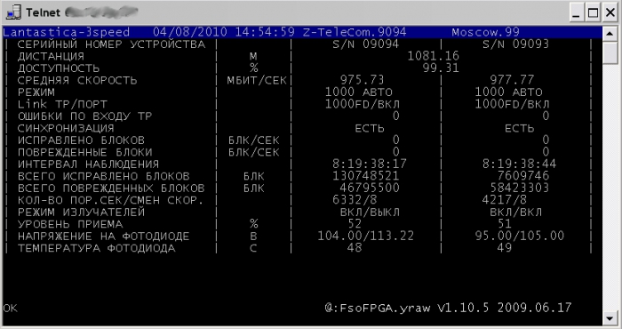

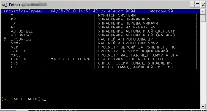

Что касается управляемости, то в ЛАНтастИКе-3Speed она полнофункциональна. Когда, до прихода к нам гигабитной системы, мы временно использовали 2Speed (100/10 Мбитную систему) - замучились с управлением по RS232. Теперь все как в любом управляемом устройстве Ethernet. Вот скрины «монитора системы» и главного меню из TELNET, если кому интересно:

Затрите на скринах в заголовке телнета ИП адреса

Ха. В первую же метель в ящик набьется снег, а труба от сезонных колебаний температуры будет влиять на уровень сигнала (вплоть до пропадания).
По зеркалу надо было настраивать.
Рисуешь на корпусе оптическую ось (вернее 2, на верхней и боковой части корпуса), приставляешь зеркало к корпусу и четко видишь, в каком направлении смотрит ось. Думаю минут за 20 справились бы :)
Не, у производителя для настройки был предусмотрен вариант крепления какой-то военной оптики. Даже говорили в какой военной части Москвы можно было ее (оптику) временно позаимствовать.
vsn
vsn
Так то оптика из какой-то военной части, а тут подручные средства предлагаю использовать...
