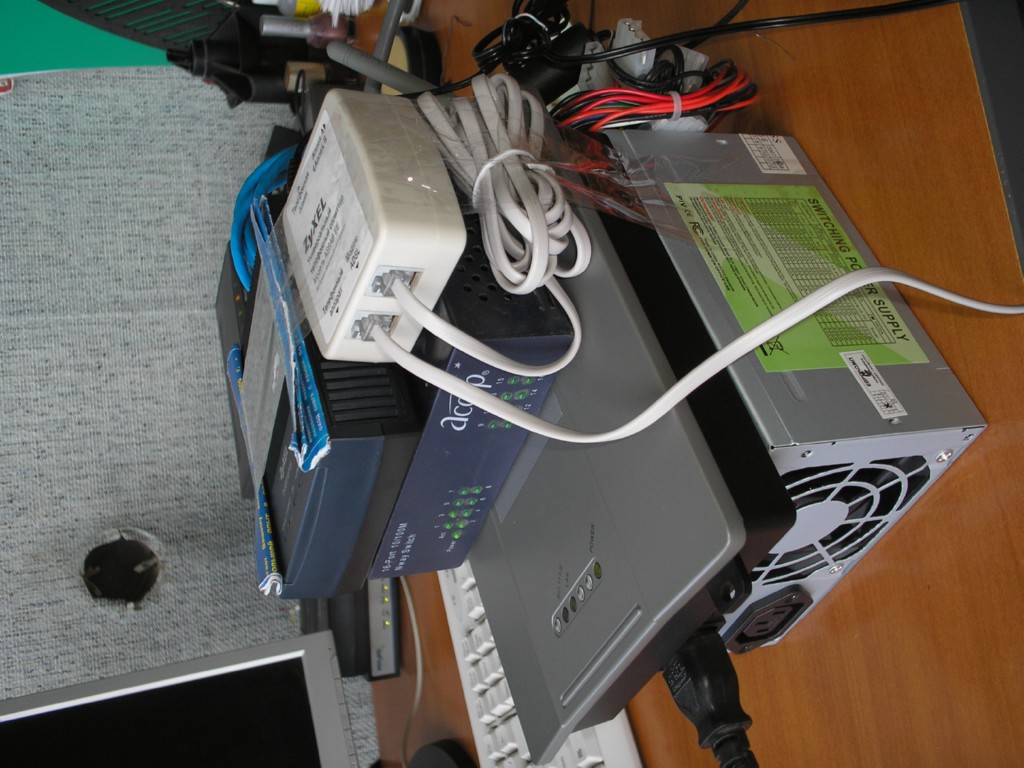

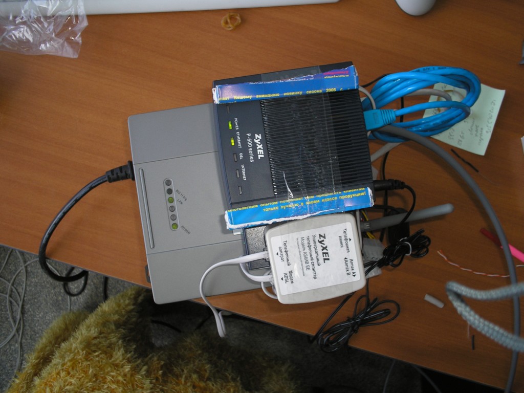

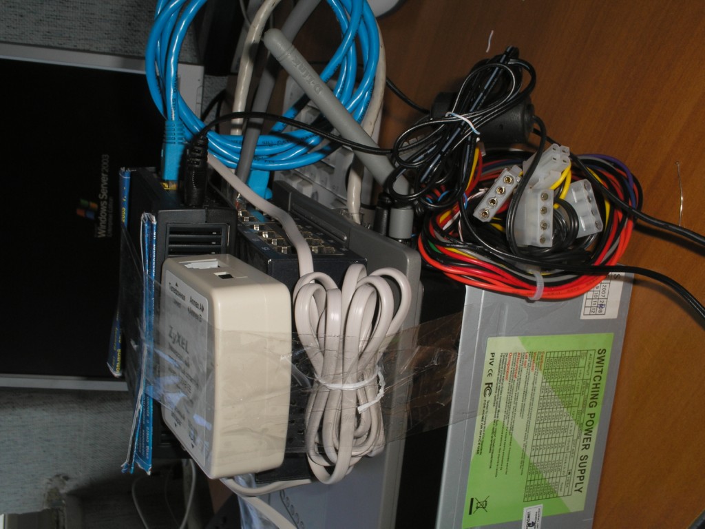

Требовалось протащить резервный канал интернет из удаленного не достроенного офиса, слепили такую конструкцию DWL-3200, ZyXel-660RT2, концентратор.
Прислал Dmitry88.

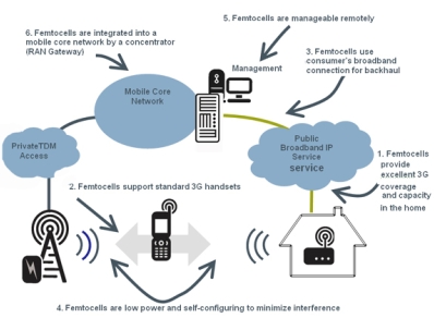

Фемтосота - это узел беспроводной связи, устанавливаемый дома или в маленьком офисе, подключенный к линии широкополосного доступа, имеющий низкое энергопотребление и позволяющий забыть обо всех проблемах сотовой связи, причиной которых является слабый сигнал.
Инсталляция фемтосоты очень проста. Настройка и управление могут производиться дистанционно. Поскольку данные после фемтосоты идут к серверам сотового оператора через публичную IP-сеть, это может заметно снизить загруженность базовых станций для поставщика мобильной связи и уменьшить стоимость услуг для клиента.
Согласно прогнозам исследовательской компании ABI Research, к 2011 году 106 млн. подписчиков будут регулярно использовать 36 млн. фемтосот. Эта цифра кому-то может показаться невероятной, но аналитики считают, что бум на рынке фемтосот неизбежен и начинается он уже сейчас. Согласно данным Mobile Industry Outlook, к 2011 году в мире будет насчитываться около 4 млрд. клиентов сотовой связи и многие из них, совершенно очевидно, будут искать возможность увеличить надежность работы и возможности своего личного коммуникационного устройства.
Итак, чем же привлекательна фемтосота для конечного потребителя?
Дело за малым: производители должны сделать такие устройства, которые будут обеспечивать качественную работу по каждой из заявленных функций. Только в этом случае фемтосота станет популярной среди потребителей, а также поможет оператору увеличить ARPU и захватить дополнительную часть рынка.

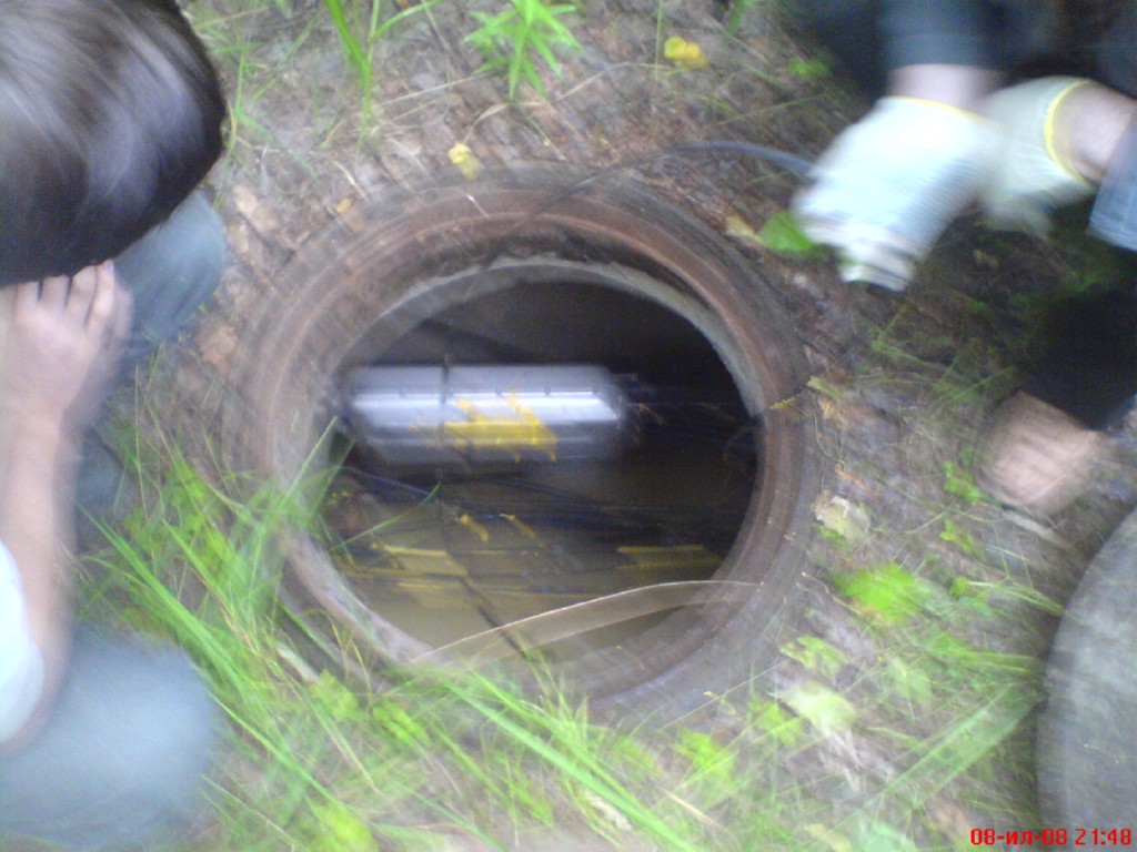

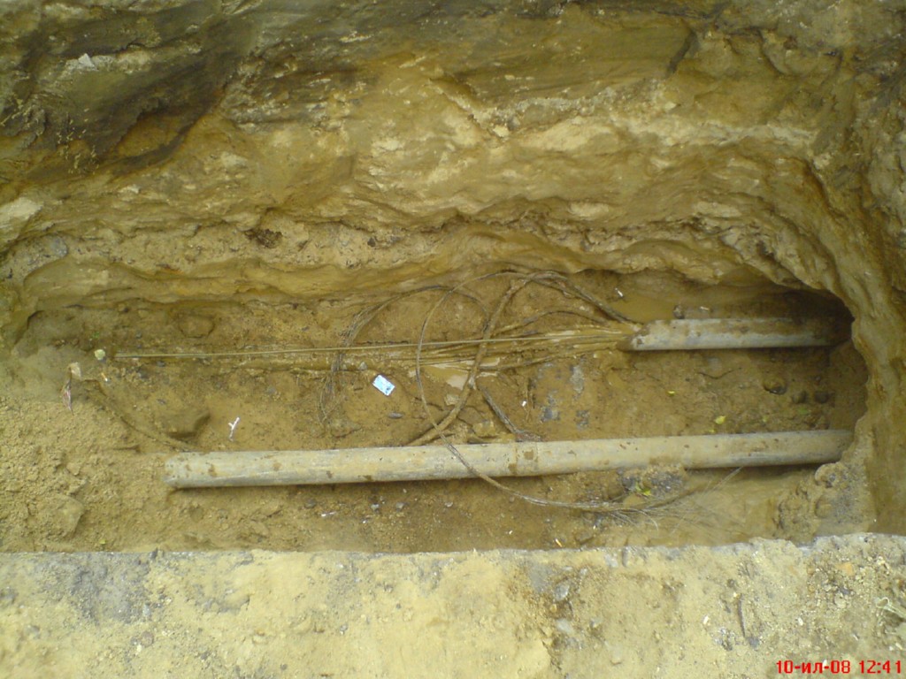

08.07 в 16.42 Отключился доступ в сеть Интернет и локальную сеть ozerki.net в г. Сертолово у компании ООО "Икс-Трим". Средства мониторинга показали, что отключено сразу несколько волокон на ВОК г. Сертолово - Санкт-Петербург.
О "самом плохом" подумали сразу - порвали оптику. Была послана бригада по пути прохождению колодцев визуально осмотреть возможное место порыва. Параллельно верхний провайдер промерял рефлектометром в каком именно месте произошла авария.

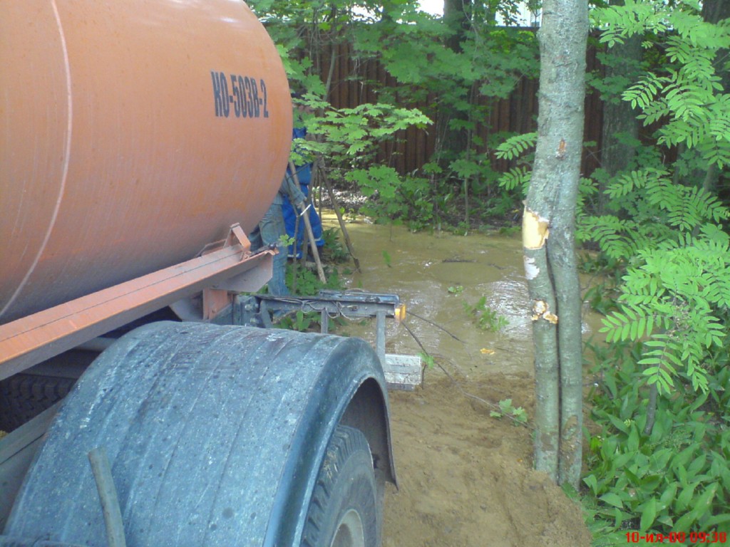

"Мобильная бригада" доложила, что в п. Песочном работает сразу 2 компании, одни облагораживают дорогу и прилегающие территории, вторые прокладывают газопровод. Бригадир газовщиков показал исполнительную документацию, показал все переходы кабеля через дорогу и попросил показать точное место порыва. Так как выяснить точно где обрыв, лазя по всем колодцам, не удалось, было решено вариться в ближайшую муфту и замерить длинны.

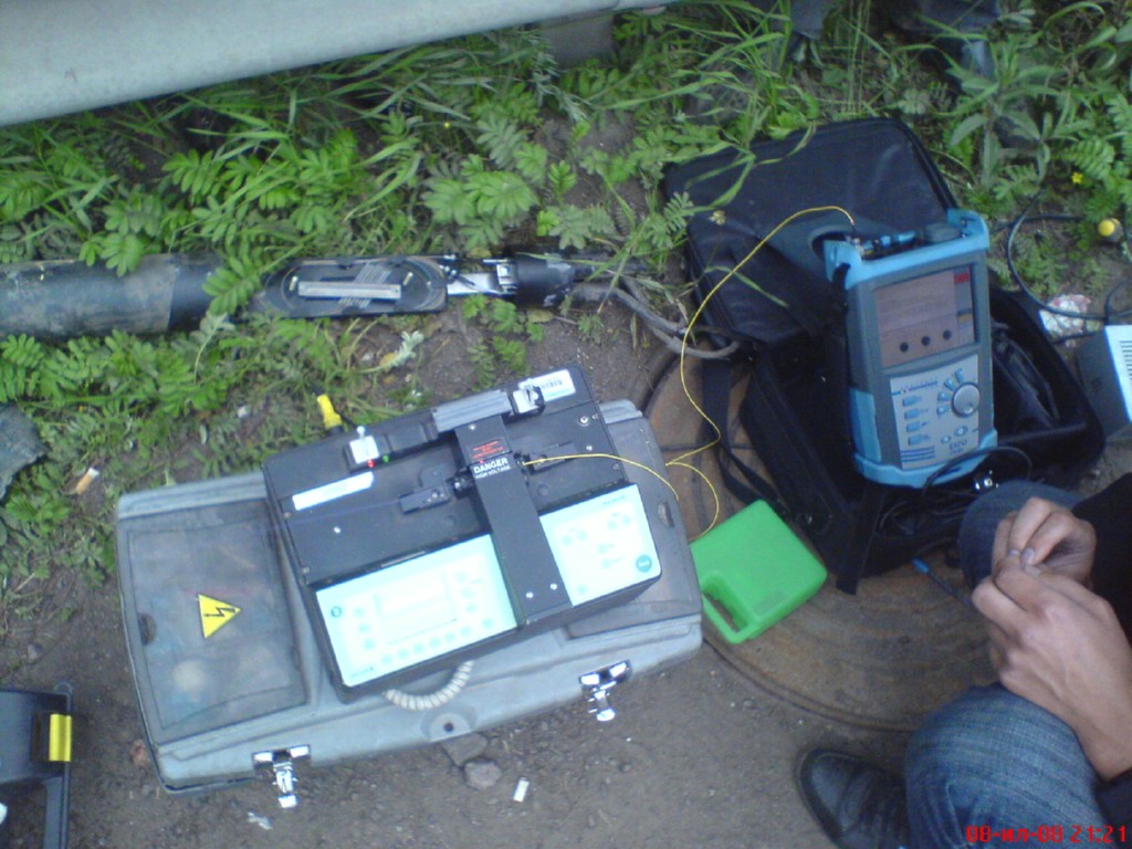

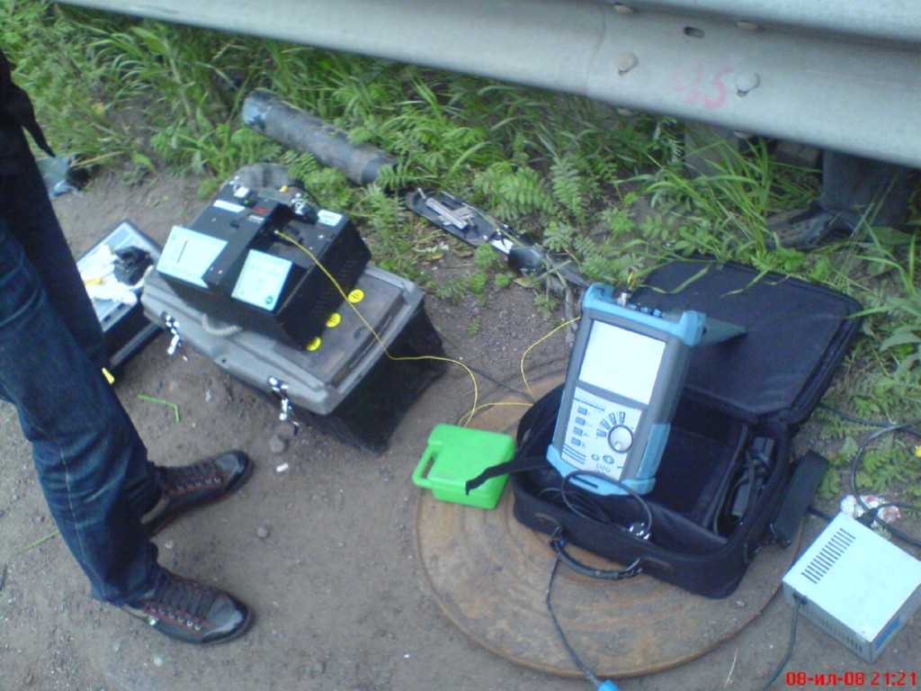

Ближайшая муфта оказалась на выборгском шоссе, и работать пришлось в экстремальных условиях. При работе обратили внимание на то, что запас кабеля в 50 метров удивительным образом исчез, муфта сломана, и на кабеле видны скручивания, заломы, как будто весь запас утащило в канализацию. После сварки пигтейла и замера обрыва, было выяснено, что виноваты газовщики и кабель поврежден в самом "неудобном" месте под шоссе.

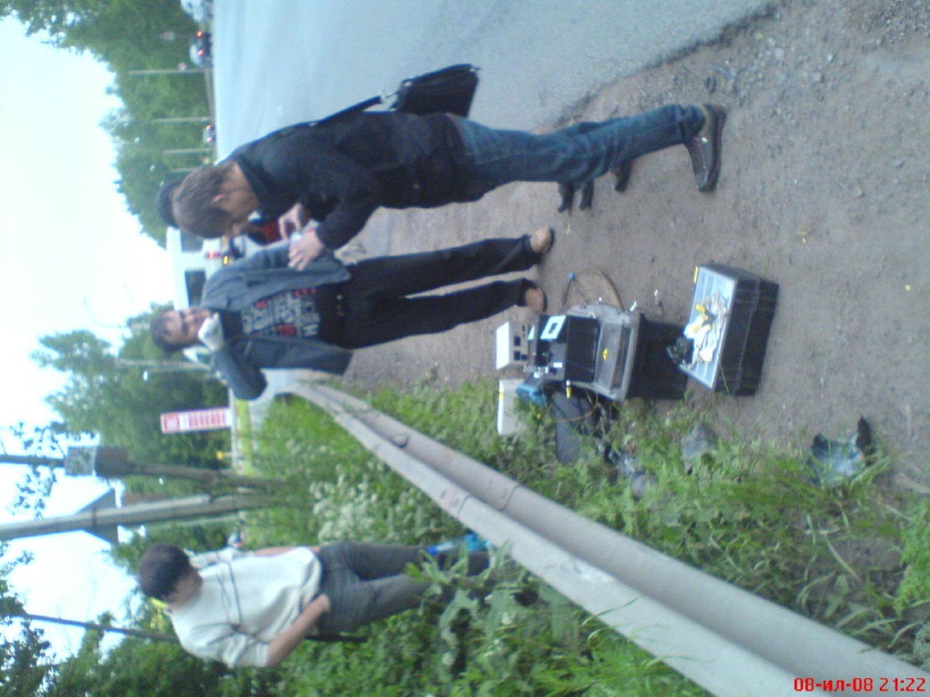

Варим и измеряем на выборгском шоссе.

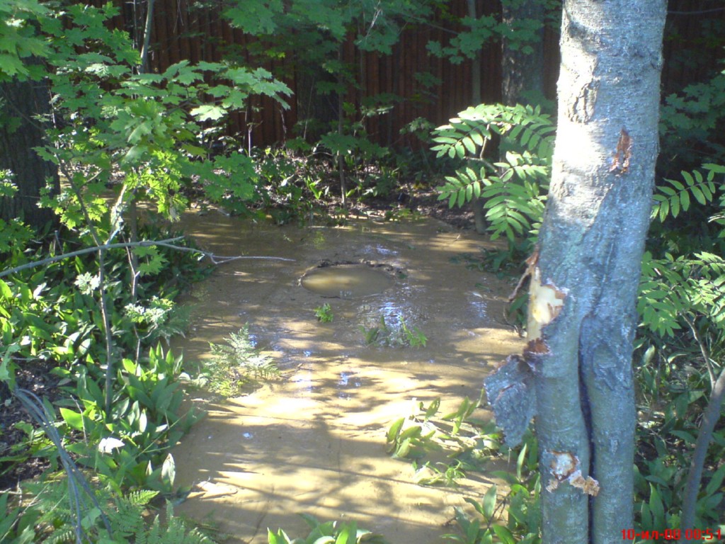

Ближайший к порыву колодец. Колодец заполнен глиной, водой и туннельным гелем.

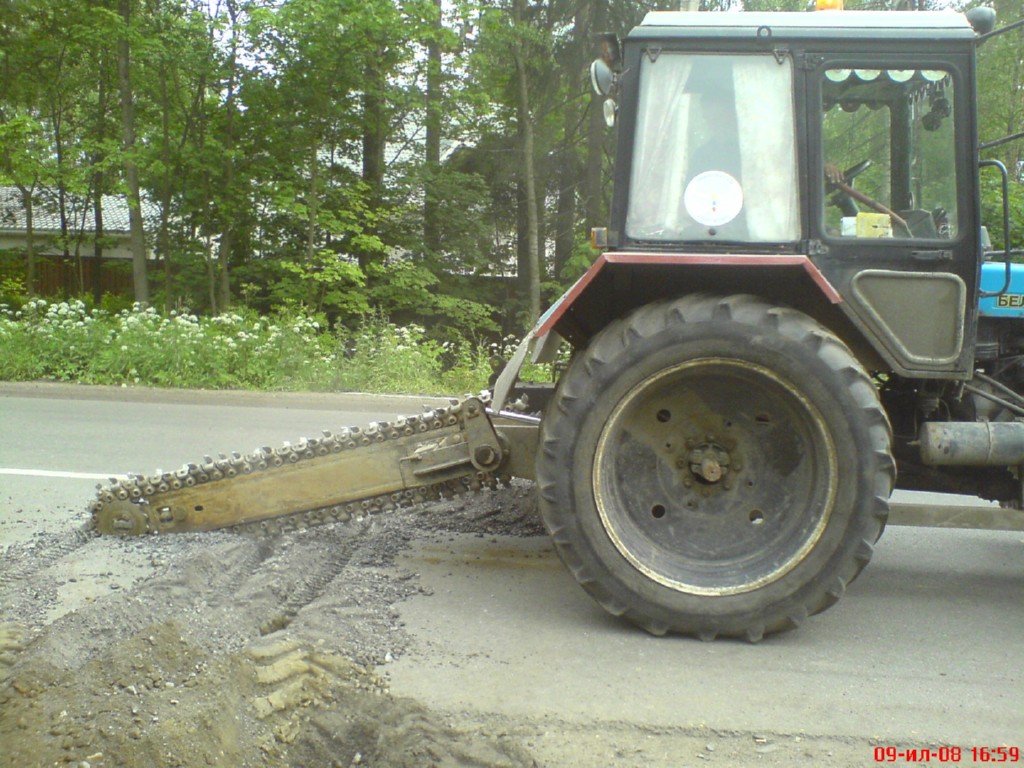

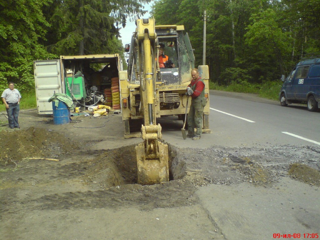

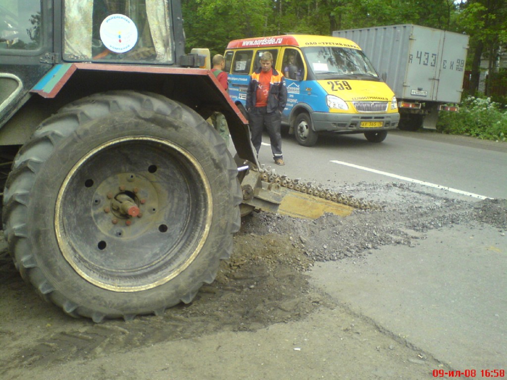

Начали вскрывать шоссе, для оценки ущерба.

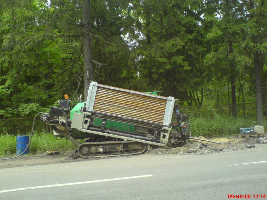

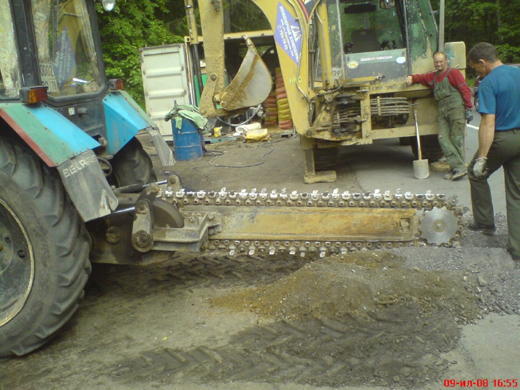

Машина горизонтального бурения, усилие 25 тонн.

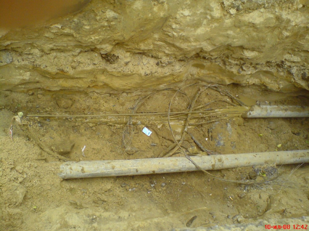

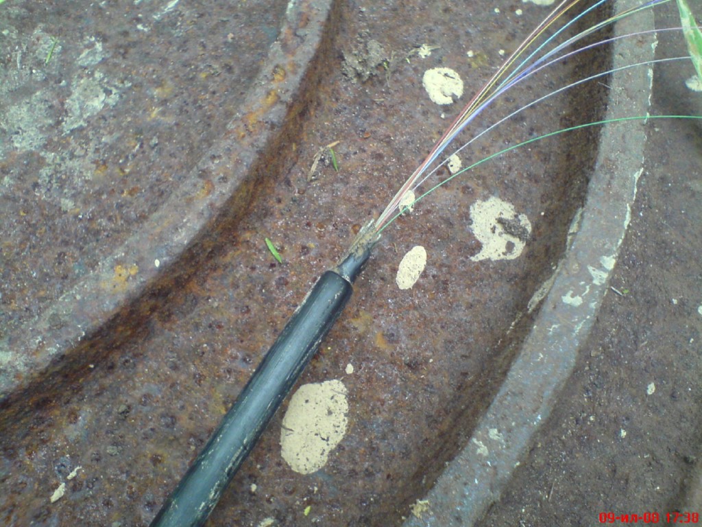

Порванный кабель, было видно, что полиэтиленовая оболочка и проволока порвана в одном месте очень ровно.

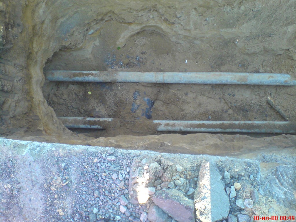

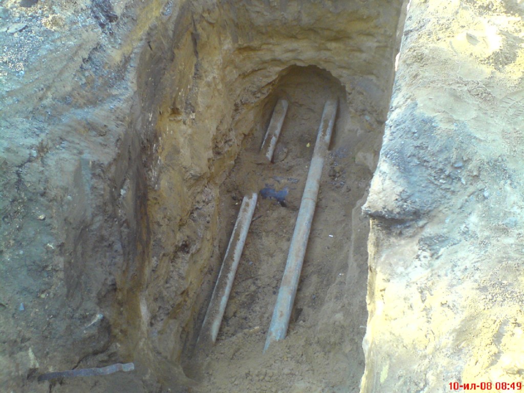

Место повреждения телефонной канализации откопано. Оба канала повреждены, но порван только тонкий оптический кабель.

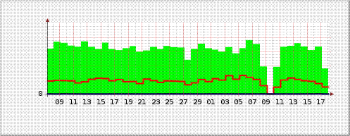

Линия была восстановлена 10 июля в 14.20. Пользователи не могли пользоваться услугами 46 часов.
График дневной загрузки внешнего канала одного из провайдеров. У остальных провайдеров картина аналогичная.
