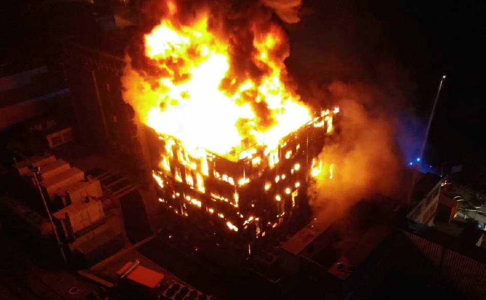

Огонь вспыхнул на первом этаже дата-центра SBG2 в двух помещениях, где находились батареи и источники бесперебойного питания, необходимые для работы серверов. После того, как в 00:35 сработала пожарная сигнализация, охранники заметили густой черный дым, поступавший из одного из помещений зала электропитания. В соответствии с порядком реагирования, сотрудники связались с пожарно-спасательной службой и провели эвакуацию к 00:42.
Пожар в дата-центре OVHcloud: виной всему могла быть вода?
Первые пожарные прибыли на место в 00:59, но по целому ряду обстоятельств не смогли предотвратить распространение огня на остальную часть SBG2 и соседнее здание. Полностью взять пожар под контроль удалось только к 06:45 утра, а окончательно огонь потушили в 10:02. Пожарные покинули место происшествия еще через восемь часов, в 18:13 вечера.
