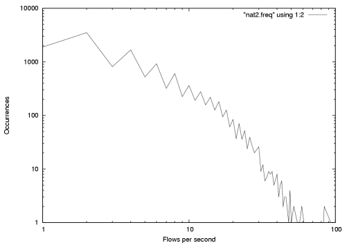

В нашей среде NAT - это очень интенсивный клиент, делающий запросы множества пользователей от своего "имени" (IP-адреса). Вышеупомянутой программе был дан 24-х часовой лог NAT'а, всего 74373 записей. Весьма интересно, что NAT продемонстрировал почти идеальный баланс: +2 градуса. (на Рис. 3) можно посмотреть количества потоков в секунду - что характерно, чаще они четные).
