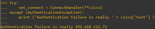

Таким образом, в случае неудачного SSH-подключения, наш скрипт попробует обработать ошибку согласно заданной логике "except" и вывести на экран информацию. Введем заведомо неправильные значения логин/пароля и выведем на экран результат:
Aвтоматизация 5. Netmiko на практике
Для удобства показали как скрипт отработает в интерпретаторе с информацией о безуспешном входе на конкретное устройство. При этом дальнейшие подключения в цикле продолжили бы выполняться.

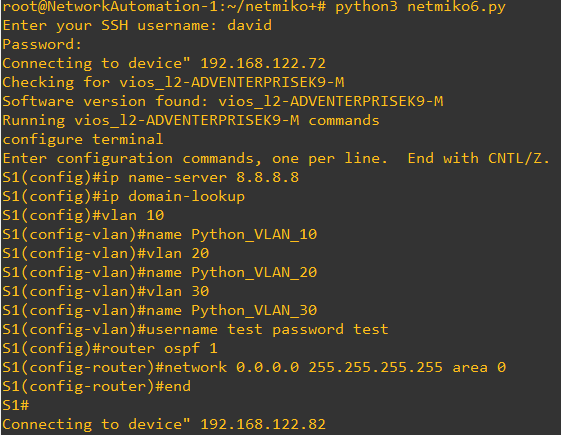

Результат отработки представлен ниже:
Скрипт подключился к устройству, взяв данные для SSH-сессии из файла, определил используемую ОС и отправил конфигурационный файл согласно заданному условию. Также в нем использовались уже изученные обработки исключений, которые позволили не прерываться процессу выполнения программы в случае ошибки, а продолжить свою работу.
