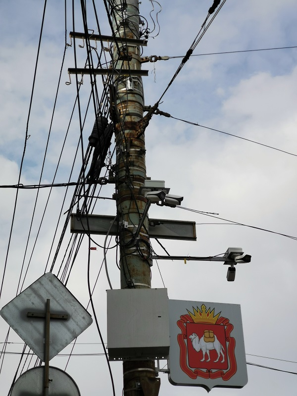

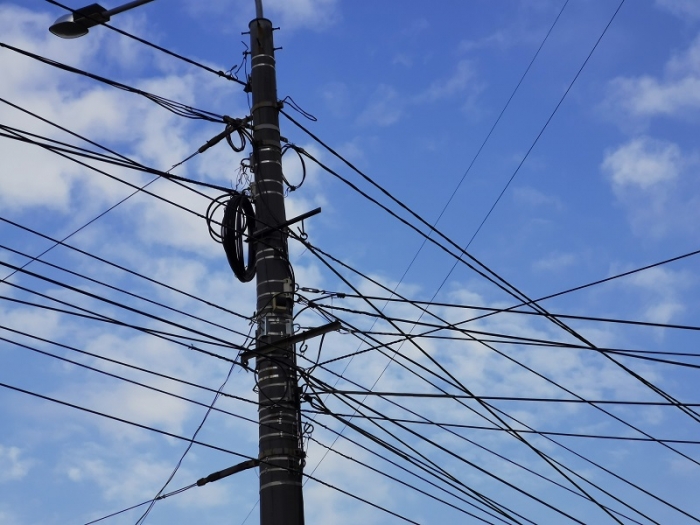

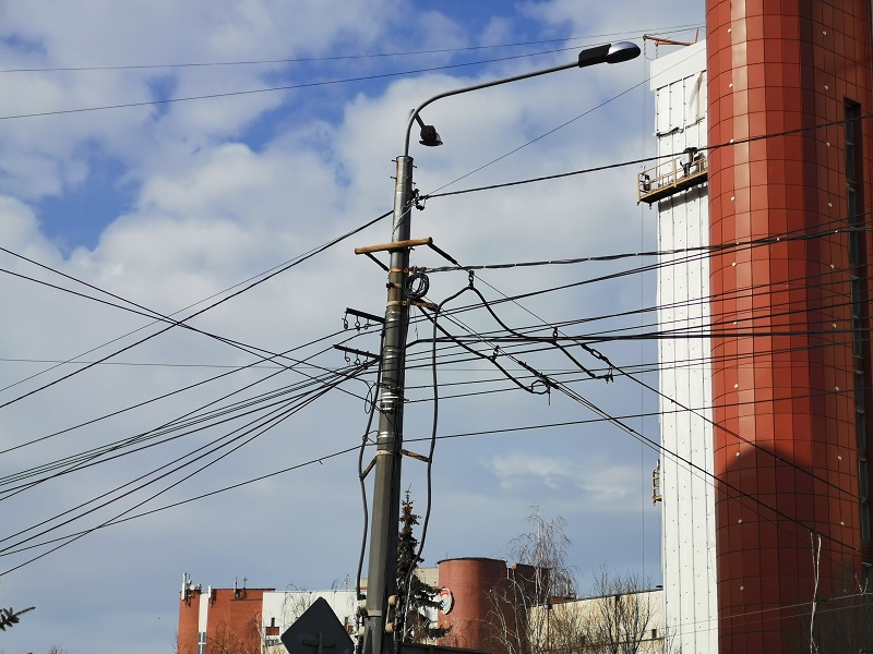

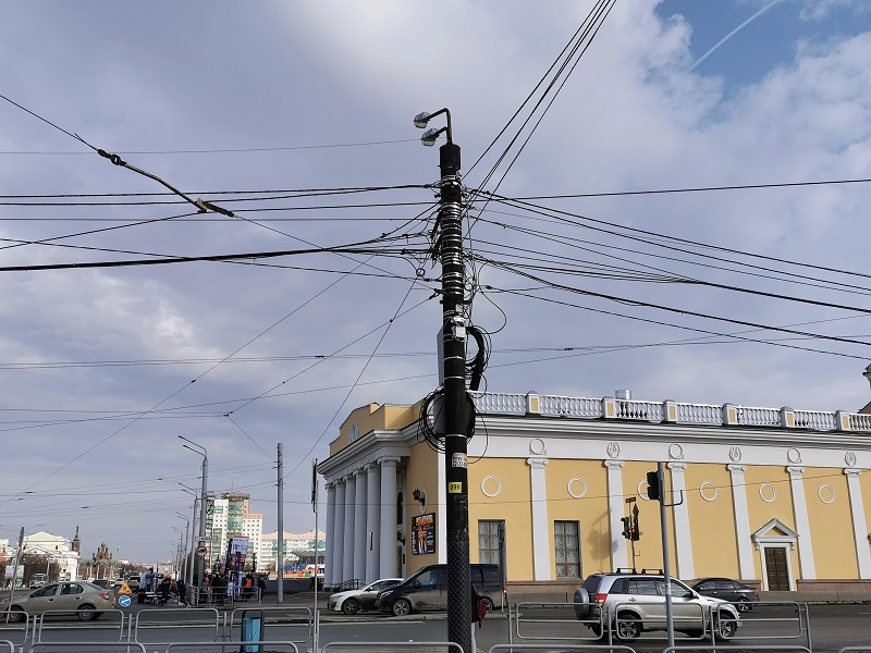

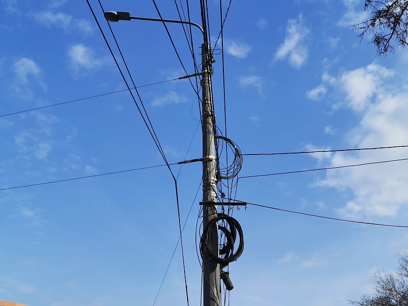

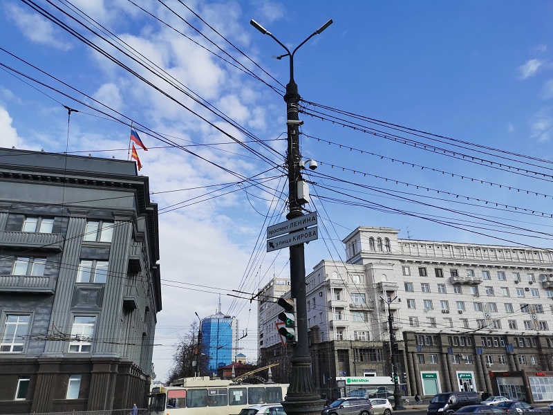

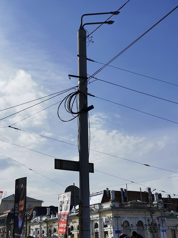

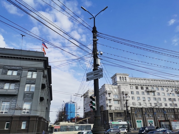

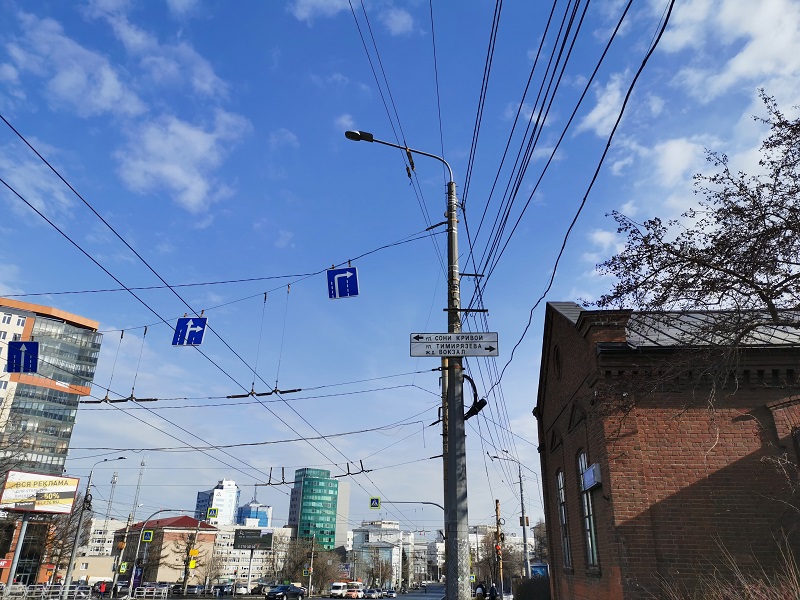

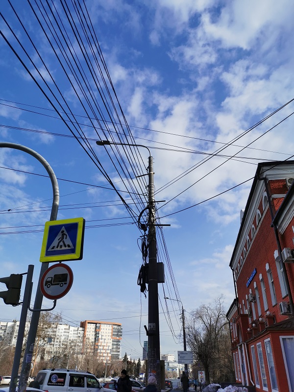

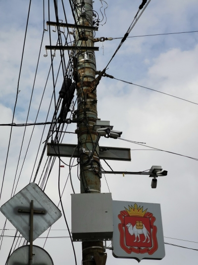

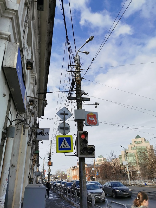

А вот так сейчас выглядит центр города:
Челябинск останется без проводов

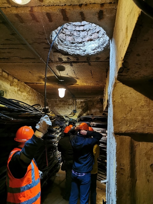

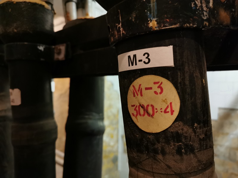

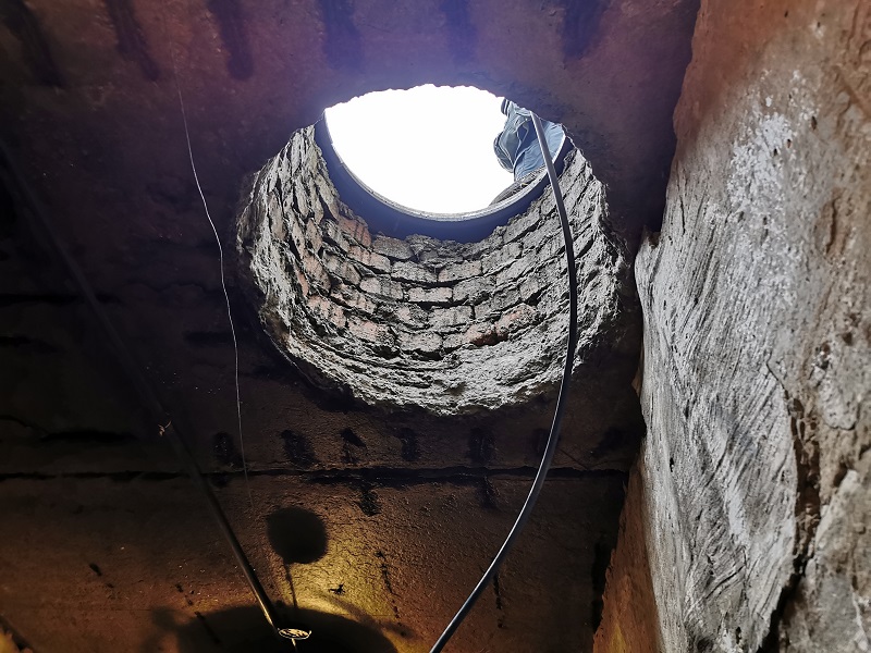

После долгих переговоров, летом 2019 года, к проекту "Чистое небо" присоединилась компания "Ростелеком", которая эксплуатирует более 900 километров собственной кабельной канализации в Челябинске. Для переноса сетей сторонних провайдеров с осени 2019 года по весну 2020 года была проведена модернизация 523 километров подземного коллектора. Под аудит существующих сетей и расширение кабельной канализации попали аккурат объекты в центре Челябинска и на гостевых маршрутах, включённых в программу городской администрации.
В рамках работ были проложены дополнительные оптические кабели. Финансирование проекта осуществлялось за счёт собственных средств и с учётом договоренностей с другими операторами на перенос линий. Для всех клиентов был разработан план "бесшовного" перехода под землю – такой алгоритм применяется, чтобы для абонентов и компаний-партнеров техническое переключение прошло незаметно.

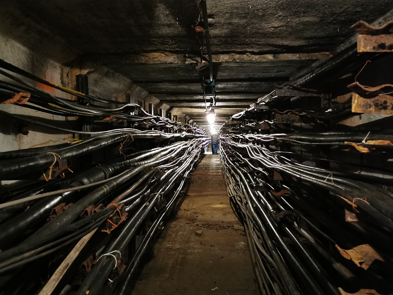

Не все участники рынка считают целесообразным перенос воздушных линий связи под землю. Они говорят о том, что в большинстве случаев существующую канализацию использовать невозможно, потому что её топология не совпадает с местонахождением клиентов. Участники рынка считают, что идеальным вариантом в этом случае было бы строительство новой кабельной канализации, как это было сделано в центре Москвы на базе МГТС с учётом современных реалий, расположения клиентов и центров управления сетями.
Кроме того, есть участки существующей канализации, где технически уже невозможно ничего добавить. Например, в центре Челябинска есть места, где грунт и асфальт постоянно проваливаются, но по документам и здесь участки подземных коммуникаций  годны для сдачи в аренду. Следовательно, на самом деле, в городе есть участки, на которых кроме как по опорам кабель провести просто негде.

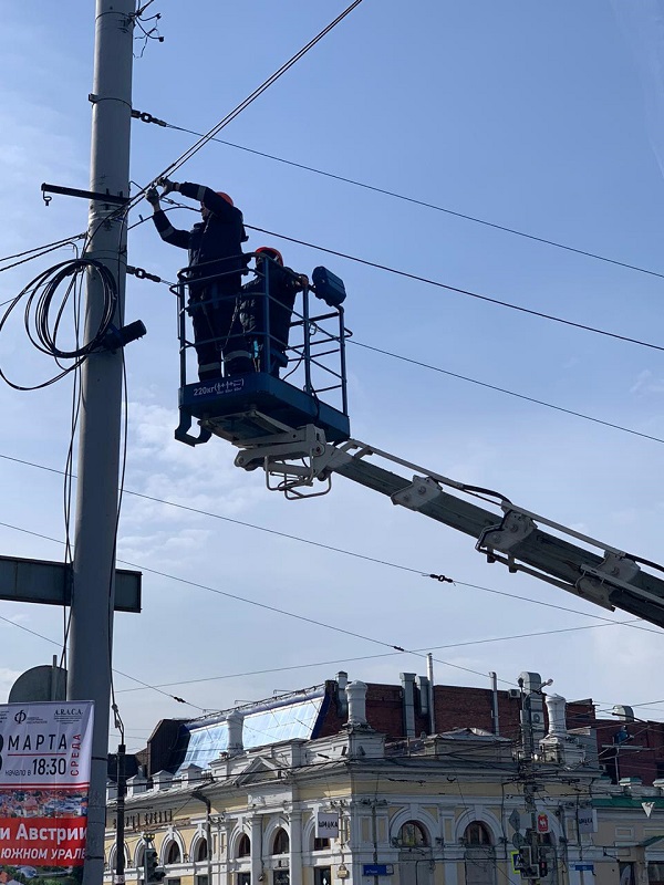

В марте "Ростелеком" приступил к демонтажу первых воздушных линий связи. Предполагается, что пик работ придётся на июнь-июль 2020 года. Именно тогда ставший привычным вид кабелей и соединительных муфт должен уйти в историю. Ну, а к ноябрю программу "Чистое небо" планируют завершить.
"Сегодня работы ведутся на крупных магистральных улицах города. Свердловский проспект, улицы Кирова, Цвиллинга, Энгельса, Курчатова, Худякова, пересечение улиц Бажова и Героев Танкограда – это как раз гостевой маршрут Челябинска. Именно здесь "Ростелеком" проводит основные работы по переносу кабелей связи под землю. Благодаря программе "Чистое небо" облик города заметно улучшится", – обещает заместитель главы города Челябинска по дорожному хозяйству и транспорту Максим Куляшов.
Представители городской администрации говорят, что в перспективе работа в плане благоустройства по воздушным линиям связи может быть продолжена.

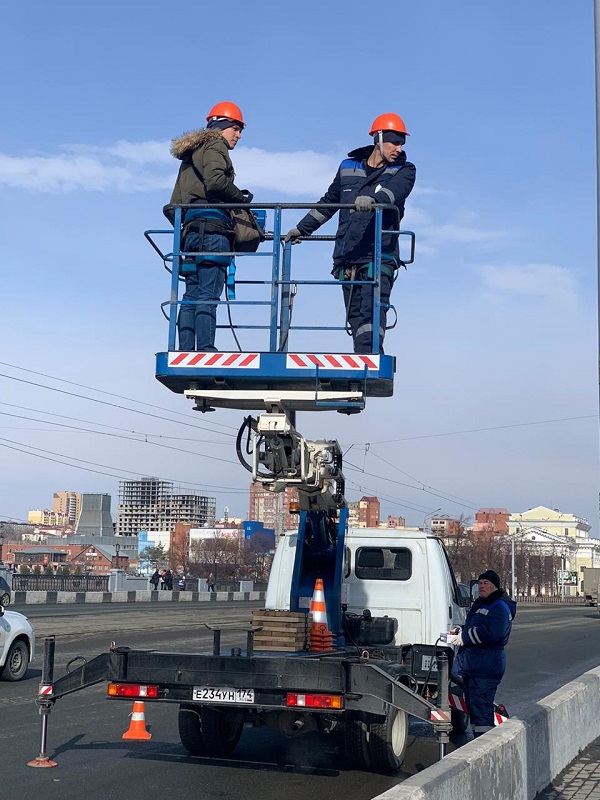

Первым оператором, который начал демонтировать свои кабели, стал Tele2. А вот как это проходило в районе Челябинской государственной филармонии:
"Мобильный оператор Tele2 принимает участие в проекте "Чистое небо" на протяжении двух лет. За это время под землю убрано 42 километра кабеля. Благодаря данному проекту операторы снижают зависимость инфраструктуры от погодных условий, риски наземной эксплуатации, в том числе повреждения кабелей крупногабаритной техникой, а также улучшают облик городского пространства. В Челябинске традиционно хорошее качество связи Tele2 и данные нововведения позволяют нам продолжать обеспечивать комфортное пользование сети для абонентов", – отмечает Сергей Корабельников, технический директор челябинского филиала Tele2.
