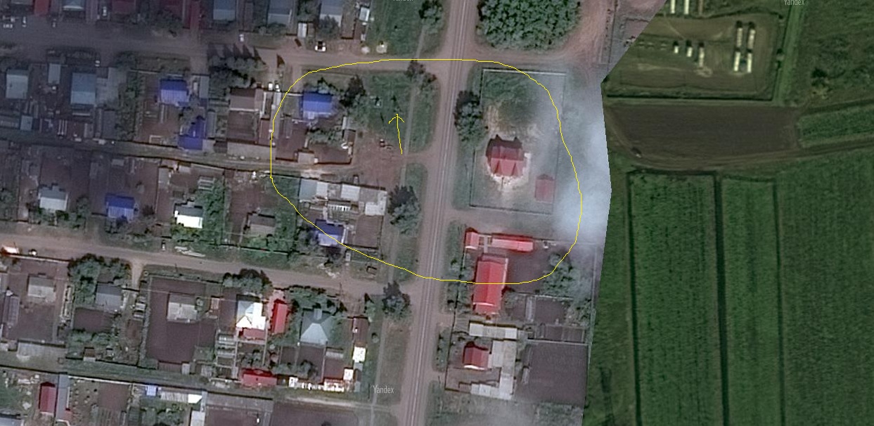

Вот тот самый участок, где всё произошло:
Высокое напряжение
Стрелкой обозначена вышка линии электропередач

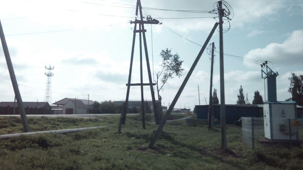

"В Тюмени 24 августа 2018 прошел ураган. Удар молнии пришелся на опору 10 кВ, из-за чего просто "в пыль" сгорел кусок бревна в месте, где крепился изолятор. В результате высоковольтный кабель провис до уровня нашего абонентского кабеля. Опора угловая, поэтому электрический кабель лег на нашу оптику и обмотался", – пояснил гендиректор провайдера.

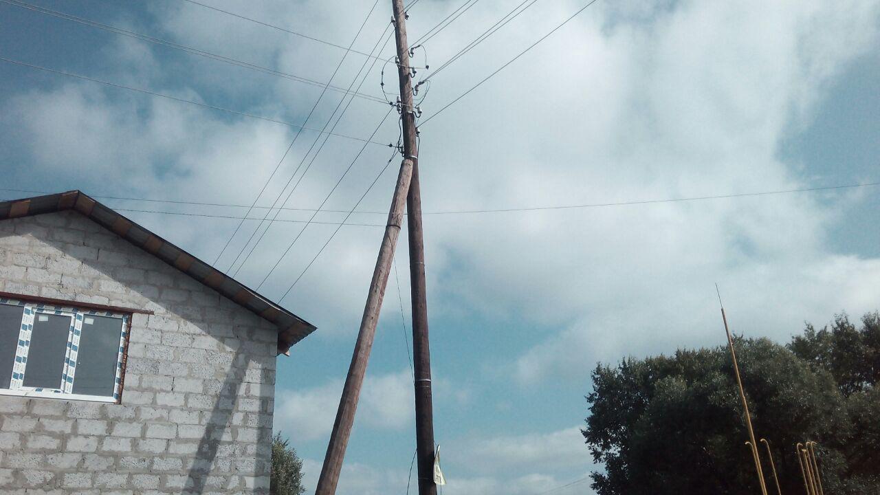

Легко определить по изоляторам. На фото с домиком ВЛ 0.4 кВ. На фото с трансформатором есть одна ВЛ 10 кВ, на опоре установлен РРЗ (ручной разъединитель), справа КТП (комплектная трансформаторная подстанция) с верхним отсеком для высоковольтных предохранителей ПКТ, трансформатором и РУ (распределительным устройством) 0.4 кВ.
