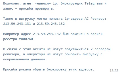

Как утверждал наш источник, утром 18 апреля некоторые интернет-провайдеры получили неофициальное сообщение от Роскомнадзора с настоятельной просьбой перезагрузить программно-аппаратный комплекс "Ревизор", который используется для мониторинга доступа к сайтам из реестра. Возможно, "Ревизор" завис из-за огромного количества IP-адресов, которые попали в реестр запрещенных. Также, в письме говорилось о том, что операторам необходимо проверить адреса, на которые отправляется статистика по заблокированным ресурсам. При проверке выяснилось, что оба адреса заблокированы.
Telegram ни при чём: Роскомнадзор наступил на старые грабли
Скрин сообщения Роскомнадзора
Наш источник, проштудировав выгрузку, нашел в ней запись реестра под № 800760, которая содержала домен skorost-sochi.ml. Под этим доменом и значились в списке два запрещенных IP-адреса серверов "Ревизора" (213.59.243.131 и 213.59.243.132). Посмотреть почасовую историю реестра за эти дни можно по ссылке.
Так выглядит запись в реестре

Факт возникновения проблем в работе "Ревизоров" подтвердил и представитель другого интернет-провайдера.
"19 апреля к нам обращались сотрудники РЧЦ с жалобами на работу ревизора в предыдущий день. Но это не было связано (и не связано сейчас) с указанными адресами, ревизор просто глючит. Адреса не попадали в реестр напрямую, но резолвятся по записи 800760 для тех, кто резолвит.
Суть в том, что системы фильтрации бывают построены немного по-разному.
Интересное нам в этом случае деление: либо весь абонентский трафик проходит через фильтр, либо только его часть.
Для первого случая нам нужен большой и дорогой фильтр.
Во втором случае нам надо определить, какую часть абонентского трафика мы будем подавать в фильтрацию. Вот для тех, кто идет по второму пути, необходимо как-то предсказать, куда именно пойдет "Ревизор" (ну и абонент, но это не так важно). Поэтому для записей в реестре, указывающих на доменное имя или на страницу сайта, они делают резолвинг этого доменного имени через DNS. На какой IP укажет DNS – трафик на тот IP и будет "зарулен" в систему фильтрации.
И тут возникают наши злоумышленники, которые зарегистрировали свободный домен из реестра и прописали ему IP-адреса АС "Ревизор". У резолвящего оператора для этого домена выпадают адреса "головы" Ревизора, и служебный трафик Ревизора уходит в фильтры. Правда, он тоже не должен блокироваться - он просто должен пройти фильтр и выйти. Но там уже возникают разные моменты совместимости этого трафика с фильтрацией. Примерно, тоже самое происходило летом прошлого года, когда из-за злоумышленников IP-адреса многих известных интернет ресурсов попали в "черный список", – рассказал Валерий Лутошкин.
То есть, по словам наших источников, факт "зависания" Ревизоров все-таки имел место, просто это явление не имело массового характера, а было скорее локальным. Также и IP-адреса попали в "черный список" Роскомнадзора. Это явление не было связано с блокировкой мессенджера Telegram, а скорее стало эхом истории, произошедшей летом 2017 года, когда в механизме блокировок Роскомнадзора обнаружили уязвимость, благодаря которой можно внести в список запрещенных любой добропорядочный интернет-ресурс. Для этого владелец домена сайта, внесенного в "черный список", может разместить в собственных DNS-записях IP-адрес любого сайта, чем ограничит доступ к нему. Тогда это привело к массовым блокировкам интенет-ресурсов, среди которых оказался официальный портал администрации Президента РФ Kremlin.ru, и даже портал Nag.Ru

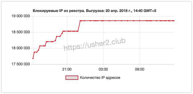

Как сообщает Михаил Климарев в своем Telegram-канале "За Телеком", сегодня количество заблокированных IP-адресов достигло 19 миллионов.
"В связи с блокировкой мессенджера Telegram, Роскомнадзор закрыл доступ к уже почти 19 миллионам ip-адресов. Для того, чтобы были яснее масштабы происходящего, ниже мы собрали топ провайдеров, подсети которых попали под блокировку, упорядочив их по количеству доменов в зонах .ru, .su и .рф:
  1. Hetzner – 201,4 тыс. доменов;
  2. OVH – 94,9 тыс. доменов;
  3. Google – 61,6 тыс. доменов;
  4. Digital Ocean – 34,1 тыс. доменов;
  5. Amazon – 28,6 тыс. доменов;
  6. Microsoft – 5,4 тыс. доменов.
Как видно из этого списка, сегодня в зоне риска находится 426 тысяч сайтов в трех зонах российских доменных имен. Если для своего проекта вы пользуетесь услугами этих провайдеров, но не испытываете проблем с доступностью, советуем не ждать и подключить проксирование заранее. Если вы уже столкнулись со сложностями, вам тем более стоит воспользоваться им", – говорится в сообщении.

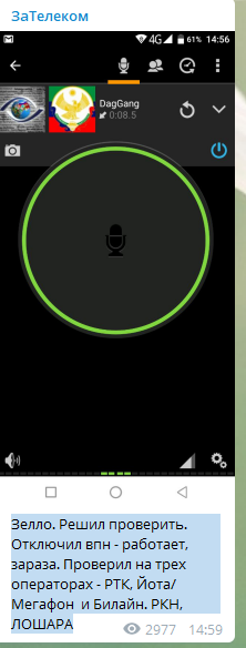

Также по сведениям Михаила Климарева, вновь стала доступна интернет-рация Zello, которую ранее заблокировал "Роскомнадзор".
