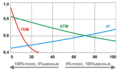

При рассмотрении "Путей создания мультисервисной связи в составе Российской инфотелекоммуникационной инфраструктуры" (материалов 1-ой международной конференции "АДЭ") попалась интересная статья (с не менее длинным названием). "Методика выбора магистральной технологии в сети оператора связи для передачи мультисервисного трафика", А.Е. Любимов, paseumwo, Аспирант кафедры АДЭ, Москва (плюс множество соавторов).
А в ней - интересная диаграмма. При всей очевидности (несмотря на "подтверждение в результате диссертационной работы автора"), иллюстрация многое объясняет.

Диаграмма перерисована - в оригинале уж очень некрасивое исполнение.
Все мультисервисные (не путать с локальными) сети выросли из аналоговой связи. Объяснять причину, думаю, не надо. И ходить за примером недалеко - до кольцевой дороги. Далее правит бал К-60 (60 телефонных линий по 2 парам), и его подобия. Даже чистого Е1 (2048к) поискать - он все больше с приставкой плезио-. Хорошую цифровую вещь так не обзовут.
Что происходит с подобной сетью при вторжении "дешевого" IP трафика можно видеть по падающей кривой TDM. Та сеть, что 30 лет исправно предавала телефонные разговоры, и обслуживала 2-3 десятка филиалов банков, под напором дешевого IP "схлапывается" как выгоревшая по водороду черная дыра.
Это одна из причин особой "любви" связистов к интернет. Денег много не получишь (то ли дело по $200 за Frame Relay 32к, Cir=8). А мощный мультиплексор (стоимостью во много десятков тысяч у.е.) выглядит от сотни диалапщиков как клиент ближайшего погоста.
АТМ был призван помирить SDH с передачей разнотипных данных, что собственно ему и удалось. Но расширить нишу в сторону локальных сетей не получилось (несмотря на скромные 25 мегабитные попытки). Осталась дорогая и узкая каста, расширение которой на все мультисервисные сети сдерживала только высокая стоимость как оборудования, так и физической составляющей линий связи (фактически, для реальных коммуникаций может использоваться только оптика).
Но вмешалась скорость развития новых цифровых технологий в смежных секторах. Трафик данных (не реального времени) последние пять лет стал нарастать со скоростью, которую было трудно предугадать. Тем более, с появлением MPEG-4 и ему подобных алгоритмов упали последние надежды, что широкие каналы для передачи трафика в реальном времени будут востребованы.
IP по объему легко обогнало телефонию, и уже кое-где близится к заветному рубежу 80%. Тому самому, где использование ethernet становится технически обосновано. А если учесть стоимость, то сравнение становится совсем не в пользу АТМ.
Резкий рост скоростей так же сыграл с АТМ злую шутку. Одна из причин небольшой (53 байта) величины ячеек - это как раз требование к передаче в реальном времени. Как приложение к механизму очередей и приоритетов. Пока одна ячейка передается, вторая (пусть самая первоочередная) ждет. Крутая математика может немного сгладить эффект, но не устранить причину. Чем меньше пакет, тем более реалтаймовым может быть трафик. И тем больше накладные расходы на передачу данных.
При пакете 1500 байт (принятом в ethernet) на 10 мегабитах задержки могут быть велики, какой механизм приоретизации не вводи. Кстати, вероятно поэтому его и не пытались применять. Но на гигабите время передачи полутора килобайт похоже на время передачи ячейки в 25 мегабитном АТМ. Используй механизм управления очередями, приоретизацию, и преград перед передачей голоса нет (реально для этого и 100 мегабит более чем достаточно).
Стандарт ieee802.3 дополнили полудюжиной буковок типа p и q, мощное железо частично потеряло совместимость с конкурирующим, но нужный эффект был достигнут.
Смешки - "добились того, что АТМ умел 8 лет назад" - совершенно неуместны при переходе трафиком данных через 70-80%. И относительно малой цене даже на решения операторского уровня.
Что дальше? Не оттеснит ли передача данных телефонию на второй-третий план? Вспоминается немного плоская шутка. "Из энциклопедии 2100 года: Горбачев - мелкий политик эпохи Пугачевой". Как говорится, в каждой шутке есть доля шутки...
На этой мажорной ноте бы и закончить. Но вернувшись немного назад, надо задать вопрос - какое это все имеет отношение к плезиосинхронной связи за кольцевой автодорогой крупного Российского города? А ведь информационные трассы ничуть не менее важны, чем асфальтированные...

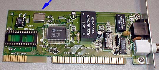

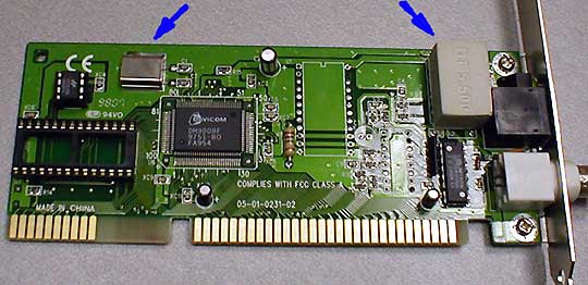

А вот фотографии двух типов адаптеров разработки ДиджиТех, которые не так давно мне удалось сделать. Стрелочками обозначены элементы, на которые стоит обратить внимание. Они (и только они) не относятся к славной Китайской индустрии, подарившей миру эти несчастные NE-2000 адаптеры.
TDM, ATM и Ethernet. Опять о дальнобойных адаптерах
Эта карта DT5.I.A.1.30 просто повышенной до 300 метров дальности. По крайней мере, именно это сказано в прайсе. Скорость понижена до 5 Мбит, работа по витой паре.
А эта DT5.I.A.1.50 имеет дополнительный фильтр на входе, который позволяет работать на расстояниях до 500 метров (если, опять таки, верить прайсу).
Имеется так же PCI версия (DT5.P.A.1.45) на те же 5 мегабит, и есть информация о наличии адаптеров на скорость в 50 мегабит. По крайней мере в бумажном рекламном буклетике они заявлены.
