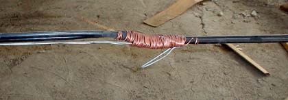

Подвешивать кабеля лучше на проволоке или тросе. Мне приходилось использовать только проволоку из-за ее низкой цены (500-800 рублей бухта в 2-3 км). П296 и некоторые виды оптоволокна можно весить на расстояния до 100 метров без троса.
Надежность домашних сетей. Часть 1
Крепили профессионалы. Матерчатая (обязательно!) изолента и мягкая медная проволока - все что для этого нужно. Ну еще и умение.
Такое крепление не пережмет кабель, вместе с тем надежно удержит почти любую нагрузку. Конечно, правильней использовать специальные зажимы, но они стоят не менее $25-30. В остальном - нельзя натягивать слишком сильно или слишком слабо, нельзя допускать, что бы кабель терся обо что-то твердое, и т.п.
В общем, обычный набор разумных требований. И коммуникации не будут причинять хлопот. По статистике, у нас отказы кабелей составляли менее 1/10 от отказов активного оборудования. Во многом, конечно, это влияние П296. Его почти невозможно проложить плохо. Даже не правильно повешенный на большой пролет, он работает годами до выхода из строя. Коаксиальные же линии пришлось постепенно демонтировать - то тут, то там что-то да вылезет.

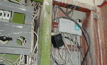

Типичная картина. Просто, но, к сожалению, далеко не везде применимо.
Идиллическая картина установки хаба. Но так удается их ставить в Екатеринбурге очень редко. Щитки слаботочки плохо защищены - любой пионер может их открыть, и хаб сам просится в руки.
Но - об этом в следующем обзоре.
