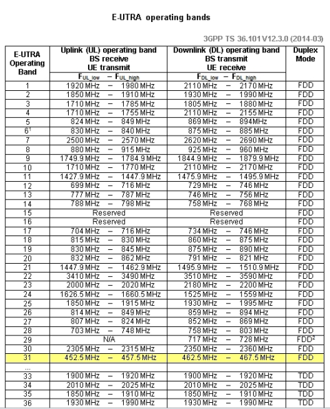

3GPP — организация, занимающаяся стандартизацией и развитием сетей LTE, дополнила таблицу рабочих диапазонов частот и включила туда Band 31 (452,5 - 457,5 МГц / 462,5 - 467,5 МГц), который будет использоваться для строительства сетей FDD-LTE (2 x 5 МГц)  в диапазоне 450 МГЦ — сети LTE450.
Государственная комиссия по радиочастотам разрешила ...
Таблица "обрезана": ниже диапазоны, выделенные для развёртывания сетей TD-LTE

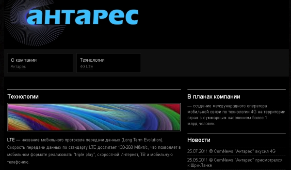

И вот группе компаний "Антарес" весной этого года вроде бы повезло — добились столь редкого для подобных споров судебного решения: "Федеральный арбитражный суд Московского округа удовлетворил иск группы "Антарес" (ООО "Антарес", ООО "Арктур" и ООО "Интеграл") Евгения Ройтмана об обязании Государственной комиссии по радиочастотам (ГКРЧ) выдать им частоты в диапазоне 1,98-2,0 ГГц для строительства сетей LTE... Также суд признал недействительным решение ГКРЧ в части отказа в выделении заявителям полос радиочастот" (источник ссылки).
Можно только позавидовать упорству владельцев компаний, подобных "Антарес", сколько их прошло этот путь и безрезультатно. Но готовить шампанское (или что покрепче) было рано ...
"... на согласительном совещании против выделения частот "Антаресу" выступили представители "Вымпелкома", "Ростелекома" (собственник "Скай Линка"), "Союза LTE" (создан МТС, "МегаФоном", "Вымпелкомом" и "Ростелекомом"), а также Минобороны, Роскомнадзора и Федеральной антимонопольной службы", — сообщала газета "Коммерсантъ" в апреле 2013 года.
В итоге, дважды заседания ГКРЧ откладывались, а вопрос о частотах, фигурирующих в судебном решении, всё не попадал в повестку. Параллельно с прошлого года проходила такая кампания: сначала подавались заявки на полосу 1900-1920 МГц (см. "ОАО АСВТ претендует на полосу 1900-1920 МГц"), а позже начали поступать заявки и на 1980-2000 МГц от более известных и крупных операторов (см. "МТС и "Вымпелком" направили в ГКРЧ заявки на частоты в диапазоне 1900 МГц"). Также несколько раз обсуждался вопрос о помехах, которые могут появиться после запуска новой сети.

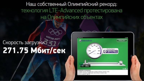

Читая в период проведения Олимпиады новости, трудно поверить в убыточность. Например, 12 февраля (через 5 дней после открытия) на официальном сайте Олимпийских игр сообщалось: "С открытия Игр российские гости Сочи проговорили в сетях "МегаФона" порядка 19 миллионов минут, зарубежные гости по услуге роуминга не отставали и общались около 4 миллионов минут. За пять дней в Олимпийской столице отправлено в среднем 7,5 миллионов SMS-сообщений и 180 000 MMS, а также скачано порядка 120 000 ГБ трафика, что больше почти в 4 раза по сравнению с показателями высокого летнего сезона, когда в Сочи прибывают сотни тысяч туристов. В общем объеме потребляемого трафика мобильный интернет в сетях 4G "МегаФона" сегодня занимает до 50%. За первые дни Олимпийских игр сети "МегаФона" обслужили порядка 20 000 абонентов в 4G. "МегаФон" предоставляет услугу роуминга 170 000 клиентам, из которых 40% — это иностранные гости Олимпиады.

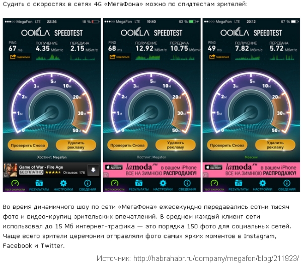

Игры в Сочи стали первыми, где гостям стал доступен высокоскоростной мобильный интернет в сетях 4G. На торжественной церемонии открытия Олимпиады присутствовали более 40 тысяч зрителей и участников, при этом более 15% клиентов воспользовались услугами 4G "МегаФона", сгенерировав более 50% интернет-трафика в сети компании. Всего за время церемонии открытия клиенты "МегаФона" передали и скачали более 400 ГБ в сетях 2G/3G/4G. Средняя скорость в сетях 3G на стадионе составила 3-5 Мбит/секунду, а в сетях 4G — более 20 Мбит/секунду...".
А 21-го февраля (за три дня до закрытия) стало известно и об успехах при работе с корпоративными клиентами: "Услугами связи "МегаФон" в дни проведения Олимпийских зимних игр в Сочи пользуются свыше 45 тысяч сотрудников таких известных и крупных корпоративных клиентов, как: Международный олимпийский комитет, Оргкомитет "Сочи 2014", Samsung Electronics, Volkswagen, "Кока-Кола ЭйчБиСи Евразия", JetSetSports, "Сбербанк России", СК "Ингосстрах", ГК "ОлимпСтрой", АНО "Спортивное вещание", АНО "Транспортная дирекция Олимпийских игр" и многие другие." Кроме гостей, спортсменов и сотрудников перечисленных компаний услугами связи пользовались и волонтёры — наверняка не меньшая часть из 25 тысяч человек.
