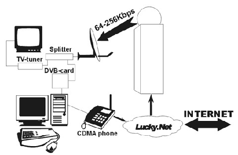

Зайдя по присланной ссылке, увидел интересную картинку.
Письма. CDSL
Потом прочитал описание:
CDSL - это новинка осени 2001 года. Разработка и внедрение были осуществлены компанией LuckyNet совместно с ведущим оператором сети CDMA компанией ITC. Этот проект органично соединил в себе преимущества, предоставляемые современной технологией сотовой связи(CDMA) и проекта "широкий интернет", запущенного в эксплуатацию в сентябре 2001 года.
Специальный телефонный аппарат со встроенным модемом обеспечивает бесперебойную передачу Ваших данных в сеть Интернет. А из Интернета информация будет в буквальном смысле слова влетать через эфир.
Сразу было не совсем понятно, но потом разобрался. Идея очень красивая. На соту ставится передающая антенна, которая образует прямой канал DVB для тарелочек-клиентов. Похоже, в Киеве нашли применение простаивающему оборудованию для пейджинговой связи. ;-). Обратный канал - по сотовому телефону.
Получается вполне достойная скорость (до 256 к в прямом канале) вообще без кабеля. Да еще с очень приличной зоной покрытия...
Письма. CDSL
Интересны и цены (не понятно, правда, как DVB сочетается с CIR).
Подключение - 1 гривна.
Оборудование - $700.
Абонплата за CIR 64 - $200, 128 - $380, 256 - $700.
Оплата времени соединения - 0,0192 грн./мин.
Сказать, что даром, конечно нельзя. Дорого. Да и конкуренцию радиоезернету (а тем более АДСЛ) будет составить трудновато, как по цене, так и по скорости. Прижиться в Екатеринбурге, например - без малейших шансов. Но идея очень красивая.

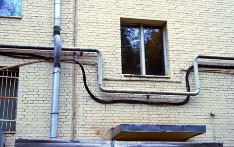

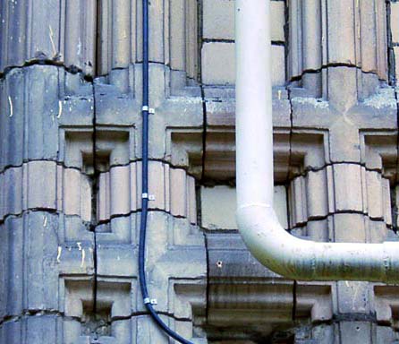

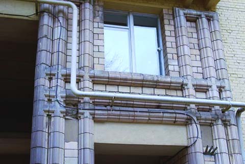

Прокладка оптики по стенам
Прислали недавно добрые люди несколько фото, демонстрирующих прокладку оптики по стенам домов организацией под названием ЗАО "ВОЛС-сервис". Мне это ничего ровным счетом не говорит, если честно. Тем более, сайта у этой фирмы просто нет.
Сказать по этому поводу тоже особенно нечего - в живую не видел. Особой красотой и надежностью не впечатляет. Солидности то же не заметно, но для домашней сетки вполне сгодится. ;-)
Поэтому, комментировать фото не буду - смотрите и делайте свои выводы.
