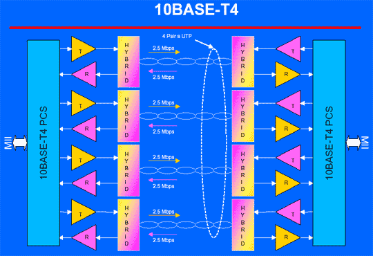

Действительно, если xDSL может легко передавать по одной паре 2,5 мегабита, то кто мешает 10base-T4 это делать сразу по 4 парам? Частота и кодирование похожи (или просто одинаковы). А расстояние в 3600 метров для диапазона 600 кГц - вполне обычно.
Тут впору задать вопрос - как создателям нашумевшего HomePNA удалось получить такие посредственные показатели для своего детища. Не иначе, оставляли нишу для своей же линейки xDSL. Ее то же надо продавать. Или как обычно - сделали что "попроще, и ценою подешевле"...
Наиболее интересен последний пункт описания - раздельная работа по нескольким парам. Т.е. 2,5 Мб на одной паре, 5 Мб - на двух, 7,5 Мб - на трех. Ну и 10 - на четырех. К этому прилагается автоопределение и переключение за 50 мс.

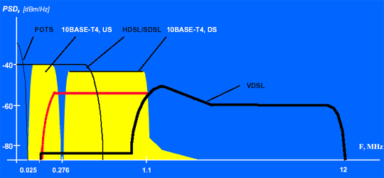

Вот частоты работ 10base-T4. Можно предположить, что по одной линии с телефоном его можно будет использовать без особого труда. Максимум, придется несколько усложнить конструкцию сплитеров.
Остается добавить, что авторы разработки хвастаются использованием стандартных чипов. Что не может ни сказаться на цене самым лучшим образом.

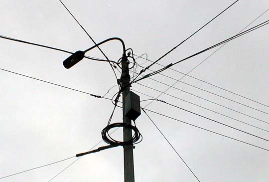

На этом фото можно видеть все сразу несколько способов крепления. Благо, по количеству закрепленных кабелей этот столб, думаю, признанный городской рекордсмен. Линии в 8 сторон - это не шутки.

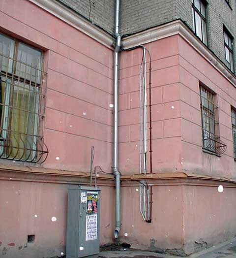

Тут показано, как кабеля со столбов вводятся в здание. Не могу сказать, что выглядит это надежно. Уж слишком все доступно.
Но, тем не менее, по сравнению с вводом, показанным в предыдущем обзоре, все сравнительно правильно. Крепление к стене, провод по карнизу, ввод в металлическом желобе.
