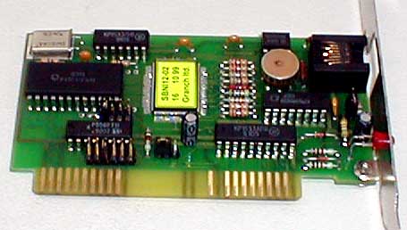

Вторая новость выплыла несколько неожиданно. Касается она Новосибирских карточек типа Гранч серии SBNI-12. Пришлось поработать с ними несколько лет назад. С тех пор не могу на них смотреть спокойно, а один из оставшихся комплектов никак не продается даже за полцены.
Стоит такая немного смешная с виду карточка $250 - на уровне бриджа HomePNA-2. По параметрам - сопоставима (но медленнее и дальнобойнее). Никакими сложными методами кодировки (см. описание) и автоподстройки не отягощена. По сибирски проста и аскетична. Производится без существенных изменений уже лет пять...
Кроме высокой стоимости знамениты адаптеры повышенным числом проблем, возникающих при эксплуатации. И выгоранием в грозы не только на воздущках, но и иногда на подземных коммуникациях. Это не смотря на фирменную $30 баксовую защиту. Очевидно, что эти недостатки по замыслу продавцов должны компенсироваться наличием сертификатов ССЭ, и 5-ти летней гарантией (с 2 месячным периодом ремонта).
Еще известны эти поделия своим, ни на что не похожим, протоколом, а так же отсутствием схем и описаний. Последнее удалось немного поправить. Тут неплохая подборочка описаний работы SBNI-12. Ничего сверхсекретного, и нет схемы. Но при ремонте (или попытке сделать аналог) однозначно поможет. Написано вполне достаточно, что бы понять, как все устроено и работает. Благо, адаптер крайне прост.

2.1 Кодировка
Код в линии: <1> - изменение полярности сигнала, <0> - отсутствие изменения. Окончанием пакета считается <молчание> (передача нулей) в линии в течение 9 бит.
В начале пакета передается маркер. Вид маркера для передатчика: 1-1-1- 1-1-0-0-1. Вид маркера, детектируемого приемником: 1-1-0-0-1. Первые 3 <единицы> требуются для согласования полярности приемника и передатчика.
Самое интересное, это комментарии специалиста (за что купил, так сказать...) Изначально у них выходная часть была сделана на 155 логике. Если не путаю, ЛН2!!!!! Потом поставили транзисторы 315!!!!! Смех да и только...
Разбираться самому нет сил, но надеюсь, что истина восторжествует в форуме.

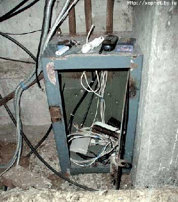

На последок, все же надо что-то сказать о домашних сетях. Вот фото, которое я взял с сайта домашней сети XepNet г. Мытищи. Там таких картинок еще много. И название звучное...
Так сказать, технология во всей красе. Но кто видел вживую телефонный кросс, или непубличную площадку провайдера, испугается совсем немного. ;-)

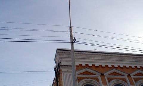

Прокладка по столбам освещения. По сути, это компромисс между канализацией и крышами. Некое среднее решение.
Сказать что-то особенное про линию из новых и красивых столбов сложно - все понятно из фотографий. Злоумышленник не заберется, бомжи не порежут "на медь". Стоит "столбы" в Екатеринбурге около 15-20 рублей за месяц. Расстояние между ними в районе 40 метров. Итого - 20 баксов километр, почти даром.

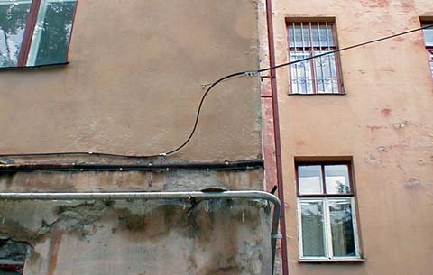

Но есть несколько серьезных минусов. Все красиво на столбах. Но когда дело доходит до ввода в дом начинаются проблемы.
Красивым такой крепеж назвать язык не повернется. Сложно и легализовать. Доступ - почти любому вредителю.
И хуже того. Висит низко и хорошо виден любой контролирующей организации. Которые обычно по крышам не лазят, и кабеля на уровне 9-го этажа не рассматривают.

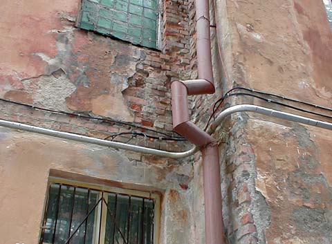

Тут просто смотреть страшно. Стена, конечно, сама по себе выглядит плохо. А уж вместе с кабелемя (розовый, тонкий - это то же оптика) - и подавно. Мучают подозрения, что не просто так штукатурка на полкирпича отпала. Не обошлось без сосулек, и прочих осадков.
С другой стороны, год эта линия уже работает - и вреда не видно. Глядишь, пять-десять лет и пройдет таким образом.
