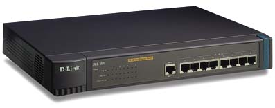

В понятии D-link, неуправляемые свитчи существуют. И даже прекрасно продаются. Например, DES-1008, показанный ниже.
Сертификация D-Link. Немного о протяжках воздушек
Даже немного не верится, что настольная железка стоимостью менее $100 будет снабжена сертификатом ССС. А это возможность реально сдавать простые ethernet-сети в Госсвязьнадзор без извращений (рано или поздно это делать все равно придется).

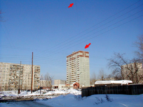

Кабель (обозначен красными стрелками) протягивался со стоящей вдали 16-ти этажки на 3-х этажную школу. Через оживленную дорогу, кучу проводов, стоянку, и т.п.
Использовался коаксиал (китайский rg-58), который крепился капроновыми стяжками к 2-х миллиметровой сталистой (и дьявольски ломкой) проволоке. При протяжке бухта страшно путалась (барабана для размотки не было, и нет до сих пор). Поэтому, проволоку приходилось несколько раз разрывать и сращивать заново.
Кстати, надо обязательно сделать темой одного из следующих обзоров соединение такого типа. Постараюсь вспомнить, и воспроизвести его перед фотоаппаратом. Если, конечно, найду 2-х метровый кусок "материала".
Длина пролета составляет порядка 280 метров (в воздухе). П-296 тогда еще не был "открыт", и грозы снимают каждое лето с этого линка богатую дань репитерами, грозозащитами и даже сплавившимися терминаторами. Место на горке, любая тучка опасна.
Теперь самое интересное. Висит эта конструкция уже больше 3-х лет, и все еще в деле. Исходя из приобретенного опыта, можно сказать, что все сделано именно так, как "делать нельзя". Но работает, и проблем (кроме гроз) практически не было.

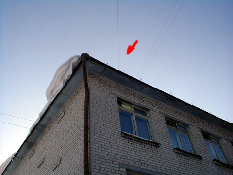

А это фотография сделана с того же места, что и первая - только с разворотом на 180 градусов. Стрелочкой обозначен "приходящий" кабель.
