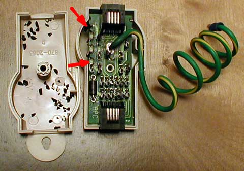

Боюсь надоесть, но уж очень эта подгоревшая тема актуальна для домашних сетей в июне. Вот маленькая иллюстрация:
Сгоревшие вдребезги элементы (кусочки видны на левой части корпуса) показаны красными стрелками. На принципиальной схеме они обозначены как Q1-Q5. Называются полупроводниковым псевдоискровым разрядниками, на напряжение 250 Вольт.
Почему АРС устанавливает именно их? Ответ простой - стоимость. 2 цента при покупке большой партии - сильный аргумент. Экономят, буржуи. Ну а комментарии по надежности получившегося в результате устройства, думаю, излишни. Только провод заземления хорош, да корпус. Увы, проку от них не больше, чем от кучки глянцевых бумажек со знаками соответствия всем мыслимым требованиям.
Супрессору то же досталось. Мерять его сопротивление не стоит - смысла нет мучать прибором порыжевший в гайку полупроводник...
Разумеется, эта защита не спасла порт хаба. Он то же сгорел. Более того, продавец защиты отказывается ее менять по гарантии, несмотря на все сертификаты. В общем, нет повести печальнее на свете...
Кстати, грозозащита АРС для коаксиала выглядит, если снять компаунд, практически так же (только диодов меньше). А сгорает еще быстрее... Жалко, выкинул год назад сгоревший до голого текстолита экземпляр.

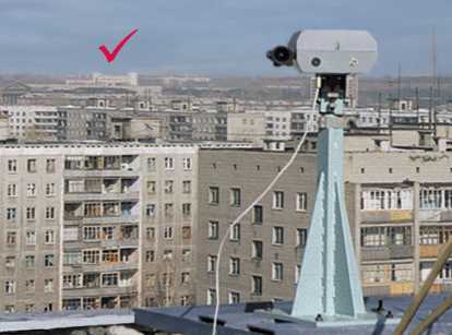

Показанное на фото устройство внешним видом до боли напоминает LAL (Лазерную атмосферную линию), в испытаниях которой мне довелось участвовать 3 или 4 года назад.
Та куча металлолома была произведена на каком-то Новосибирском заводе (забавное совпадение). Зарекомендовало оно себя, мягко говоря, отвратительно. Причем не только у нас, но и у конкурентов. Ни одного доброго воспоминания.
Остается только догадываться, как сильно Гранч доработал этот агрегат. Внешний вид - один в один. Скорость (2 мегабита) осталась прежней. Переделан интерфейс - вместо неудобнейшего для ethernet'a Е1 появилась своя закрытая разработка.

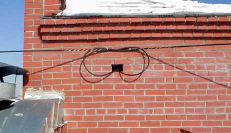

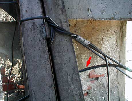

А вот другой "экономичный" вариант. Красной стрелкой показано оптоволокно, отходящее от троса в сторону. Кабель, кстати, именно тот, что показан на катушке в предыдущем обзоре. Даже кусок отматывается именно этот.
Удобно использовать кабеля с отдельным тросом. И протягивать быстро, и крепить. По хорошему, нужны специальные зажимы. Но трос можно легко отделить и использовать для самого простого крепежа "привязыванием". Некрасиво, конечно, но к этому в России не привыкать.
Достаточно надежно, дешево. Фиксация кончика троса сделана при помощи проволоки. Это более симпатично выглядит, чем корявые узлы.
Кстати, при помощи мягкой медной проволоки можно прикрепить к кабелю петлю (уже из обычной стальной 3-х миллиметровки), которую можно использовать в дальнейшем для крепежа небольших, до 10-20 метров, провесов.

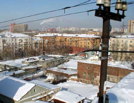

Какие есть еще варианты? Конечно, подвес с использованием проволоки (тросика). Это самый дешевый и практичный способ. Результат несколько менее красив, если смотреть с земли, более трудоемок, но надежен и прост.
Технология ничем не отличается от используемой при провесах коаксиала. Те же скользящие зажимы, или проволочная пружина. Подробно описывать эти варианты нет смысла. Думаю, все, кто сталкивался с "воздушками", понимают, о чем речь.
Ну, а если совсем ничего нет, пойдет и медная проволока, и капроновые стяжки, и прочие подручные материалы. :-)
