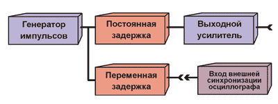

Для удобства анализа отраженных сигналов можно внести еще один компонент в схему. Разделяем (см. схему в предыдущем обзоре) собственно генератор - собранный на первой "коробочке" IC1, и составной буферный усилитель - 5 остальных "коробочек", и вставляем между ними постоянную задержку.
Делаем еще одну схемку с переменным временем задержки, которую подсоединяем к собственно генератору, а вывод переменной задержки присоединяем к входу внешней синхронизации осциллографа.
Блок-схема:

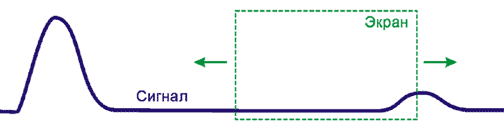

Так как осциллограф синхронизируется в первой схеме по фронту импульса генератора, начало этого импульса не видно. Если включить низкую частоту развертки осциллографа - на экране не будет видно подробностей - мелких дефектов.
Предлагаемая доработка генератора позволяет просматривать весь сигнал даже до его начала. Так как значение переменной задержки импульса может быть любым, можно просматривать кабеля любой длинны (лишь бы хватило энергии импульса) с максимальной частотой развертки осциллографа - и уверенно находить небольшие дефекты.

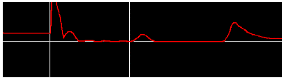

Схема без доработки:
Оборудование - своими руками. Часть 3

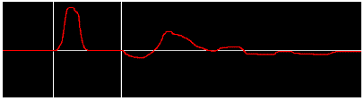

После доработки, вращая ручку задержки, и настроив осциллограф на большую частоту развертки, можно увидеть:
Если проградуировать переменное сопротивление задержки с метрах, то можно не только видеть мелкие детали отраженного сигнала, но и сразу определять расстояние до дефекта.

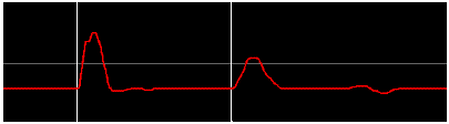

Для понимания физической картины, по изображению на осциллографе кривой отражения импульса, рассмотрим несколько типичных случаев. Все варианты даже перечислить сложно. За пару дней поисков в рунете/интернете я нашел несколько сотен картинок с описаниями разной степени точности.
Для витой пары...

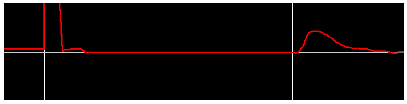

Отвод. Положительное отражение - конец отвода.

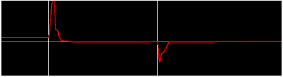

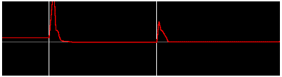

Обрыв, или конец кабеля.

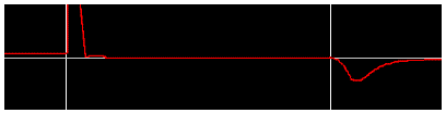

Короткое замыкание (малое сопротивление)..

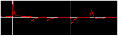

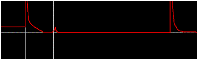

Дефект кабеля, а затем обрыв (конец).

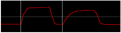

Испытание кабеля импульсом в 2 наносекуды.
Тот же кабель, но испытание импульсом в 10 наносекуд.
Тот же кабель, но испытание импульсом в 100 наносекуд.

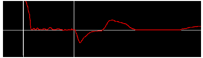

10 дефектов на первой половине кабеля..
Соединение (муфта) посередине кабеля.
Вторая половина кабеля мокрая.

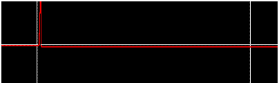

Обрыв кабеля.

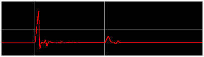

Несколько правильно затерминированных отводов.

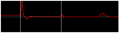

Есть еще несколько характеристик кабеля, которые могут представлять интерес для настоящих исследователей-гурманов. Например, спектрограмма.
Подробно останавливаться на этом вопросе, думаю, не стоит. Но вот несколько забавных картинок-результатов.
Оборудование - своими руками. Часть 3Оборудование - своими руками. Часть 3Оборудование - своими руками. Часть 3
Это, так сказать, для затравки. Кому интересно, могу сказать, что в Сети еще и не такое попадается. :-)
