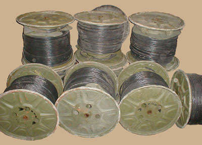

По просьбам читателей, выставляю фотографию кабеля в катушках. Что бы можно было хоть примерно описать "как это выглядит" вероятному продавцу. Ну и заказать соответствующий грузовик. ;-)
Прокладка кабелей между домами. Часть 3
Вот так примерно выглядит П296 (П270) перед протяжкой...
Колесо, расположенное в cередине фотографии, на заднем плане, можно использовать для задания масштаба. Оно 14-дюймовое, от 41-го Москвича.

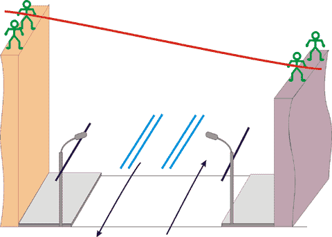

Продолжим рассказ о перекидывании веревки через провода на оживленной улице. Действуя по описанному в предыдущем обзоре алгоритму (веревку уложить, кинуть, перетянуть, уложить), попадаем в следующую ситуацию:

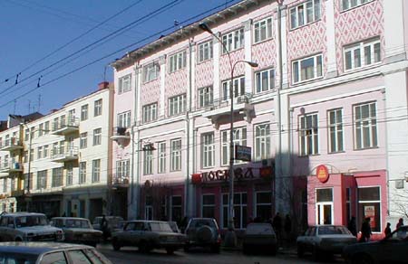

Все выглядит очень просто на рисунке, в реальности гораздо неприятнее. Провода идут близко от дома, всего метрах в 2-2,5. Плюс козырек кафе и магазина, огромные стекла. Кидать в сторону витрин и окон нельзя. Слишком велик шанс промахнуться, и будет "не рассчитаться".

Поэтому, перекидывается конец другой веревки, как показано стрелочкой, "от дома" к дороге.
Задача помошника - держать веревку максимально высоко, внатяг с крыши дома, что бы ничего не мешало проезду машин и троллейбусов, до тех пор, пока не будет перекинута через "освещенку" вторая веревка.

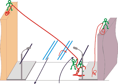

Надо сказать, что в реальности мне пришлось перекидывать именно не правильно. Как обычно, хотел как лучше, а получилось как обычно. Сделать по человечески помешали припаркованные на обочине машины. Между ними не было достаточного для броска просвета. А отступать поздно.
Для таких клинических случаев есть прием, типа подсечки. Когда груз, привязанный к веревке, взлетает немного выше проводов, нужно его резко остановить. Например, наступить на кучку-бухту, с которой разматывается веревка. Тогда груз резко изменит направление и будет падать по крутой траектории. Что, собственно, и надо. Операция деликатная, и рекомендовать ее к обычному применению никак нельзя.
Дальше все просто, и понятно. Веревки связываются, и вытягиваются на крыши. Придерживать их с земли надо "до последнего", что бы ничего не запуталось. Особенно внимательно надо следить за протяжку через провода узла, желательно делать это "с волной". Резкое движение конца веревки, с целью пустить "бегущую волну", делать умеют наверно все. Тут это надо сделать в нужный момент.

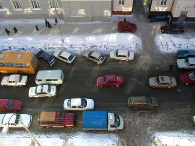

Такой вид открывается, если еще раз взглянуть на улицу с крыши. Как говорится, глаза боятся, а руки делают.
