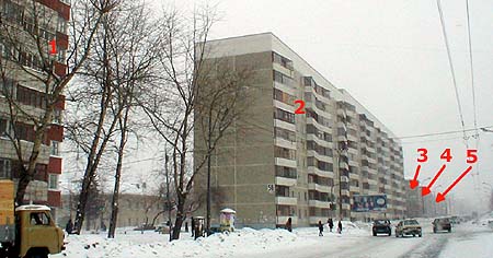

После осмотра предстоящей трассы прокладки выяснилась следующая картина.

Вид с одной стороны.
Строительство сети NetWay. Фрагмент 1
Вид с другой стороны.
Конец трассы на первой фотографии виден плохо, поэтому приходится показывать вид с обеих сторон.
На трассе 5 домов. В #1 - красной 14-этажке уже был поставлен хаб, в то время им был 5 портовый Acorp TP/BNC, и подключен один пользователь. #2 - длинная, около 200 метров, 9-этажка. Несмотря на активную рекламу, желающих подключиться в ней не нашлось до сих пор (вот и ориентируйся по внешнему виду дома после этого :-(). #3 и #4 - 5-этажные хрущевки. В доме #5 (5-этажная брежневка) нужно было подключить заказчика.

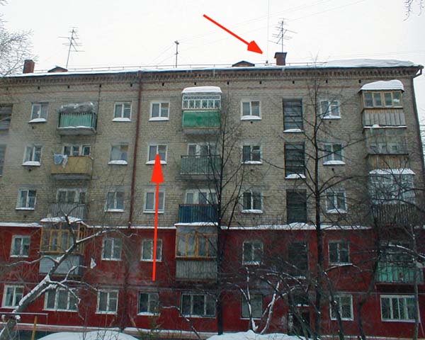

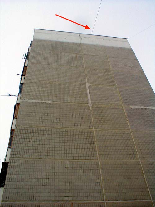

Сергей залез на крышу #2, спустил вниз веревку, к которой мной был привязан конец кабеля. Далее я катал по двору железную бухту П296, разматывал кабель, Сергей поднимал его на крышу.
Та самая стена, вдоль которой поднимался кабель. Его теперешнее состояние показано красной стрелкой.
Наконец, большая часть тяжеленного кабеля была худо-бедно разложена на крыше (поднять бухту сразу не предлагать, ее размеры и вес не позволят это сделать). Остаток кабеля, предназначенный для затяжки на #3 и далее, был подвязан к дереву "внатяг", чтоб не мешал проезду машин. Конец кабеля оставался свободным для дальнейших манипуляций.

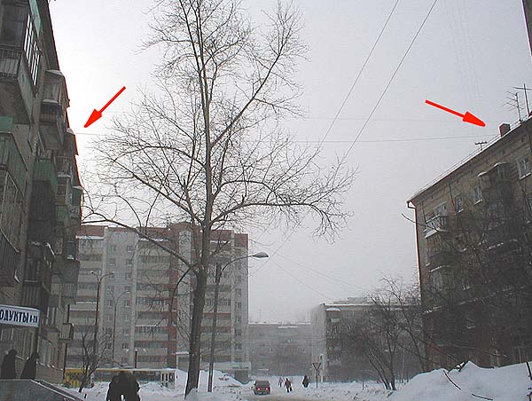

Сергей поднялся на крышу #3, и, как обычно, спустил веревку вниз. Поднимаемый кабель сразу опускался с другой стороны крыши на землю. Он даже не отвязывал веревку, которую я перекинул через дорогу и провода между #3 и #4. Благо, крыша двухскатная.
Простая улица. Провода низко, машины не часто. Деревьев почти нет.
В результате, кабель был сразу вытянут к подножью #4. Подвязывать к очередному дереву его не пришлось, т.к. Сергей успел спустить веревку с очередной крыши (#4). Далее операция была повторена в комбинации #4-#5.

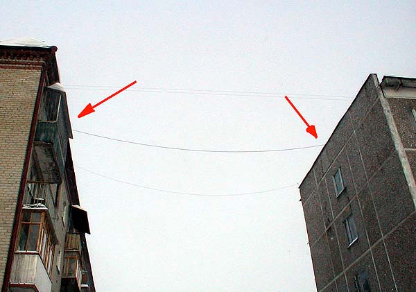

Это совсем простой участок. Кабель, как обычно, показан красными стрелочками.
Такой пролет можно просто перекинуть, но есть риск. Веревка запутается, рука дрогнет - и груз в окне. %-(. Есть правило - не кидать на крыше веревку с грузом. Долетит просто веревка - хорошо. Не долетит - опускать на землю. Изыски а-ля Робин Гуд или Давид до добра не доводят. Что, кстати, было в дальнейшем не раз доказано печальным опытом.
Вот, кабель у цели. Сергей его закрепил, и работа пошла в обратную сторону. Для натяжки мы поднимались на крыши вдвоем, т.к. в одиночку натянуть и привязать кабель почти невозможно. Нельзя сказать, что это было просто, но открытий тут нет.

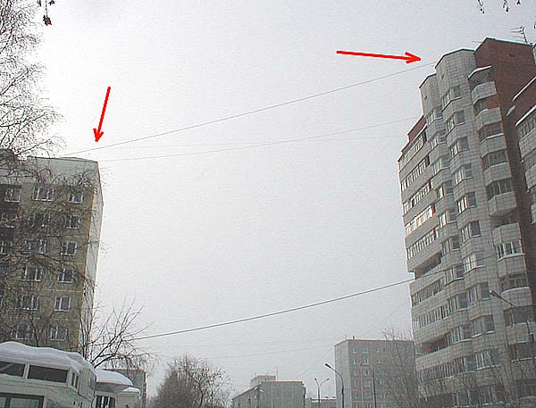

Перед натяжкой #2-#3 кабель был отвязан от дерева. Далее, много хлопот причинила протяжка по крышам лифтовых 10 подьездов, с закреплением и натяжкой на каждой. Кабель тяжелый, тянуть тяжело. Да еще путается...
Относительно широкая дорога с интенсивным движением. Но нет ни высоких проводов, ни деревьев.
Переход #1-#2 был проведен по обычной методе. Только крыши повыше, да машин побольше. Всего протяжка заняла часа 3-4 тяжелой работы. Это надо признать хорошим достижением.
