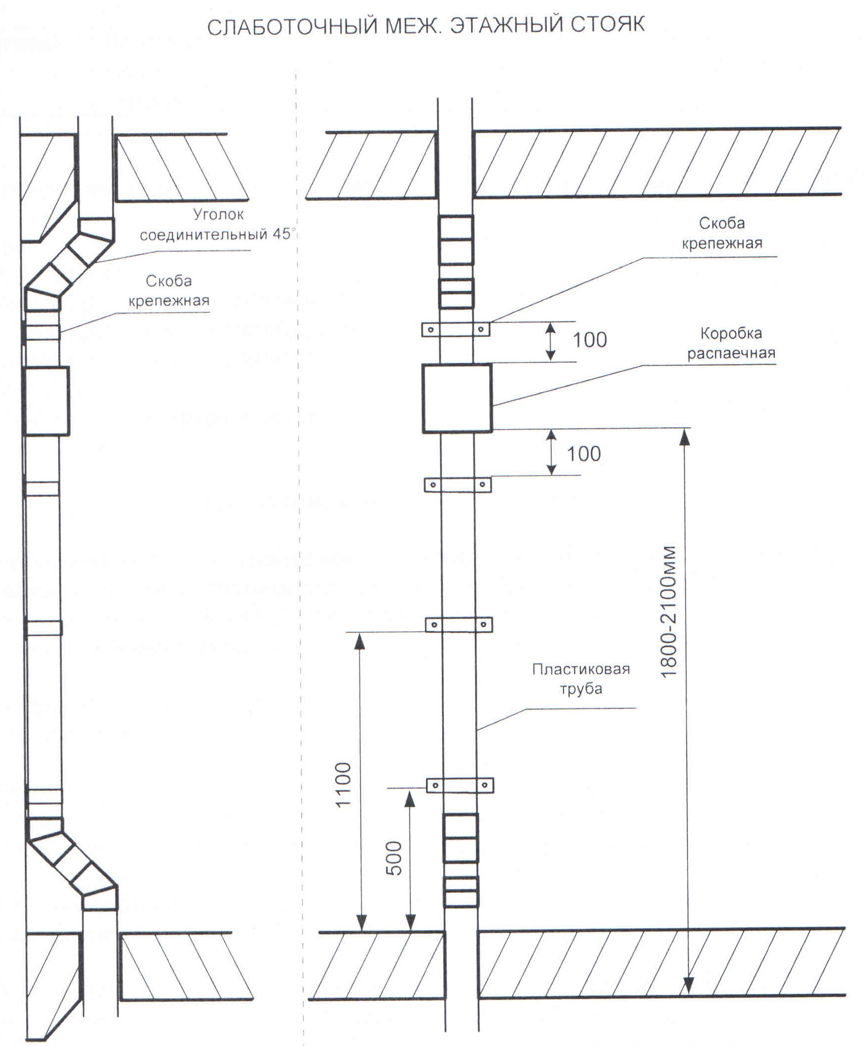

Не правда ли, вполне симпатичная картина?
А вот  так выглядят элементы, из которых нужно смонтировать то, что на чертеже:
Назад в будущее, или рассказ субподрядчика
Причем, так красиво показанные на чертеже "уголочки" сверху и снизу, в реальности не выдаются вообще. Предполагается, что при монтаже труба будет загибаться при вводе в перекрытие грубой физической силой. Так кто-то сэкономил пару червонецев на этаж. Тоже деньги, конечно, хотя красоты это не добавляет.
Вот и собирают субподрядчики из букв Ж, О, П, А слово "ВЕЧНОСТЬ". Получается... Как-то примерно похоже, причем результат жители многоэтажек видят каждый день. Единственное, что мне интересно, кого они вспоминают при этом: проектировщиков, комплектовщиков, менеджеров или монтажников?

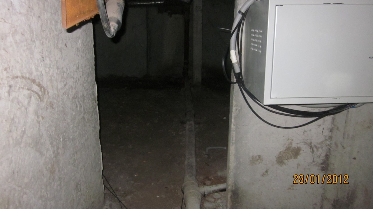

... Когда мы прибыли на объект, то обнаружили, что подвалы заперты, а человек с ключами от дверей - отсутствует. Впрочем, через час нужный сотрудник нашелся, но смог помочь только ключами: где и что необходимо варить, он просто не знал.
Комментарий эксперта: Предварительно, перед выездом на объект, нужно непременно запросить карту района и схемы разварки волокон. Ведь надо знать, сколько требуется разварить оптоволокна. Кроме того, нужны контактные телефоны всех, кто имеет отношение к процессу. И если ключей от одного дома нет, можно перейти к другому. Схема позволяет пройтись по всему району, посмотреть весь объем и оценить проблемы доступа.

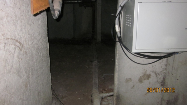

Но выполнить работу надо, поэтому мы спустились в подвал, осмотрели точку. Осветительных приборов в помещении предусмотрено не было, но зато помещение выглядело чистым и сухим, а кабель был разделан и уложен в ящик. То есть, несмотря на легкие неудобства, условия для работы можно считать вполне комфортными.

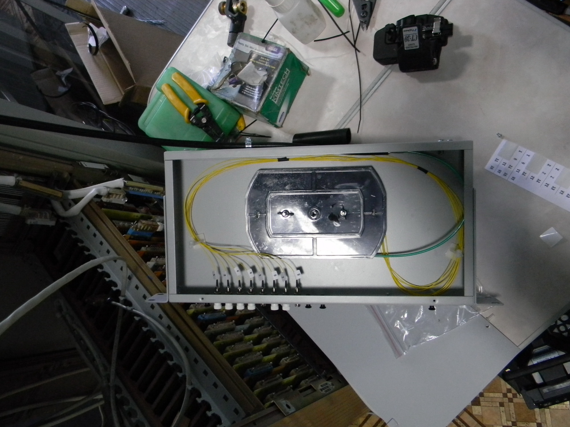

Комментарий эксперта: Заранее разделанный кабель? Что же здесь хорошего? Кто определит, насколько качественно он разделан? А если модули поломаны? Собрали, а оно не работает - кто будет отвечать? Сварщик приехал на место - в комплекте у него должно быть все. Он сам разделывает кабель как ему нужно.
Подъехавший на подмогу сварщик из местного офиса привез с собой почти полностью разряженный сварочный аппарат KL-280: накануне никто просто не додумался поставить его на зарядку.

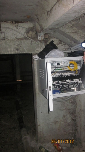

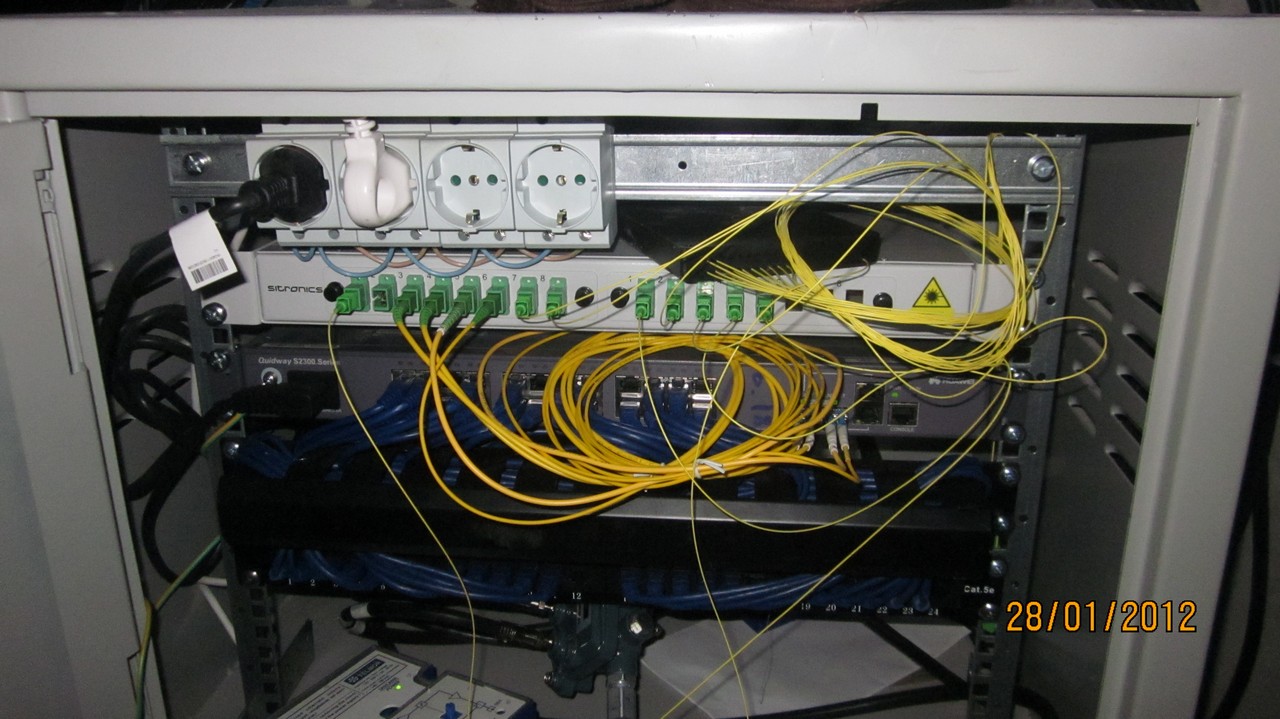

Комментарий эксперта: Намотка запаса кабеля на шкаф - бессмысленное извращение. Во время эксплуатации его обовьют витой парой и запасом кабеля нельзя будет воспользоваться. Весь запас должен быть рядом, бухточкой, чуть ниже на стене.

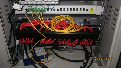

Комментарий эксперта: Автомат на вводе для оперативного отключения розеток, запас патчкордов можно положить на кросс или коммутатор - в вертикальном состоянии он будет мешаться.

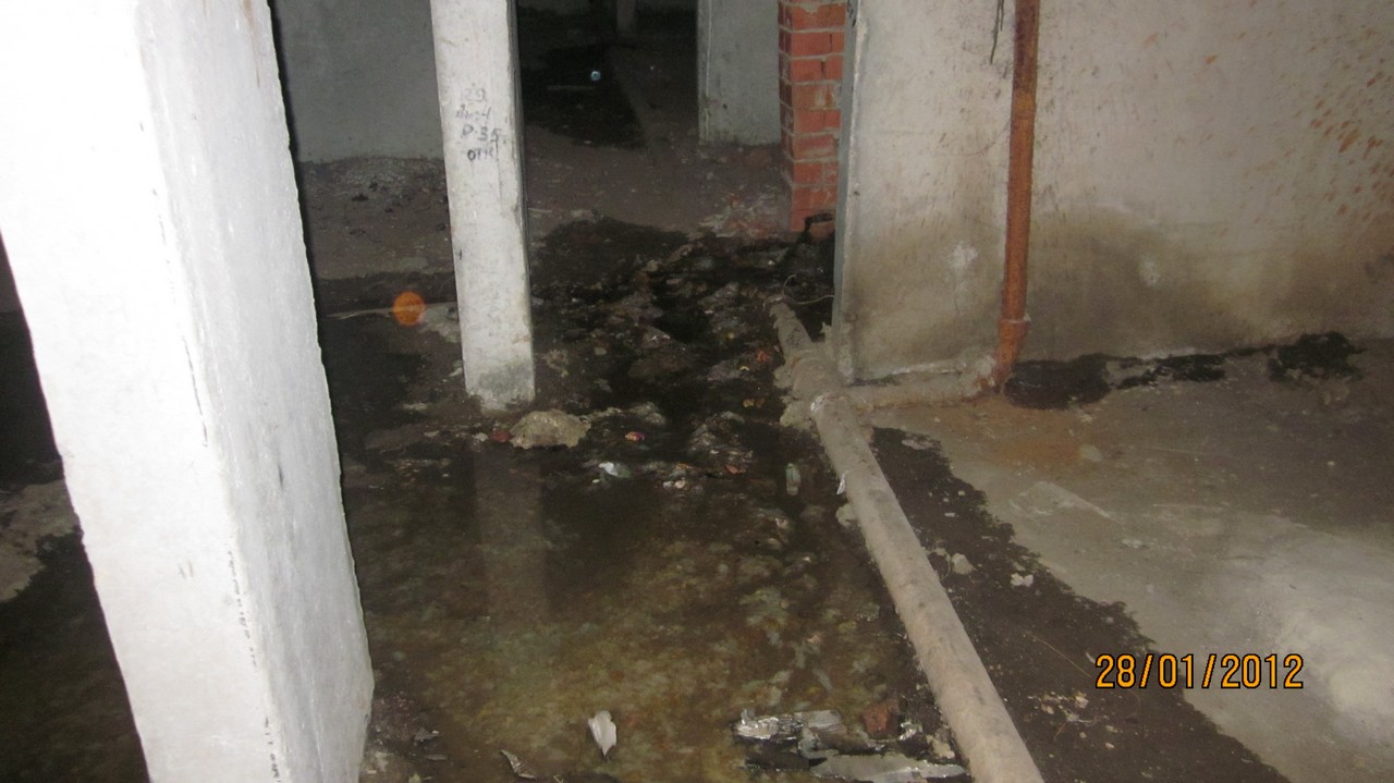

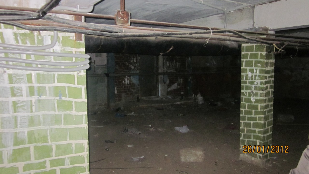

Подземелье оказалось аналогичным предыдущему: также темно, хоть глаз выколи. Ни розеток, ни света - работать пришлось при свете фонарей на батарейках. В принципе, терпимо, если не считать ограниченного запаса элементов питания.
Но работа умеет преподносить самые неожиданные сюрпризы.
Как только мы расположились на полу перед стенкой, на которой висел стальной ящик с оптическим кроссом, где-то совсем рядом прорвало трубу. И, судя по стремительно окутавшему нас запаху, это был совсем не водопровод! Но адская вонь стала лишь началом испытаний. Вскоре мы уже стояли посреди множества ручьев с фекалиями, стараясь дышать через раз, и пытаясь не уронить на пол вверенный нам сварочный аппарат.
Буквально минут через двадцать мы осознали, как недооценивали необходимость противогаза и болотных сапог.

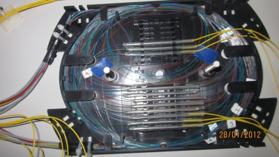

Но, невзирая на все тяготы и невзгоды, мы приступили к разварке объекта, сгибаясь в три погибели и сменяя друг друга за сварочным аппаратом. Один варил, второй держал фонарь, третий готовил волокно. Словно этого было мало, вскоре в подвал принялись заглядывать местные бабули, принявшие нас за бригаду сантехников. Поэтому, помимо сварочных работ, нам пришлось еще и объясняться на предмет ремонта канализационных стояков. А когда бабулям надоедало задавать вопросы странным "сантехникам", они принимались подзывать из подвала своих котов, которые, как оказалось, тоже бродили вокруг нас в темноте.

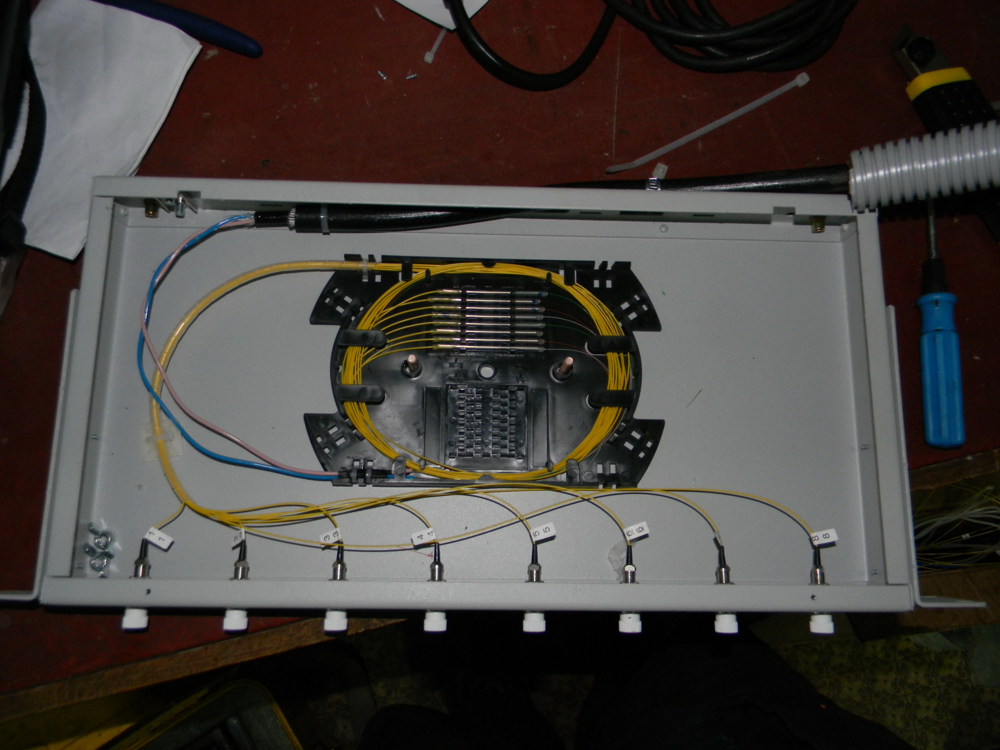

Назад в будущее, или рассказ субподрядчикаНазад в будущее, или рассказ субподрядчика

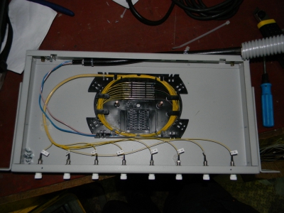

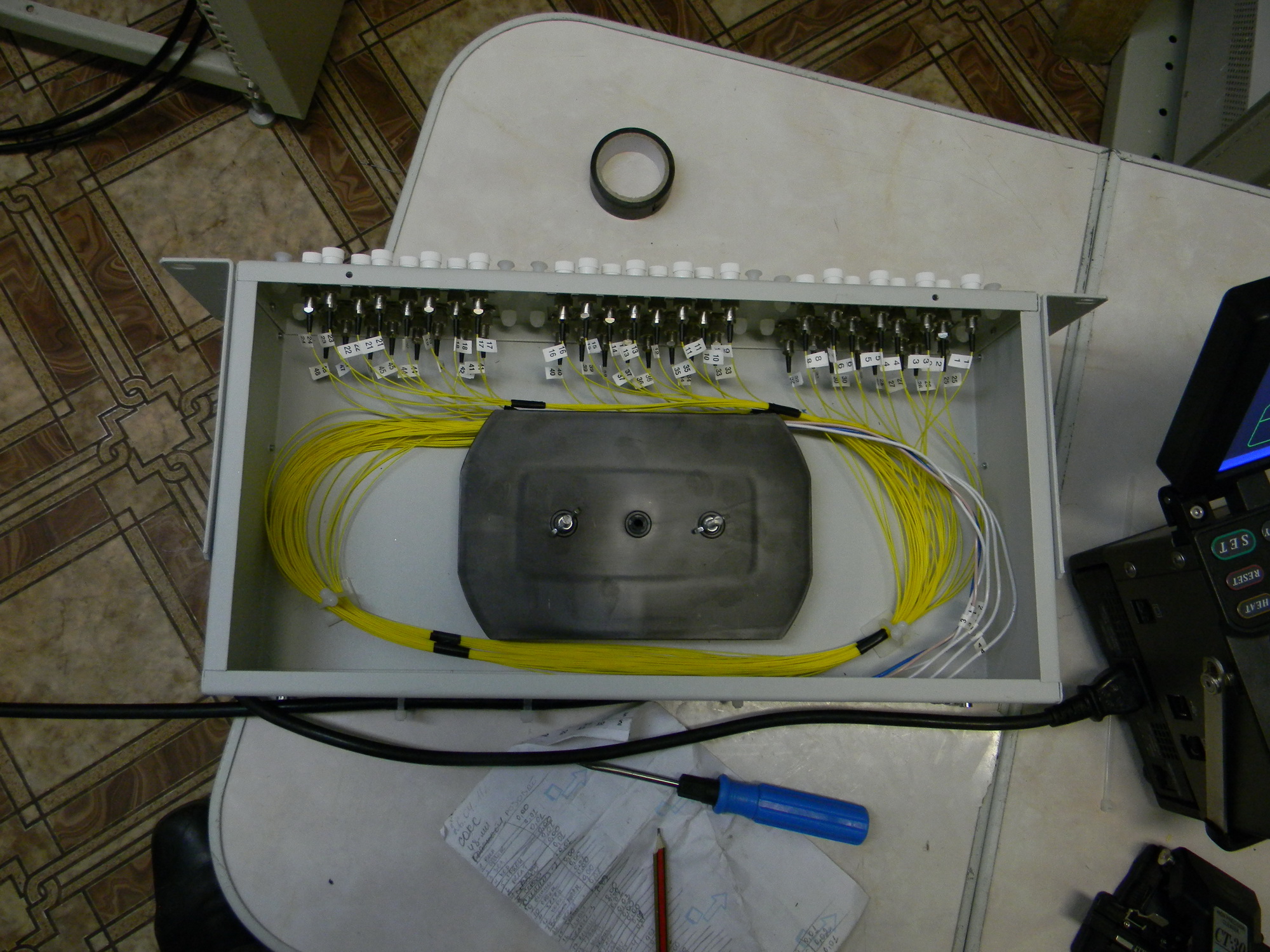

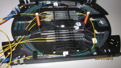

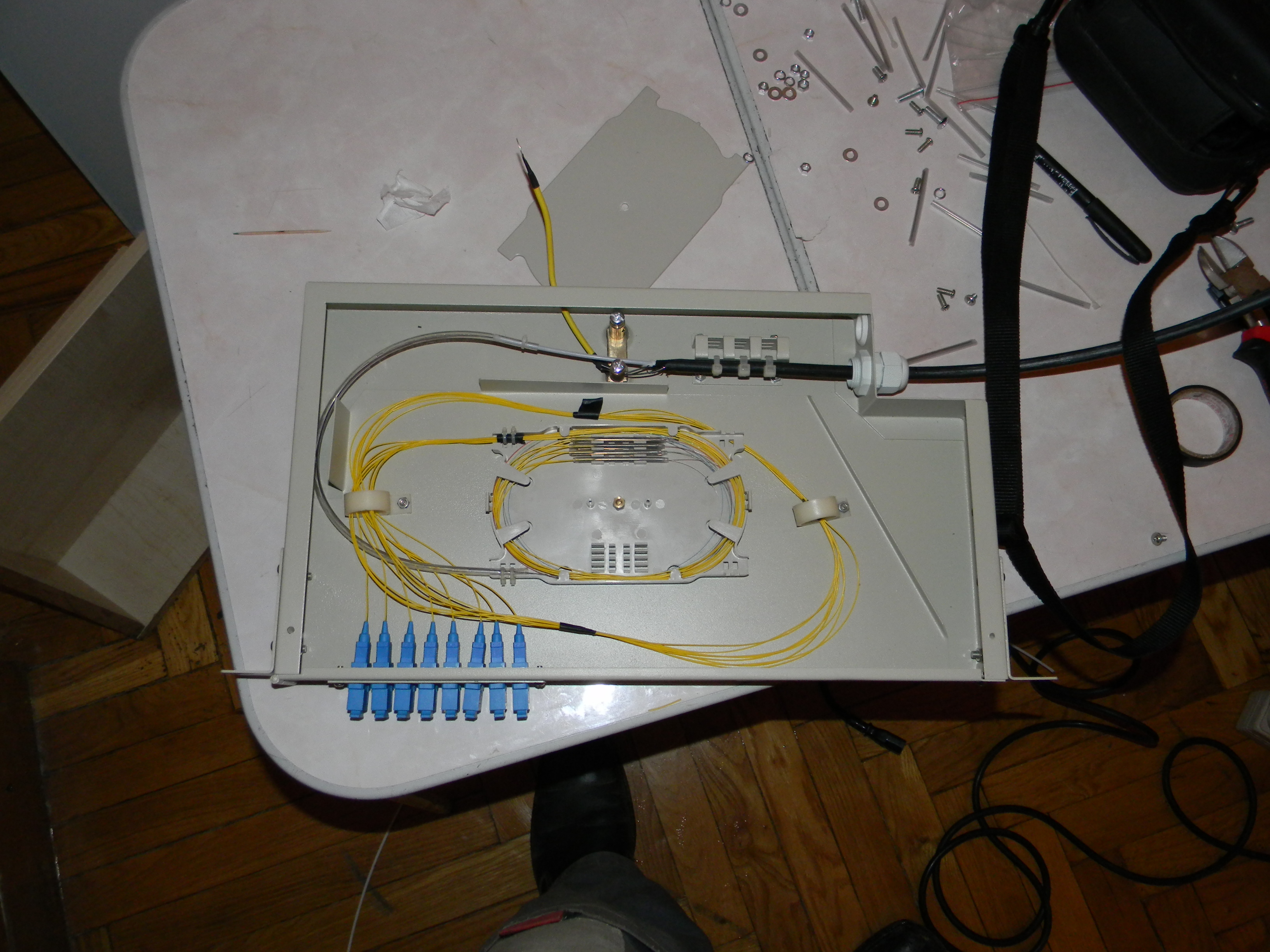

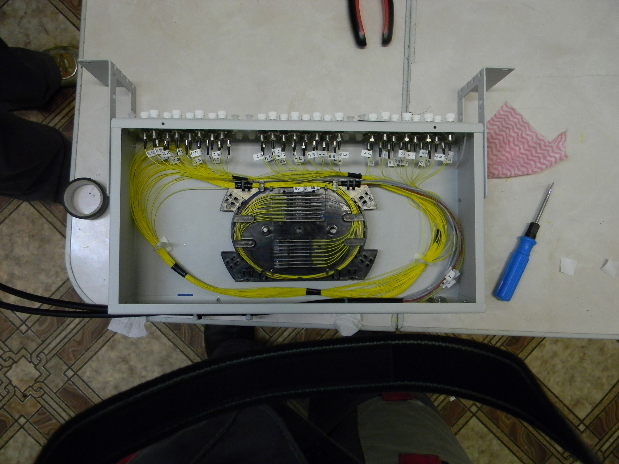

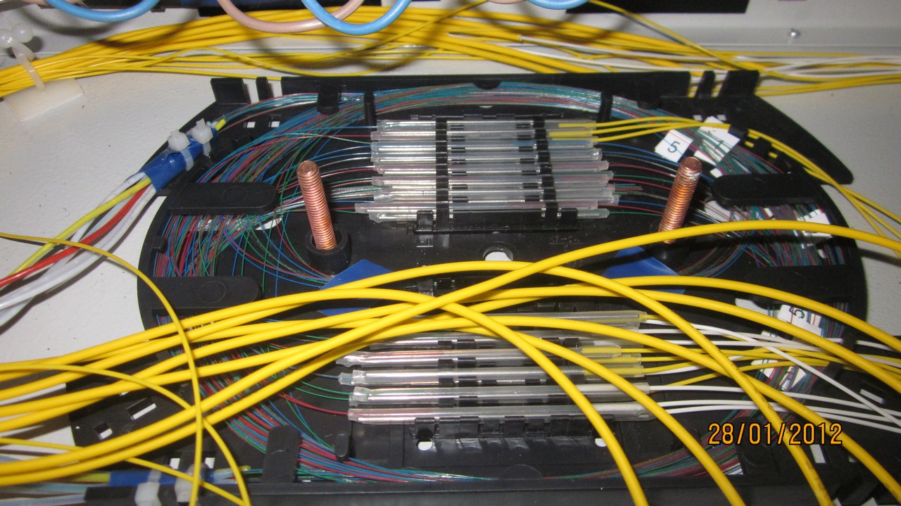

Комментарий эксперта: Все плохо. Пигтейлы не отмеряны, тупо закручены, крайний правый вообще чуть не зажат под крышкой. Группы пигтейлов должны быть объедены в пучок: аккуратно отмерены, сварены, уложены. Откройте инструкцию по монтажу кросса и муфты - там все доходчиво описано.
Но, несмотря на все перипетии, запланированная работа были завершена, хотя и затянулась до глубокой ночи. Выйдя на свежий воздух мы, с гордостью посмотрев друг на друга, сказали, что теперь у нас есть боевой опыт работы в полях, а точнее в подвалах.

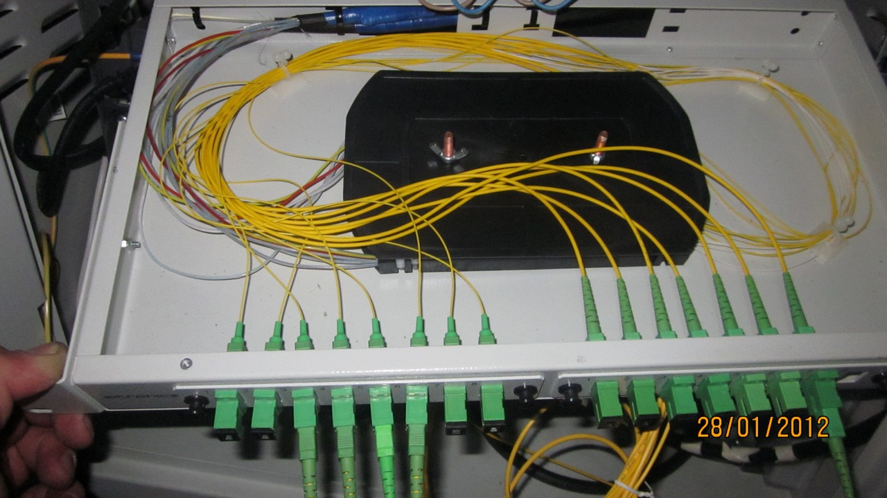

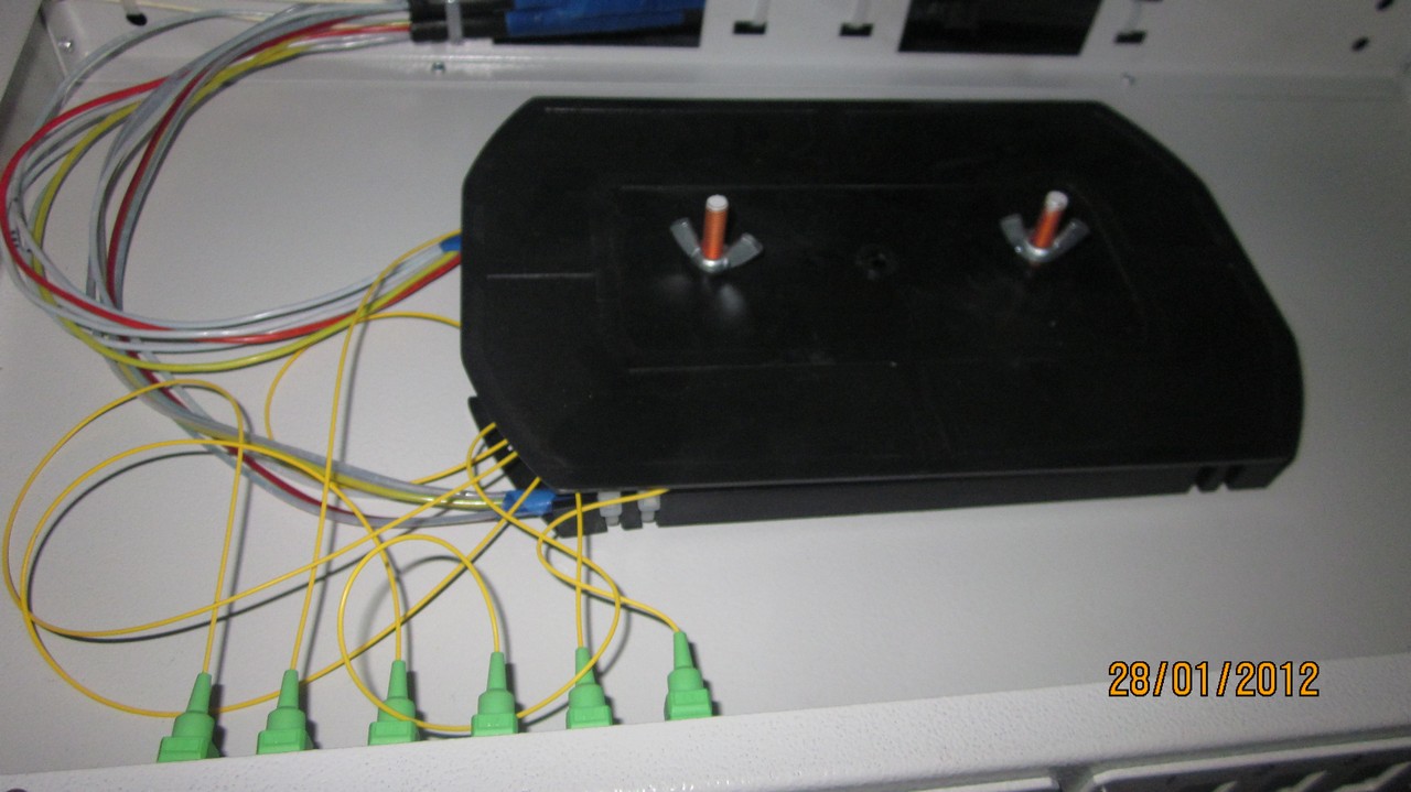

Назад в будущее, или рассказ субподрядчикаНазад в будущее, или рассказ субподрядчикаНазад в будущее, или рассказ субподрядчикаНазад в будущее, или рассказ субподрядчика
Комментарий эксперта: Применение стандартных патчкордов вместо пигтейлов ведет к удорожанию монтажа. Да и просто некрасиво. Ввод пигтейлов в кассету не зафиксирован. Вообще если смотреть на предыдущие фото, каждый кросс - эксперимент. У человека нет своего сложившегося стиля.

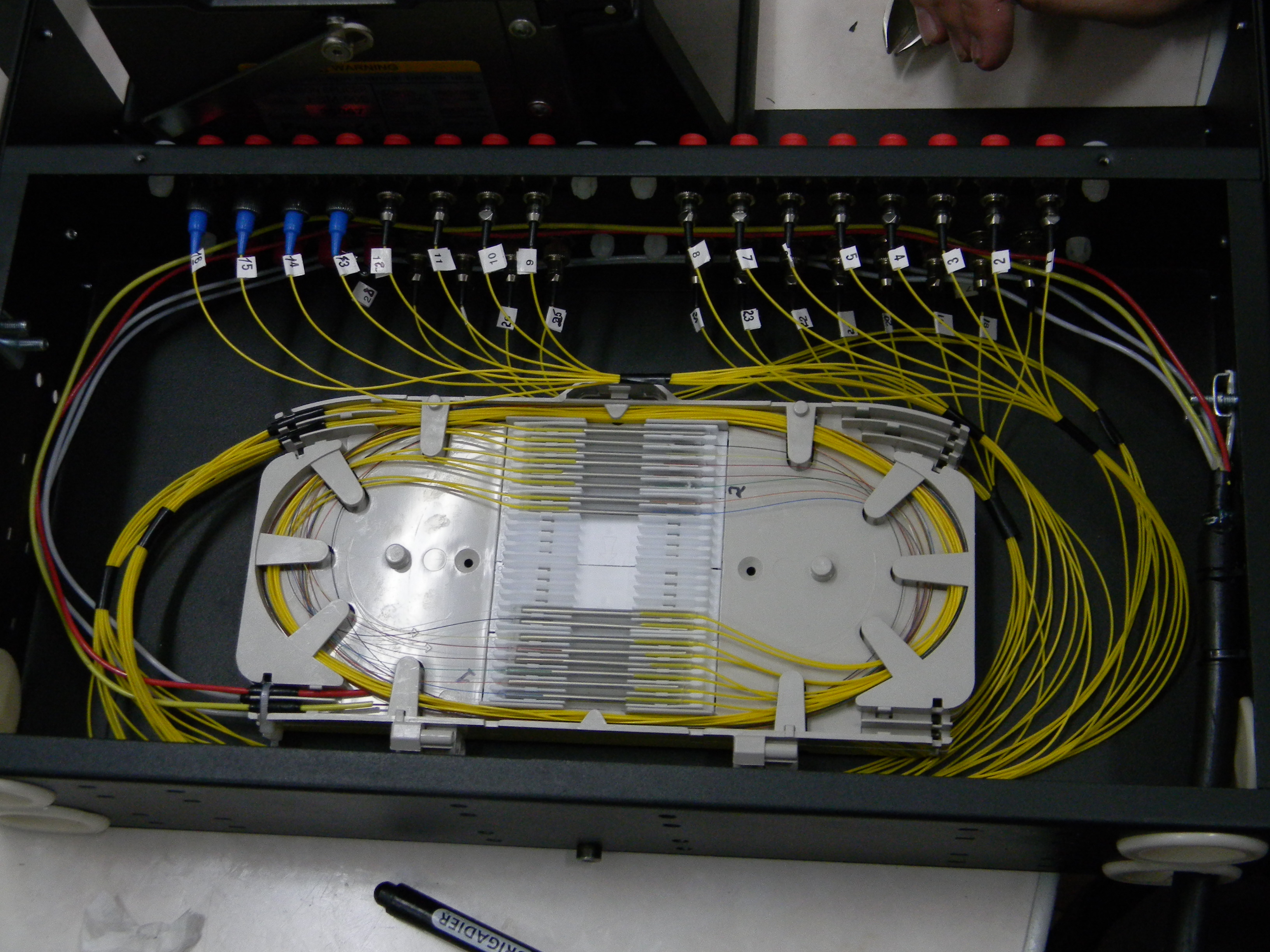

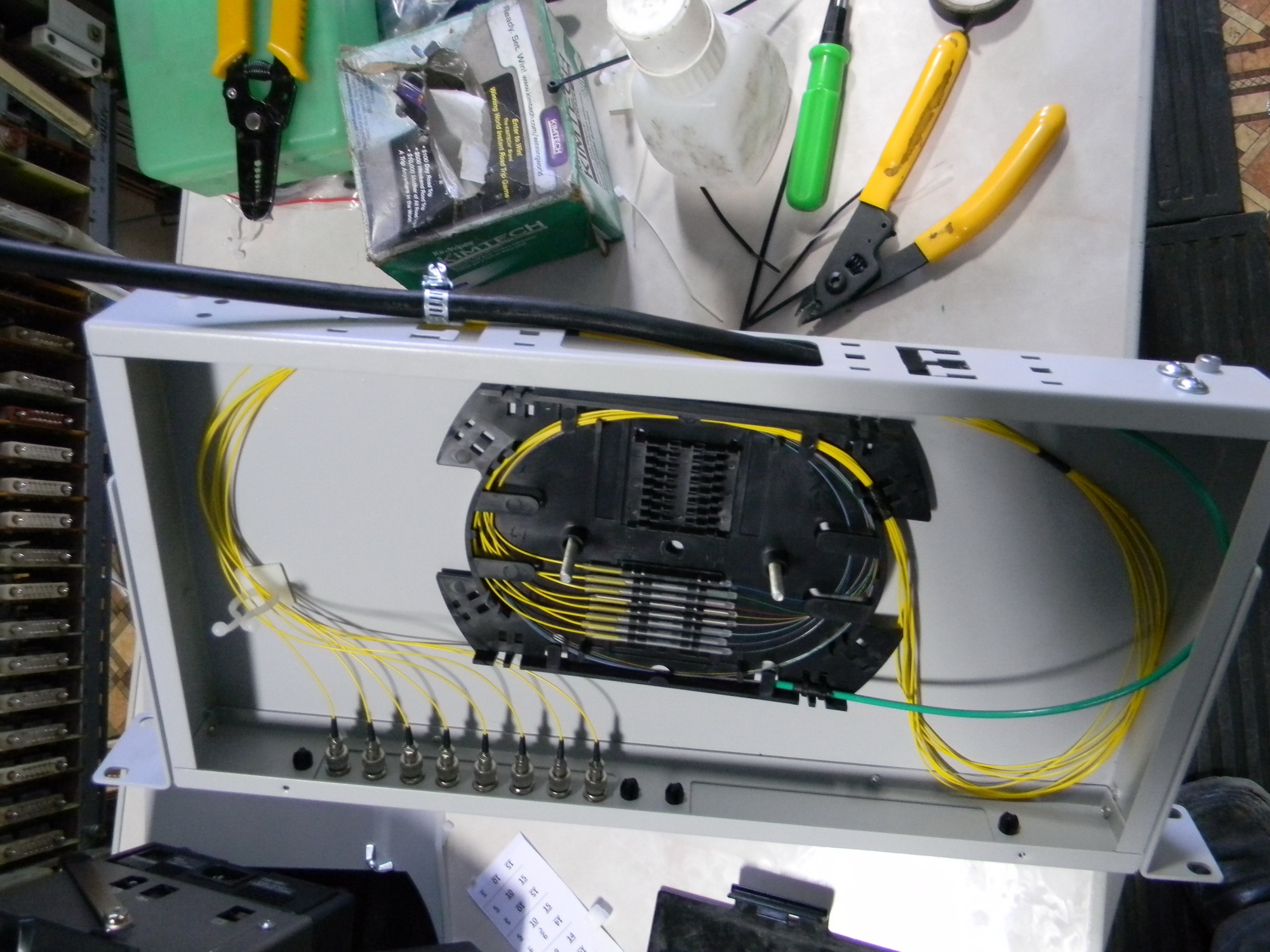

Для сравнения немного "боевых", т.е. совсем не "парадных", фотографий нашего эксперта:

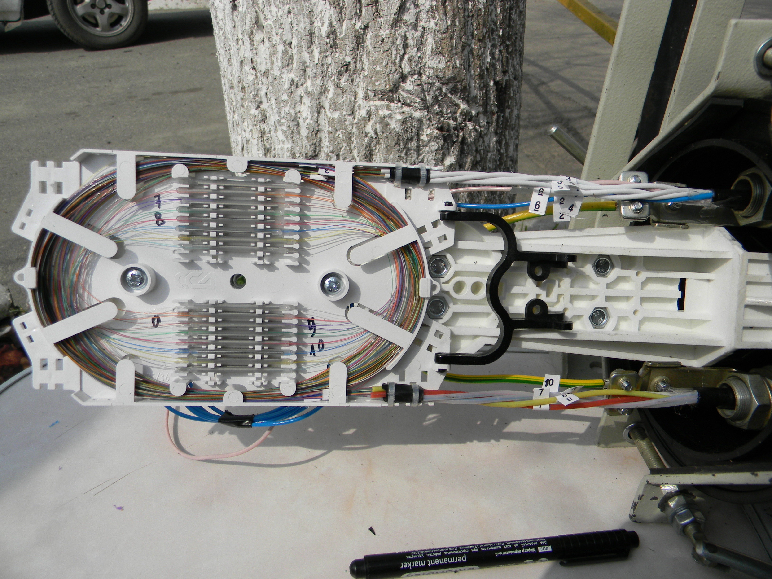

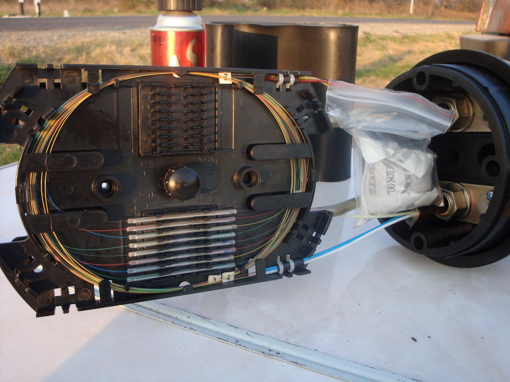

Комментарий эксперта: Кабель закреплен стальным хомутом (не позволяет крутиться кабелю, одновременно повышается надежность ввода на вырывание из кросса), волокно уложено по правилам, предварительно отмерено, пигтейлы зафиксированы при вводе.
Комментарий эксперта: В связи с тем, что у кросса есть подвижное основание, а центральный модуль является жестким, применен ход - транспортная трубка из мягкого материала.
