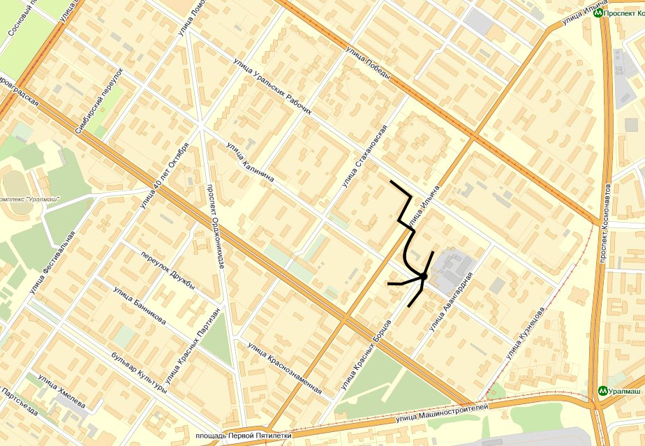

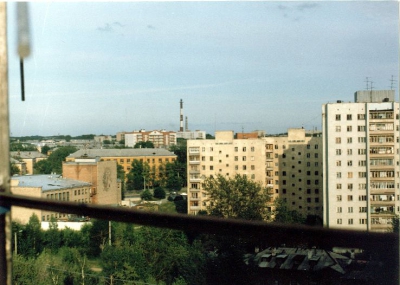

Синим показана линия до моего дома
Первая протяжка... Пусть это сентиментально, но до сих пор помню девятиэтажку подъездов на 20, удобную плоскую крышу... Получение ключей у лифтеров, которые слова «интернет» даже не слышали, но очень уважали местное кабельное телевидение «Гарант-ТВ» (с которым были вполне дружеские отношения). Гораздо печальнее было тянуть кабель через двух-трехэтажки. В общем, несмотря на избыток первомонтажной романтики и множество мелких неувязок, линия была запущена к зиме 1997 года.
Листая старые страницы  Листая старые страницы

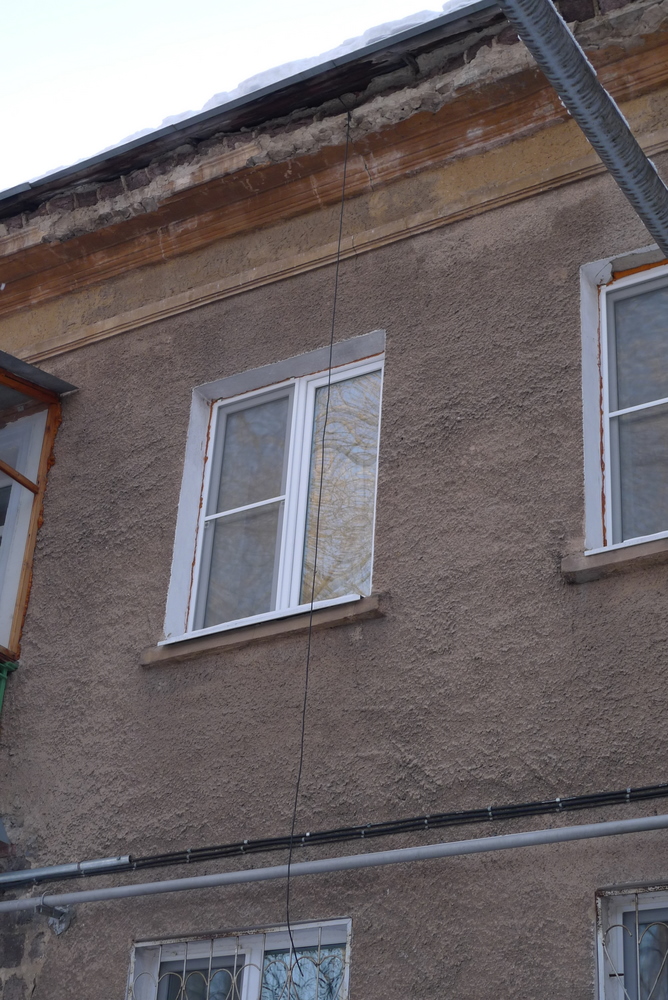

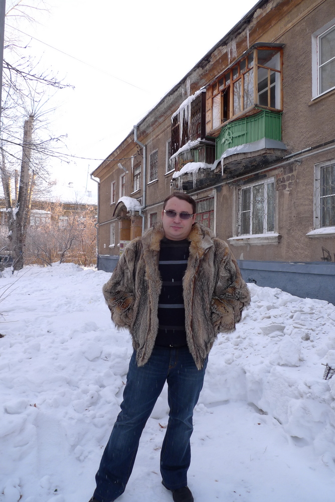

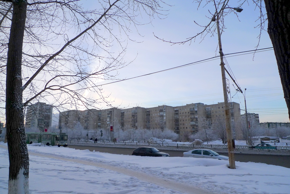

Так район выглядит в 2011. Слева - свисающий обрывок кабеля около моей бывшей квартиры. Прошло 13 лет, но ничего не изменилось...
Справа - общий вид на дом. Даже не знаю, есть ли там какой-нибудь кабельный интернет сейчас

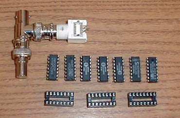

Во-первых, был отработан способ ремонта (тут неоценимую помощь оказал Сергей Берсенев, он «поднимал» практически безнадежные железяки). Выгорала, как правило, только микросхема — трансивер, которую можно было снять с обычной сетевой карты. Это было не дешево, самые китайские «сетевухи» стоили $15-20, но двухпортовые репитеры были еще дороже, $120-170.

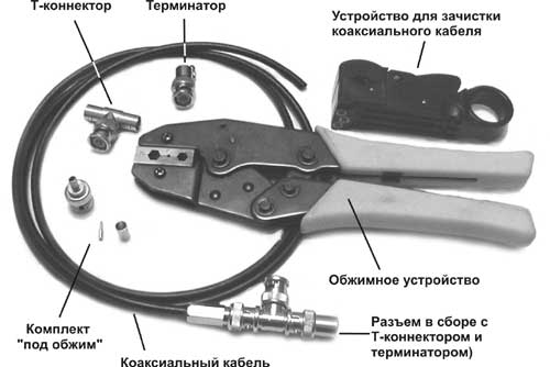

Набор для ремонта. Микросхемы-трансиверы и панельки под них. А так же Т-коннектор и терминатор (они тоже иногда горели в грозы)
В последние впаивалась панелька для быстрой замены, и ремонт стал поистине «полевым». После каждой грозы приходилось обходить пяток (а то и десяток) проблемных мест и менять трансиверы. Ноутбуков и сотовых телефонов тогда не было, так что «запускали» сеть ориентируясь в основном на частоту и характер моргания светодиодов репитеров. Родился даже своеобразный мини-жаргон, объясняющий их поведение.

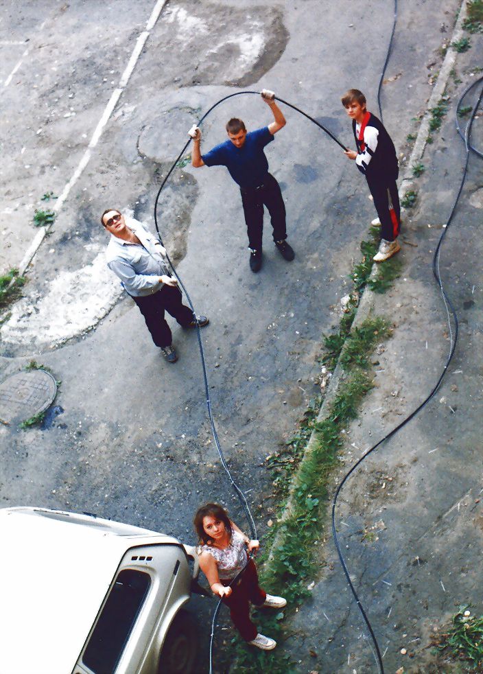

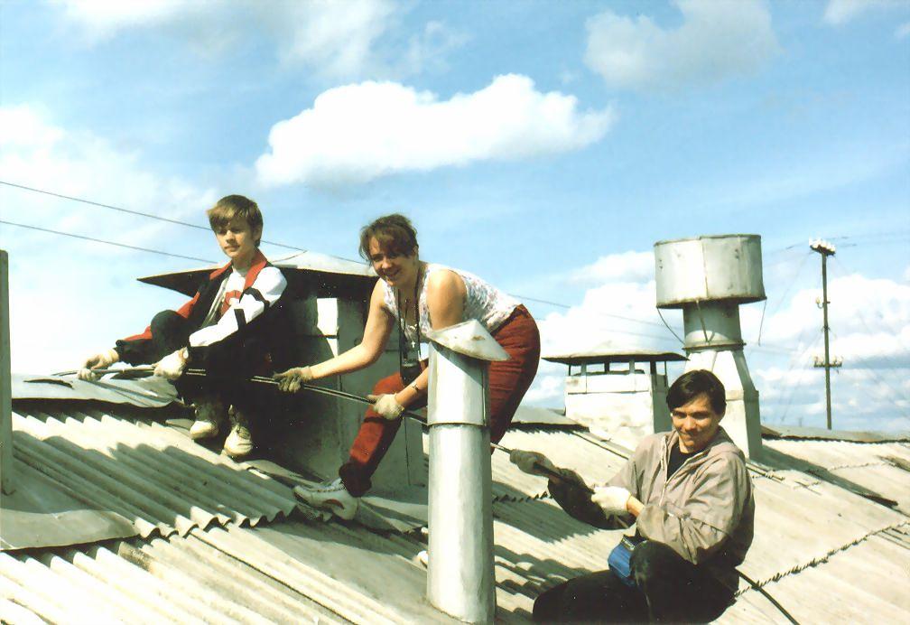

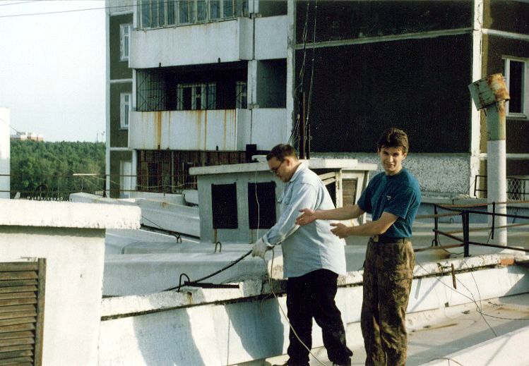

Двор и крыша стартовой точки (техникума). Кабель крепится к проволоке, потом поднимается на крышу, и уходит на другую сторону дороги. Фотографии 1998 года, автор неизвестен.
Пролеты между домами были огромные (см. зеленую «ветку» на карте), 200-300 метров. Самый большой — метров 350-400. В сети была объявлена «мобилизация», и человек пятнадцать «полных любителей» взялись за дело.

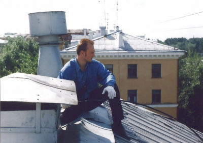

Промежуточная крыша...

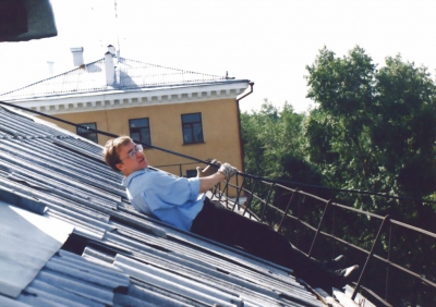

Примерно через месяц неопытность сказалась. Пропущенный от усталости и спешки «барашек» на проволоке лопнул, кабель провис над каким-то небольшим предприятием. Так как он при ветре угрожающе раскачивался недалеко от земли, то был злобно оборван автокраном.
Впрочем, и «госпожа удача» позволила обойтись без серьезных трудностей. Даже скудного запаса кабеля хватило для восстановления линии. Муфта получилась знатной — из куска водопроводной тубы с прорезанным посередине болгаркой «окном». На более цивилизованное решение денег не было, даже один из конвертеров был не куплен, а на время «арендован» у знакомых из «Етела».

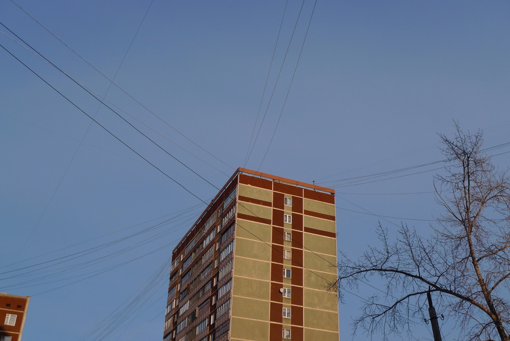

Так выглядит центр сети "Олимпус" (Акадо) сегодня. Жилая 16-ти этажка имеет на техэтаже неплохую инфраструктуру.
