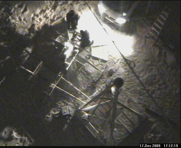

Картинка с веб-камеры, стоящей на мачте в Анадыре. Камера поворотная, во время съемки фото смотрит вниз, где ведутся работы. Полное ощущение, что это где-то на Марсе...
Далекое близкое, или 100G на пороге
Антенна на 3.5-метра, под порывами ветра у неё треснуло основание. Пришлось заваривать, а потом поднимать, наводить и оттягивать. "Это была настоящая бойня!". Сейчас камеру развернули на город.
