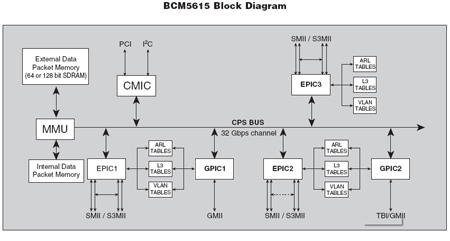

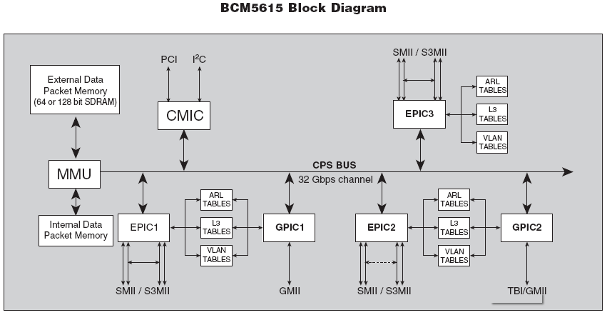

Для понимания причин и следствий придется опять обратиться к теории. Вот логическая схема устройства серийного чипа Broadcom 6515 (уровень сложности примерно как у тех, что используются в c2950T).
Раз таблица, два таблица
Расшифровка сокращений.
  • RMII & SMII - Reduced & Serial Media Independent Interfaces
  • GMII или TBIs - Gigabit Media Independent Interface or Ten Bit Interfaces
  • EPIC - Ethernet Port Interface Controllers
  • GPIC - Gigabit Port Interface Controllers
  • MMU - Memory Management Unit. Блок скромно притулился в углу, но это в общем-то ключ к работе ASIC.
  • ARL (Adress Resolve LookUp), VLAN, L3 Tables - в расшифровке не нуждаются
  • CPS Bus - шина передачи данных.
Наиболее интересны три последних пункта, о которых нужно будет поговорить подробнее. Остальное, в общем, достаточно тривиально и неплохо документировано.

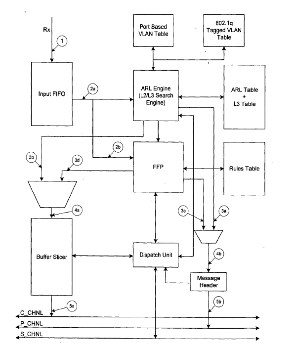

Вот диаграмма прохождения пакета через гребенку фильтров-таблиц:
Взята она из этого документа, в котором, собственно, можно найти и подробное описание процессов. Увы, оно слишком сложно для обзора. Было бы очень интересно подробно все перевести и растолковать (прежде всего для самого себя)...
Пока лишь наиболее интересные моменты. Во-первых, надо учитывать, что таблица - реально одна на весь ASIC. Все разделение, это разные участки памяти. Обращение к ней асинхронно, инициализируется EPIC или GPIC.

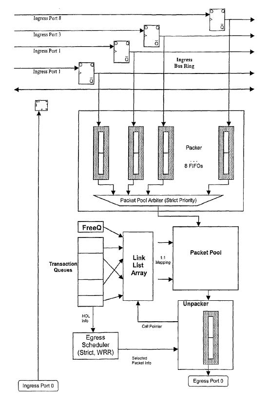

Следующая проблема – QoS. Ключ к ним – опять в MMU, который работает по следующей схеме:
Интересно, что в буфера очередей попадают не пакеты целиком, а их части. Сборка идет уже после этого.

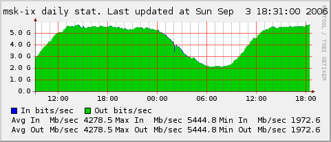

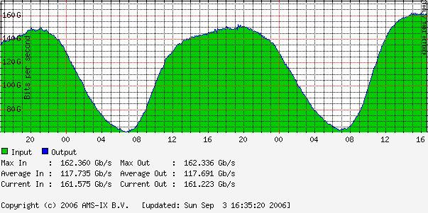

Для начала две картинки, которые лучше не показывать провайдерам со слабым сердцем. Поток в 160 гигабит в Амстердаме против 5 гигабит на М9.
AMS-IX Traffic Statistics (Daily graph) http://www.ams-ix.net/technical/stats/
MSK-IX. Статистика Daily graph (5 Minute Average) http://www.msk-ix.ru/rus/tech/stat.shtm

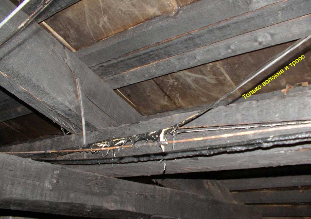

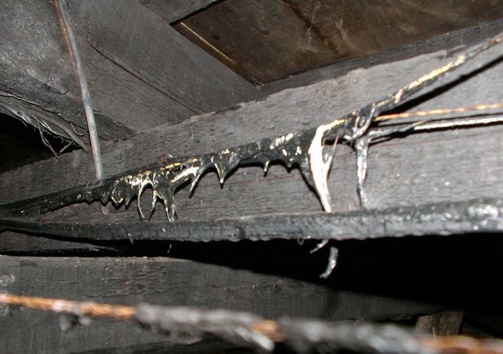

На фото: Чердак после пожара в квартире на 9-ом этаже, город Дудинка. Сам чердак практически не пострадал, кроме кабелей. Полностью сгорел наш кабель - МКФ с вынесенным силовым элементом, 8 волокон Фуджикура, одномод.
На фотографии видно, что остались только волокна и трос. В таком состоянии связь работала 2 дня, до замены.
