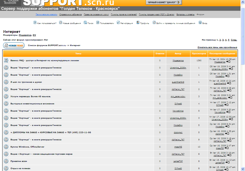

По полной программе отличился Красноярский Голден-Телеком - Это их сервер поддержки абонентов (скриншот тут на всякий случай). Спорю на 100 рублей, что руководит подразделением человек "из телефонии". Чувствуется большой опыт в использовании интернет-технологий.

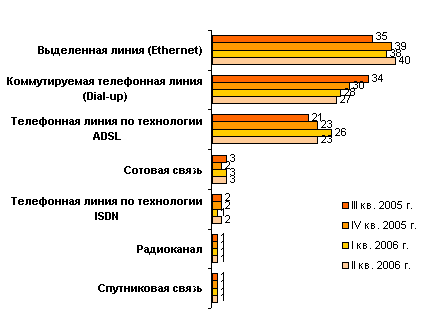

Кстати, статистика вполне соответствует отдельным фактам.
Доля ADSL не только не выросла, но даже уменьшилась. А Ethernet уверенно увеличивает долю своих поклонников в общем пироге.
Впрочем, достоверность данных не так высока, как хотелось бы. И успокаиваться рано - Электросвязи идут медленно, но ресурс у них все еще гигантский.

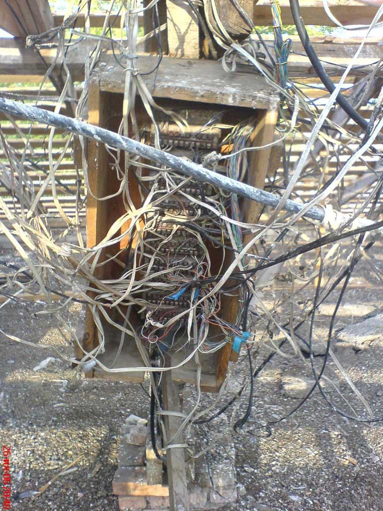

Телефонные ужастики. Чердак старой администрации Новосергиевского района Москвы.
Прислал Александр

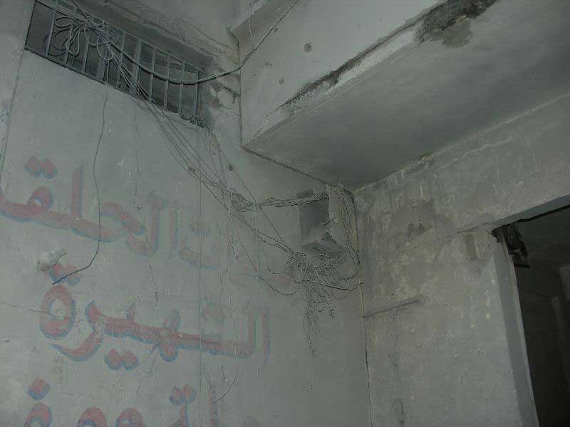

Несколько фотографий, думаю нет смысла помещать их в отдельный раздел...

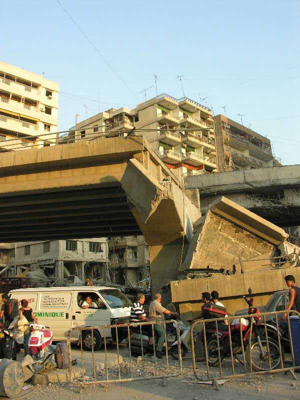

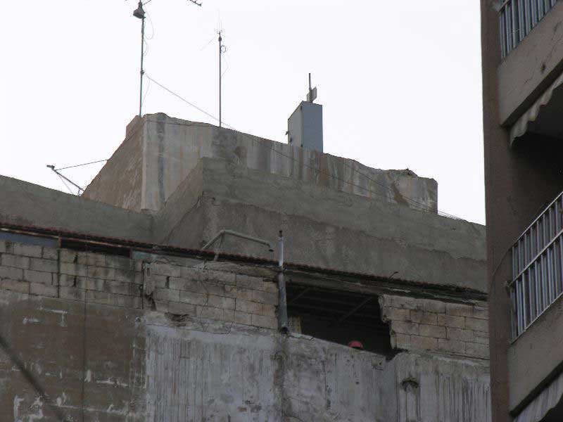

Сети в Lebanon, вернее то, что от них осталось...
Подробнее фотографии, которые сделал nuclearcat, можно посмотреть тут...

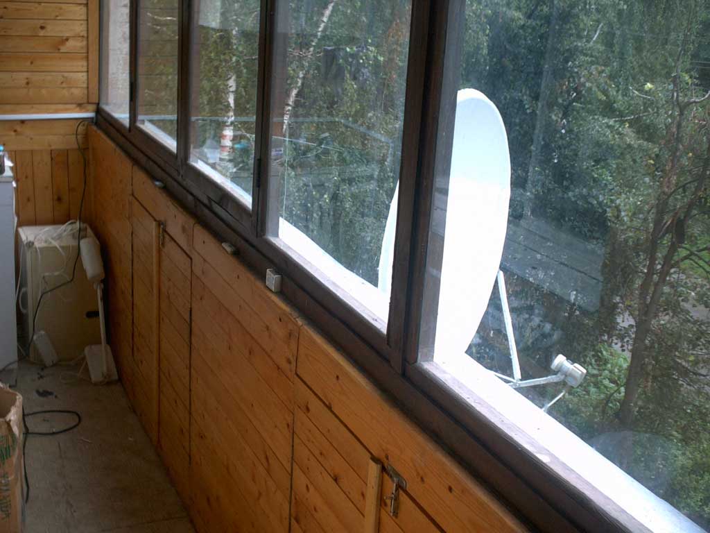

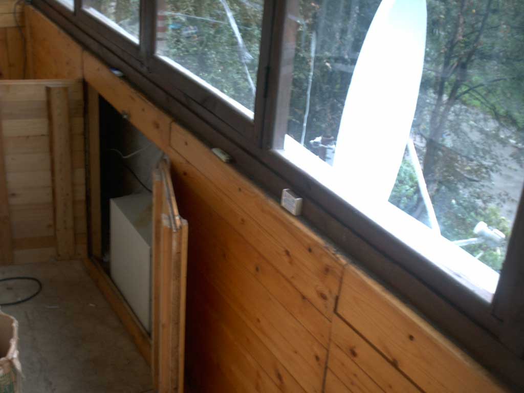

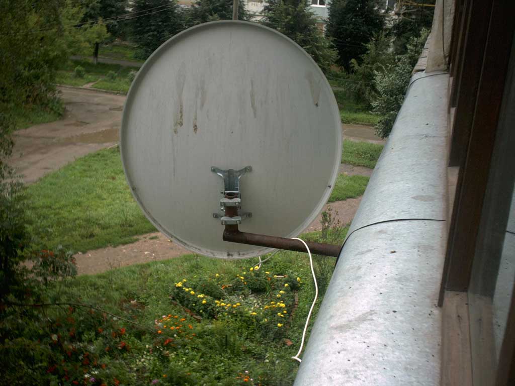

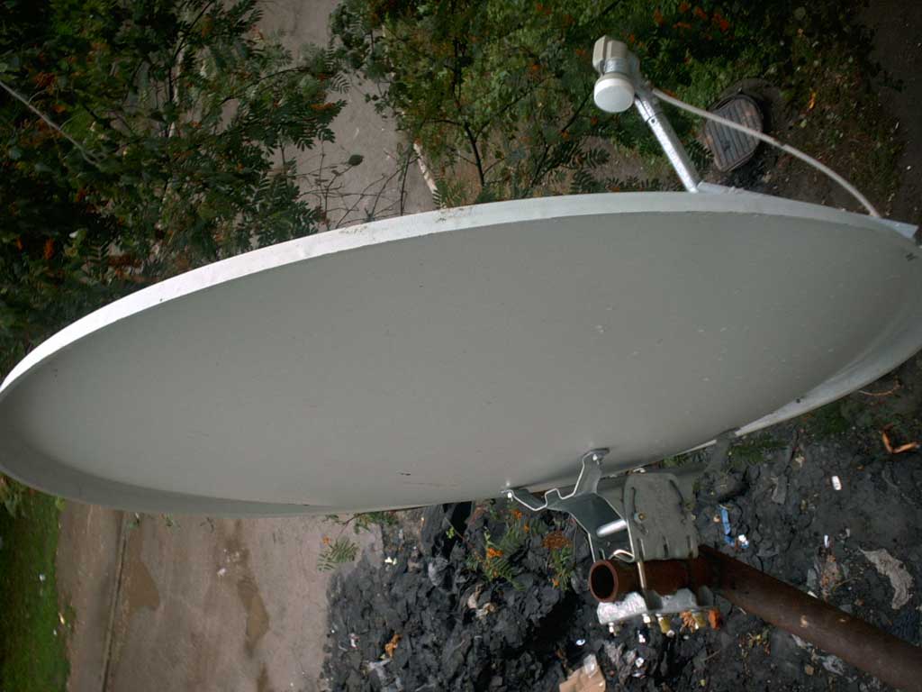

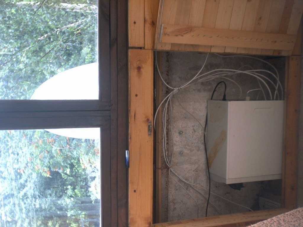

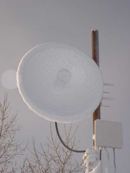

Продолжение "балконной" темы.
Роутер на две "тарелки", и двух наземных провайдеров, плюс фидошная нода и сервер статистики. Celeron 1.1A/256MB RAM/200GB HDD.
Прислал Andrey Bykanov
Довелось устанавливать очень приятное в работе оборудование от APERTO, все заработало практически сразу.
Прислал Freelance13
Прислал Дмитрий Сидоров

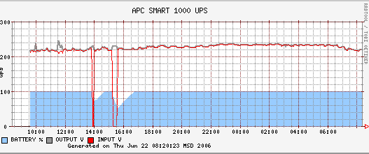

На примере APC SMART UPS, OpenBSD 3.8
Мониторинг производится утилитами из пакета Network UPS Tools (NUT) версии 2.0.2, сайт проекта - www.networkupstools.org. Хранение данных и построение графиков - RRDTOOL, версия 1.0.49. Для оперативного просмотра графиков может использоваться Apache веб-сервер.
RRDTOOL установлен из портов, NUT скомпилирован из исходников. Используется операционная система OpenBSD 3.8, но с очень большой вероятностью описанное здесь будет работать под Linux и *BSD, главное проверить пути. Описание установки и настройки NUT и RRDTOOL здесь нет, предполагается, что они уже установлены, информацию по установке и настройке можно найти на сайтах этих программных пакетов.
Большое спасибо Javi Lavandeira за скрипты, которые очень помогли. Информацию можно получить на сайте http://freshmeat.net/projects/bgraphs/(последние изменения в скриптах были произведены в 2003 году).
Начнём!
Сначала проверим связь с ИБП:
/usr/local/ups/bin/upsc apc_smart@localhost
в ответ должны получить что-то похожее на этот вывод:
battery.alarm.threshold: 0
battery.charge: 100.0
battery.charge.restart: 00
battery.packs: 000
battery.runtime: 2880
battery.runtime.low: 120
battery.voltage: 27.67
battery.voltage.nominal: 024
driver.name: apcsmart
driver.parameter.port: /dev/cua00
driver.version: 2.0.2
driver.version.internal: 1.99.7
input.frequency: 50.00
input.quality: FF
input.sensitivity: H
input.transfer.high: 253
input.transfer.low: 208
input.transfer.reason: T
input.voltage: 218.8
input.voltage.maximum: 220.3
input.voltage.minimum: 218.8
output.voltage: 218.8
output.voltage.target.battery: 230
ups.delay.shutdown: 090
ups.delay.start: 000
ups.firmware: 681.12.I
ups.id: UPS_IDEN
ups.load: 029.2
ups.mfr: APC
ups.model: Smart-UPS 1000 XL
ups.status: OL
ups.temperature: 021.1
ups.test.interval: 1209600
ups.test.result: NO
Нас будут интересовать всего три параметра - battery.charge, input.voltage, output.voltage.
Создадим каталог /var/db/rrdtool для хранения данных rrdtool.
mkdir /var/db/rrdtool
Создадим базу данных для хранения информации
rrdtool create /var/db/rrdtool/ups.rrd -s 60 \
DS:ivoltage:GAUGE:600:0:U \
DS:ovoltage:GAUGE:600:0:U \
DS:battery:GAUGE:600:0:U \
RRA:AVERAGE:0.5:1:483840 \
RRA:MIN:0.5:1440:1 \
RRA:MAX:0.5:1440:1 \
RRA:MIN:0.5:10080:1 \
RRA:MAX:0.5:10080:1 \
RRA:MIN:0.5:40320:1 \
RRA:MAX:0.5:40320:1 \
RRA:MIN:0.5:483840:1 \
RRA:MAX:0.5:483840:1
#!/bin/bash
TIMESTAMP=`date +%s`
ivoltage=`/usr/local/ups/bin/upsc apc_smart@localhost | \ grep input.voltage: | awk '{ print $2}'`
ovoltage=`/usr/local/ups/bin/upsc apc_smart@localhost | \ grep output.voltage: | awk '{ print $2}'`
battery=`/usr/local/ups/bin/upsc apc_smart@localhost | \ grep battery.charge:| awk '{ print $2}'`
UPS=$ivoltage:$ovoltage:$battery
rrdtool update /var/db/rrdtool/ups.rrd $TIMESTAMP:$UPS
Далее необходимо заставить скрипт собирать данные каждую минуту, добавив запись в crontab:
crontab -e
Добавим строку
/your_path/collect_ups_data >/dev/null
Пока скрипт собирает информацию и помещает её в базу, создадим скрипт, который будет вынимать данные из базы и создавать файлы с графиками, в данном случае формата PNG, и помещать их, например, на страничку нашего веб-сервера. Скрипт будет создавать графики в директории /var/www/htdocs - в корневом каталоге веб-сервера.
#!/bin/bash
RRDB=/var/db/rrdtool/ups.rrd
NOW=`date +%s`
ONE_DAY_AGO=$(($NOW-86400))
ONE_WEEK_AGO=$(($NOW-604800))
ONE_MONTH_AGO=$(($NOW-2419200))
ONE_YEAR_AGO=$(($NOW-29030400))
TIMESTAMP=" Generated on `date`"
function draw_graphic()
rrdtool graph /var/www/htdocs/$1 -s $2 -e $3 -a PNG \
-v ups -t "APC SMART UPS" \
-l 0 -r --units-exponent 0 -w 600 -h 200 -u 300 \
DEF:ivoltage=$RRDB:ivoltage:AVERAGE LINE2:ivoltage#ff3366:"INPUT V" \
DEF:ovoltage=$RRDB:ovoltage:AVERAGE LINE2:ovoltage#33cc33:"OUTPUT V" \
DEF:battery=$RRDB:battery:AVERAGE LINE2:battery#3399cc:"BATTERY %" \
COMMENT:"\n" \
COMMENT:"$5\n" }
draw_graphic 'ups_day.png' $ONE_DAY_AGO $NOW "$HOSTNAME (last 24 hours)" \ "$TIMESTAMP"
draw_graphic 'ups_week.png' $ONE_WEEK_AGO $NOW "$HOSTNAME (last week)" \ "$TIMESTAMP"
draw_graphic 'ups_month.png' $ONE_MONTH_AGO $NOW "$HOSTNAME (last \ month)" "$TIMESTAMP"
draw_graphic 'ups_year.png' $ONE_YEAR_AGO $NOW "$HOSTNAME (last year)" \ "$TIMESTAMP"
Поместим выполнение скрипта в crontab, например, раз в 10 минут:
*/10 * * * *
/your_path/render_graphs >/dev/null
Для проверки проделанной работы, подождем 10 минут. Зайдём на веб-сервер. В корневом каталоге веб-сервера должны появиться файлы с расширением .png - это и есть наши графики. График суточной работы ИБП ups_day.png в моём случае выглядит так:
Голубая область - зарядка батареи в процентах, красный график - входное напряжение, серый - выходное. Как видно из графика, около 14:00 пропало напряжение на входе, ИБП перешел на работу от батареи, соответственно, произошла потеря около 30% зарядки пока питание не возобновилось, дальше пошла зарядка батареи до уровня 100% примерно к 15:00 ИБП полностью восстановил заряд батареи...
Конечно, сложно определить значения точно, но графики удобны для восприятия и оценки работы того или иного устройства, а точные данные могут приходить с уведомлениями по электронной почте или sms и храниться в лог-файлах операционной системы.

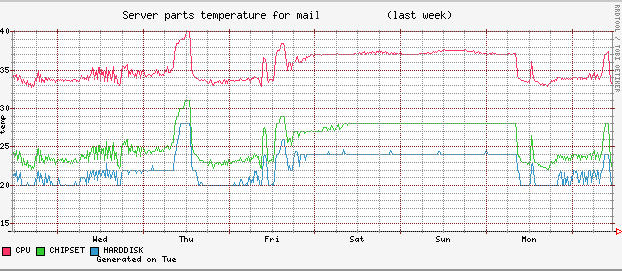

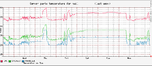

По аналогии можно сделать мониторинг всего, что можно выразить в цифрах, например температуру частей сервера(график далее), загруженности системы, оперативной памяти, трафика, погоды, активности вирусов...
Кому интересно, сбор данных с датчиков температуры:
CPU=`/sbin/sysctl -a | grep hw.sensors.11 | awk '{ print $4}'`
CHIPSET=`/sbin/sysctl -a | grep hw.sensors.9 | awk '{ print $4}'`
HDD1=`/usr/local/sbin/smartctl -A /dev/wd0c | grep
Temperature_Celsius | awk '{print $10}'`
