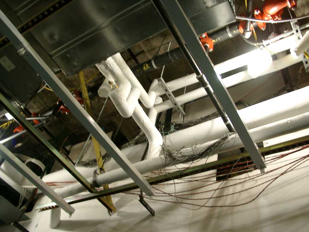

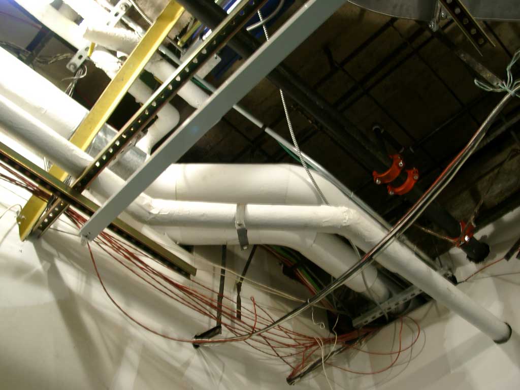

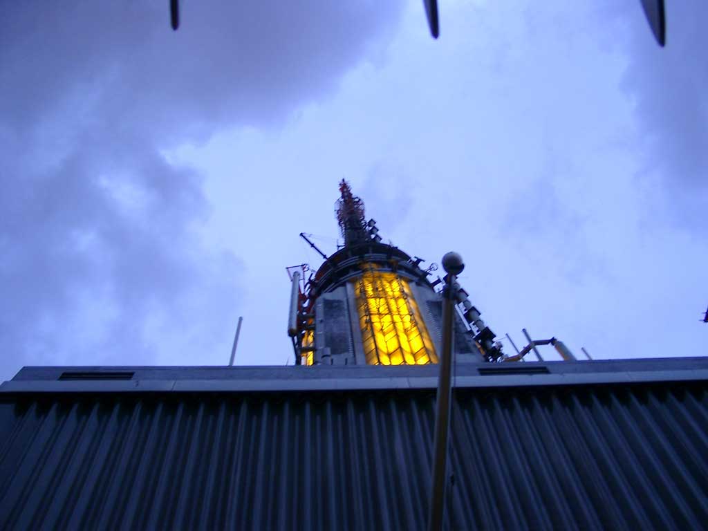

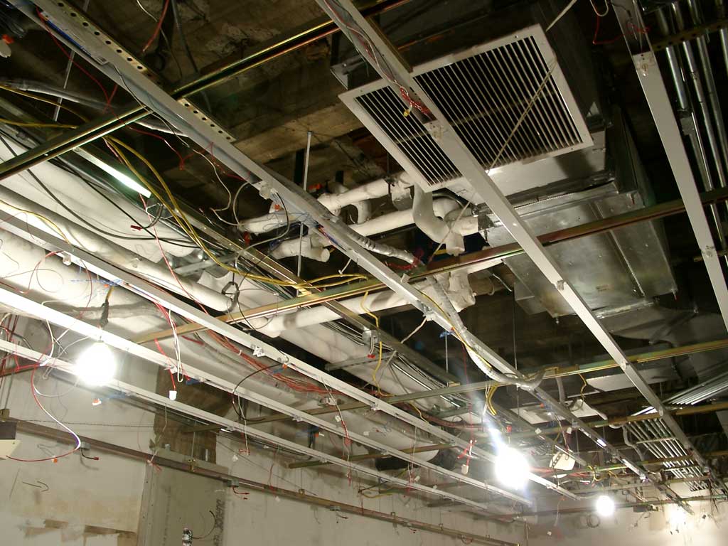

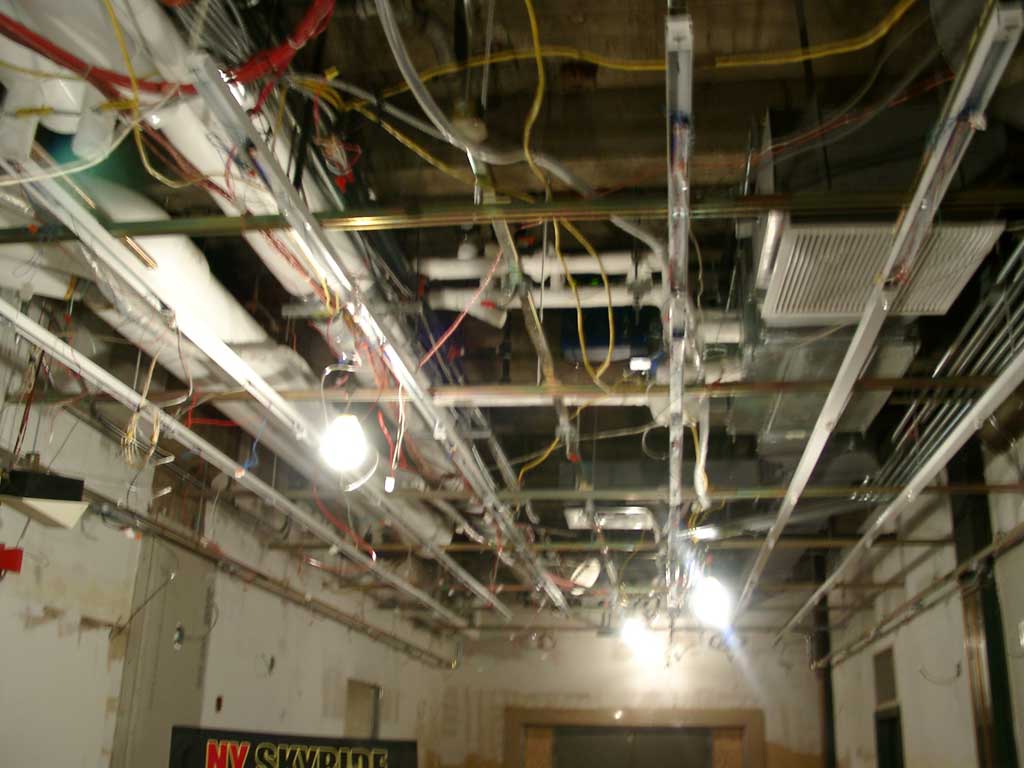

Перейдем к более "трезвой" части выпуска. Вот фотографии из Нью-Йорка, Empire State Building. Коммуникации разведены совсем как в знакомых "домашних сетях".
FreeBSD QoS
Прислал Антон Винокуров

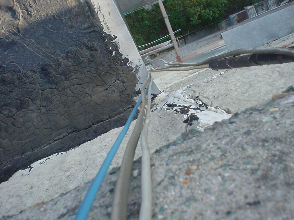

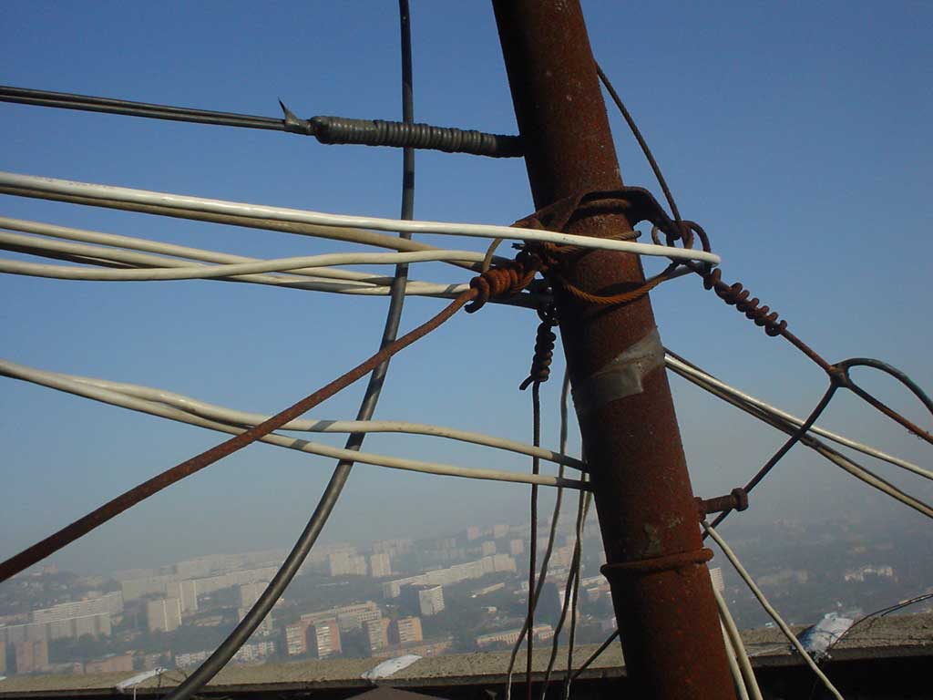

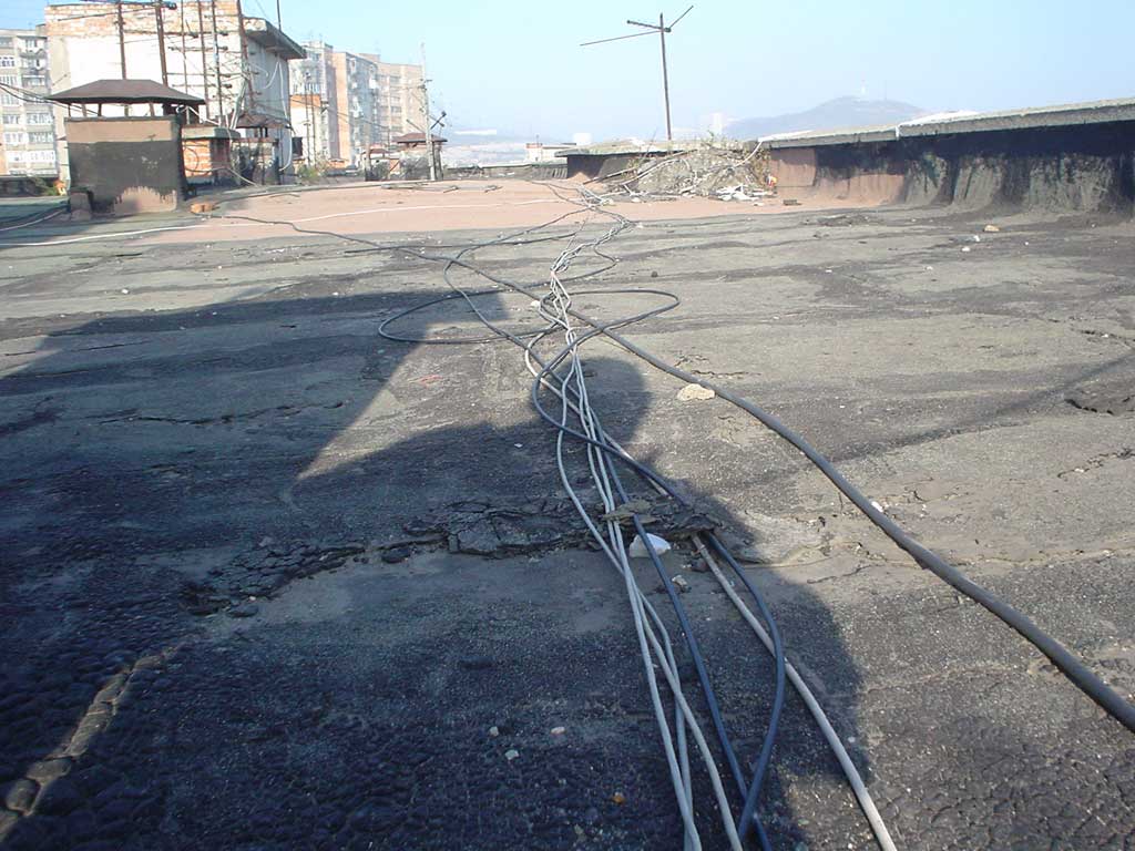

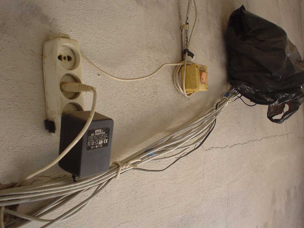

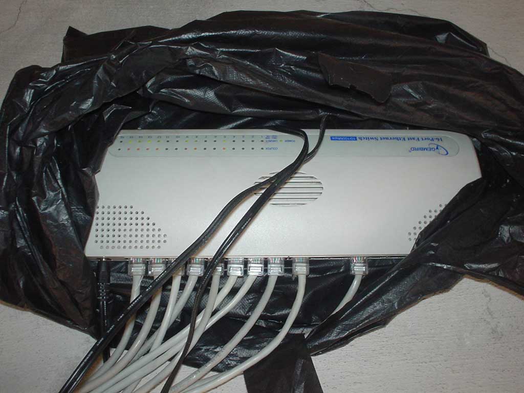

Как раз для контраста, несколько фотографий пионерских сетей России.
FreeBSD QoS
Прислал Владимир, гл. инженерООО "ОктопусНет", г. Владивосток
Вот что можно устроить в большой домашней сети. Думаю, огромного труда стоило юристам уладить все противоречия с законами РФ.

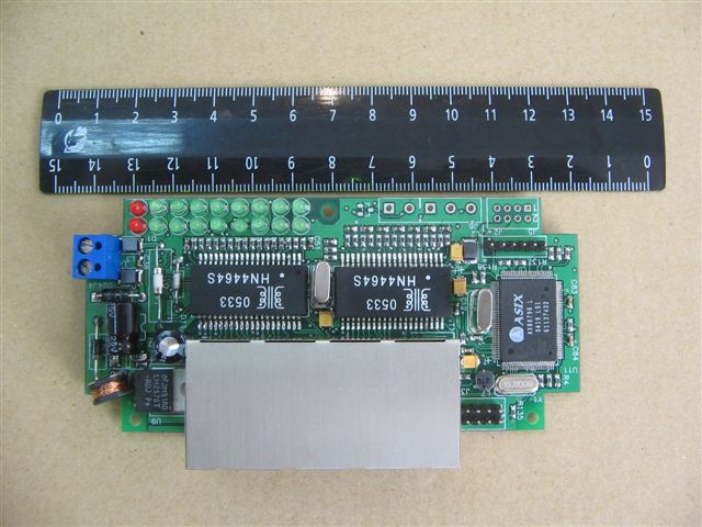

Как ни удивительно, но коммутаторы делаются и в России. Новый восьмипортовый управляемый свитч от Лайткома, будет поставляться в корпусе на DIN-рейку.

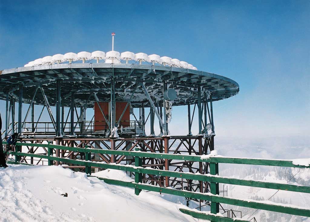

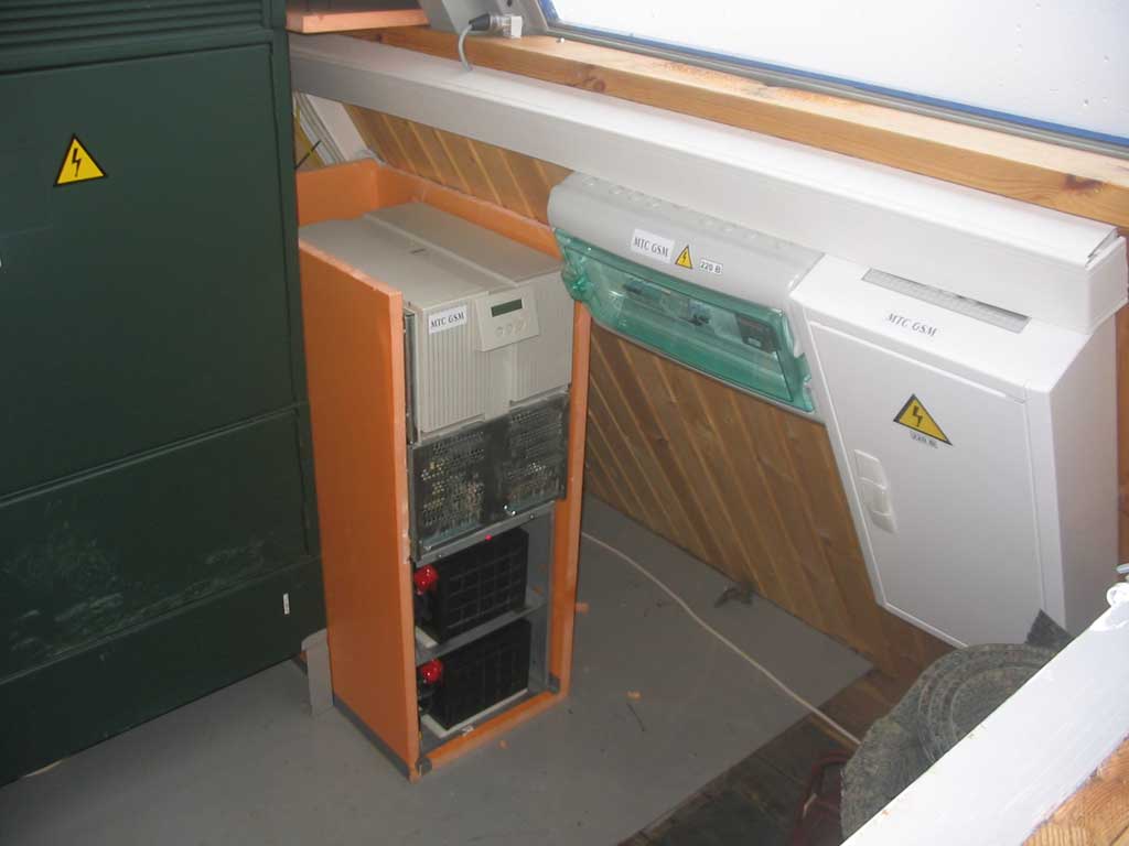

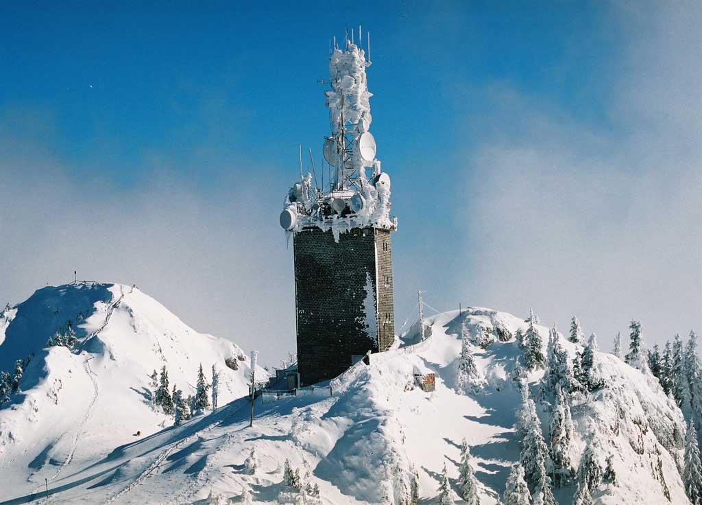

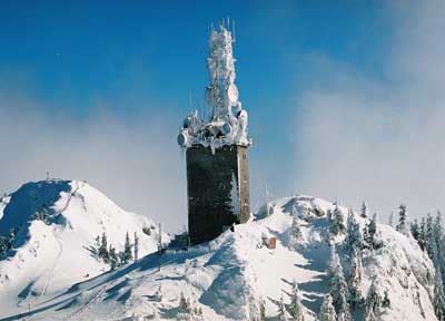

И еще небольшой блок фотографий. База МТС на верхней станции канатной дороге в посёлке "Красная поляна" (Сочи, Адлерский район )
FreeBSD QoS
Изображённый угол находится в "избушке" на вершине горного перевала...
Прислал Владимир

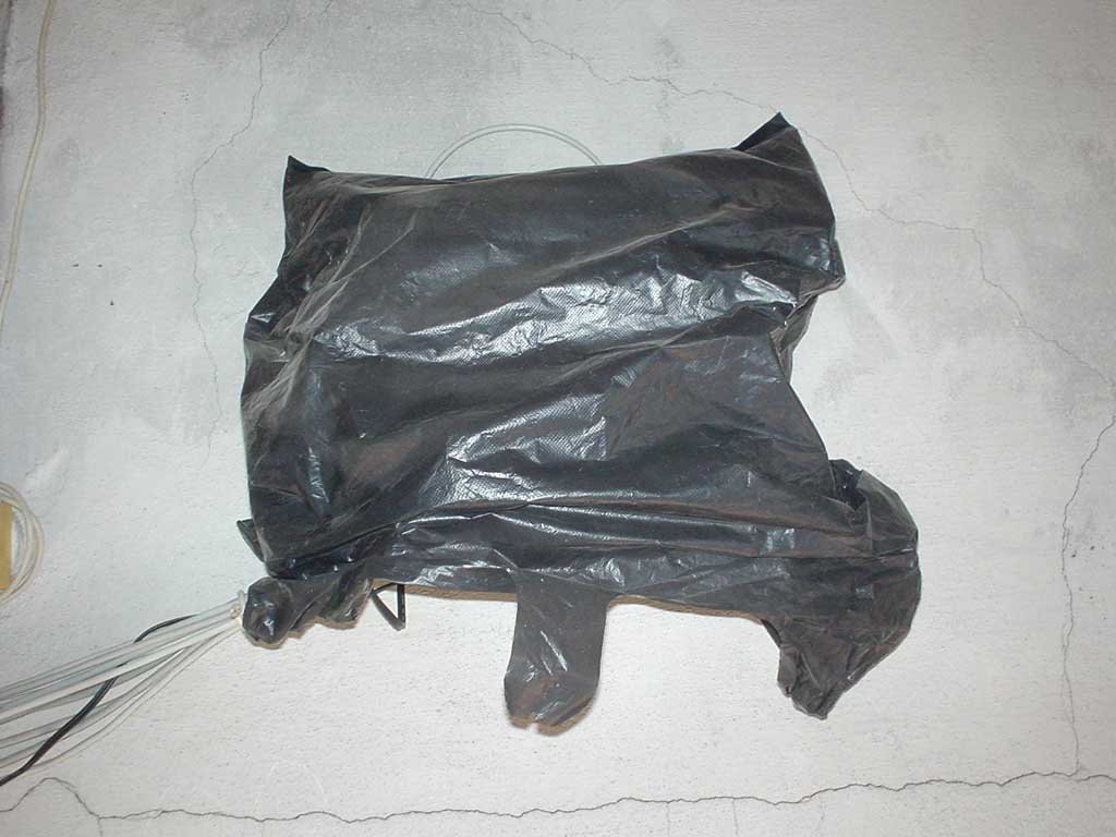

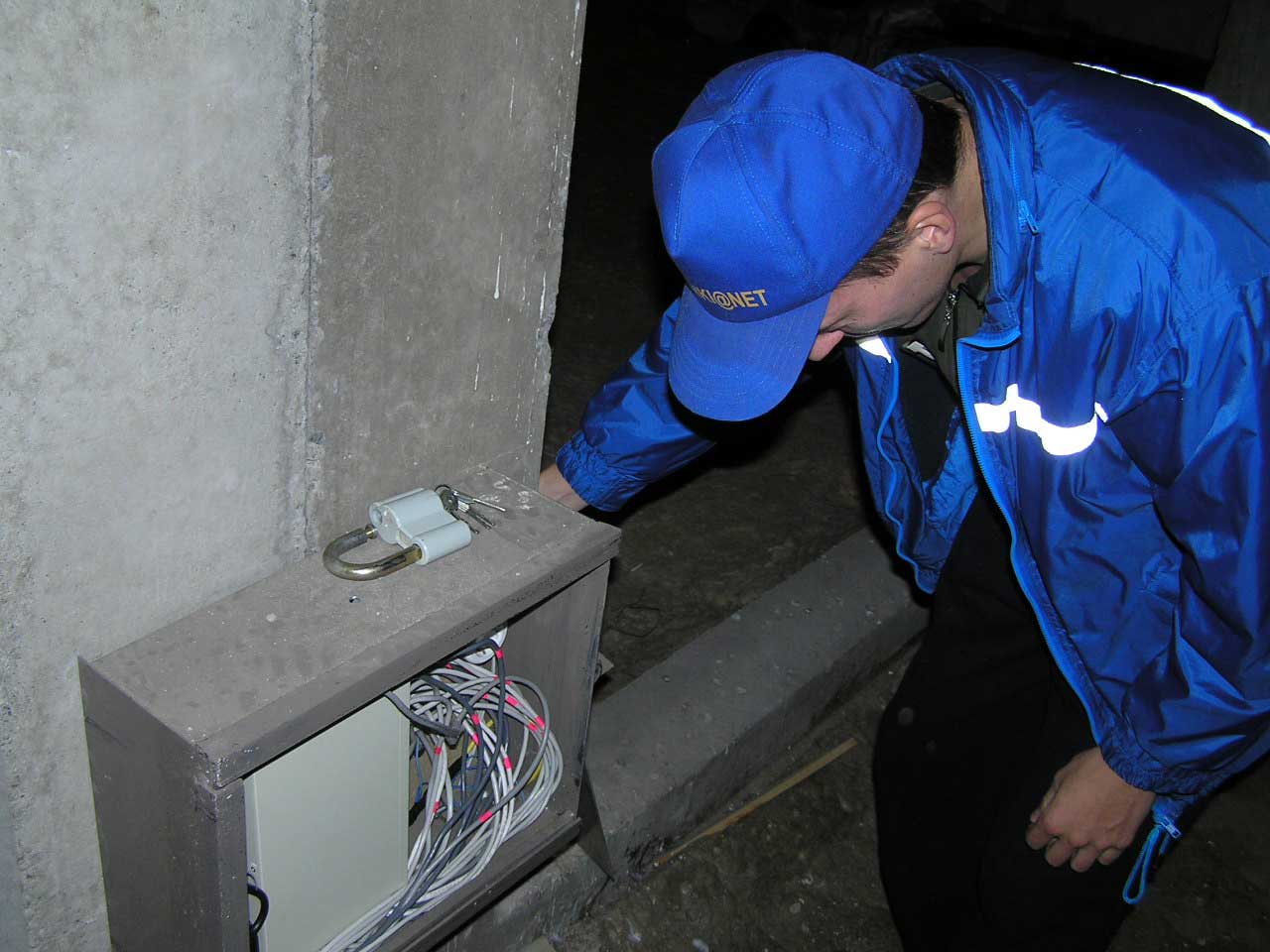

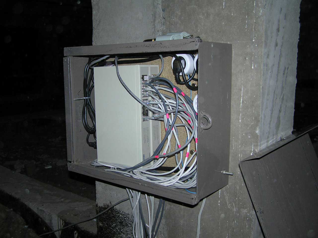

Стандартный абонентский ящик в доме на два парадных:
FreeBSD QoS FreeBSD QoS
Прислал Mr.Cool, Сеть Teremki@NET (Украина, Киев)
