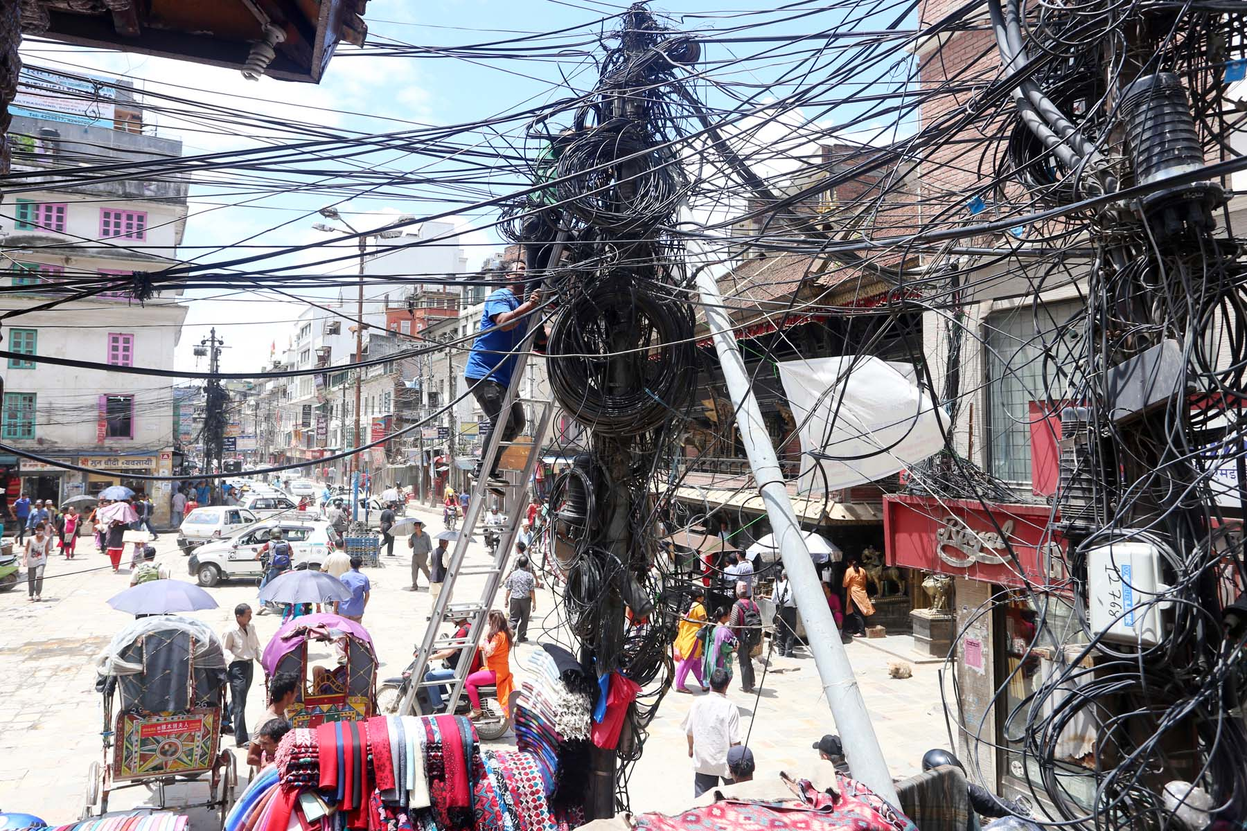

Наряду со снижением затрат на аренду, это поможет решить проблему беспорядочно свисающих проводов, портящих городские пейзажи, считает управляющий директор NEA Кулман Гисинг (Kulman Ghising).
По фото с улиц Непала хорошо видно, что имеет в виду глава энергокомпании. По его словам, операторы всякий раз протягивают собственные кабели и не практикуют коллективное пользование ВОЛС. При этом 95% размещенных на опорах проводов на самом деле не используются.
″На многих старых столбах такое количество спутанных кабелей, что из-за веса они вот-вот упадут. Чтобы избежать подобного беспорядка [в дальнейшем], новые провода следует подключать и использовать совместно. Затраты при этом тоже снизятся″, - заявил Кулман Гисинг, обращаясь к провайдерам.
vols-vl
vols-vl
В 05.11.2021 в 07:57, Гость сказал:
Полный катманду. :)
