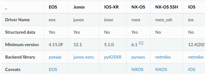

Библиотека Napalm (Network Automation and Programmability Abstraction Layer with Multivendor support), опенсорсный проект написан на языке Python, содержит различные функции для взаимодействия с различными сетевыми ОС за счет единого API.
По своей архитектуре, Napalm требует определенного драйвера для работы с тем или иным вендором. В официальный список - "Napalm Core Developers" (нативная поддержка взаимодействия с ОС) входят:
Автоматизация 6. Napalm
Как вы можете заметить из  таблицы, представленной выше, далеко не все системы поддерживаются, поскольку для них нет драйвера. Кроме того, есть ограничения по версии ОС и поддерживаемым функциям. Например, IOS не имеет своего API для отправки команд, поэтому внутри Napalm используется библиотека Netmiko.
В свою очередь, на Github есть репозиторий "Community Drivers", где отдельные разработчики-энтузиасты предлагают драйвера для неподдерживаемых изначально сетевых ОС (ссылка).  За счет сообщества, вы сможете опробовать Napalm с такими системами как VyOS, Dlink, FortiOS и др.

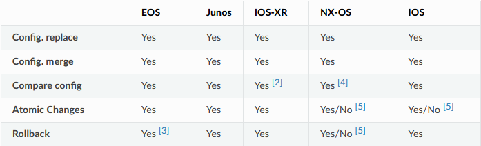

Кроме ограничений, связанных с наличием соответствующего драйвера, также есть матрица поддержки функций Napalm:
В целом почти все опции работают:
  • замена конфигурации;
  • добавление конфигурации;
  • сравнение конфигурации;
  • откат изменений.
Укажем расшифровку примечаний:
[2] - Реализовано за счет API Napalm, по скольку не поддерживается ОС изначально.
[3] - Не поддерживается, но эмулируется.
[4] - Для слияний, часть возможностей по сравнению -  отсутствует.
[5] - Не поддерживается, но эмулируется.
С более подробным описанием функций возможно ознакомиться в официальном документе по Napalm, крайне рекомендовано понимать их назначение, прежде чем писать какой-либо скрипт.

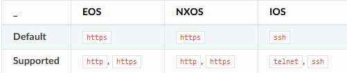

В качестве сетевого протокола по доставке команд используются:

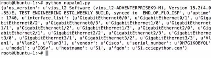

from napalm import get_network_driver # импорт драйвера
driver = get_network_driver("ios") # выбор типа OS
iosvl2 = driver("192.168.122.72", "david", "cisco") # параметры
iosvl2.open()
ios_output = iosvl2.get_facts()# сбор фактов
print (ios_output)
Как видим, после выполнения скрипта, на экране пользователя вывелись факты об устройстве, согласно методу - "get_facts". Информации достаточно много, пусть и не в самом удобно читаемом виде.

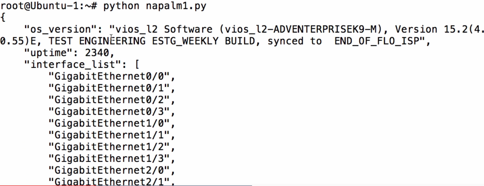

Чтобы решить проблему с выводом, мы используем библиотеку json. Формат JSON является структурированным текстовым типом данных, достаточно удобным для чтения человеком. Добавим следующие строки в предыдущий скрипт, как первую и последнюю строчку (вместо обычного print) соответственно:
import json
print json.dumps(ios_output, indent=4)
После изменений получим вывод:
Соответственно, получили данные от сетевого оборудования Cisco, которые представлены в формате JSON, что в разы повышает их читаемость и удобство для дальнейшей работы.
