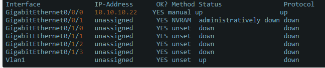

В качестве первой задачи после подключения, рассмотрим получение вывода результата выполнения команды на экране пользователя (инициатора скрипта). Благодаря прописанной логике, в Netmiko достаточно вызвать следующий метод:
In [6]: output = net_connect.send_command("show ip int brief")
In [7]: print(output)
Автоматизация 4. Netmiko
Что произошло внутри ? В строке 6 была определена переменная "оutput", которой был передан класс "net_connect" - с данными о подключение и вызван метод "send_command".
Со стороны сетевого устройства: произошла успешная инициализация SSH-соединения, вход в режим enable и отправка команды "show ip int brief" в терминал.Далее осталось лишь записать вывод в переменную "оutput"и вывести ее на экран.

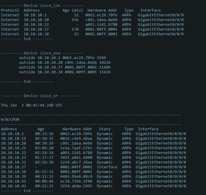

Далее нам понадобится уже известный цикл FOR, с помощью которого мы сможем последовательно подключаться к каждому из сетевых устройств и предоставлять вывод:
for a_device in all_devices:
    ...:     net_connect = ConnectHandler(**a_device)
    ...:     output = net_connect.send_command("show arp")
    ...:     print(f"\n\n--------- Device {a_device["device_type"]} ---------")
    ...:     print(output)
    ...:     print("--------- End ---------")
В примере будет запрошена таблица ARP:
