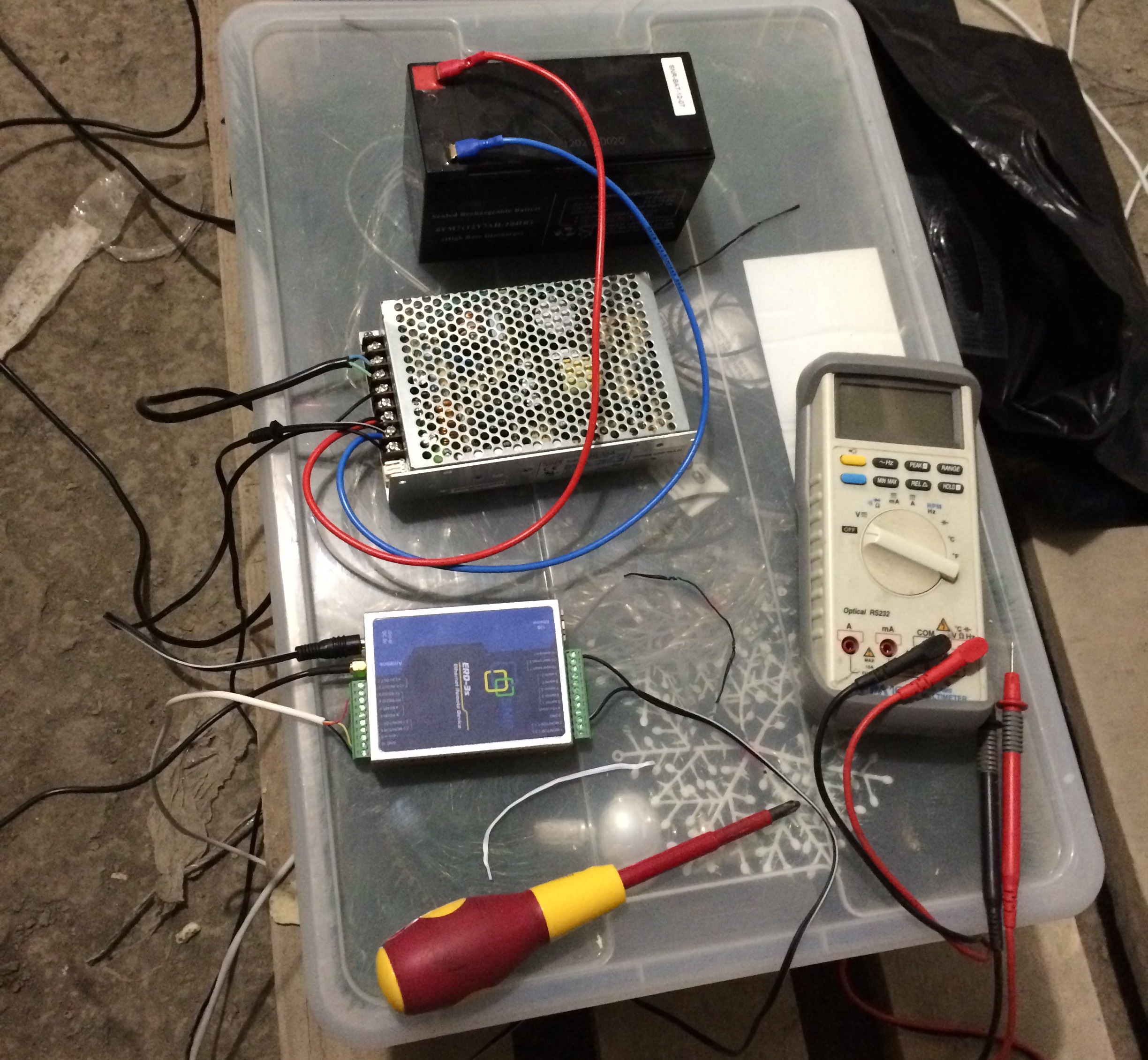

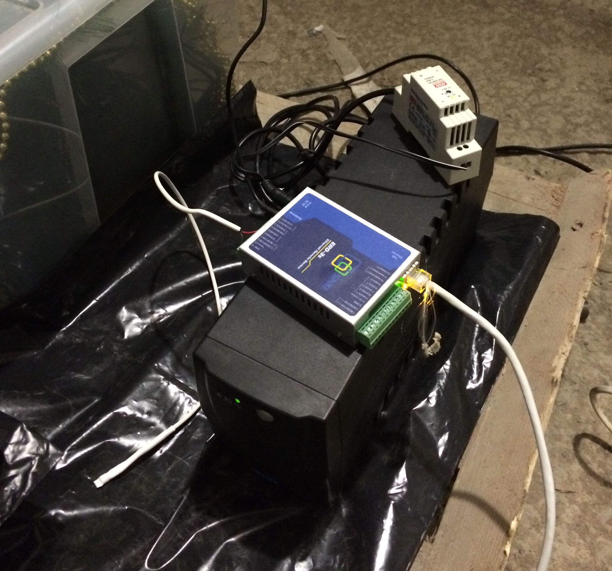

Готовим ИБП  и ERD к тестированию
Тест на морозостойкость
В центре ИБП SNR-UPS-55/12, сверху подключенная к нему аккумуляторная батарея SNR -BAT-12-07, ниже устройство мониторинга ERD-GSM

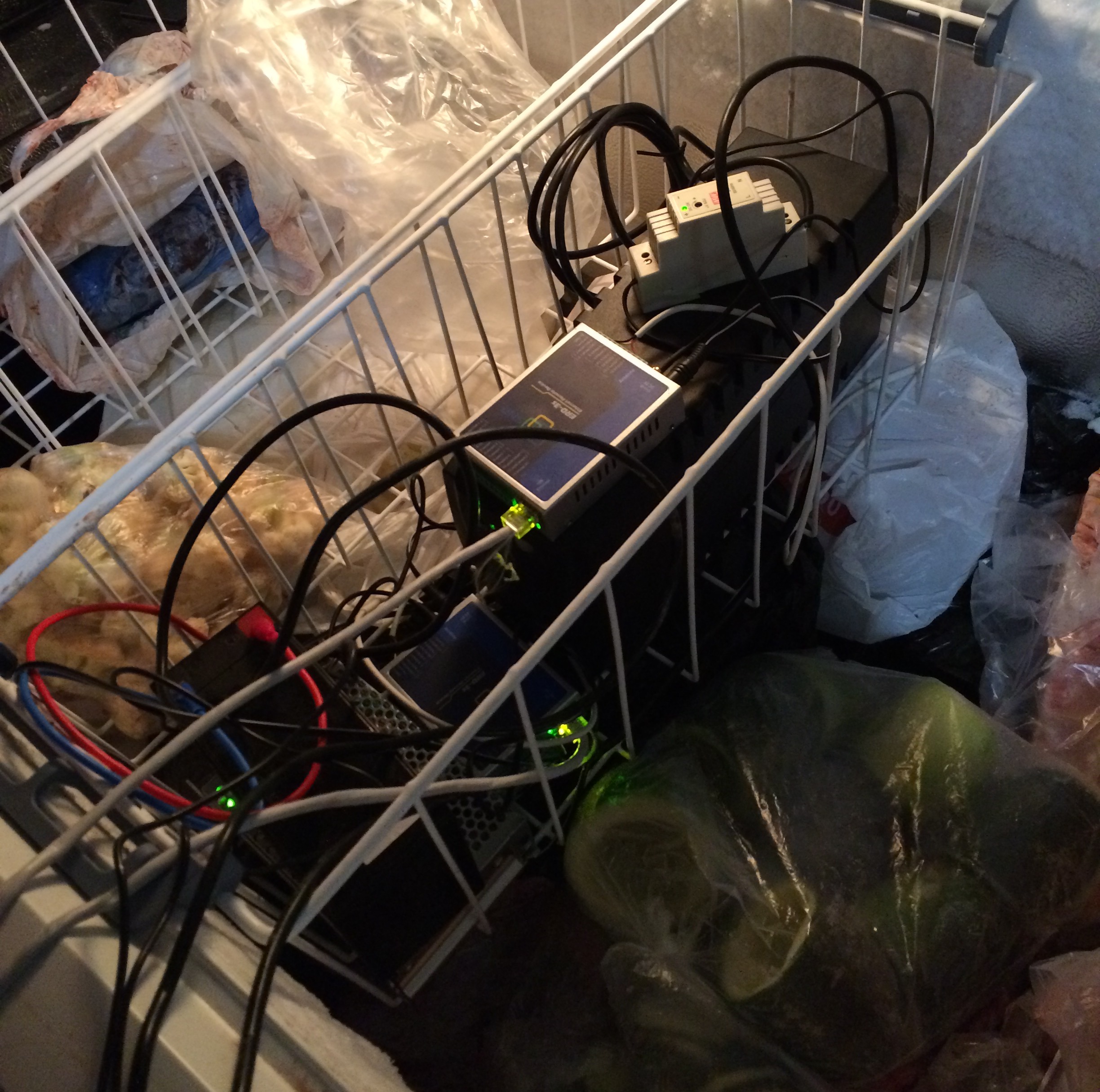

Весь этот комплект мы помещаем в морозильную камеру.
Для достоверности мы даже не стали вынимать продукты.:)

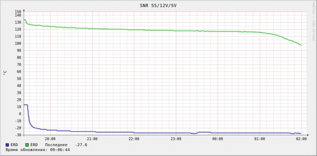

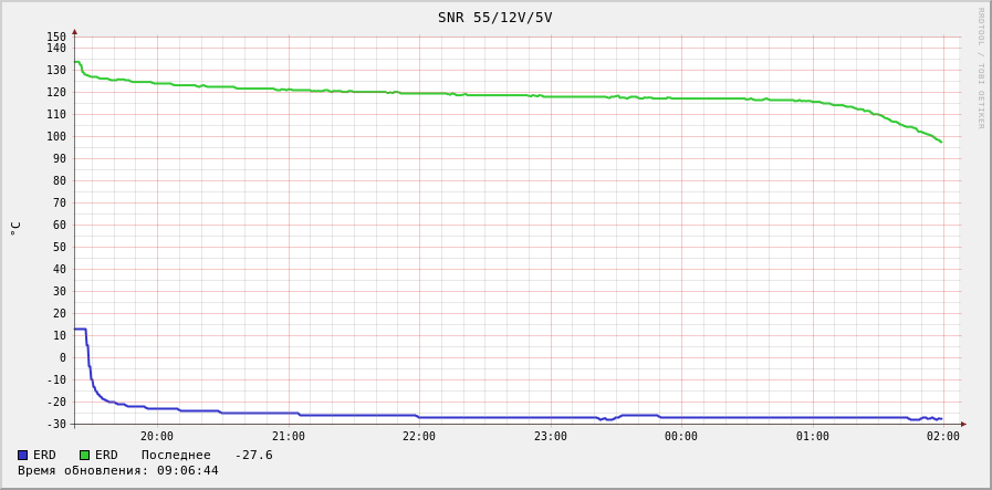

График показывает работу ERD-GSM от источника бесперебойного питания SNR-UPS-55/12. Зеленая линия - напряжение на аккумуляторе (его отслеживал наш ERD); синяя линия - температура на внешнем цифровом датчике, который подключен к этому же ERD
Устройство включили при 15 градусах по C и положили в морозилку, затем отключили основное питание. Так что на протяжении всего эксперимента ERD работал от аккумулятора  ёмкостью 7 Ah. В морозильной камере устройство проработало 6,5 часов. На графике мы видим, что первые полчаса температура резко падет, а затем держится на отметке приблизительно -25 градусов (нижний предел -28). После 5 часов работы зафиксировано достаточно резкое падение напряжения. Когда оно упало до 9,5 V устройство автоматически отключилось.
Так вот опытным путем мы определили, что и SNR-ERD и наш бесперебойник способны работать при низких температурах (до -30) и резкие перепады от +15 до -20 в течение 15 минут его не пугают. Причем после эксперимента, мы снова подали основное питание, и оба устройства запустились и продолжили работу при температуре -28 градусов.
