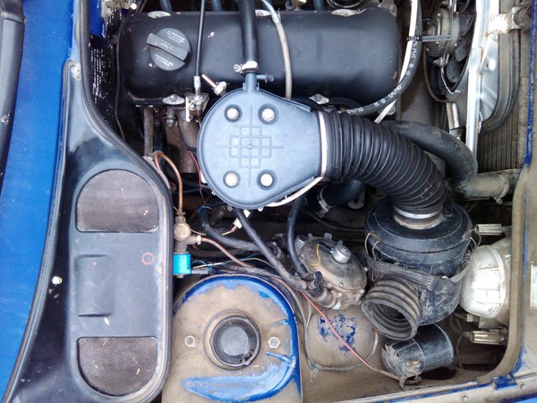

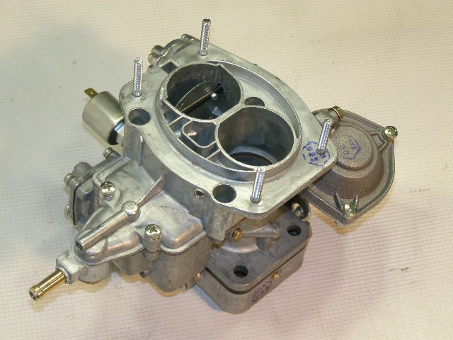

первым делом разобрались с расходом путем установки карбюратора от ваз классики(дааз-озон)вместо к-151 вроде
Как мы уазик переделывали в лабораторию связи (обновлено09.04.15)
и фильтрующей системы на него с автомобиля азлк 2141 либо иж2126 (вот такой)
поездили откатали у машины появилась динамика теперь сотку гонит не напрягаясь ... да и расход в районе 15л

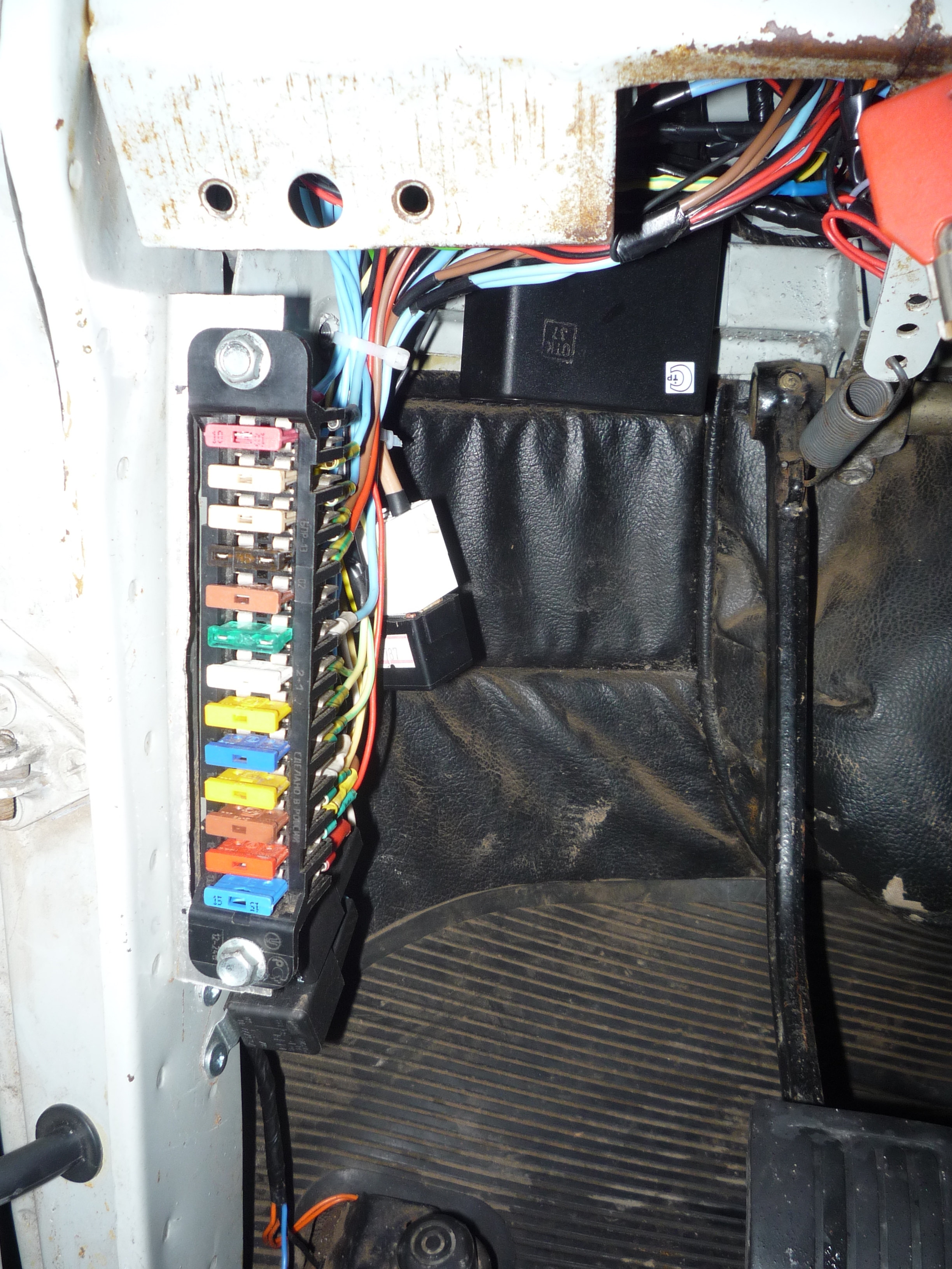

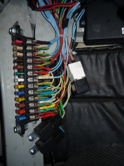

победили электрику  Уаза путем полнго выпиливания оной и покупкой жгутов , а так-же модернизацией оных
первым делом после покупки были пропаяны все обжатые соединения  выкинуто нахрен тепловое релле и старый блок предохранителей
теперь каждый потребитель имеет свой предохранитель
Как мы уазик переделывали в лабораторию связи (обновлено09.04.15)Как мы уазик переделывали в лабораторию связи (обновлено09.04.15)

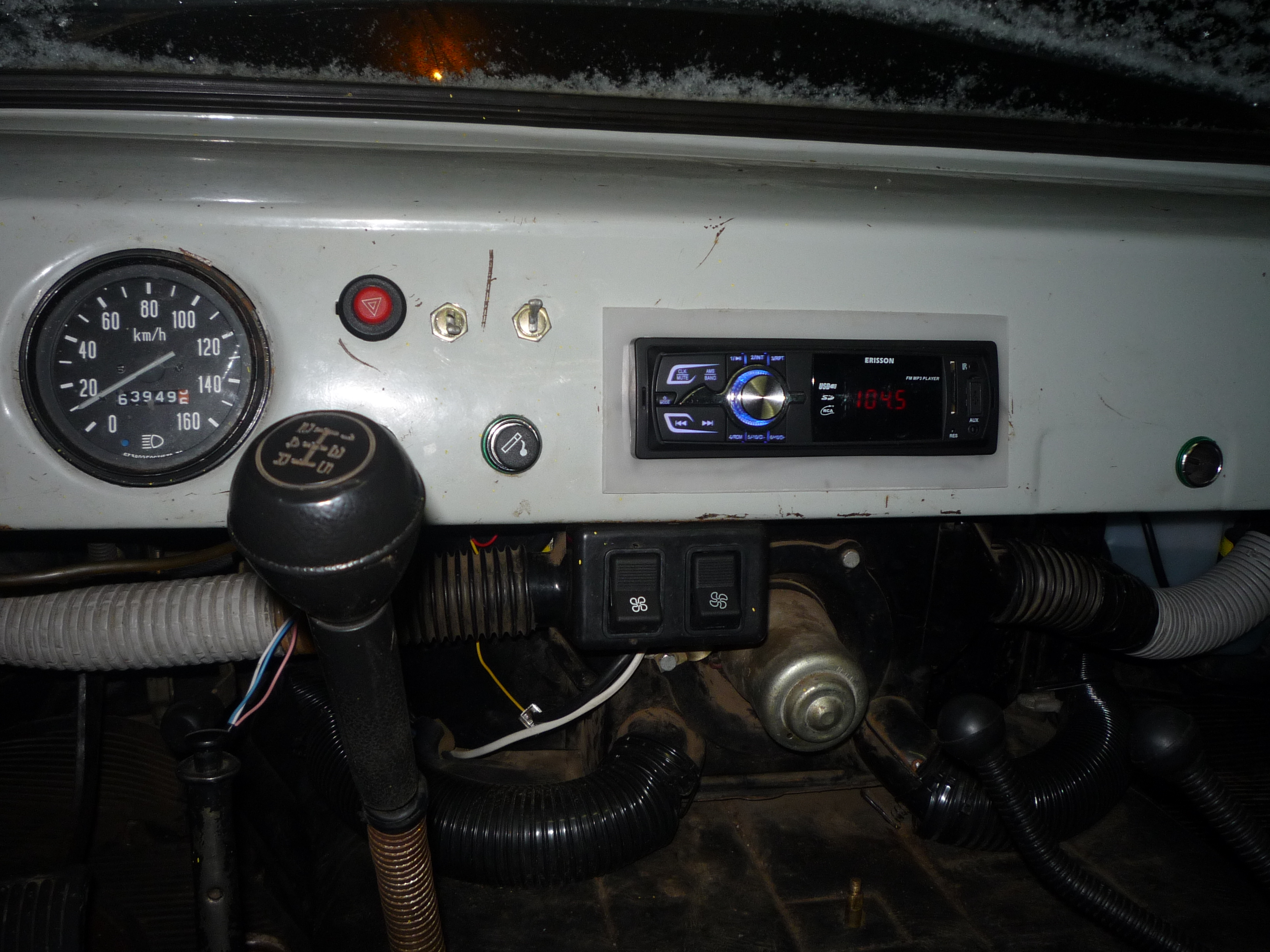

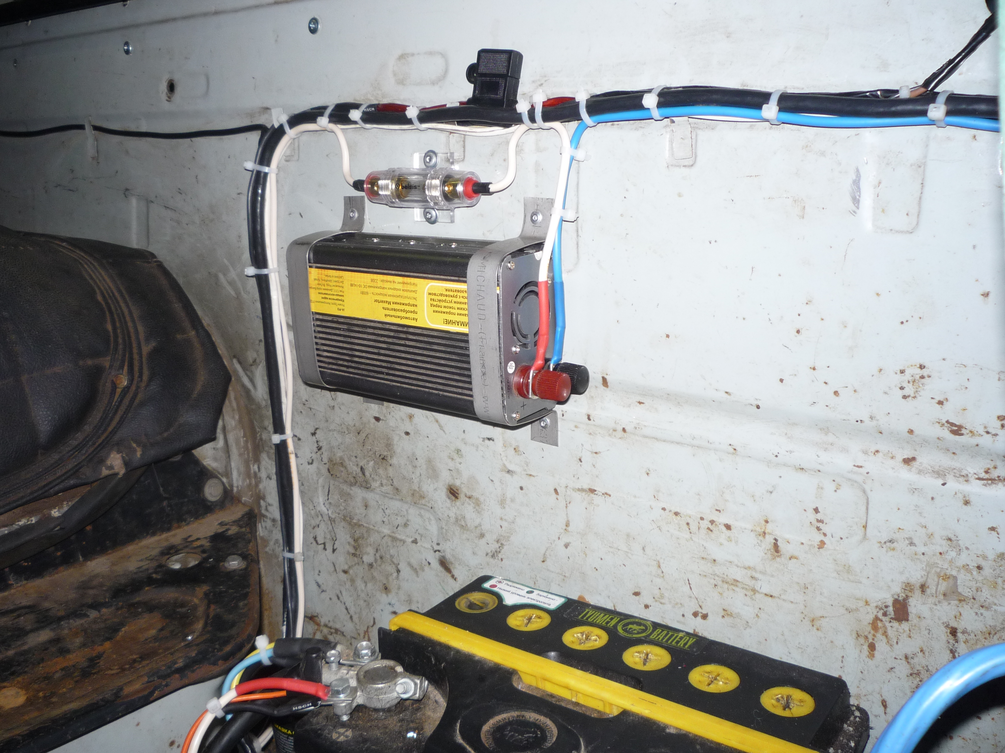

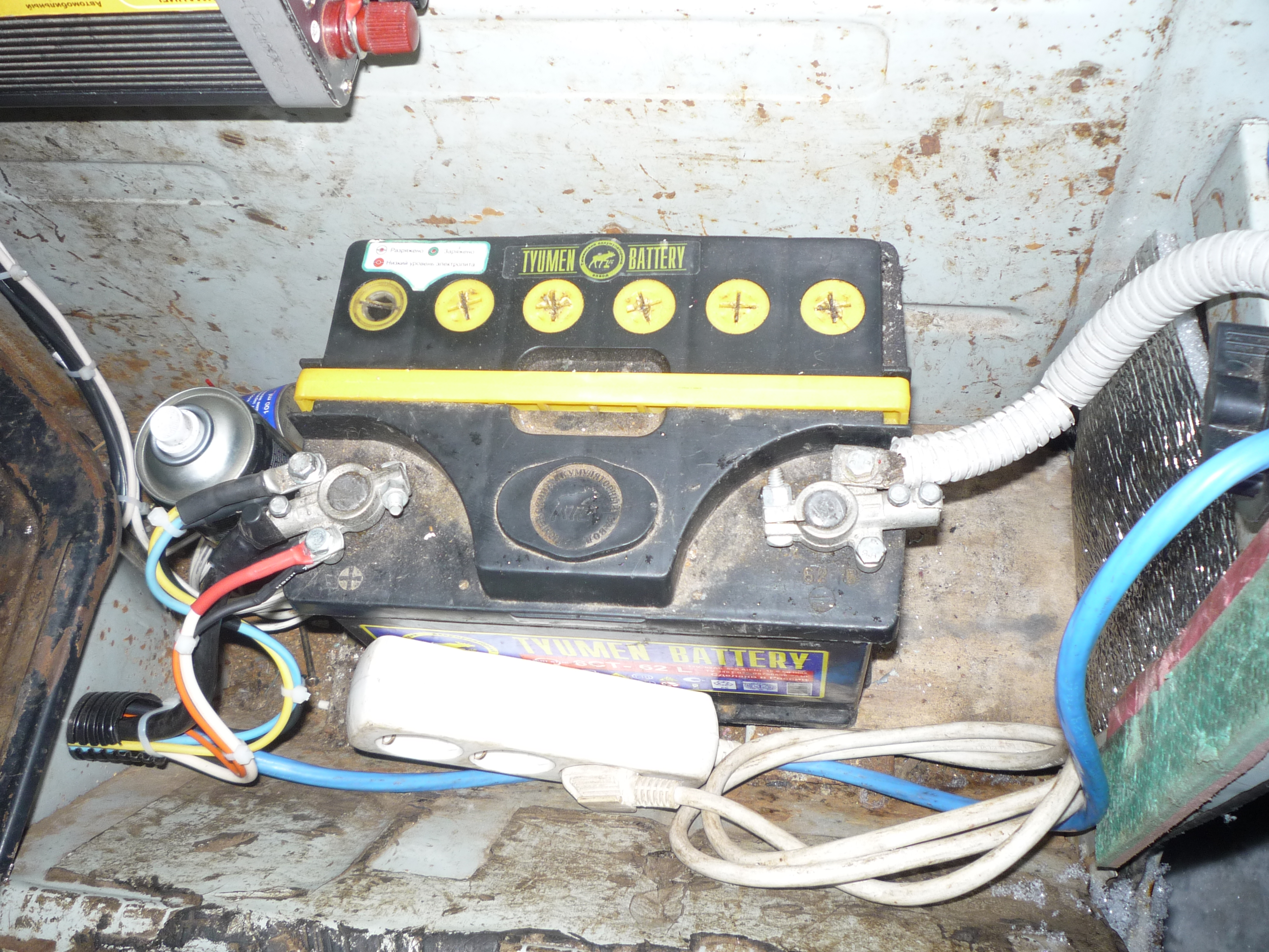

и установленно 3 релле и протянуты 3 кабеля от акб до блока предохранителей один на 10мм2   и два на 6мм2 одно силовое которое подключает потребителей при запуске двигателя  и простое которое отвечает за фары и ещё одно за отопители салона также от кабелей на 6мм2 были запитаны прикуриватели и магнитола
так-же был установлен инвертор на 600 вт

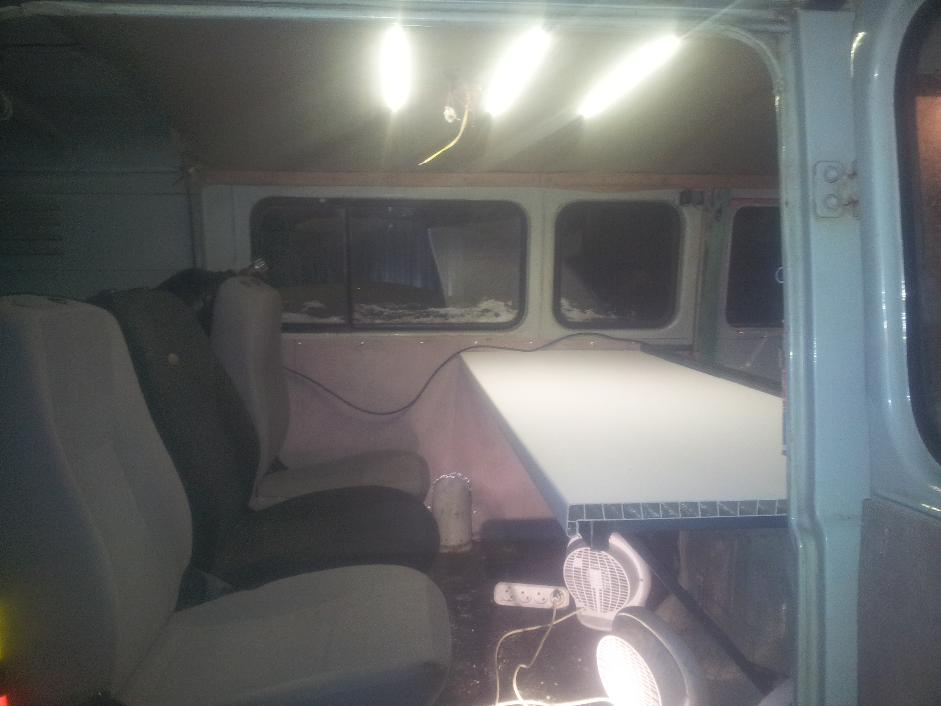

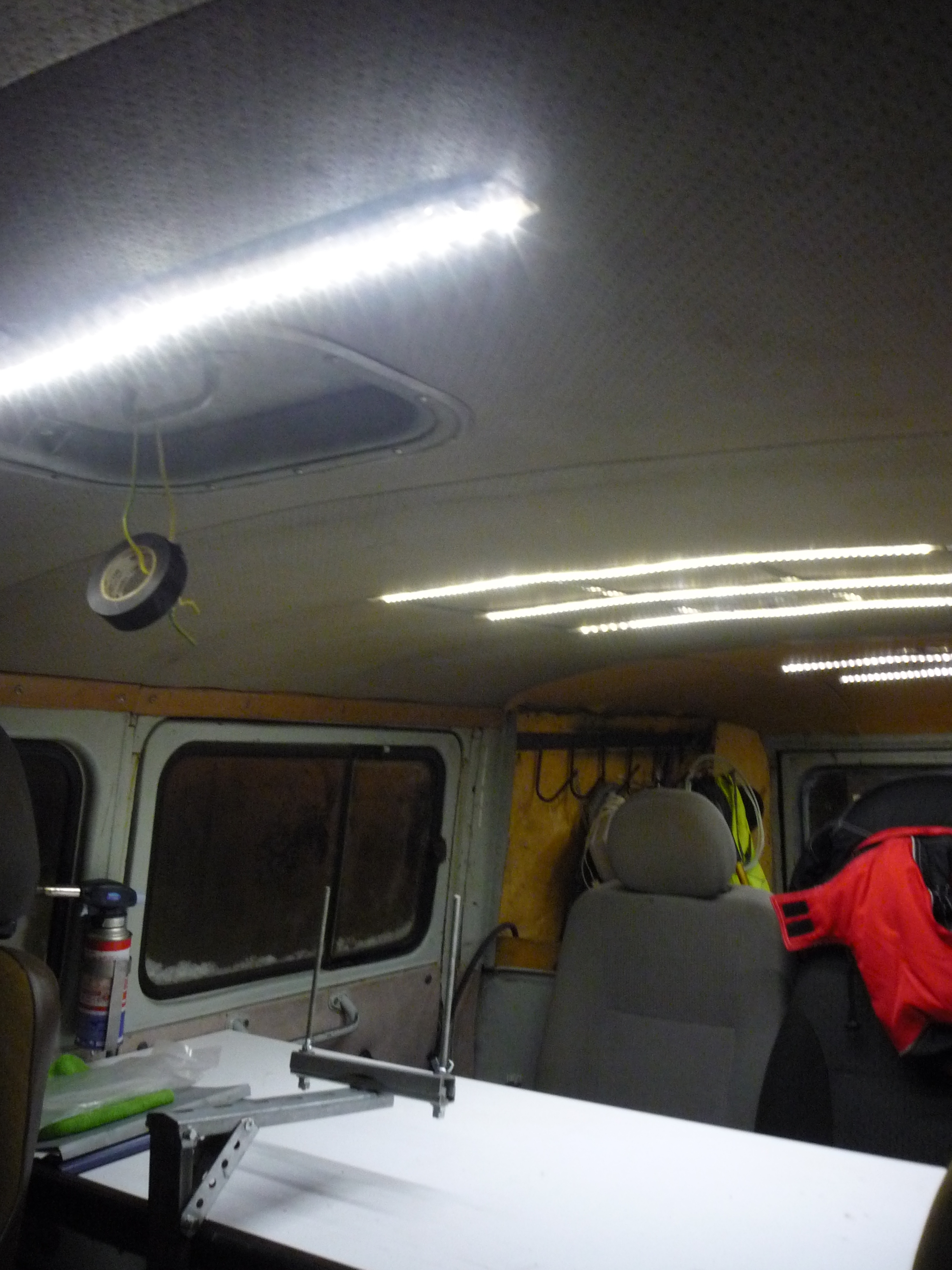

сделно освещение салона с помощью ленты LED на месте сварочного стола мощьность ленты 8.4W\m в багажнике и передке сделали лентой 4.2W\m
для багажника и сварочного стола сделали проходные выключатели и вывели на переднюю панель

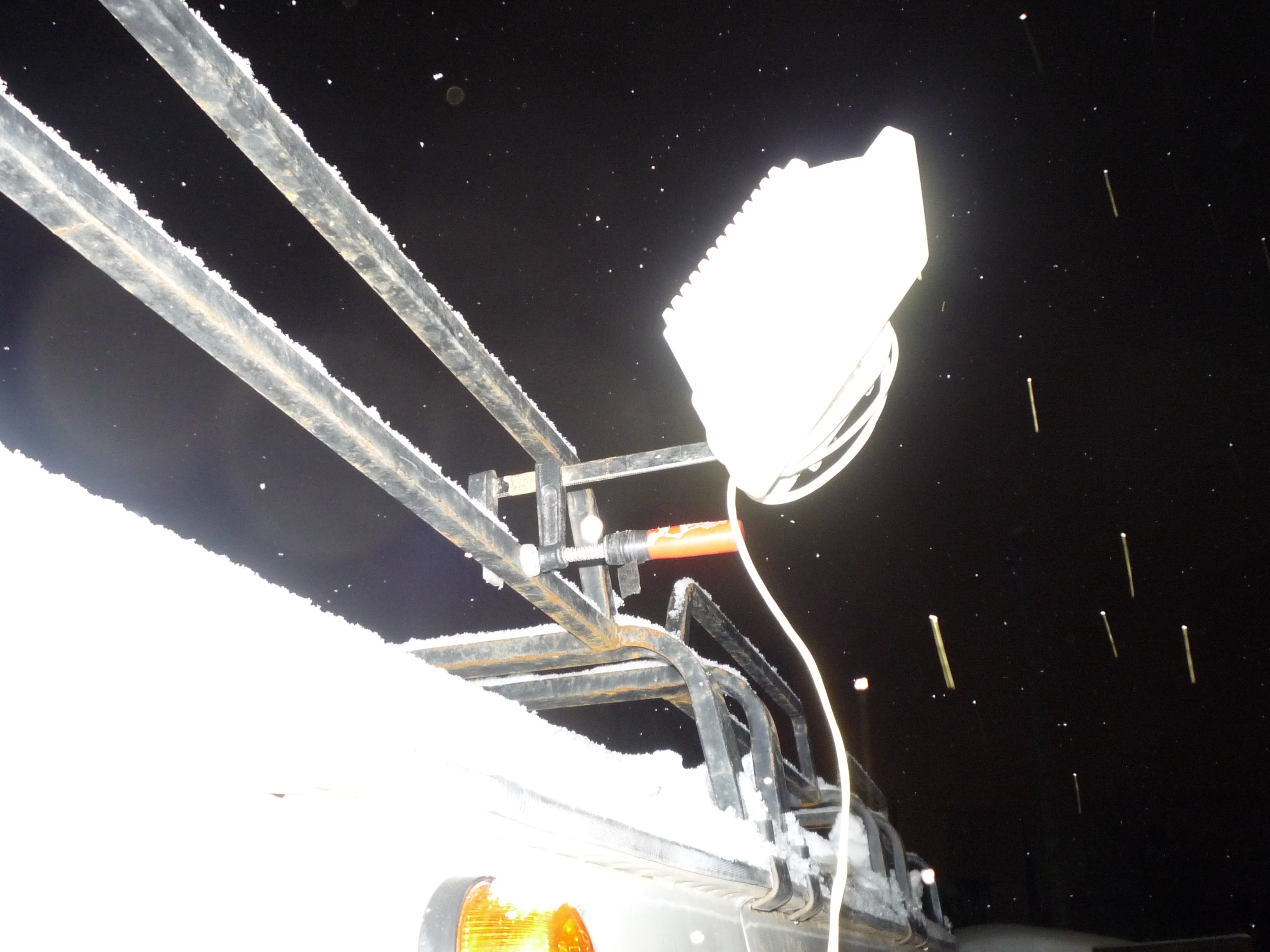

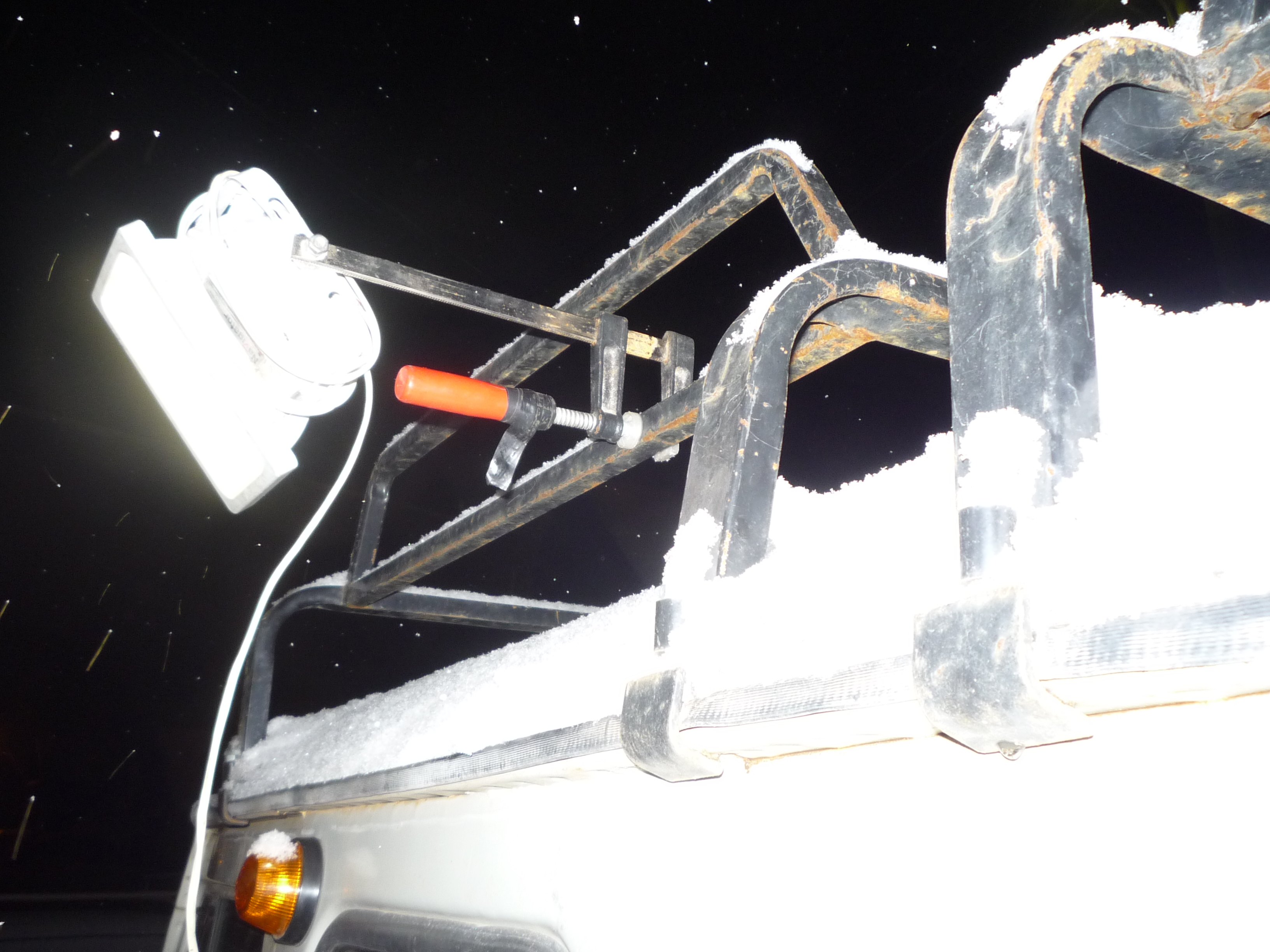

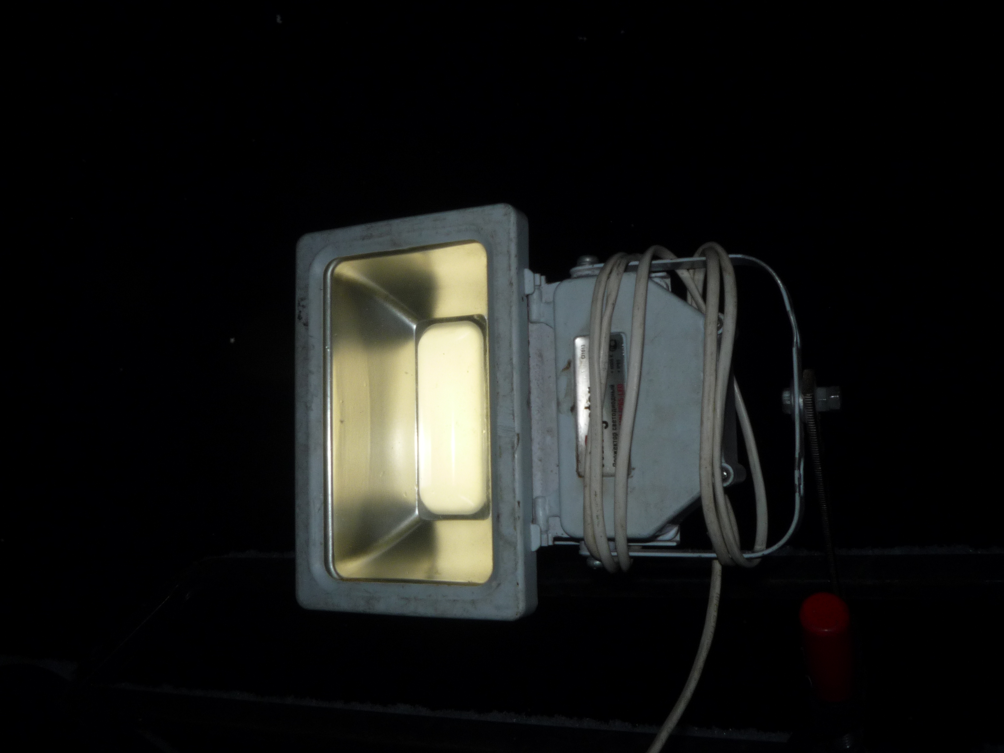

так-же в уазике всегда ездит светодиодный прожектор на 30вт с приделаной срубциной

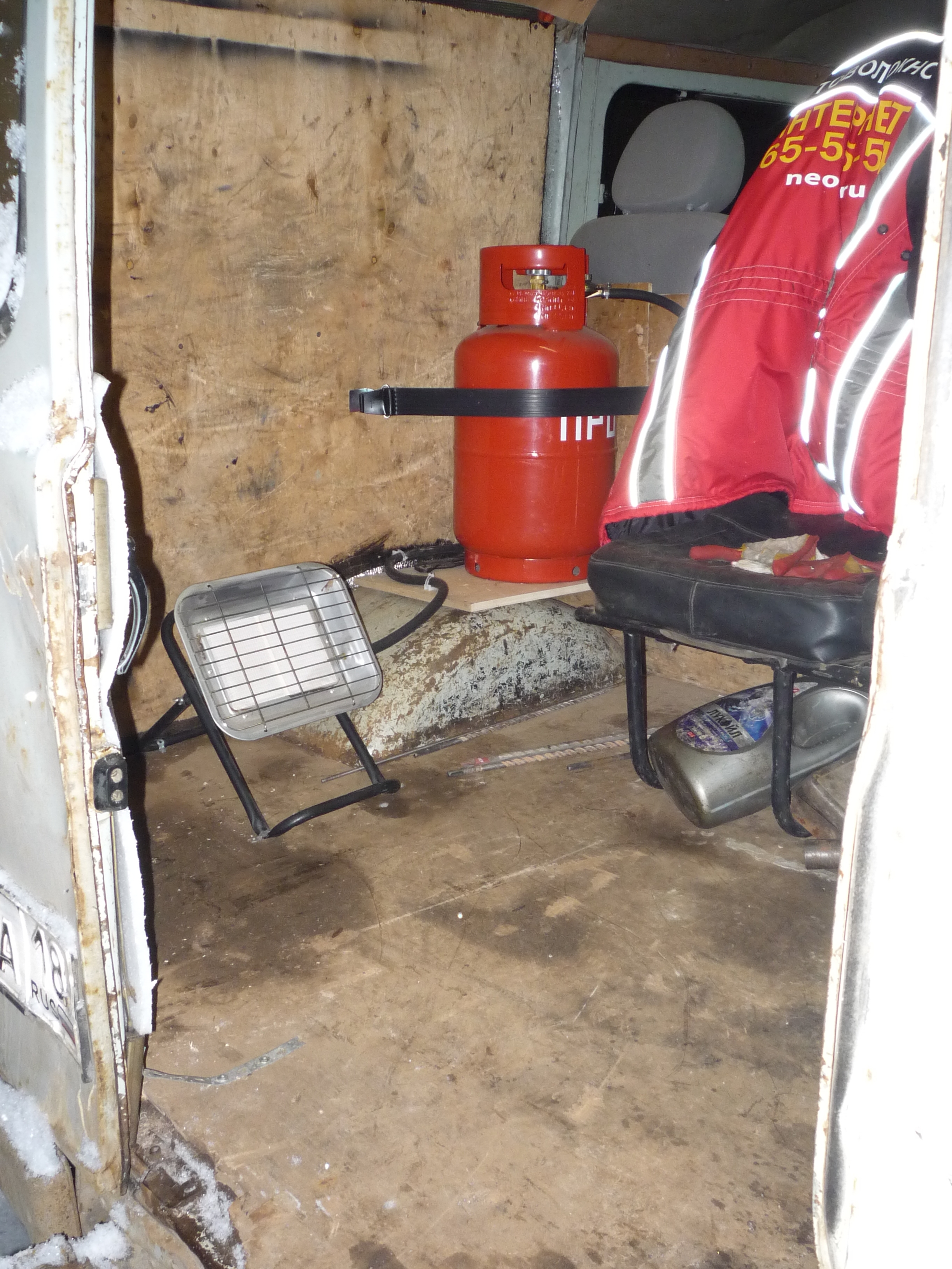

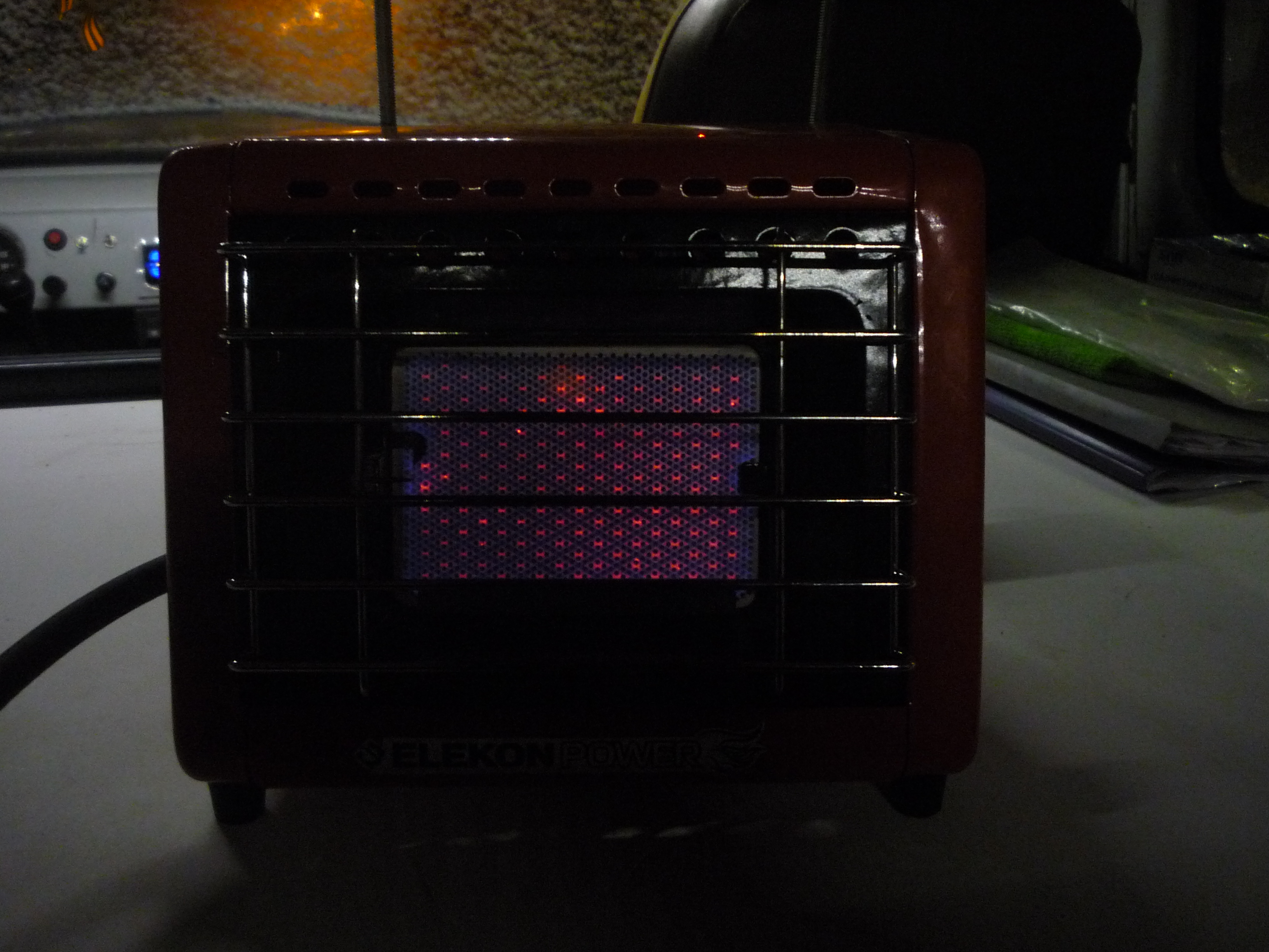

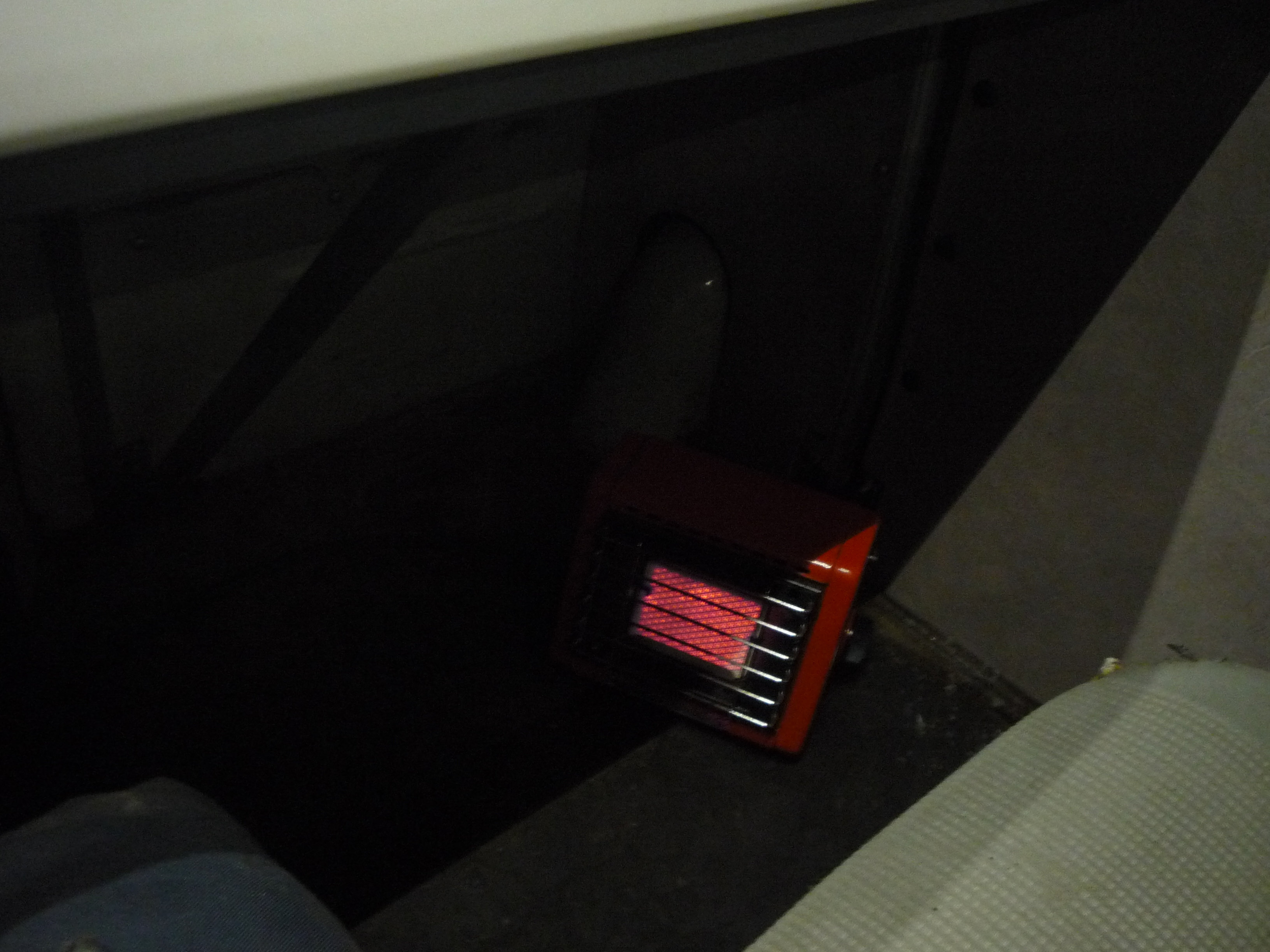

далее был утеплен(фольгированый изолон 10мм) и обшит багажник фанерой и установлен ИК обогреватель с газовым баллоном

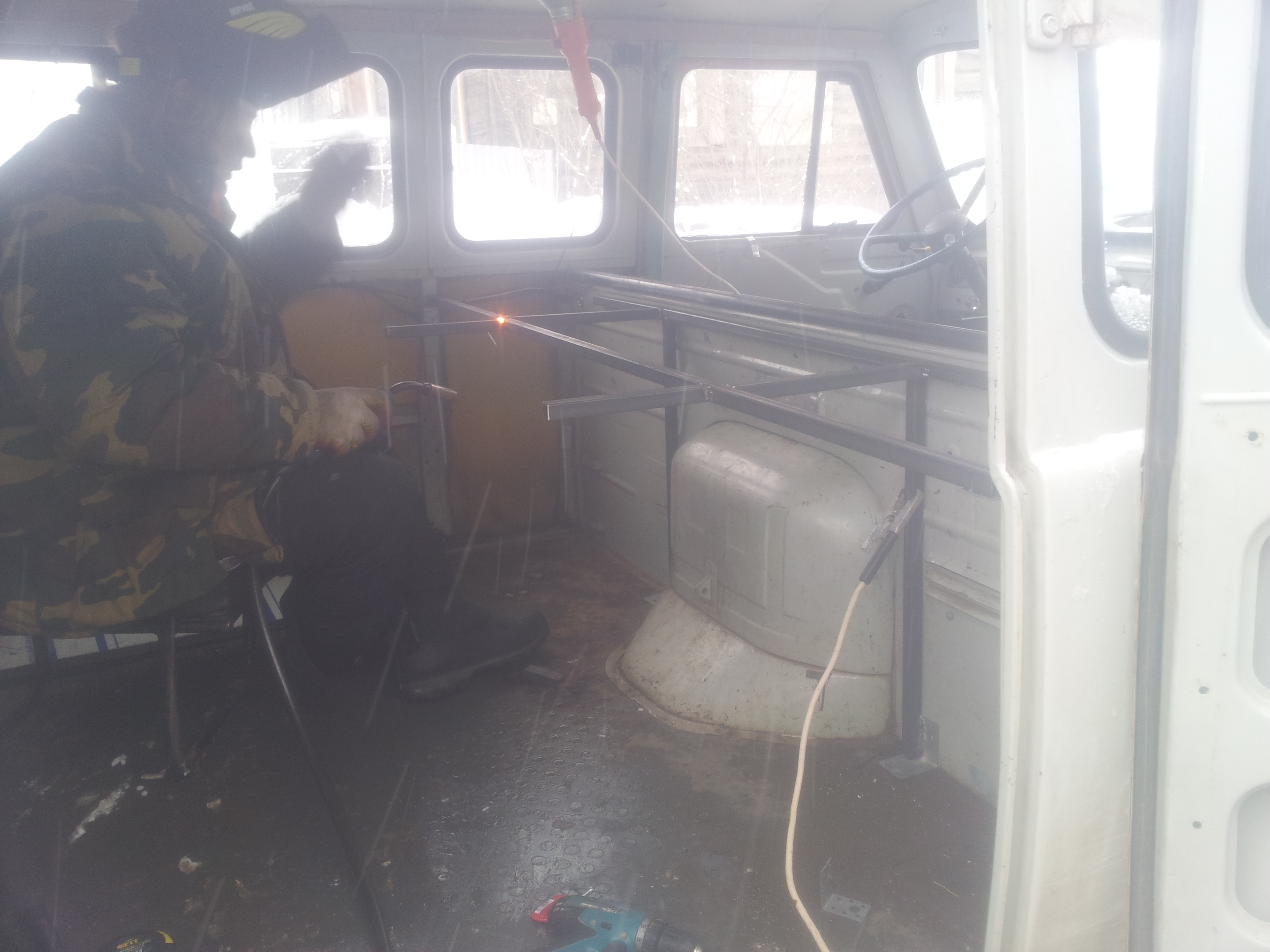

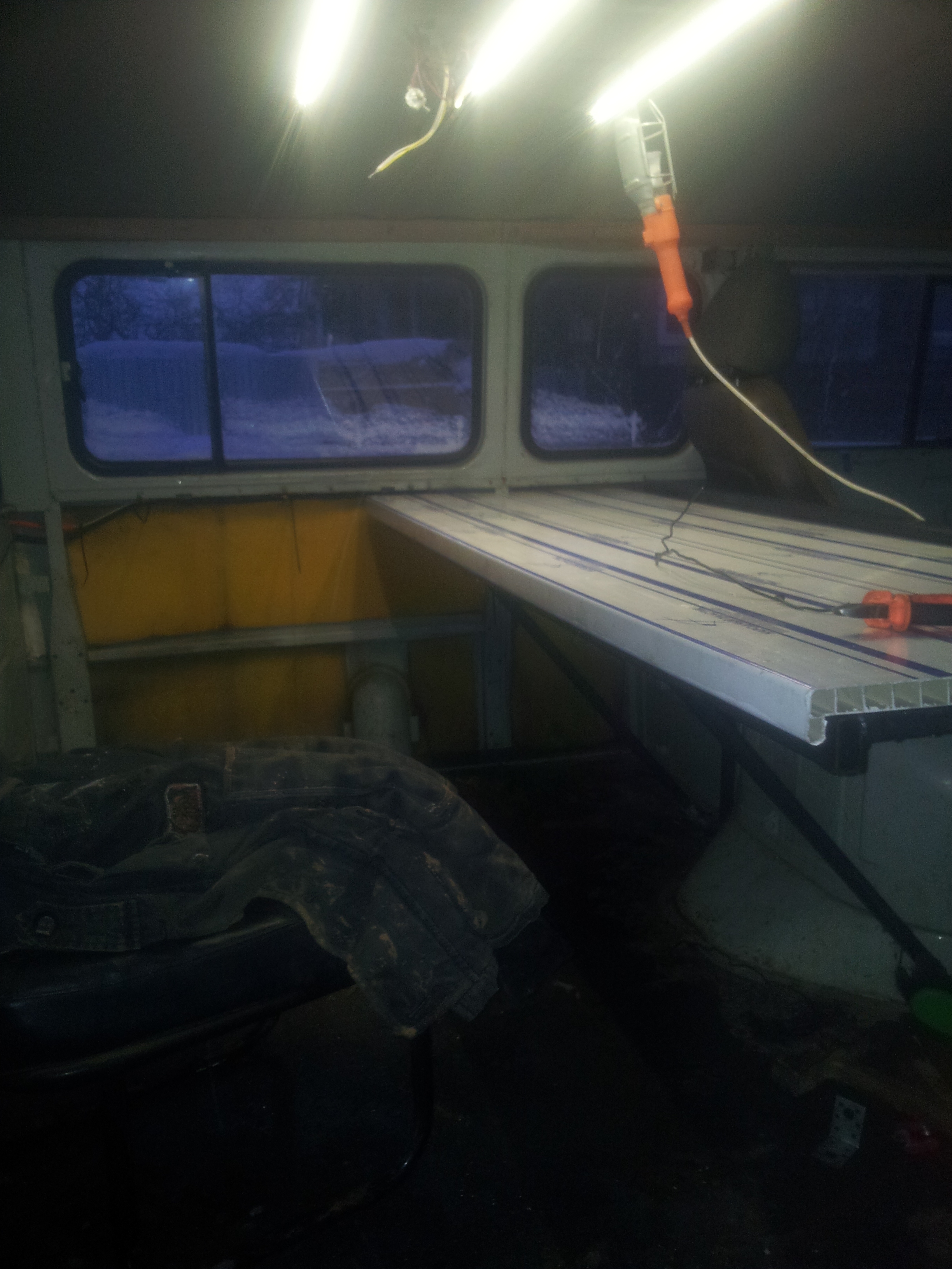

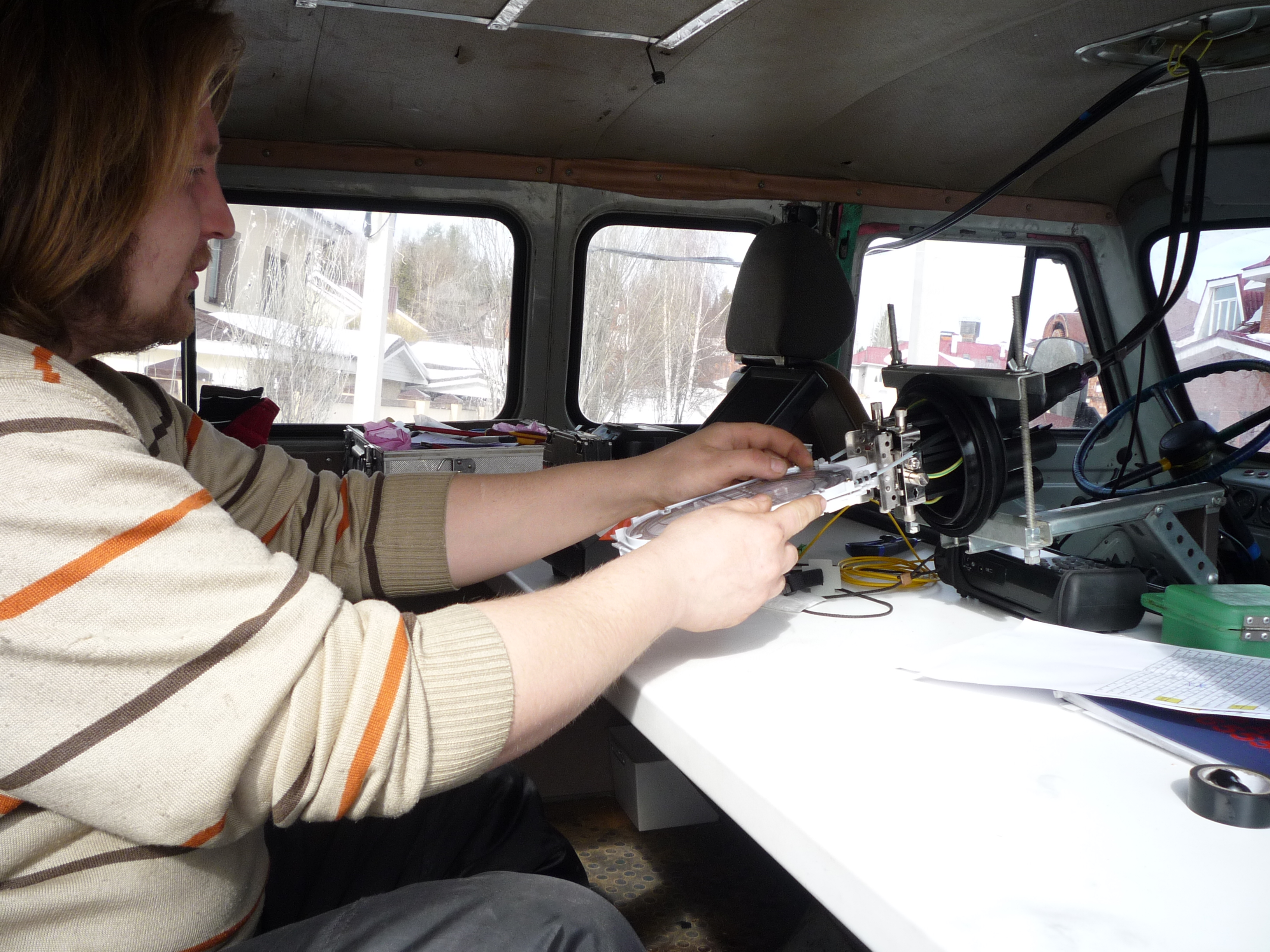

изготовление каркаса стола под стол: варился каркас из профильной трубы 20х20х2 и 20х40х2 для сварки подгоняем по месту....(извиняюсь за качество фото в процессе работы)

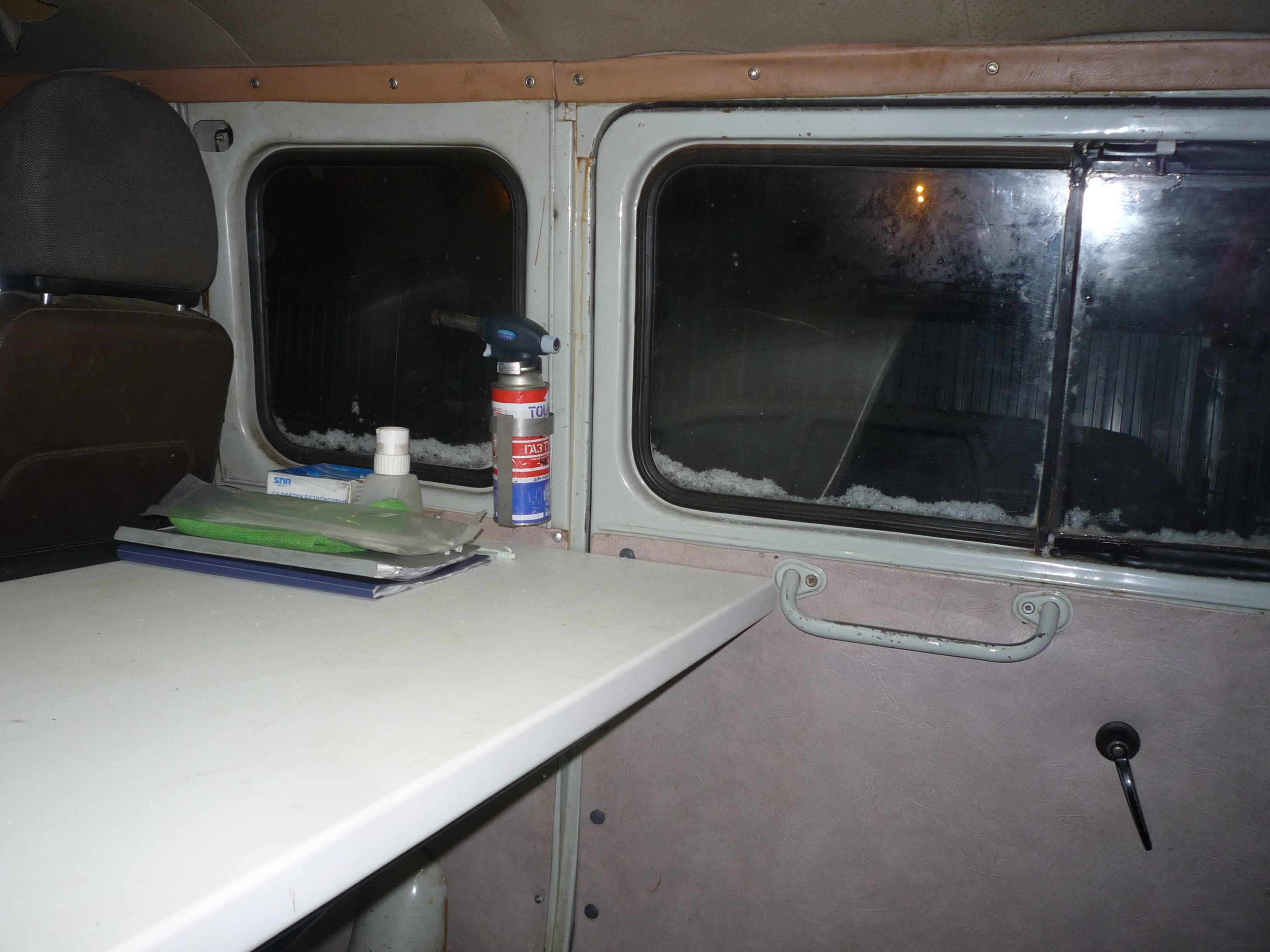

утепляем салон тоже фольгированым изолоном 10мм закрываем обшивку ставим стол на место

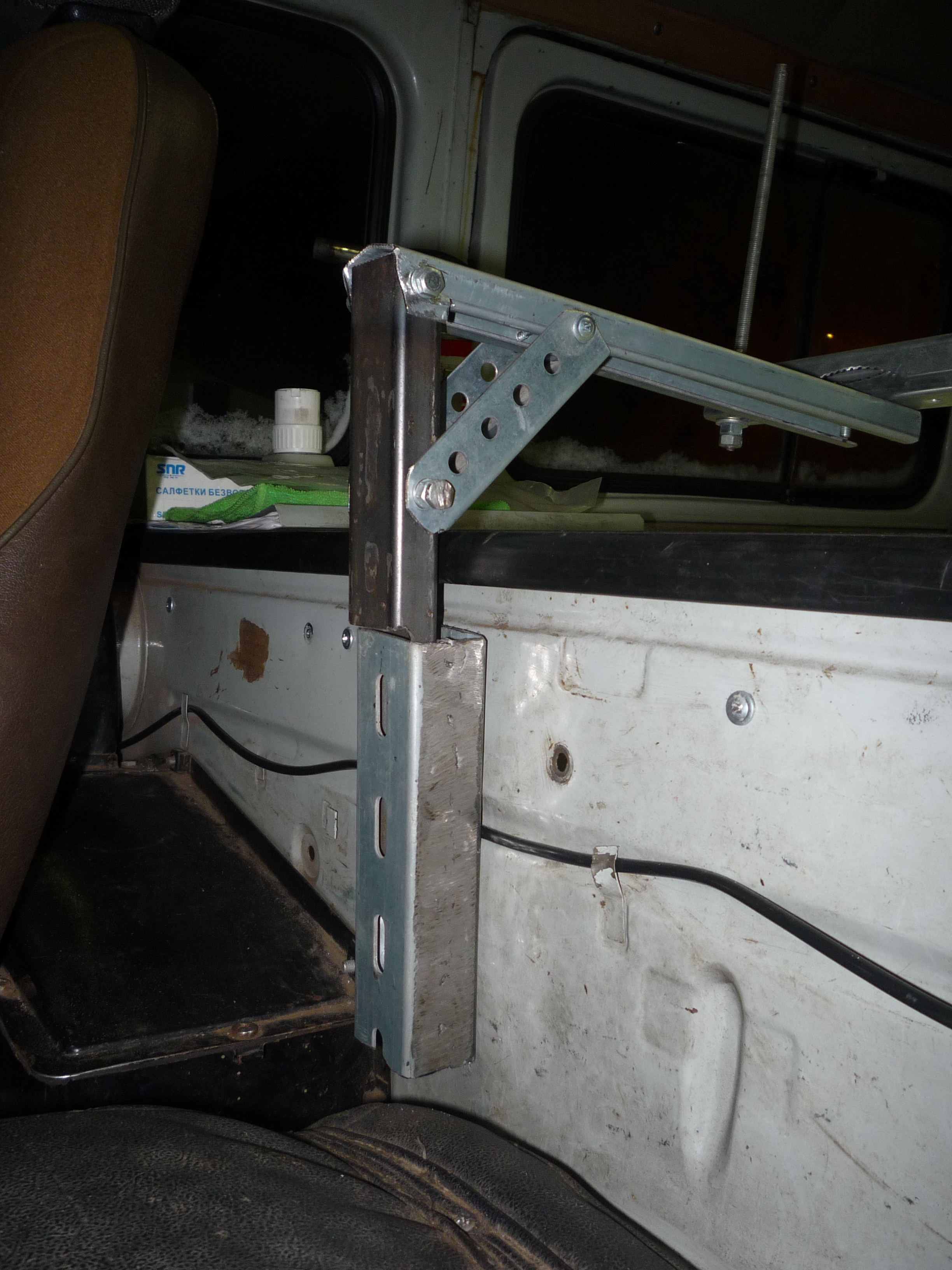

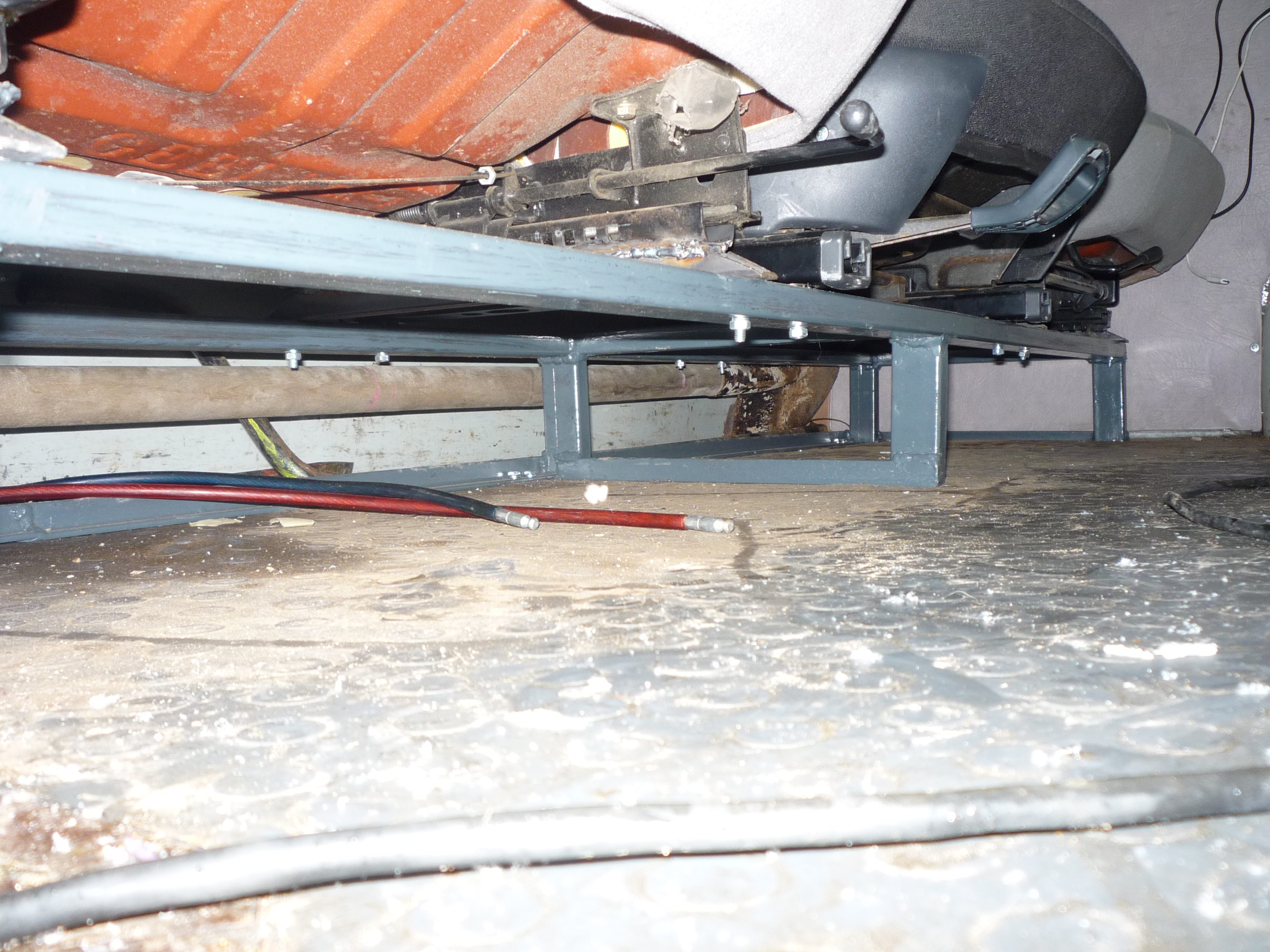

сварили каркас для регулируемых сидений из профильной трубы 40х20х2 и уголка 20х20х3

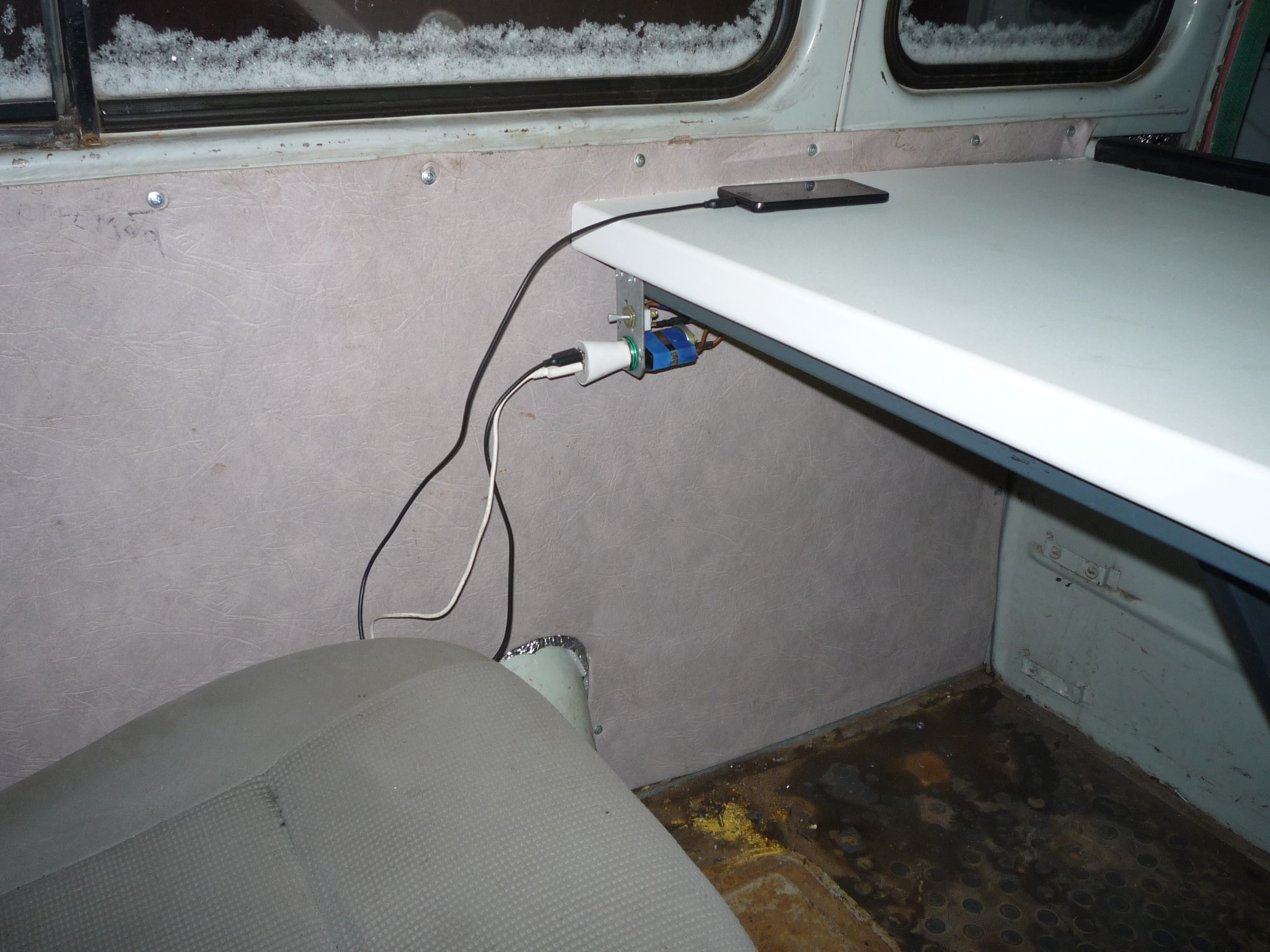

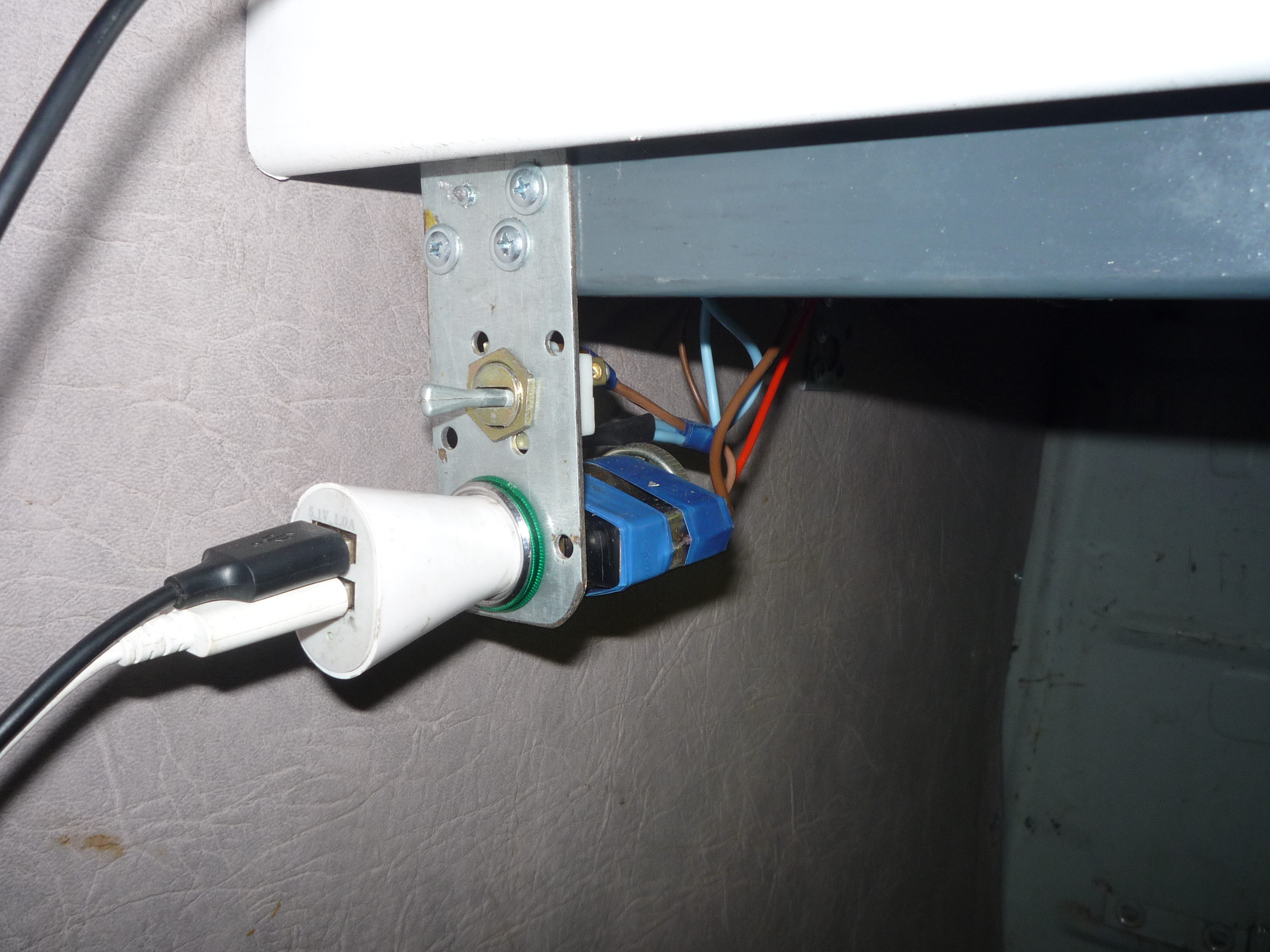

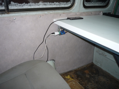

делаем освещение и прикуриватель под столом для сварки
Как мы уазик переделывали в лабораторию связи (обновлено09.04.15)Как мы уазик переделывали в лабораторию связи (обновлено09.04.15)Как мы уазик переделывали в лабораторию связи (обновлено09.04.15)

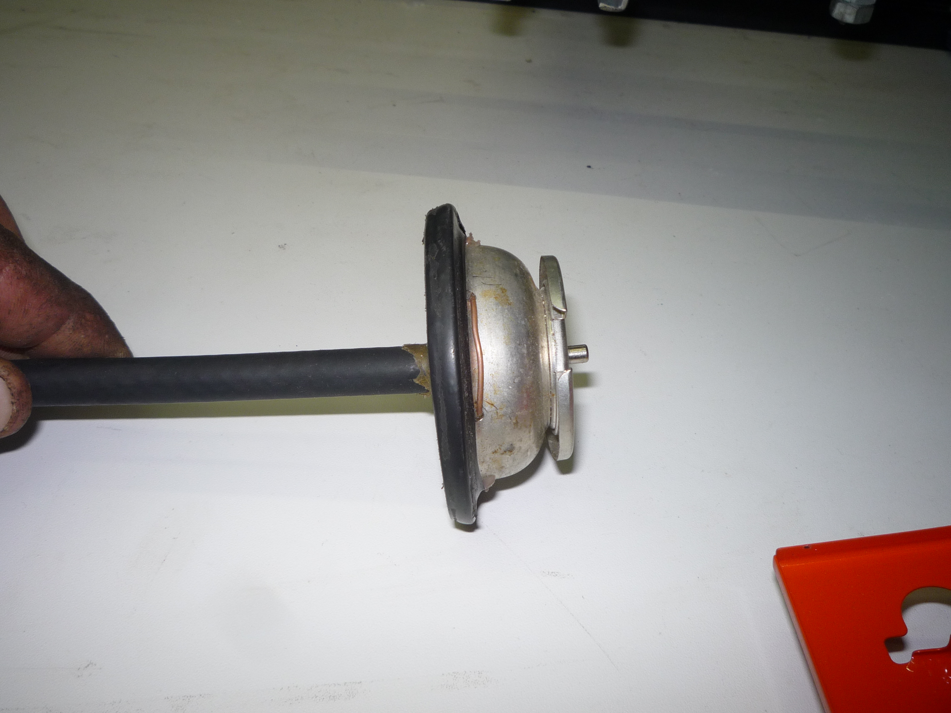

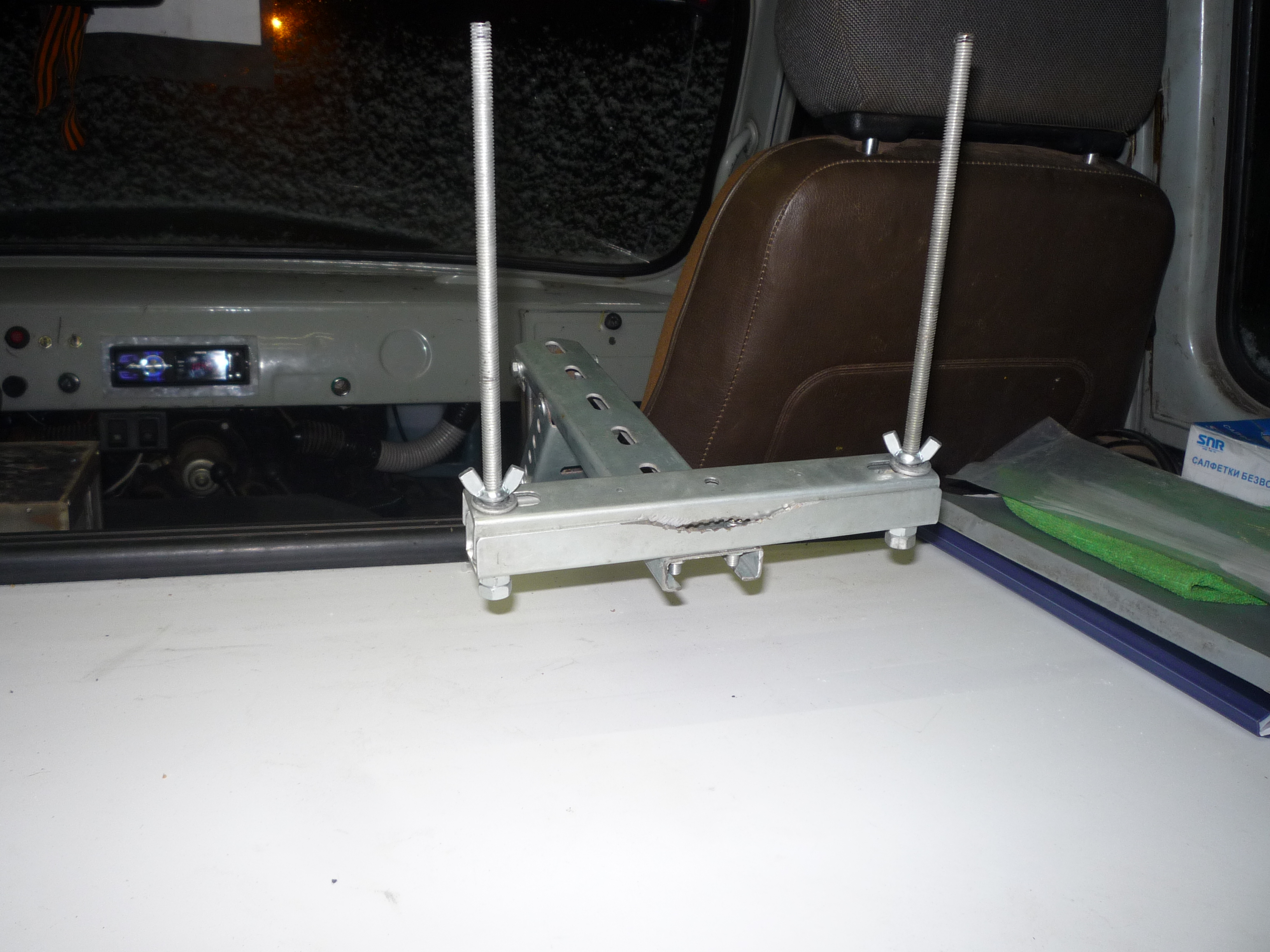

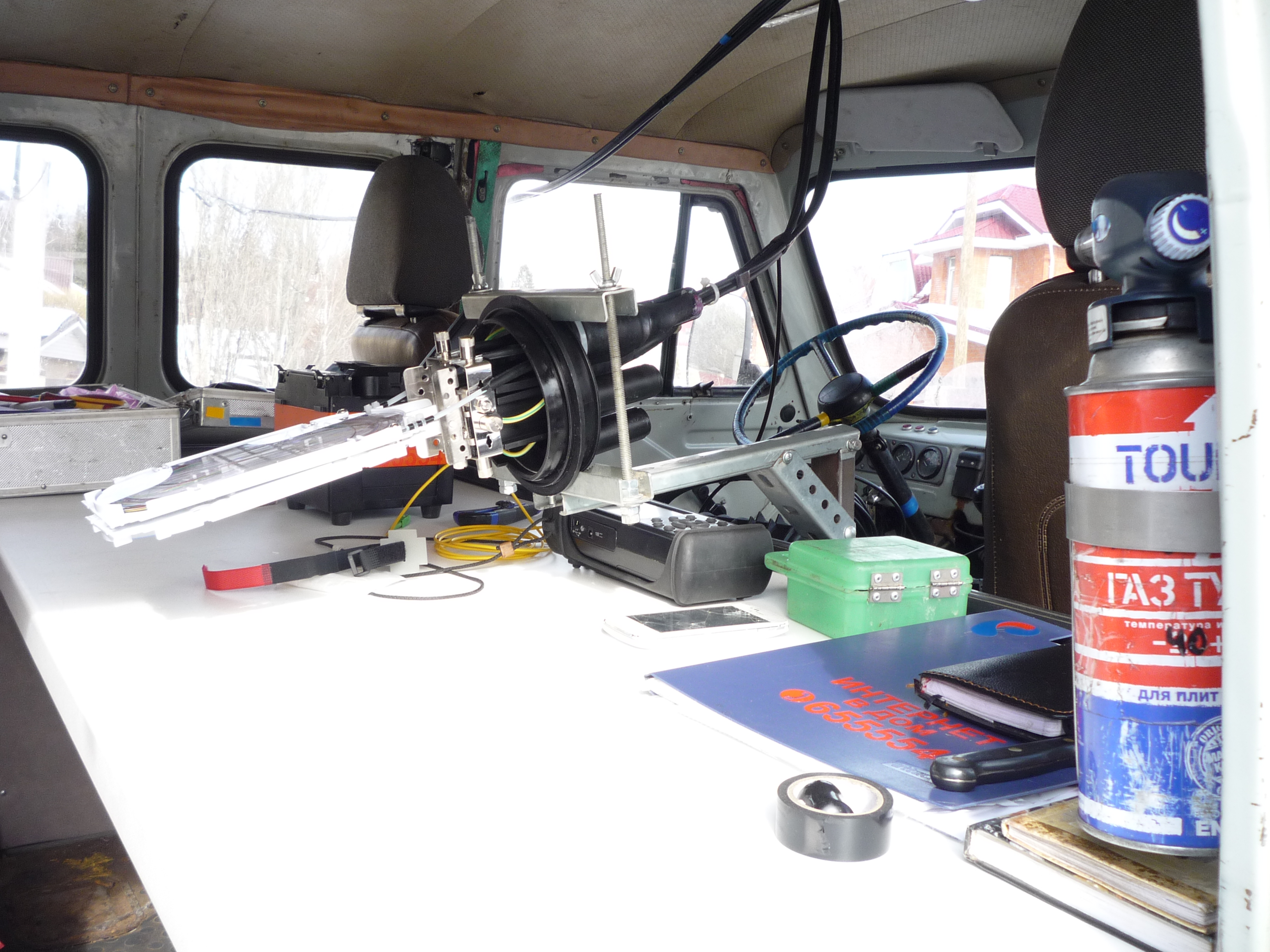

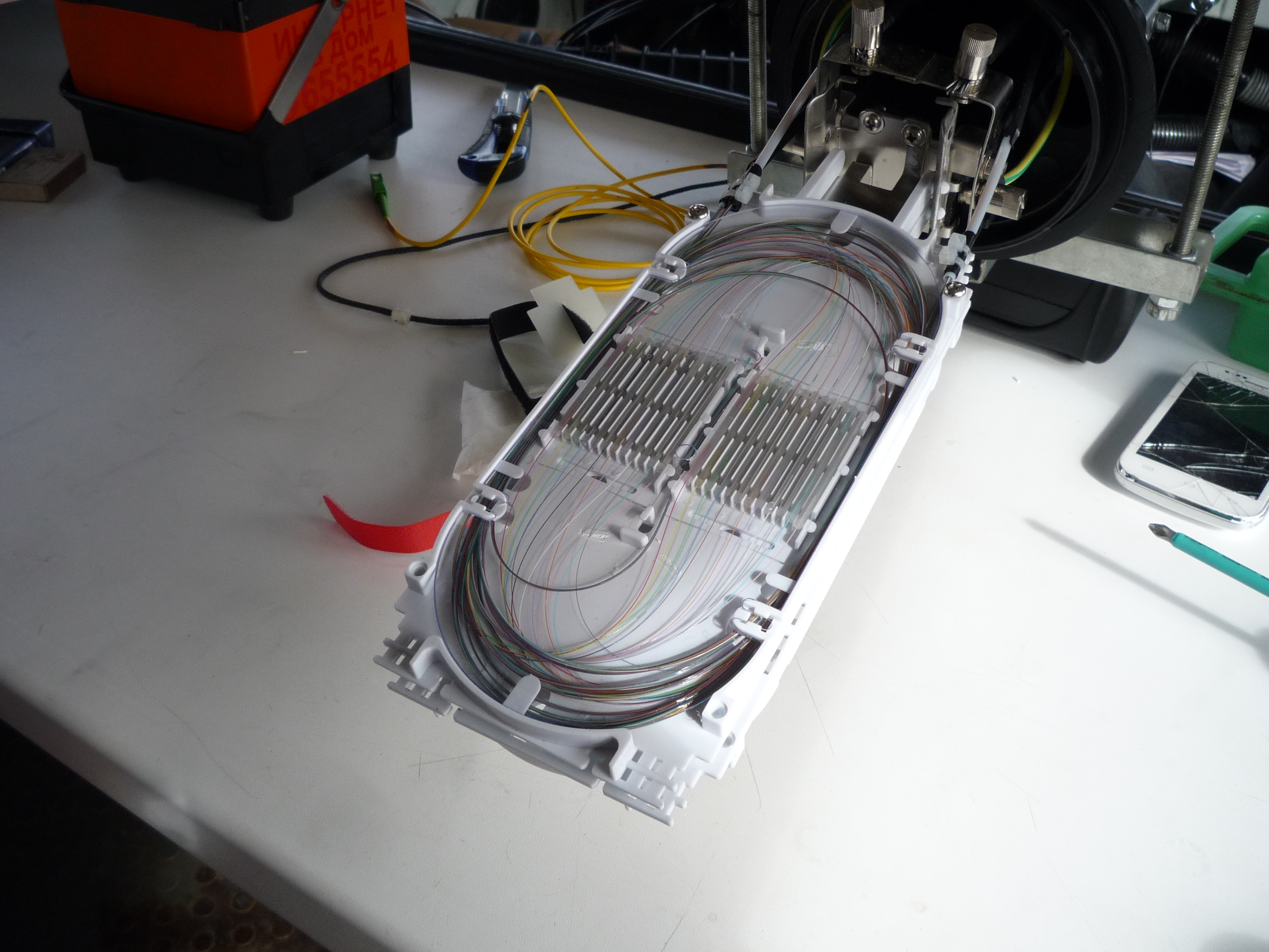

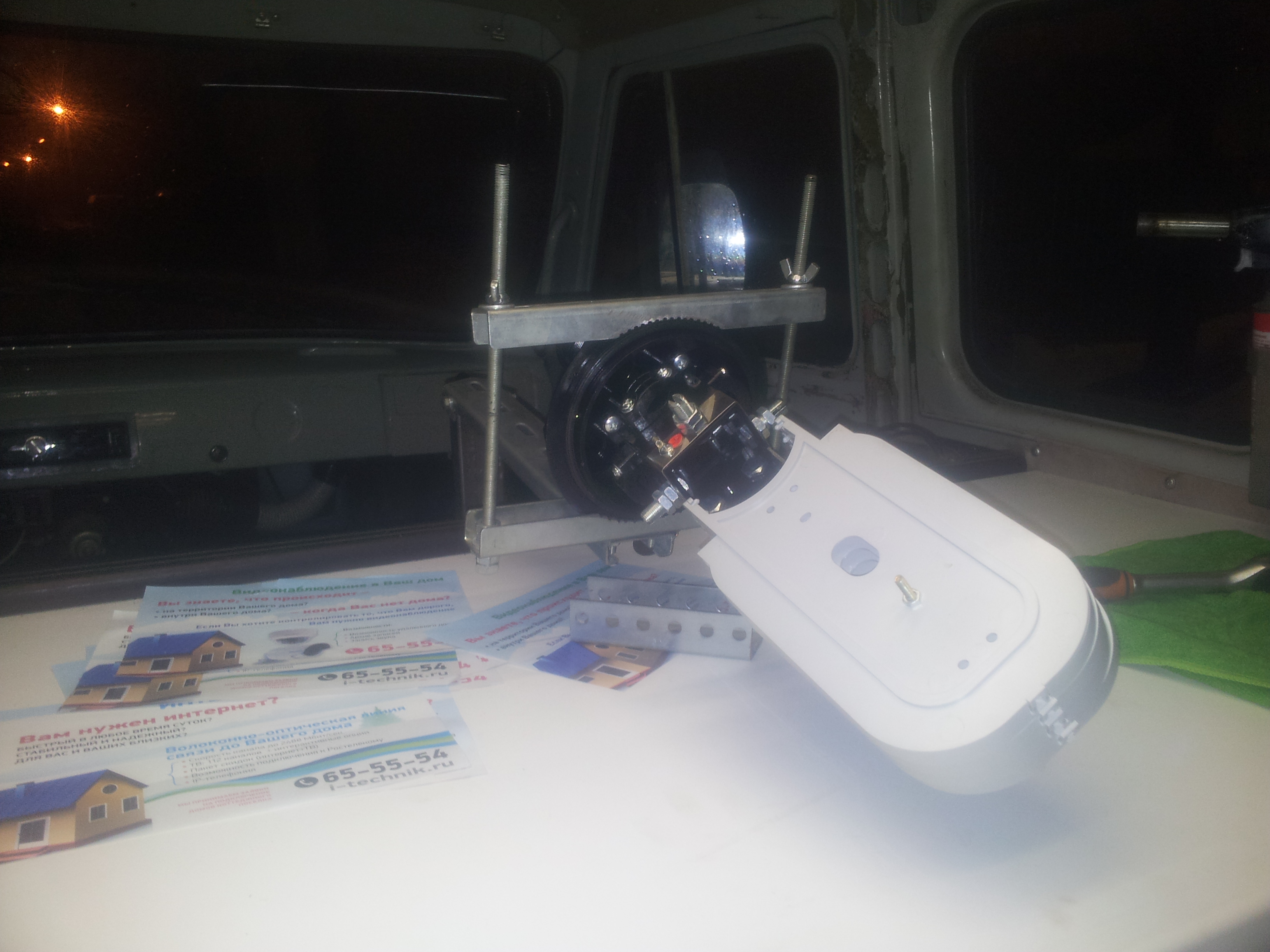

переделываем старый  держатель муфты  под МТОК-и подходит идеально! делаем его быстросемным

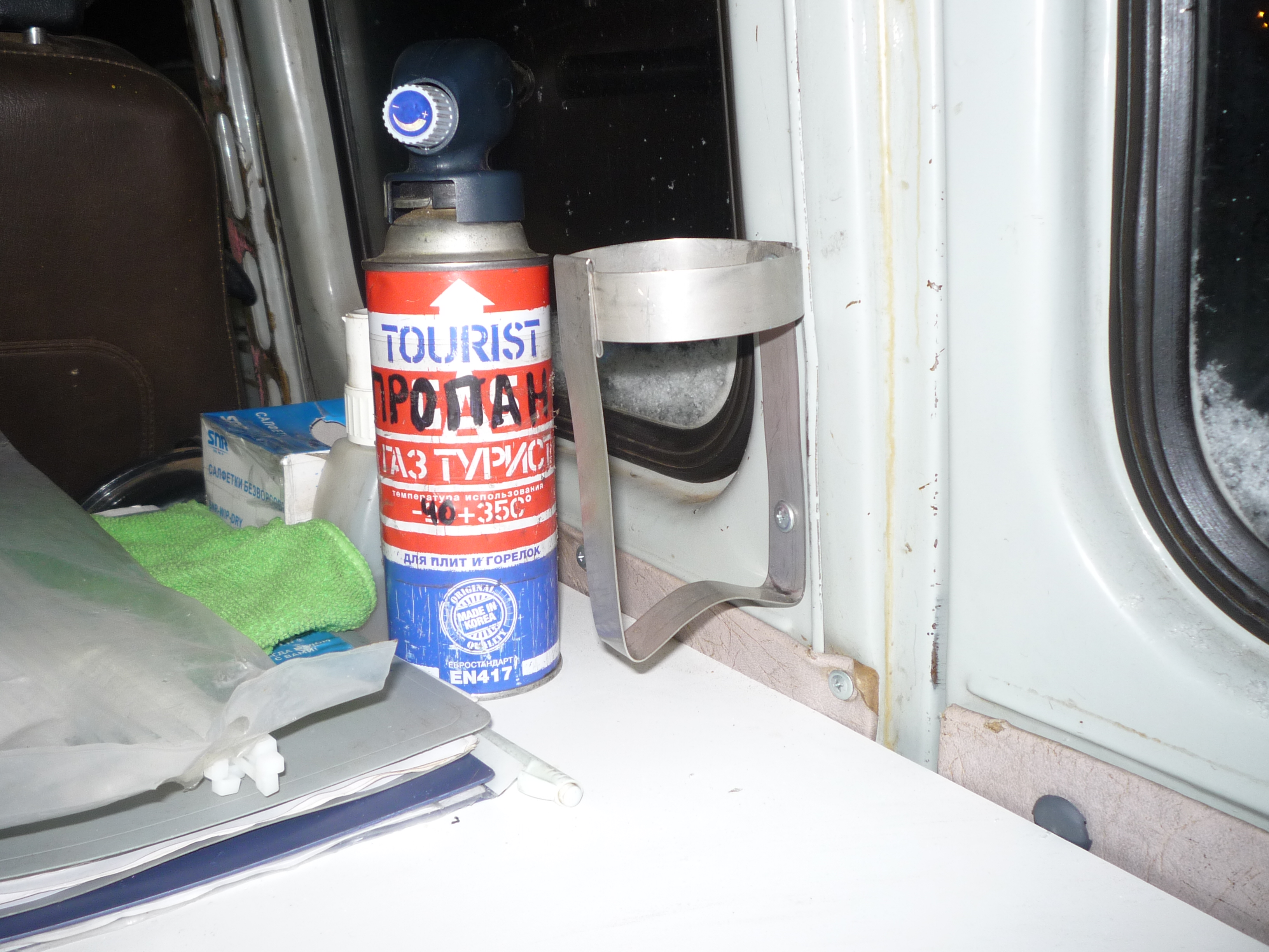

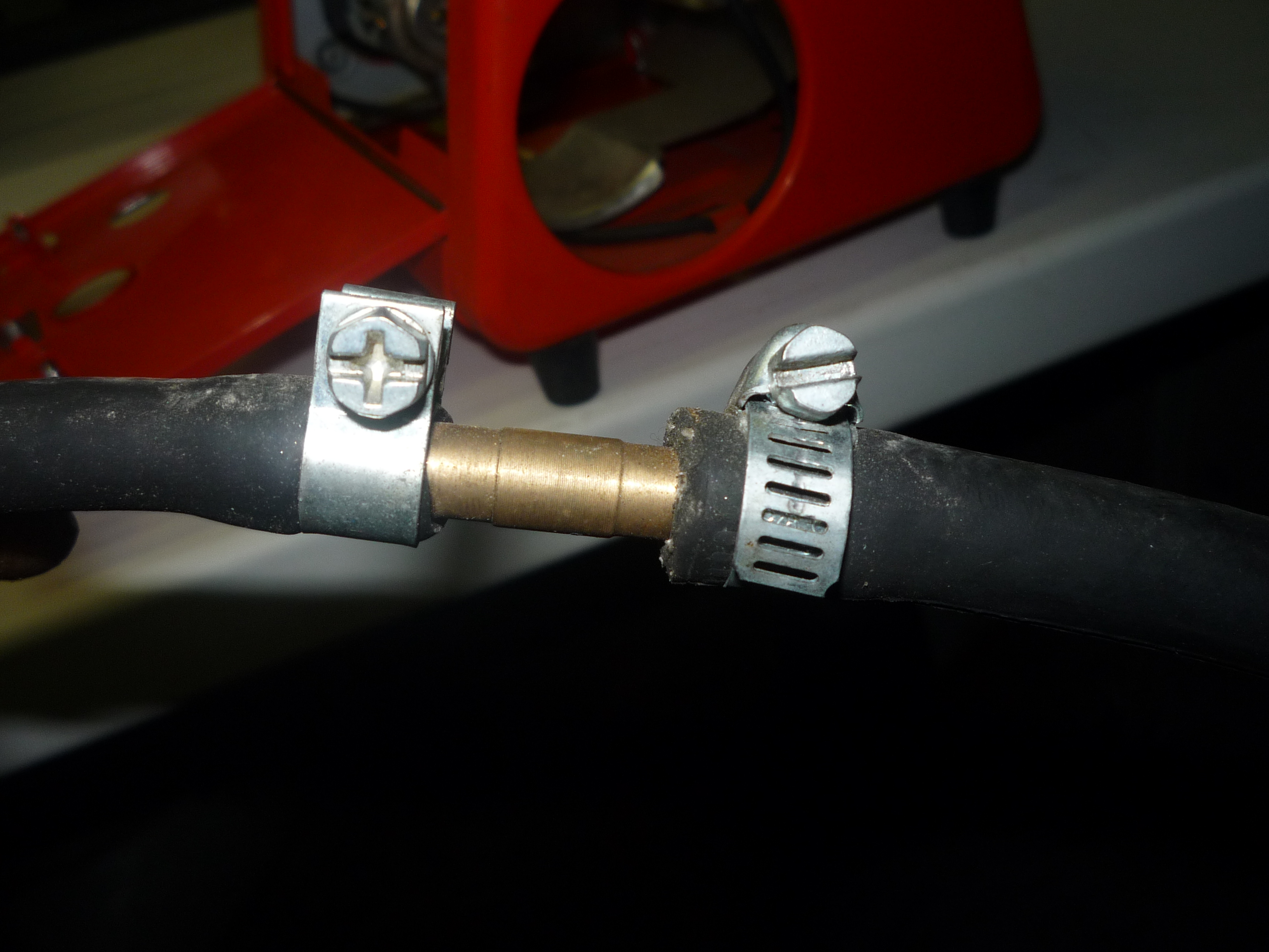

делаем держатель для газовой горелки (кстати баллоны заправляю пропаном не потому что дешевле , а пропан гораздо лучше горит на морозе)

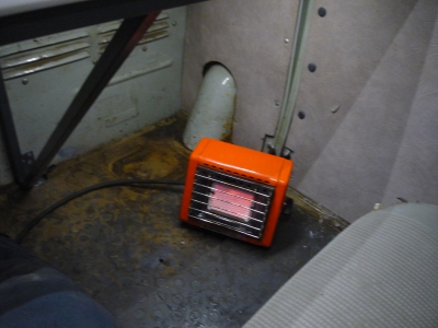

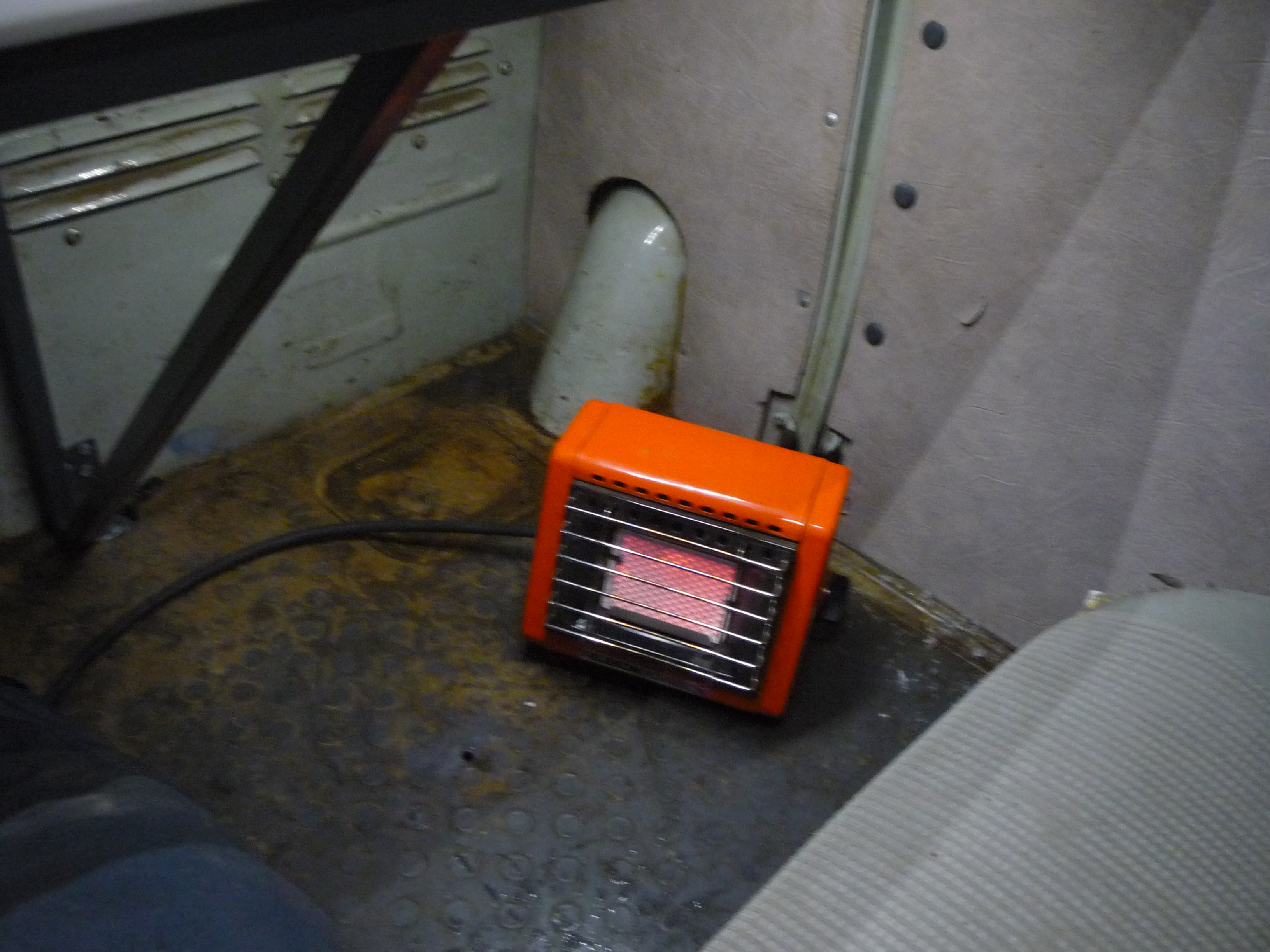

так-же есть отопитель салона (когда  холодно ногам либо не сильный мороз что не требует большого отопителя )

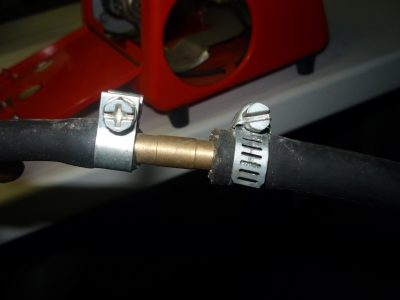

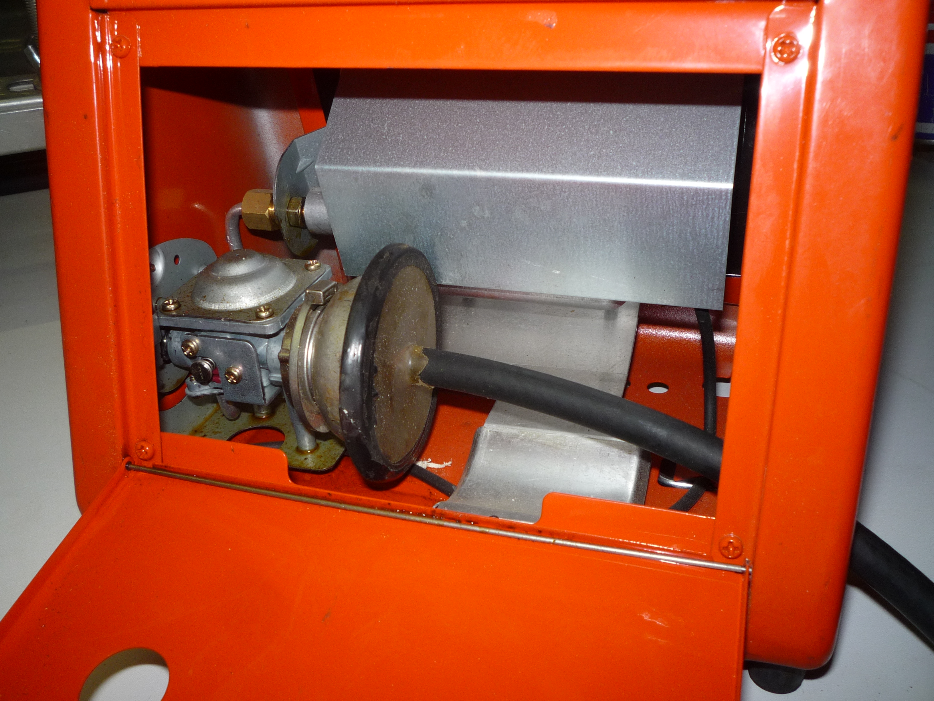

изготовили переходник под горелку
Как мы уазик переделывали в лабораторию связи (обновлено09.04.15)Как мы уазик переделывали в лабораторию связи (обновлено09.04.15)Как мы уазик переделывали в лабораторию связи (обновлено09.04.15)Как мы уазик переделывали в лабораторию связи (обновлено09.04.15)Как мы уазик переделывали в лабораторию связи (обновлено09.04.15)

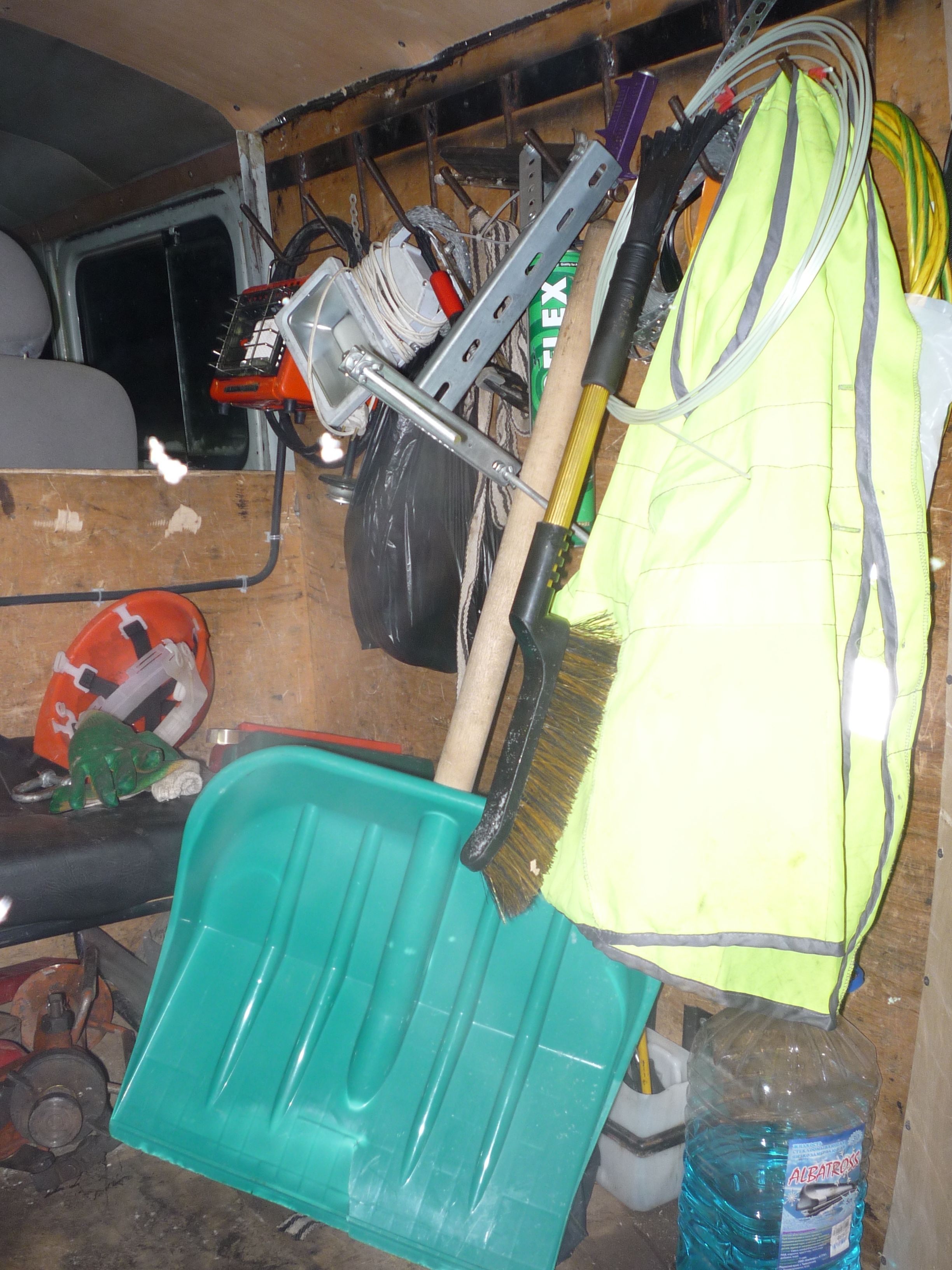

что самое важное  -это чистота в салоне ! поэтому шваброчка имеет свое законное место

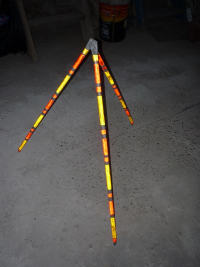

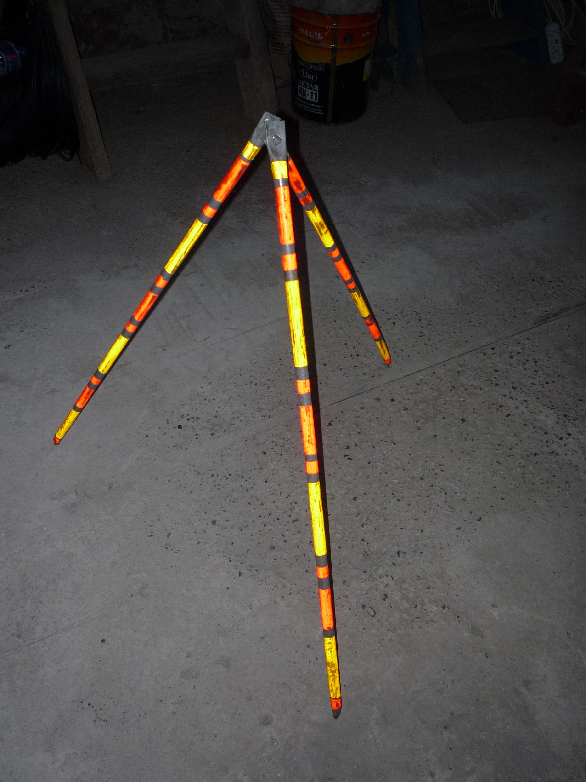

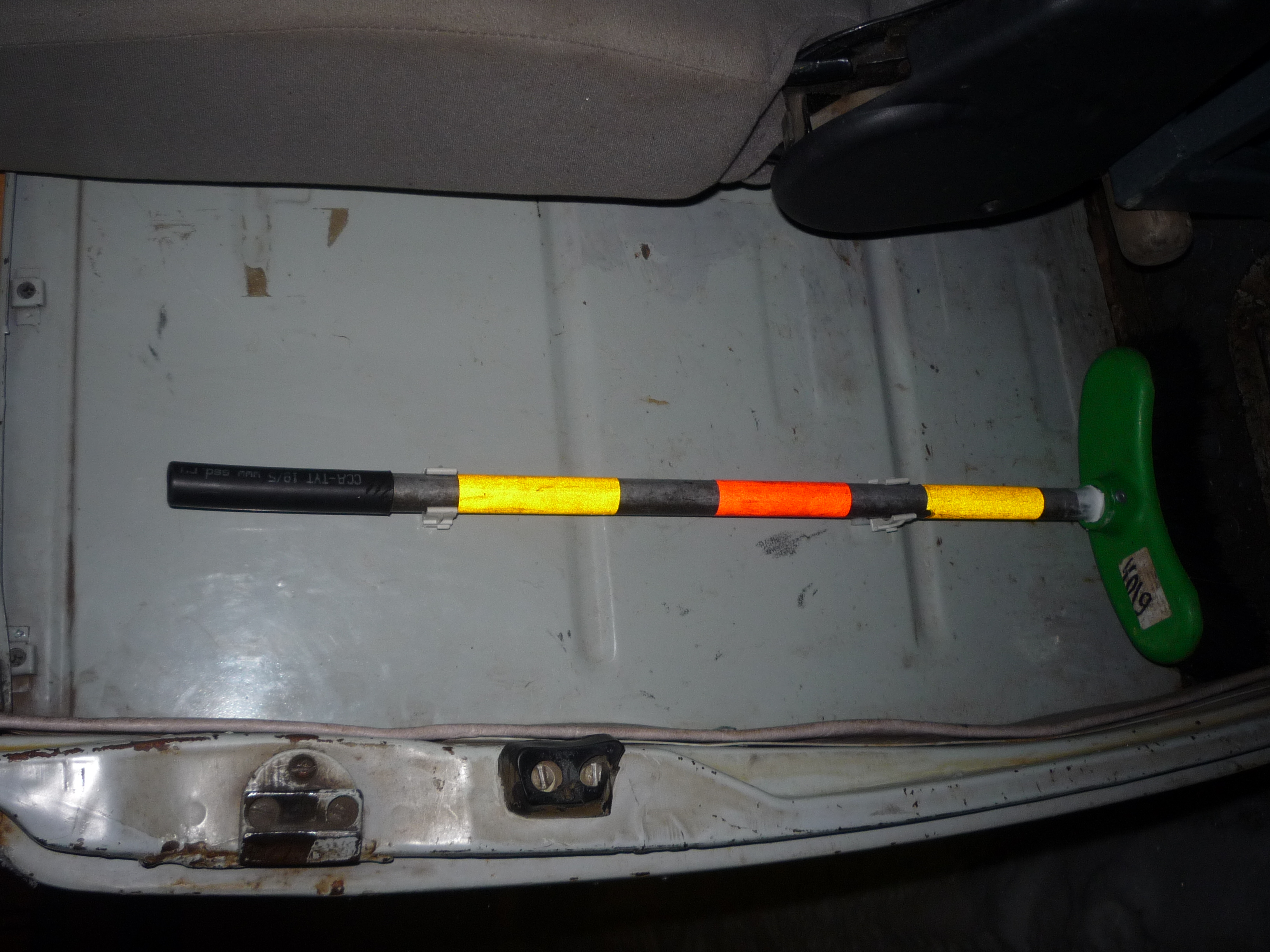

так-же в машине лежит тринога для люков обклееная арокалом(сделана из аллюминиевых трубок от эфирных антенн умерших на крышах многоквартирных домов)

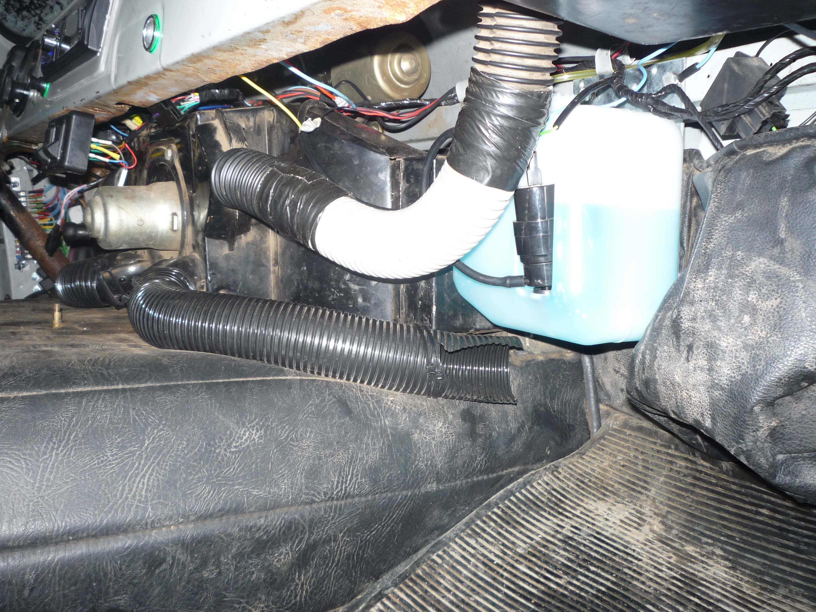

ну и последний штрих : завернули воздушный поток от печки в ноги  , а так-же заменили стандартный бачок омывателя на более удобный и с мощьным моторчиком

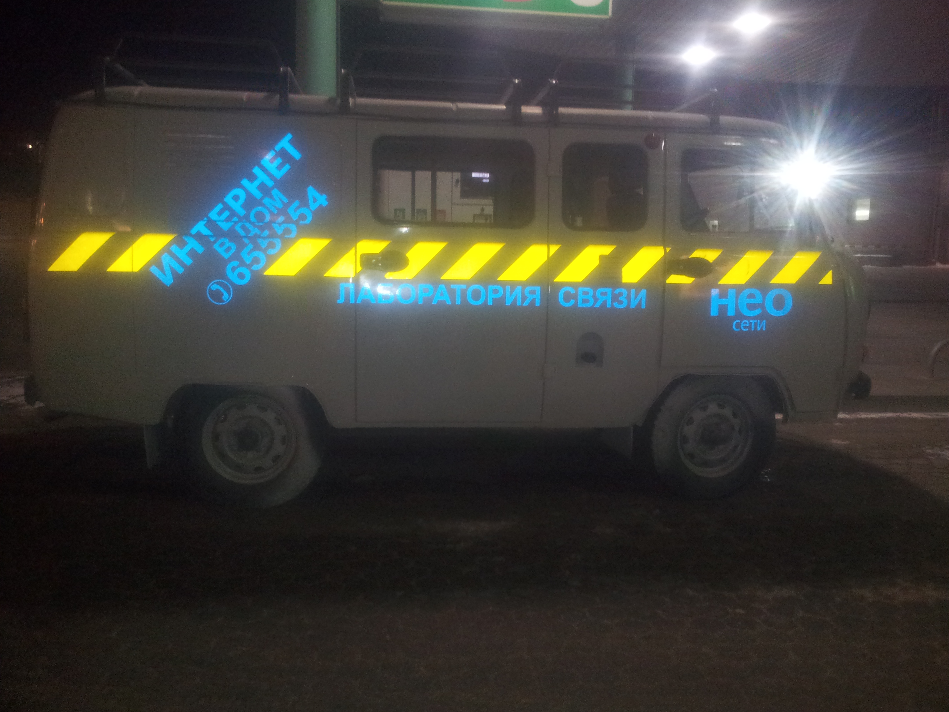

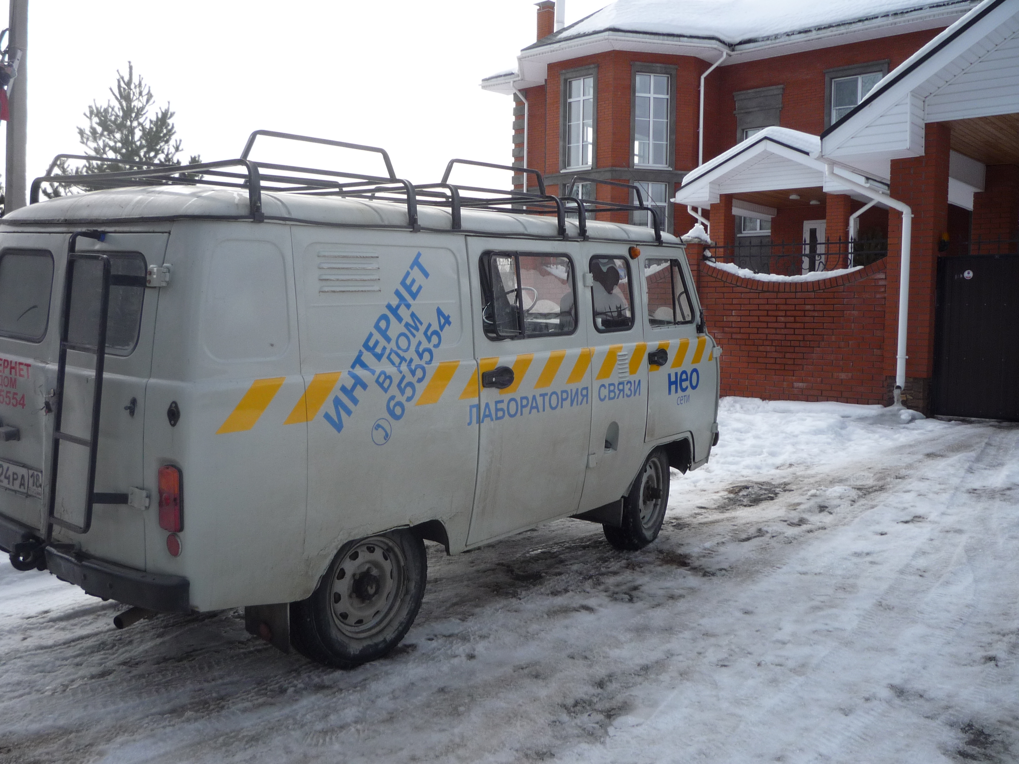

как показала практика  ДПС до раскраски не докапывается

    Через чур подошли.На одной из фото 3 обогревателя и лампа на 60.Всё таки генератор нужен мощный.И когда уазик крутится и падает поверте лучше чтоб багажный отсек был отделён от пассажирского и теплее и для здоровья полезнее.
    Hoper
    Hoper
    Да ещё на УАЗике нет иной возможности подъехать,поэтому палатка даже удобнее.Таскать с собой баллон с газом как бы неочень ИМХО.хватит и генератора.
    Vasmer
    Vasmer
    это во время переделки чтоб не так холодно внутри было ... а обогрев от газового обогревателя в багажнике

    Я вот только не понял зачем ставить воздухан от 41-го, места мало?
    Так как на самом 41-м при первой же возможности ставили чуть измененный впускной коллектор и "осаженный" корпус фильтра от Жигулей - "черепаха" все-таки "зажимает" поток воздуха, особенно если она "святогоровская", а не от "классического" 41-го (первая чуть ниже) ...
