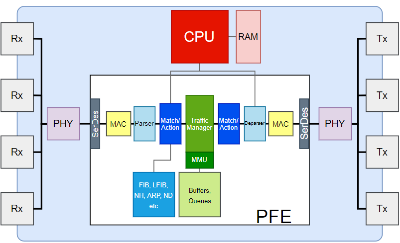

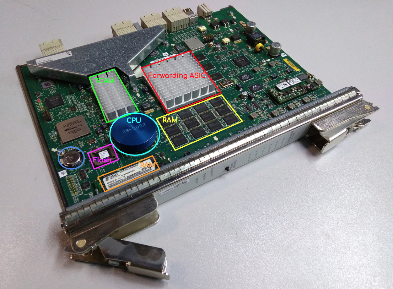

Архитектура сетевых устройств

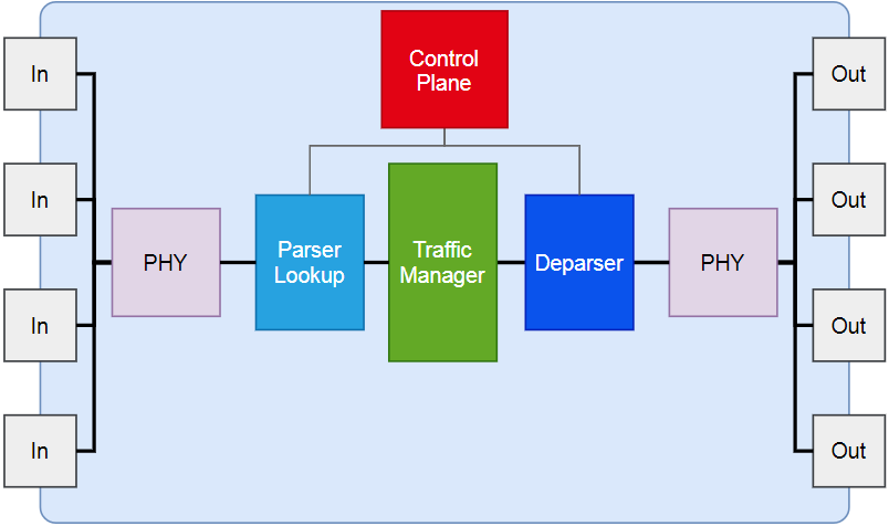

Итак, что такое сетевое устройство? Будь то коммутатор, маршрутизатор, файрвол, балансировщик, программный или аппаратный, его задача - доставить пакет со входа на правильный выход, и состоит оно из следующих частей:
Интеллект сети: как передать пакет
Электрический или оптический сигнал, попадая на устройство через входной физический порт, восстанавливается до потока битов, из него вычленяются отдельные Ethernet-кадры, далее на основе заголовков (Ethernet, IP, MPLS и т.д. или, иногда, содержимого) принимается решение о том, в какой выходной порт этот пакет должен быть далее отправлен и с каким набором заголовков. На своём пути от входного к выходному порту пакет ещё проходит через модуль Traffic Manager, где с ним могут происходить следующие вещи: буферизация, полисинг, шейпинг, обработка по приоритетам. Это путь самого пакета.
И отдельно от пути пакета - Control Plane Module, который отвечает за то, чтобы путь вообще появился. Это всяческие протоколы маршрутизации, обмена меток и прочее.
Это компоненты, которые присутствуют всегда и во всех сетевых устройствах.
Реализация же этих функций уже зависит от того, о чём именно мы говорим. Например, на обычном x86 всю работу, кроме PHY могут взять на себя CPU и оперативка. Более типично, что функции канального уровня заберёт на себя NIC - Ethernet, проверка контрольных сумм. А можно в компьютер доставить SmartNIC"и, которые аппаратно могут делать, например, туннелирование. Но мы не будем сегодня про программные реализации сетевых функций. Поговорим о старых добрых материальных коробках, которым всё равно никуда никогда не деться.
Вообще об этом я уже писал, поэтому повторяться не буду. Точнее буду, но не сильно. Точнее сильно, но я добавлю здесь ещё смысла.
Обычно на каждый блок задач выделяется специализированный чип. Так, всем Control Plane"ом занимается всё тот же CPU+память. Организация взаимодействия со средой передачи и преобразование битов в сигнал и наоборот - специальные чипы PHY. Почти всегда они реализуются на ASIC. Разбор заголовков и поиск пути - Packet Forwarding Engine. Это может быть ASIC, Network Processor, реже FPGA и даже CPU. К ним в помощь идёт или обычная память RAM или специальная CAM/TCAM для хранения таблиц лукапа. Traffic Manager - если вынесен отдельно, то опять же - узкоспециализированные ASIC"и и плюс к ним память. Но может быть встроенным в чип коммутации.

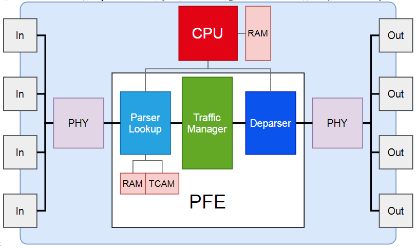

Один из вариантов реализации (single-chip устройство):
В этой статье сосредоточимся на PFE и TM, которые и могут вносить вариативные задержки в доставку, потому что могут хранить пакеты.

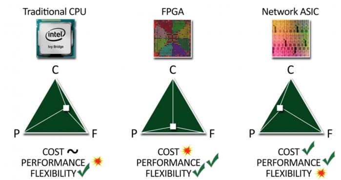

Вот классический цискин треугольник про компромиссы:
Здесь не хватает ещё NP и Programmable ASIC. Источник.
Вендоры всегда балансируют в периметре этого треугольника.

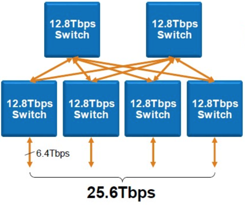

Нельзя сделать CPU, проворачивающий через себя 25 Тб/с. Нельзя сделать универсальный ASIC - зачастую они могут быть аппаратно ограничены по функциям (например, или VXLAN Lookup или IP). Нельзя сделать дешёвый FPGA.
Кроме того, при таком количестве портов, сегодня вступают в игру энергопотребление, место в стойке, тепловыделение и, конечно, цена.

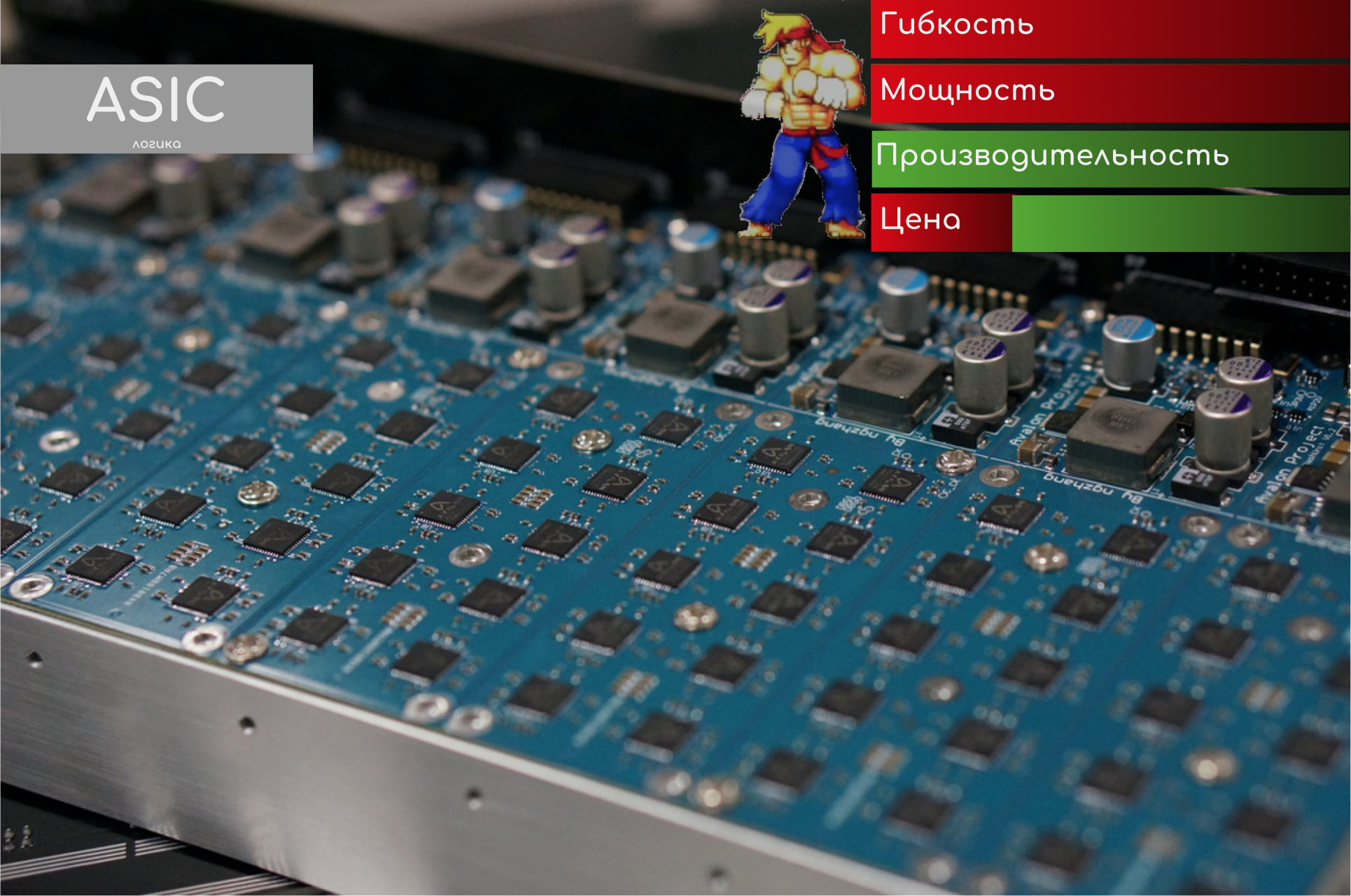

ASIC
  • Околонулевая гибкость.
  • Ограниченная функциональность.
  • Низкая цена.
  • Ультравысокая производительность.
Идея в том, что инструкции закодированы аппаратно в виде транзисторов. Сначала очень долго пишется код, реализующий логику на специальном языке программирования, вроде Verilog, далее он преобразуется в интегральную схему, отлаживается, проверяется и отправляется в тираж. После этого поменять что-то в логике чипа можно, только произведя новый чип. Каждый пакет обрабатывается, просто прогоняясь по конвейеру из транзисторов, совершающих заранее определённые действия. Это называется Pipeline.
Область применения: почти любые коммутаторы и многие маршрутизаторы.
Впрочем, не без исключений: Juniper в своей линейке маршрутизаторов MX многие годы использует ASIC Trio. Вообще по книге об MX: PFE это блок ASIC"ов: PFEs are made of several ASICs, which may be grouped into four categories:
  • Routing ASICs: LU or XL Chips. LU stands for Lookup Unit and XL is a more powerful (X) version.
  • Forwarding ASICs: MQ or XM Chips. MQ stands for Memory and Queuing, and XM is a more powerful (X) version.
  • Enhanced Class of Service (CoS) ASICs: QX or XQ Chips. Again, XQ is a more powerful version.
  • Interface Adaptation ASICs: IX (only on certain low-speed GE MICs) and XF (only on MPC3E)
Речь здесь о классических ASIC - Applicaton Specific Integrated Circuit - статических кусках кремния с аппаратной логикой. Последние лет 10 в области сетевых микросхем произошёл сдвиг в направлении программируемых ASIC"ов, о которых чуть ниже.

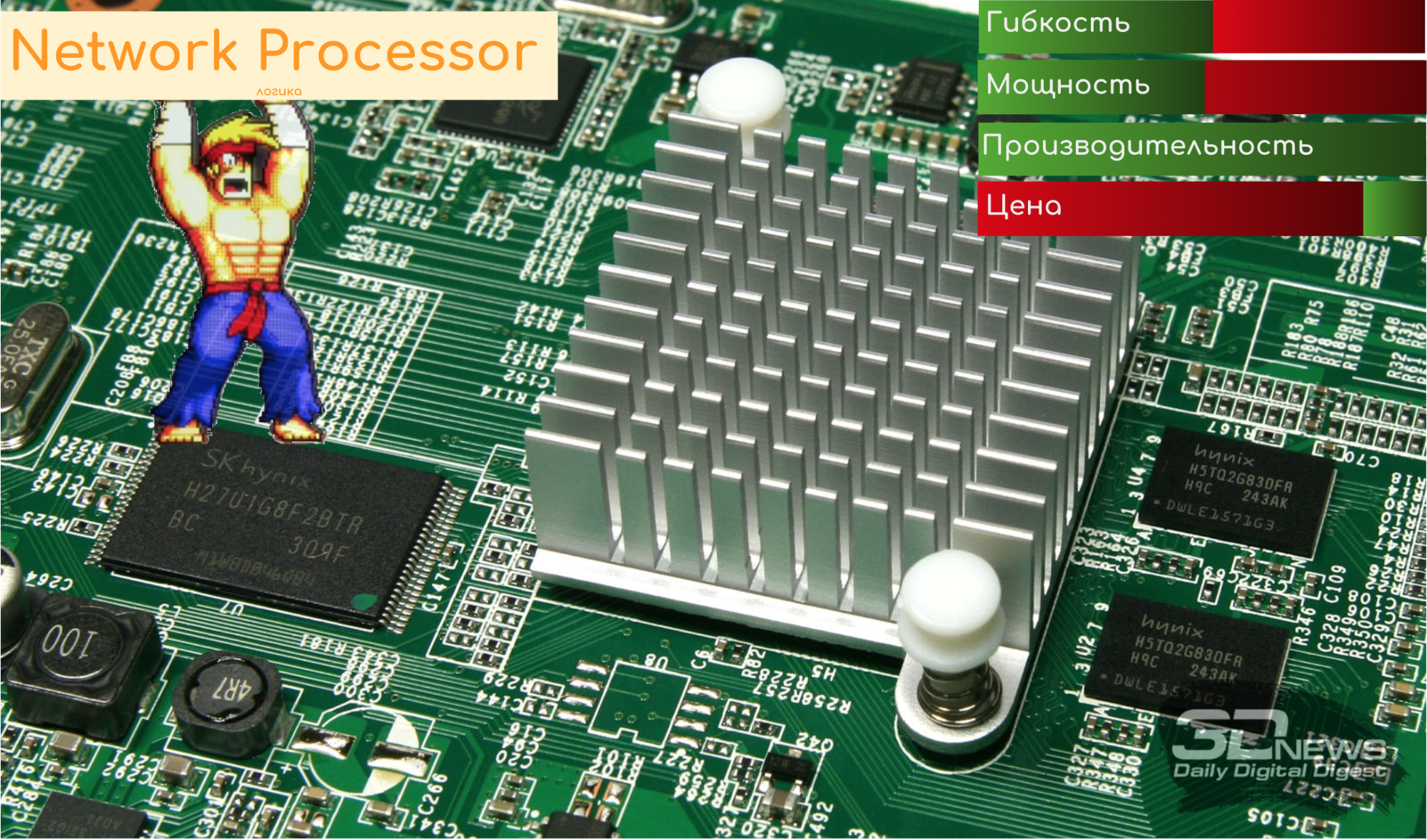

NP - Network Processor
  • Отличная гибкость.
  • Отличная функциональность.
  • Цена весьма высокая.
  • Производительность весьма высокая.
NP или NPU - Network Processor Unit. Идея в том, что это почти CPU, который однако заточен под сетевые задачи и изготавливается специально под них. Он, как и CPU, обычно состоит из нескольких ядер, каждое из которых отвечает за свой сегмент. Для изменения логики так же достаточно переписать код приложения. NP позволяет делать более сложные штуки - например, выполнять циклы (чего лишены ASIC и FPGA), делать NAT, почти любые инкапсуляции, пушить и попать условно произвольное число меток и т.д. Долгое время NP позиционировался, как серебряная пуля для всех сетевых приложений. Но производительность уступает ASIC"ам и FPGA.
Большим преимуществом является то, что писать программы для NP можно на С. Это значительно ускоряет процесс, кроме того, где-то можно переиспользовать код.
Область применения: маршрутизаторы агрегации и ядра.
Впрочем, не без исключений: например Smart-NIC Netronome в начале своего пути использовал Intel IXP.

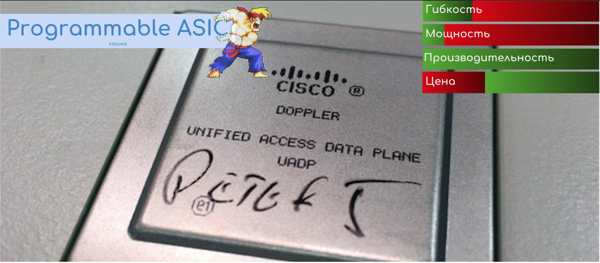

Programmable ASIC
  • Приемлемая гибкость.
  • Низкая цена.
А вот это уже настоящая серебряная пуля последнего десятилетия. "Почему бы нам не взять ASIC и сделать его немножечко программируемым?" - таким вопросом, видимо, задались разработчики и выдали замечательную вещь, которую циска в своём треугольнике поместила в самую середину, хотя это и не совсем так, потому что производительность программируемого ASIC"а такая же, как и у обычного. Им удалось вырваться из 2D.
Область применения: коммутаторы, маршрутизаторы. Большинство датацентровых коммутаторов и некоторые маршрутизаторы уровня границы ДЦ работают на программируемых асиках.

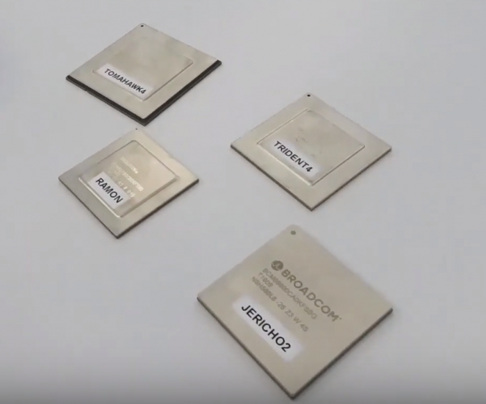

До недавних пор на этой ниве пахал только Broadcom со своей оружейной палатой: Tomahawk и Trident - и израильскими городами: Qumran, Jericho и т.д. Выбор - особо не разбежишься - ну или разрабатывать своё (как делают Huawei, Juniper и Cisco).
Сегодня конкуренцию ему пытаются составить Mellanox со своими собственными чипами Spectrum (ныне уже Nvidia), Innovium Teralynx, Barefoot Tophino (ныне Intel). Своим появлением эти компании раскачивают рынок и провоцируют среди вендоров тренд на переход от внутренних разработок к готовым чипам их производства.
Мы в конце статьи взглянем на их модельные ряды, но пока давайте обсудим, чем же чипы характеризуются и могут отличаться друг от друга.

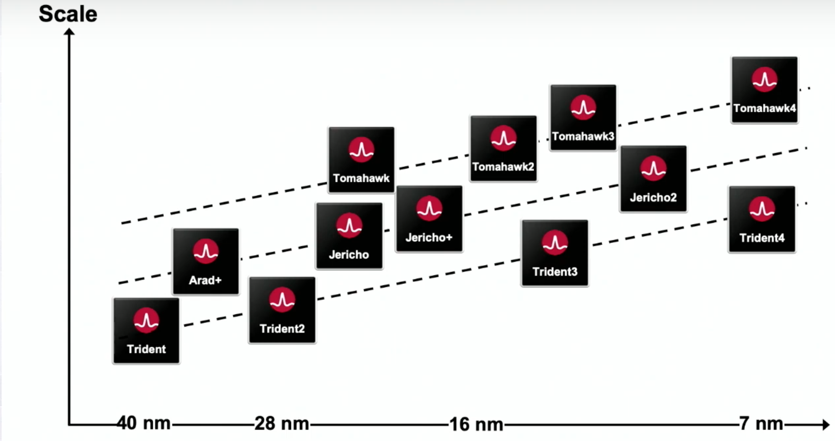

Производителям чипов приходится нелегко не только из-за попыток найти золотую середину, но и из-за возрастающих скоростей передачи данных и конкуренции. Средняя скорость аплинков с торов сегодня 200-800 Гб/с. Чтобы собрать минимально рабочую сеть ДЦ, нужны спайны с пропускной способностью 3,2 Тб/с.
Всё более и более производительные чипы нужно выпускать уже примерно каждые полтора-два года.
Актуализированная мной картинка из видео PP.

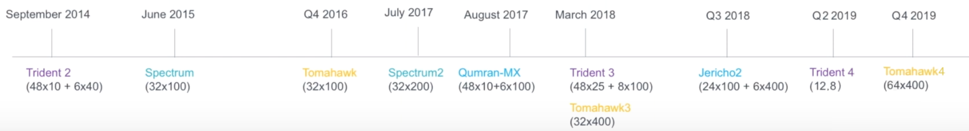

Конкурирующие производители чипов идут ноздря в ноздрю - почти одновременно у всех (Broadcom, Mellanox, Innovium, Barefoot) выходят микросхемы с почти идентичными характеристиками, а вслед за ними и коммутаторы.

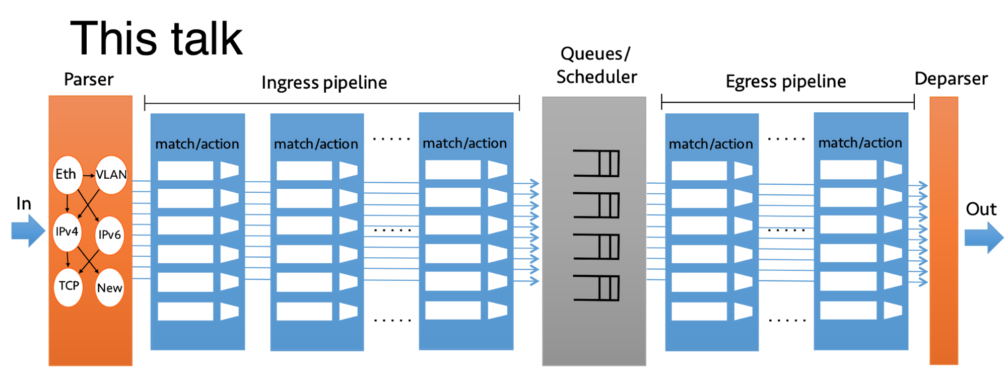

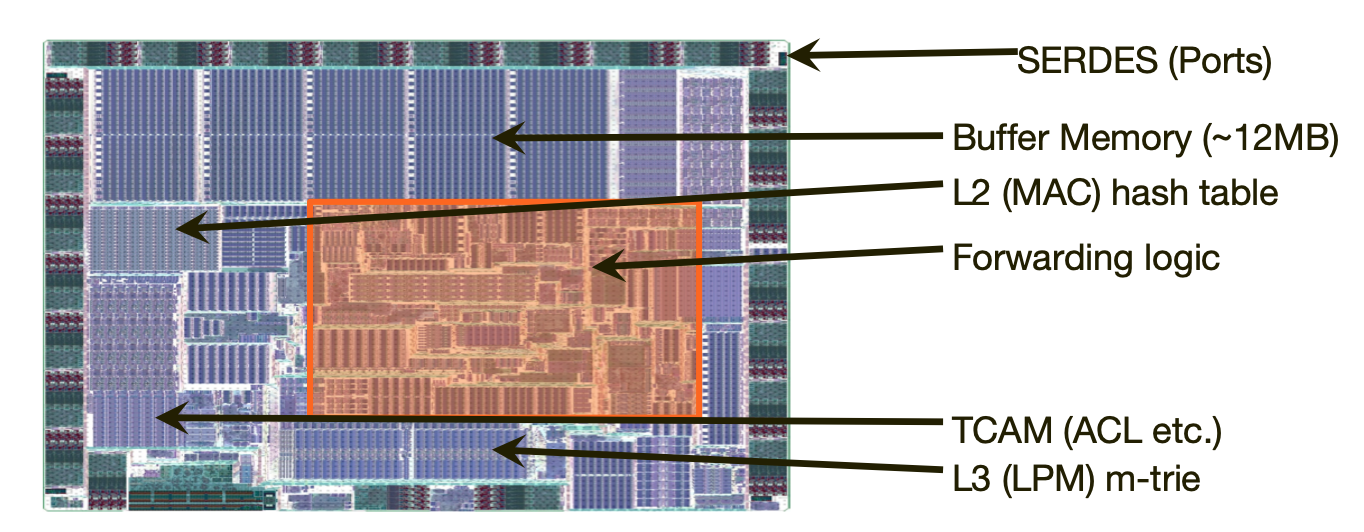

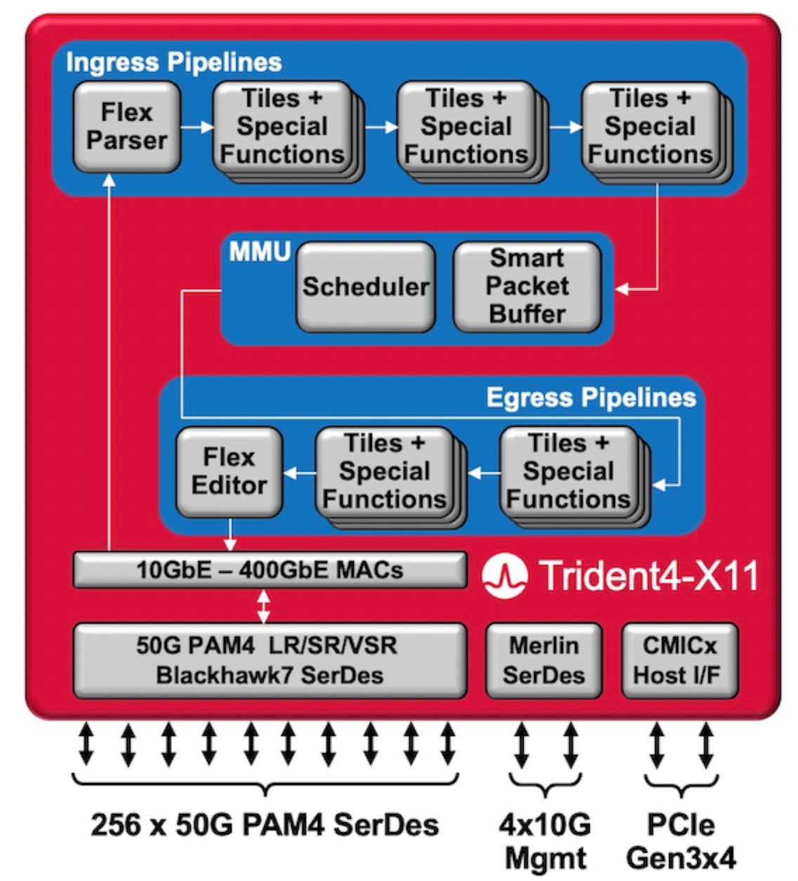

Итак, для успешной коммутации пакета нужны следующие блоки:
  • Парсер заголовков (Parser).
  • Лукап (Match): FIB/LFIB, Nexthop-группы, ARP Adjacencies, IPv6 ND Tables, ACL и т.д.
  • Блоки преобразований (Action).
  • Блок управления памятью (TM/MMU).
  • Сборщик пакета (Deparser).
  • SerDes.
  • Память для буферизации пакетов.
  • Блок, реализующий MAC.

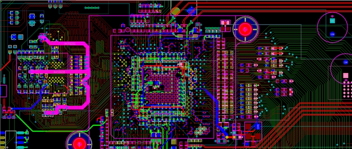

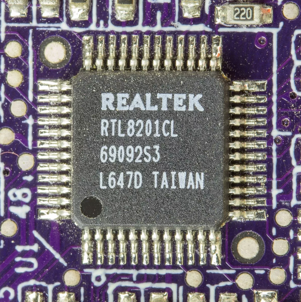

  • Чип PHY.
  • Физические порты/трансиверы.

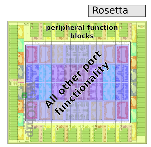

Крупными мазками: оптический или электрический сигнал попадает на порт (Rx), тот его передаёт на PHY. Модуль PHY реализует функции физического уровня и передаёт биты на входные пины PFE, где сигнал блоками SerDes преобразуется в удобоваримый для чипа вид. Блок MAC из потока битов восстанавливает Ethernet-кадр и передаёт его парсеру. Парсер отделяет необходимые ему заголовки и передаёт их на анализ следующему блоку Match/Action. Тот их исследует и применяет нужные действия - отправить на правильный порт, на CPU, энкапсулировать, дропнуть итд. Тело пакета всё это время хранилось в буферах, управляемых MMU, и теперь пришло время Traffic Manager"у проводить все обряды QoS. И потом процесс раскручивается в обратную сторону. Снова Match/Action. Потом собрать пакет с новыми заголовками (Deparser), преобразовать кадр в поток битов (MAC), сериализовать (SerDes), осуществить действия физического уровня (PHY) и передать через выходной порт (Tx) в среду.
В простейшем случае, вообще почти все блоки являются частью одного монолитного кристалла кремния. То есть они - продукт одного процесса печати на "вафле". Отдельные, составляющие чип компоненты, реализующие законченный набор функций, называюся IP-core (не тот, что ты мог подумать, сетевой инженер!). То есть, SerDes, MAC, TM - это всё отдельные IP-core. Зачастую, они производятся сторонними компаниями, специализирующимися конкретно на данных компонентах, а потом встраиваются в микросхему. Особенно это касается SerDes - сложнейшей детали, в которую вендоры сетевых чипов не готовы вкладывать силы R&D. Один из крупных производителей SerDes - Inphi.
Монолитный чип Rosetta. Источник.

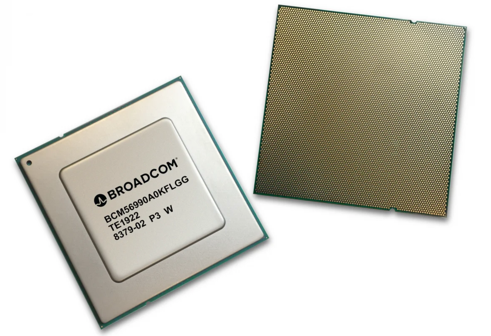

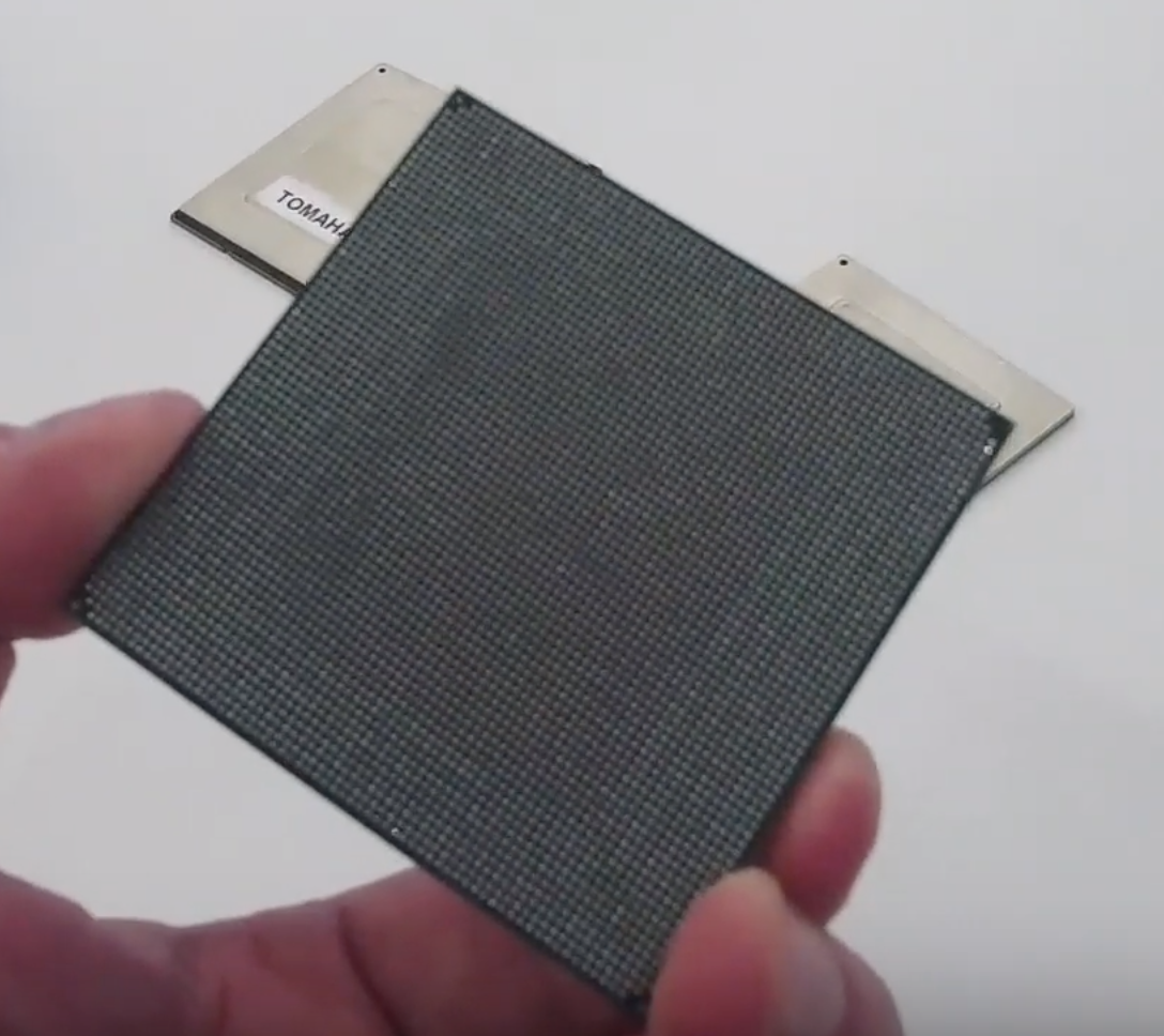

Все свои чипы Broadcom позиционирует как монолитные:
Источник.

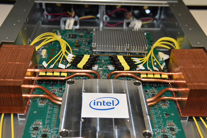

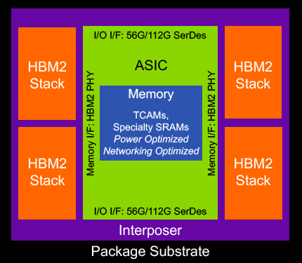

Другой распространённый вариант: в одном чипе сочетать несколько разных кусочков с интерконнектом между ними. Так, например, off-chip память HBM коммерческого производства выносится за пределы кристалла сетевого ASIC:

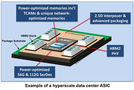

Под крышкой одного производительного чипа могут быть собраны несколько, так называемых, менее производительных чиплетов (chiplet), которые, объединённые в фабрику, дают бо́льшую пропускную способность:
Для кастомных решений рядовая практика - вообще все ресурсы выносить за пределы сетевого ASIC"а:

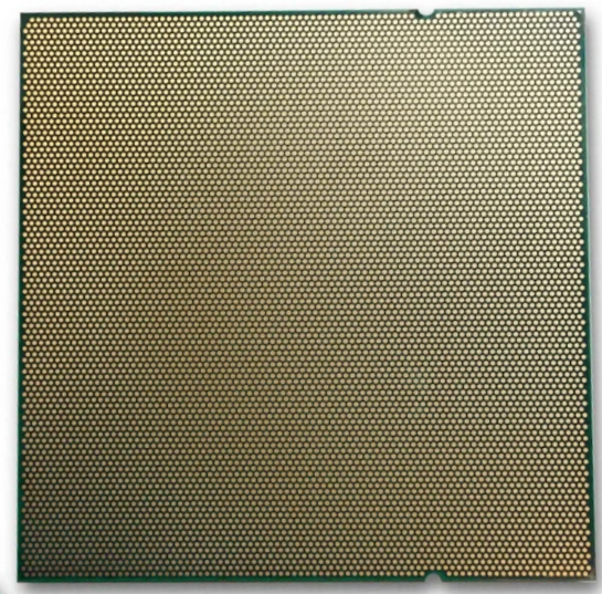

Одни пины нужны для того, чтобы подключить к чипу интерфейсы.
Другие - чтобы подключиться к внешней памяти (CAM/TCAM/RAM), если она есть.
Третьи - к фабрике коммутации, если коробка модульная. А почти половина всех пинов - это земля и питание.
Два пина образуют дифференциальную пару для передачи данных в одном направлении. То есть, две пары пинов нужны для полнодуплексной передачи.

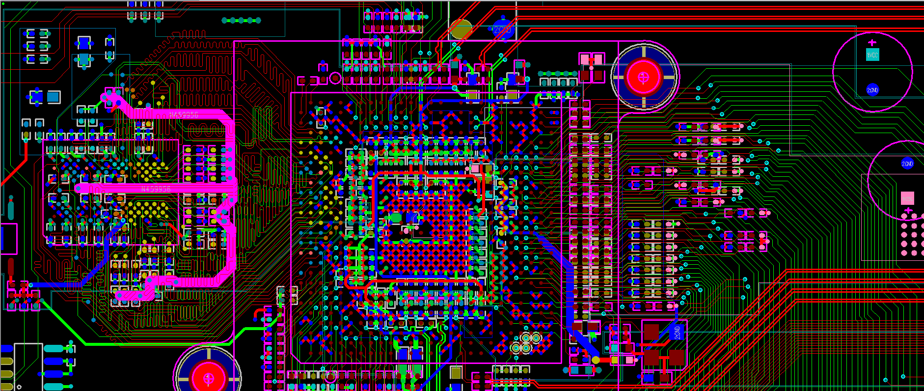

Вот так оно потом выглядит в программах для проектирования (для случая на порядок более простой микросхемы):
Источник.
Теперь пришло время разобраться с тем, что же такое загадочный SerDes. Нет, это не ножки на микросхеме.
SerDes
Если коротко - то это блоки (IP-core) сетевого ASIC"а, которые позволяют получить сигнал с пинов и, наоборот - передать его туда.
Теперь с этимологией. Аналогично "модему" и "кодеку", ставшим уже такими родными в кириллическом написании, SerDes составлен из двух слов: Serializer-Deserializer. Так чего же он сериализует и десериализует?
Всё дело в скорости работы сетевых чипов. Независимо от типа (ASIC, NP, CPU) - их частота находится в пределах сотен МГц - единиц ГГц. А частота передачи данных с порта 10Гб/с - 10 ГГц (100 Гбит/с = 4х25ГГц). Соответственно, каким-то образом нужно понизить частоту внутри чипа. И как раз это достигается тем, что сигнал из пары вводных пинов распараллеливается на множество внутренних линий - десериализуется. В обратную сторону - сигнал с нескольких линий нужно сериализовать в пару пинов.
Блоки SerDes всегда являются составными частями кристалла сетевого чипа.

Один SerDes - это 4 пина на пузике асика - два для Tx, два для Rx.
Скорость одного SerDes"а - величина скачкообразно растущая с годами . Наиболее распространённые сегодня - это 10 Гб/с и 28 Гб/с. Но в скором будущем датацентровый масс-маркет начнут заполонять устройства с 56 Гб/с SerDes и даже со 112 Гб/с.

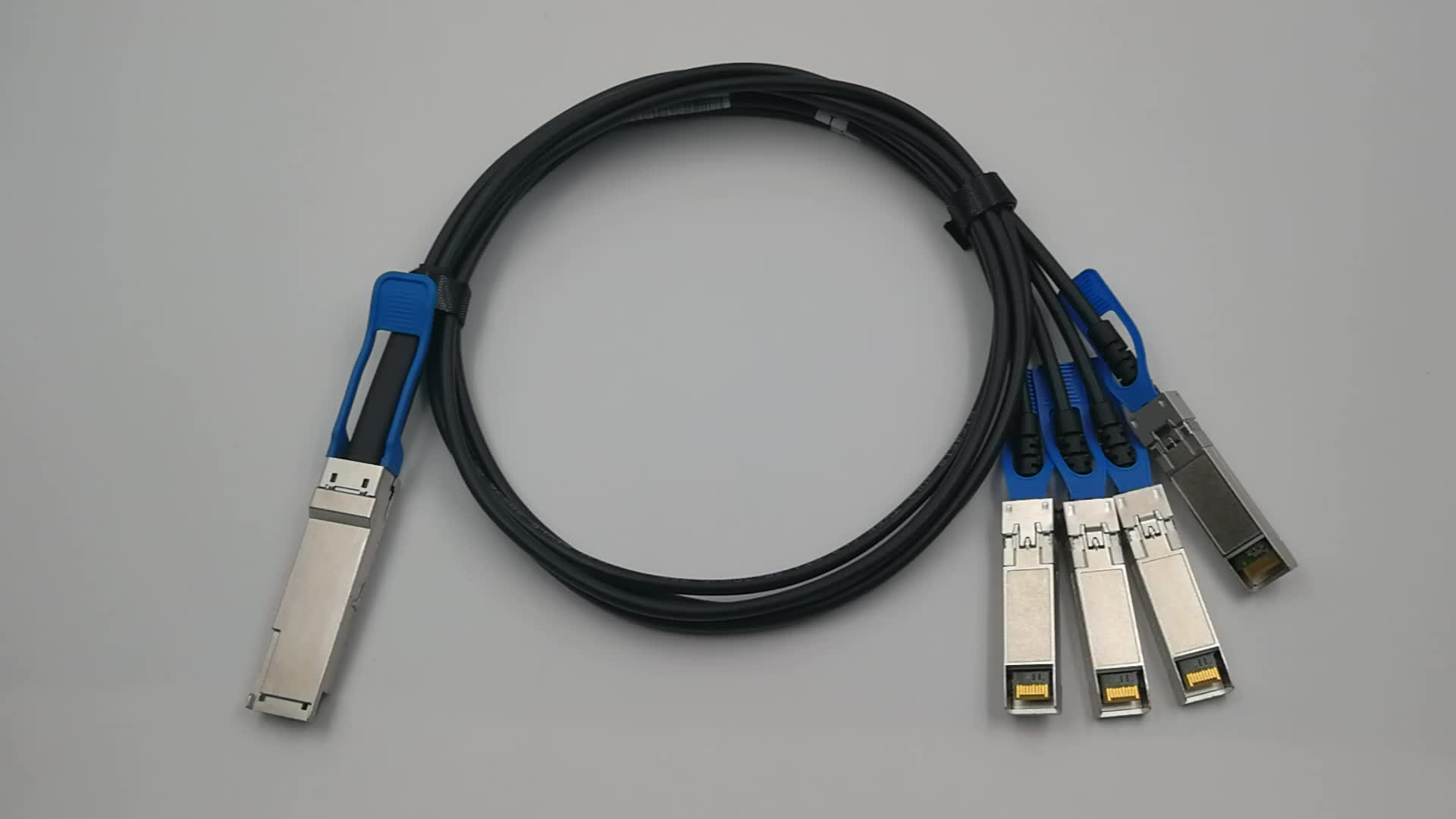

Итого, учитывая современные реалии (NRZ), для того, чтобы запитать данными интерфейс 100Гб/с нужно подвести к нему 4 SerDes"а по 28 Гб/с (или 16 дорожек). Отсюда и берётся "лейновость" 100Ж-портов: 4 лейна - это 4 канала по 28 Гб/с.
И это то, что позволяет 1х100Ж порт разбить на 4х25Ж с помощью гидры.

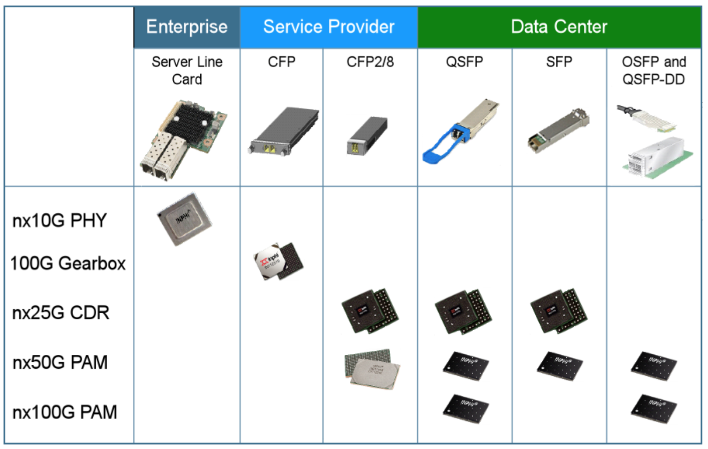

PHY
Этот зверь тоже по-своему интересен. Его задачи незамысловаты:
  • Конвертация сигнала между средами (оптика-медь), если это нужно
  • Восстановление битов из сигналов и наоборот
  • Коррекция ошибок
  • Синхронизация
  • И другие задачи физического уровня.
Если хочется знать больше, и не пугают забористые тексты со страшными картинками: PHY Interface for PCI Express, SATA, USB 3.1, DisplayPort, and Converged IO Architectures.
Что действительно любопытно и достойно обсуждения - так это его расположение.
сли порт медный - RJ45, то чип PHY - это ASIC, установленный на плате.
Если порт оптический, то в подавляющем большинстве случаев эти функции возьмёт на себя DSP PHY, встроенный в трансивер (та самая штука, называемая нами модулем и вставляемая в дырку в коммутаторе).
Источник.

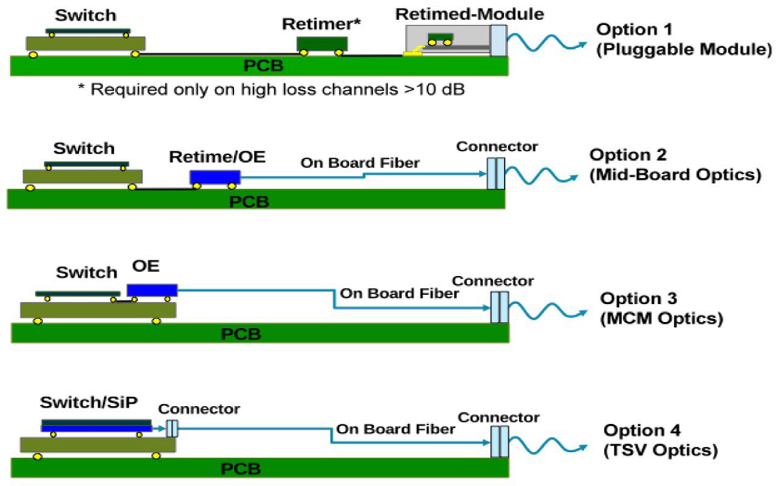

Однако, тенденции последних лет - это Silicon Photonics. Самый производительный коммерческий чип сегодня выдаёт 25,6 Тб/с. Это серьёзнейший инженерный вызов. И нет никаких оснований полагать, что гиперскейлеры и экзаскейлеры умерят свои аппетиты и решат остановиться на этом. Скорость будет расти.
Чип PHY находится на трансиверах, а SerDes - на кристалле сетевой микросехмы. Сигнал между ними идёт по электропроводящей среде - по металлической дорожке. С увеличением скоростей растёт и конструктивная сложность и потребляемое электричество. Рано или поздно (скорее, рано) мы во что-нибудь упрёмся. В случае silicon photonics микросхема PHY переносится внутрь самого чипа коммутации. В кристалл "встраиваются" фотонные порты, позволяющие осуществлять коммуникации между чипами на скорости света через оптическую среду.
Источник.
Идея не новая, и только ожидавшая своего времени, а именно, когда технологии достигнут нужного уровня зрелости. Проблема была в том, что материалы и процессы, используемые для производства фотонных чипов, были фундаментально несовместимы с процессом производства кремниевых чипов - CMOS.
Из возможных альтернативных решений: установка на плату отдельного чипа, преобразующего электрический сигнал в оптический, или его установка внутрь сетевого чипа, но не на сам кристалл (всё ещё требует конвертации среды).
Но эта технологическая плотина смыта упорными разработками в этом направлении, и в скором будущем микроэлектронику ждут большие изменения. Весьма занимательная статья с историей вопроса и сегодняшними реалиями.
И прямо во время написания этой статьи 5-го марта 2х20 Intel опубликовал в своём блоге новость о том, что они продемонстрировали первый свитч, в котором им удалось интегрировать свой интеловский silicon photonics в барефутовский Tofino2.
 Источник.

Типичный сетевой ASIC представляет из себя конвейер, по которому пакет передаётся от входного интерфейса к выходному, а по пути с ним случаются приключения. Английский термин для этого - Pipeline.
Хотя с виду и не скажешь:

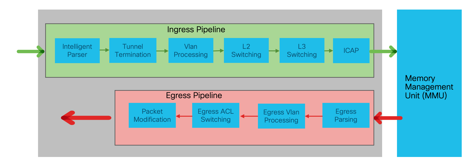

В самом общем виде Pipeline выглядит так:
Источник.
Пакет проходит через все стадии как минимум один раз, но для реализации сложных действий, вроде дополнительной инкапсуляции (VXLAN), может отправиться повторно.
Parser
Сначала на вход попадает пакет с неизвестным набором заголовков.
Парсер разбирает все заголовки, отделяя их от, собственно, данных.
Если это L2-коммутатор, то его заинтересует только заголовки Ethernet и VLAN.
Если это MPLS-коммутатор, он заглянет в MPLS заголовки.
Для L3, соответственно, IPv4 и IPv6.
Если это VXLAN-терминатор, ему понадобится UDP и, собственно, заголовок VXLAN.
Для целей ECMP и ACL, парсер заглянет в UDP/TCP.
Строго говоря, на какие заголовки и какие поля в них надо смотреть, определяет фантазия разработчика. Сколько заголовков забрать? Как правило парсер вынимает фиксированное для чипа значение байтов от пакета и разделывает уже их. И это значение является одним из ограничений чипа. Почему парсинг заголовков задача нетривиальная рассказывается в совместном исследовании Стэнфорда и Майкрософта: Design Principles for Packet Parsers.
Pre-Ingress processing
Иногда логически выделяют этот блок, который совершает действия, не являющиеся ни парсингом, ни как таковым лукапом - он кладет пакет в нужный VRF, ставит внутренний Traffic Class итд.
Ingress Match-Action
Когда парсер, разобрался с чем он имеет дело, он передаёт заголовки дальше - в модули Match-Action.
Здесь происходит lookup. Для L2 поищем MAC"и, для L3 - прошерстим FIB, для MPLS - просмотрим в LFIB.
И здесь же принимается решение, что с пакетом делать дальше: пропустить/дропнуть, побалансировать, доложить CPU, в какой порт отправить, какие заголовки навесить, с каким приоритетом внутри чипа обработать, полисить ли/шейпить ли его и т.д.
Собственно действие записано в той же таблице, в которой происходит lookup. Это если коротко. А если чуть подлиннее, то:
L2 short pipeline
Приходящий L2-пакет всегда ассоциируется с VLAN. Тег VLAN проверяется через VLAN Lookup Table. Если VLAN lookup успешен, просматриваются таблицы: VLAN STP, VLAN Port Bitmap, Port Filtering Mode (PFM). Если же тег неверный, то пакет сбрасывается (или нет). После пакет проходит стандартную обработку: запомнить SRC MAC, посмотреть в таблице DST MAC, но, при этом, могут быть применены дополнительные флаги, например, отправить на CPU unknown sender.
L3 short pipeline
Если DST MAC является MAC"ом самого устройства, то процессинг передается в L3-модуль. Следующий шаг - Destination Lookup. Сначала используется L3 Table Lookup, в этой таблице как правило directly attached хосты. Если адрес найден, то выдается index в L3 Interface Table, в котором выходной порт, MAC, VLAN. Если же в L3-table не найден адрес, то делается LPM поиск (Longest Prefix Match). Результат такого поиска - index в L3 Table Lookup таблице, который должен использоваться для форвардинга. После удачного поиска, чип поменяет SA/DA/VID пакета (L2), посчитает FCS, поменяет TTL и IP checksum.
Traffic Manager + MMU
В этом блоке происходят следующие операции:
  • Постановка пакетов в очередь.
  • Их хранение (буферизация).
  • Контроль перегрузок.
  • Диспетчеризация.
  • Репликация.
Он состоит из двух частей - MMU и TM. Первый отвечает за управление памятью и буферами, второй - за QoS и мультикаст. MMU - Memory Management Unit - компонент чипа, который управляет физической памятью. Одна из его функций аналогична MMU (блоку управления памятью) обычного компьютера - доступ приложений к физической памяти и её защита. Но список его обязанностей гораздо шире, поскольку заточен он на работу именно с пакетами. Он отслеживает как память распределяется между интерфейсами и насколько она занята в каждый момент времени, можно ли поместить пакет в буфер, если да, то в какой, как разбить его на более мелкие ячейки, ну и, конечно, как его оттуда забрать. TM - Traffic Manager - решает более высокоуровневые задачи - выделение очередей, помещение в них трафика, диспетчеризация, шейпинг, полисинг, управление перегрузками. В общем, всё, что относится к QoS, а также и к мультикасту.
С мультикастом история, право, интересная (как всегда). Репликацией мультикастовых пакетов занимается блок TM. В модульных устройствах это происходит в два этапа: сначала на входном чипе создаётся столько копий, сколько выходных чипов должны получить этот пакет, а затем на выходных чипах ещё столько копий, сколько портов на этой плате должны его получить. Делается это для того, чтобы лишними копиями не загружать фабрику. Любопытный момент с буферизацией и контролем перегрузок: входной чип должен учитывать занятость выходного порта, прежде, чем отправлять пакет, потому что именно входная плата управляет VOQ. Поскольку Traffic Manager оперирует не самими пакетами, а по сути информацией о них, то ему необязательно делать сразу копий по числу выходных портов, а достаточно записать об этом информацию в VOQ.
MMU - это не совсем часть TM - это, скорее, два взаимодействующих друг с другом блока. Память и буферизация на сетевых устройствах - это настолько масштабная тема, что ей я посвятил отдельную статью, которая выйдет на nag.ru прямо следом за этой. В ней мы разберёмся с устройством и архитектурой памяти, видами и расположением буферов, арбитражем и поднимем самый горячий вопрос современности - что лучше: большие и маленькие буферы.
Egress Match-Action
Далее над заголовками пакетов могут быть совершены дополнительные акты - например, выходной ACL, туннельные инкапсуляции, сбор статистики итд.
Deparser
К этому моменту на основе результатов обработки в блоках Match-Action сформирован список новых заголовков, и он может воссоединиться с телом пакета.
Сам пакет теперь готов в последний путь внутри этого чипа, чтобы выйти через выходной интерфейс. Кроме того, здесь может собираться дополнительная статистика о длине пакетов и сообщаться блоку TM и зеркалироваться исходящий трафик.
Вышеуказанные стадии могут быть выполнены в пределах одного чипа, а могут быть и разнесены на разные.
Так, в случае single-chip-коробки - все они скомпонованы в один кусочек силикона, площадью с фотку на паспорт.
На модульных коробках Parser и Ingress Match-Action - это входной чип коммутации, Egress Match-Action и Deparser - выходной, TM стоит отдельно между чипом коммутации и фабрикой, и может быть разделён на Ingress и Egress.
Кроме того в модульных устройствах могут существовать ещё и отдельные чипы Fabric Interface, которые разбивают пакеты на ячейки одного размера и отправляют в фабрику.
Pipeline
Пайплайном называется весь процесс доставки пакета от парсера до депарсера.
Что хорошо - можно делать несколько Match-Action подряд, например, отлукапив сначала Ethernet, потом IP, потом ещё и TCP для ECMP.
Что плохо - число этих действий строго ограничено - ASIC вещь достаточно детерминированная.
Это ведёт к тому, что некоторые вещи становятся аппаратно невозможны. К примеру, на старых Trident"ах нельзя было сделать и VXLAN и IP lookup последовательно для одного пакета. Или в другой ситуации коробка у меня не могла снять метку, сделать рекурсивный IP-lookup и навесить две новые метки.

Programmable Pipeline
В большинстве современных коммутаторов конвейер обработки пакетов запечён производителем в софт (если не в кремний) - он фиксирован и может быть изменён только вендором чипсета.
Не путать с Programmable ASIC. Программируемые микросхемы - уже давно реальность. Многие сетевые чипы - это ASIC с возможность программирования. Но эта возможность есть только у производителя микросхемы. Порграммируемый конвейер же - это возможность изменять логику работы чипа в определённых пределах, которую предоставляет производитель микросхемы покупателям.
Не так давно появился Barefoot Tofino, у которого полностью программируемый Pipeline - с ним можно задавать совершенно любые условия для парсера, поля для Match и действия для Action - хоть калькулятор пишите, или распределённое хранилище на кластере коммутаторов.
На сегодняшний день выпускать сетевую микросхему на рынок без возможности программирования Pipeline"а, становиться плохим тоном. Так, последние чипы Broadcom тоже уже программируемы.
Не то, чтобы теперь каждый домовой оператор кинется переписывать себе пайплайны, нанимая студентов для разработки под P4 или NPL, но это возможность, которая позволяет вендорам железа и крупным потребителям вроде гугла быть гораздо более гибкими.
Так, например, если в вашей сети все линки p2p, то зачем вам Ethernet? Тратить на него такты ASIC"а ещё - просто выкидываем его. Правда, "можно всё запрограммировать" превращается в наших реалиях в "придётся всё запрограммировать". На сегодняшний день готовых конструктивных блоков, вроде парсинга Ethernet, IP, подсчёта статистики и т.д. - не существует - всё с нуля. Если не использовать вендорские бинари, то весь Pipeline придётся написать самому. А если использовать, то ничего за пределами SDK не запрограммируешь.
Но на большинстве современных коммутаторов всё ещё фиксированный конвейер, который выглядит примерно так:

Broadcom
Broadcom делает уйму разных чипов уже тыщу лет.
Исторически, он был одним из первых вендоров, кто начал производство высокоскоростных ASIC для сетевых устройств.

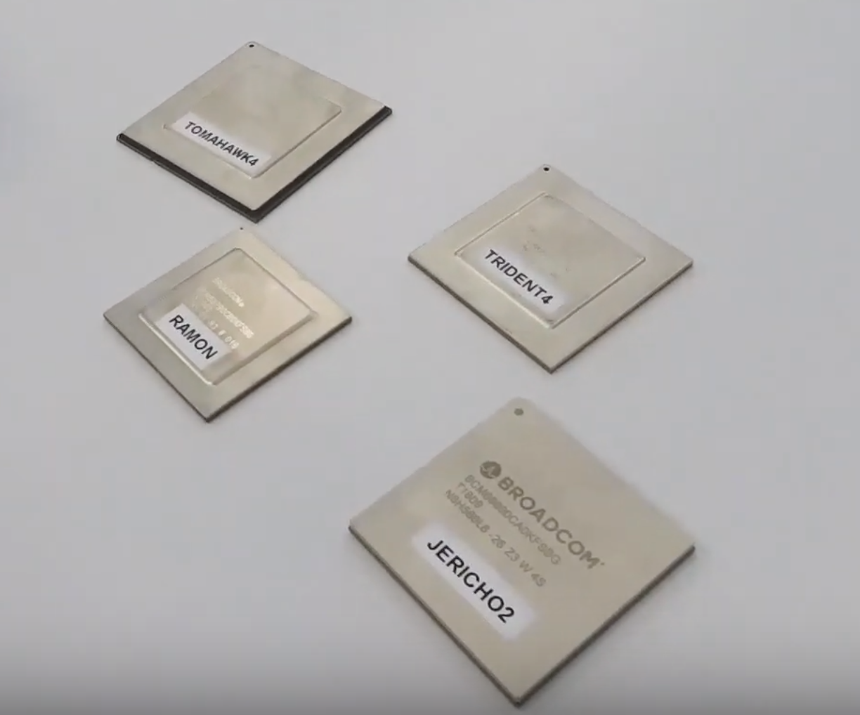

В 2010-м году они выпустили свой чип Trident 64х10G, а в 2020 они начнут поставлять 64х400G.
Все сетевые ASIC Broadcom принадлежат двум семействам: StrataXGS и Strata DNX.
StrataXGS - shallow-buffer чипы преимущественно для датацентровых коммутаторов. Названы в честь ракет. Это семейство делится на: Многофункциональные: Trident, Trident2, Trident2+, Trident3, Trident4, Maverick. Высокоскоростные: Tomahawk, Tomahawk+, Tomahawk2, Tomahawk3, Tomahawk4.
Strata DNX - чипы с глубокими буферами, рассчитанные на маршрутизаторы, модульные коммутаторы. Скорости при этом из всех семейств наиболее низкие. Названы в честь израильских городов: Arad, Qumran, Jericho, Jericho+, Jericho2. По назначению, грубо говоря, делятся они примерно так: Trident"ы на роль ToR"ов, где нужно немного интеллекта: EVPN, VXLAN, пожирнее FIB, побольше ACL. Tomahawk"и на роль Spine"ов - быстро перекладывать много пакетиков из одного интерфейса в другой. Jericho - граница датацентра, где выход во внешний мир и DCI. Обычно тут не требуются сверхвысокие скорости, потому что основной трафик - это East-West в пределах ДЦ. Зато что здесь требуется, так это весь стек сетевых технологий, большие таблицы и глубокие буферы. VXLAN, MPLS, SR, L3VPN, различные Option"ы и всё прочее, что уже основательно забылось после СДСМ.
Но если уйти за пределы ДЦ в любую сторону - в энтерпрайз, в провайдинг, в операторов, то Broadcom свои Трезубцы позиционирует уже как универсальные чипы, которые везде и на любом уровне сети сгодятся. Почти два часа видео весьма технического склада:
Хотел бы я, пожалуй, быть таким седовласым дедком, бегущим по лезвию современных технологий.
Mellanox
Долгое время Broadcom был единоличным властелином всех сердец датацентровых коммутаторов, что позволяло ему диктовать правила игры.
Пока в 2013-м году известный производитель Inifinband-коммутаторов Mellanox не выпустил свой чип Spectrum и Ethernet-коммутаторы на его основе. Чип обладал производительностью 3.2 Тб/с и мог обслуживать 32 100Гб порта или 64 порта меньшей скорости.
Это было внезапно.
На сегодняшний день у них продаются свитчи на чипе Spectrum 2 с мощностью 6,4 Тб/с.
Оба чипа shallow-buffer, расcчитаны на коммутаторы уровней Leaf и Spine - высокая скорость, низкая задержка, не самая богатая функциональность.
Ходят слухи о разработке Spectrum 3, от которого ожидается 12,8 Тб/с, что позволит Mellanox"у почти догнать Broadcom.

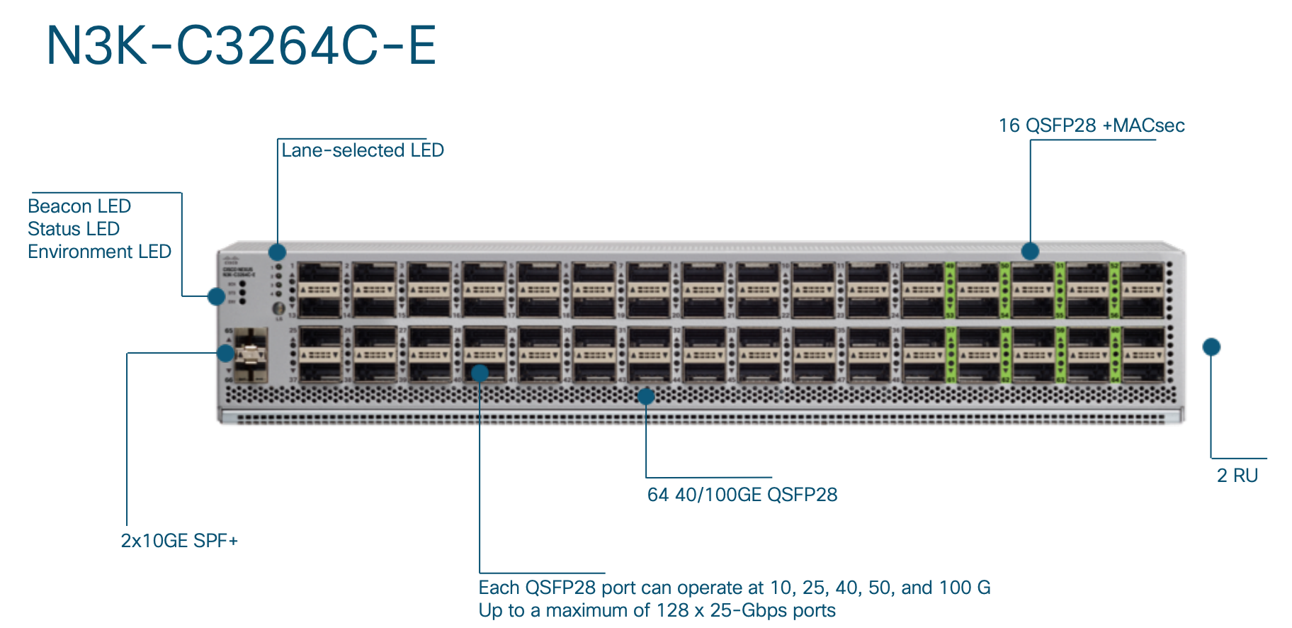

И слайды про использование рыночных чипов в нексусах и их (чипов) архитектуру.
