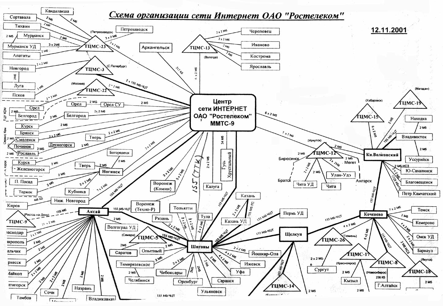

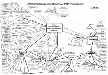

Сеть Интернет Ростелекома на 2001 год:
Заземление, часть 4
Вся география Рунета на одном листе...

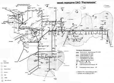

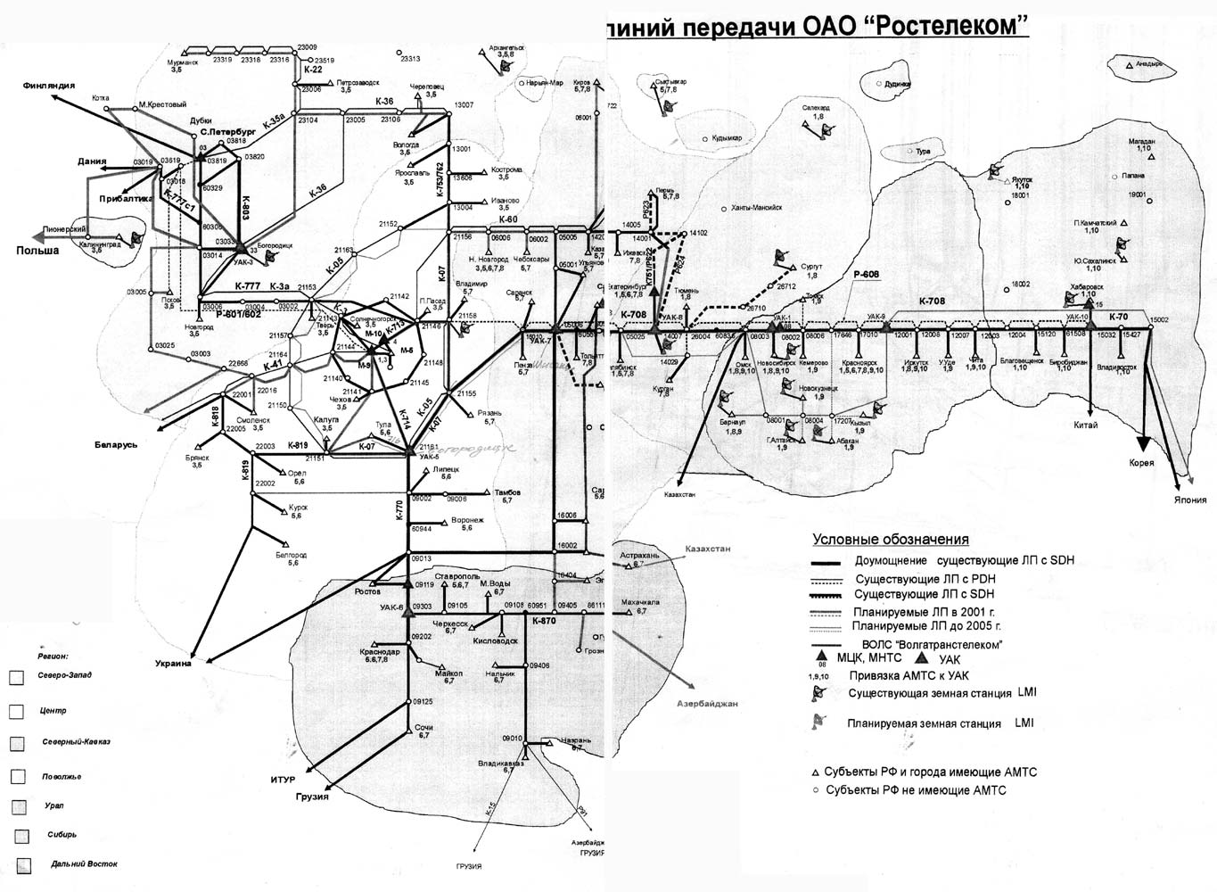

И линии передачи данных Ростелекома... Это серьезнее.

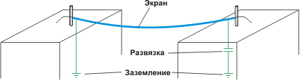

Остается "подстраховаться" и заземлить экран кабеля (если он имеется) прямо при вводе в здание. Желательно сделать это с двух сторон по следующему правилу:
Заземление, часть 4
С одной стороны выполняется стандартное "глухое" заземление. С другой - через гальваническую развязку на 100-300 Вольт. Для этого подойдет разрядник, конденсатор, трансформатор, искровой промежуток - важна надежность и долговечность (даже при условии постоянных "срабатываний"). В случае простого заземления с обеих сторон в замкнутой электрической цепи между зданиями могут возникнуть нежелательные уравнивающие токи и/или паразитные наводки.
В идеале желательно провести заземление отдельным проводом приличного сечения до подвала дома и присоединить его там прямо к шине выравнивателя потенциалов. Но это сложно и дорого. Поэтому увы, реально придется решать "по месту". В высоком "грозоопасном" доме - может быть, стоит разориться на 4-5 "квадратов" меди до подвала... Да еще привести там в порядок электрическое хозяйство. ;-)
Однако в подавляющем большинстве случаев достаточно использовать ближайший защитный ноль. При этом эффективность грозозащиты сети почти не снижается (но нужно помнить, что "почти" - понятие сильно растяжимое). Так же незначительно увеличивается вероятность повреждения электропотребителей в доме занесенным потенциалом.

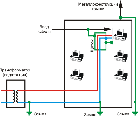

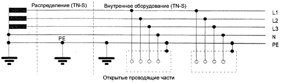

Схематически заземление экрана кабеля, грозозащит и активного оборудования по новой (7-мой) редакции ПУЭ должно производиться следующим образом (TN-S):
Заземление, часть 4

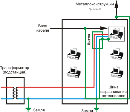

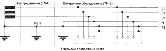

В то время как старая редакция предусматривала (в лучшем случае TN-C-S) такую схему:
Заземление, часть 4
Ну а в худшем, и очень распространенном случае, защитного нуля нет совсем (TN-C). Хотя это уже не слишком важно - все равно экран входящего кабеля и грозозащиту обычно "заземляют" отдельным проводником на щиток.
