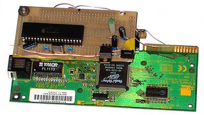

Материал по "пинговалке" предоставлен Сергеем Белоусовым (если нужно писать, то лучше это сделать транслитом). В текст внесены лишь "косметические" изменения.
Если говорить кратко, то "пинговалка" представляет собой сетевую карту ISA, и подключенный к ней однокристальный микроконтроллер фирмы MicroChip. В данном экземпляре устройства используется микроконтроллер 16F877.

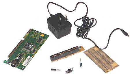

Исходные детали показаны ниже - вроде ничего страшного в них нет.
"Пинговалка". Бейрут-телеком
Микроконтроллер осуществляет эмуляцию управляющих сигналов шины ISA, умеет работать с регистрами сетевой карты и, что самое главное, содержит реализацию подмножества протоколов TCP/IP.
Проект базируется на двух разработках зарубежных товарищей (первая и вторая).
Соответственно, в них используется карта NE2000 и 3com 3C509B. Проекты не совместимы т.к. используют различные порты микроконтроллера для управления сетевой картой. Для определенности рассмотрим изготовление "пинговалки" на базе второй разработки (там фото симпатичнее).
Для разработки нужно:
  1. Работающая ISA карта 3C509. На ней необходимо предварительно отключить режим P&P и установить базовый адрес 0x300. Делается это с помощью утилиты 3c5x9cfg.zip.
  2. Микроконтроллер. MicroChip PIC16F877 в DIP40 корпусе. В Москве можно купить в фирме Микрочип. В общем, это совсем не дефицит.
  3. Два конденсатора 30 пф, один 10 мкф. Один резистор 10кОм.
  4. Желательно (но не обязательно) дополнительно иметь еще 7 светодиодов, 7 резисторов, стабилизатор напряжения КРЕН5 на 5 вольт (выпаивается почти из любого дохлого хаба), два конденсатора на 10 мкф и два по 0.1 мкф.
  5. Разъем ISA платы (обычно отпиливаются ножовкой по-одному от 286 материнской платы), панелька DIP40 и макетная плата.
  6. Блок питания от сгоревшего хаба. Из хаба же можно выковырять разъем питания и светодиоды :-)

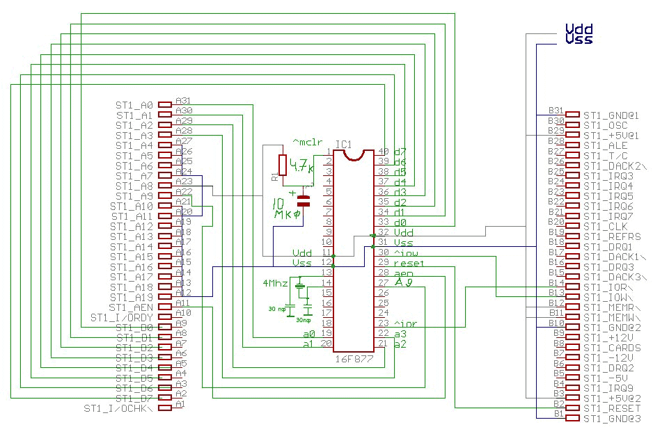

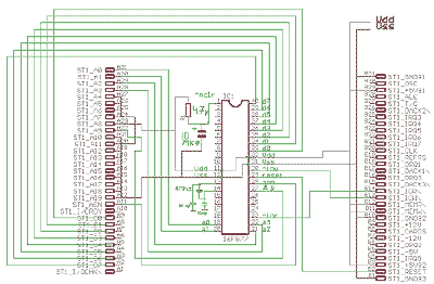

Принципиальная схема на следующем рисунке:
Следует отметить, что нумерация выводов на ISA плате следующая:
Если смотреть на сетевую плату со стороны микросхем и разъемов RJ45 вправо, то правый вывод с Вашей стороны - A1, левый A31. C противоположной стороны B1 - B31 соответственно.
Далее нужна прошивка для однокристалки. Пример можно взять тут. Только не забудьте перед сборкой поправить IP адрес в строчках 203 - 208, т.е. прописать правильный IP адрес, который будет у Вашей "пинговалки".
Собрать ассемблерный исходник можно транслятором, взятым тут. Строка должна представлять собой что-то типа gpasm source.asm -I ..\header, где source.asm - то, что вы компилируете. ..\header - путь к заголовочным файлам, которые идут в комплекте.
В результате образуется файл source.hex, который можно скармливать программатору. Если нет доступа к программатору, или нет желания с этим возится - пишите, договоримся.

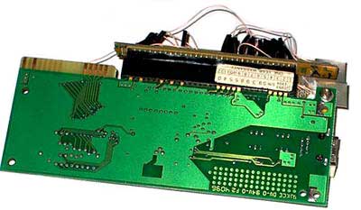

Вот такой результат должен получиться после сборки схемы:
С обратной стороны:

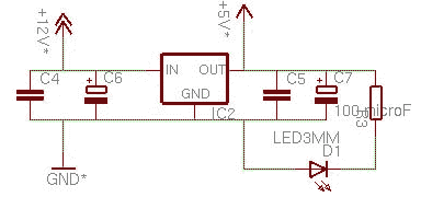

Настоятельно рекомендуется включать схему через диод и стабилизатор на КРЕН5. Это позволит питать схему от любого блока питания, или от батарейки Крона. Кроме того, диод избавит от тяжких последствий включения питания в неверной полярности. Схема стабилизатора приводится на следующем рисунке:
Проверить результат можно командой ping (не забудьте включить сетевой кабель и питание :-).
Итак, ping 192.168.xx.xx...
Не пингуется? Все правильно. Максимальный воспринимаемый размер пакета - 22 байта. Правильная команда - ping 192.168.xx.xx -l 20

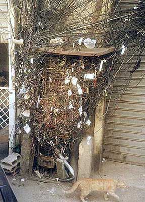

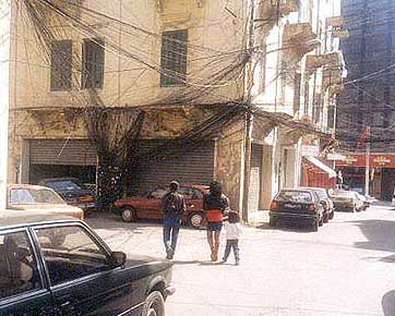

Фотографии ниже показывают, как изменчива может быть телефония. Так и задумаешься, может не зря Госсвязьнадзор в природе есть.
Не удалось точно понять, какой город на фото (и даже какая страна). Но названия файлов были "Beirut Telecom". Так же не знаю, обычное ли это дело в этих краях, или специальный заповедник экстремальной связи.
Можно точно сказать - Российские "домашние сети" просто незаметны, аккуратны, качественны, и потрясающе надежны. :-)

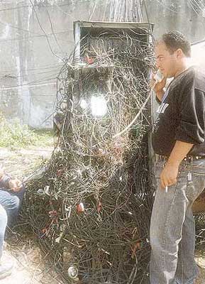

С другой стороны - показанный путь дешев. Наверное дешев... Так как не понимаю, как в этом можно разобраться, и как это обслуживать.
Но при всей симпатии к "недорогим" технологиям начинаешь поневоле задумываться, чем это может кончиться. Впрочем, Ethenret идеологически (вернее, топологически) неспособен породить подобную паутину - тут уж традиционная телефония явно вне конкуренции.

Гость kreuz
Гость kreuz
А если дождь? Эту их "паутину" не заливает? Или у них там не бывает дождей?
